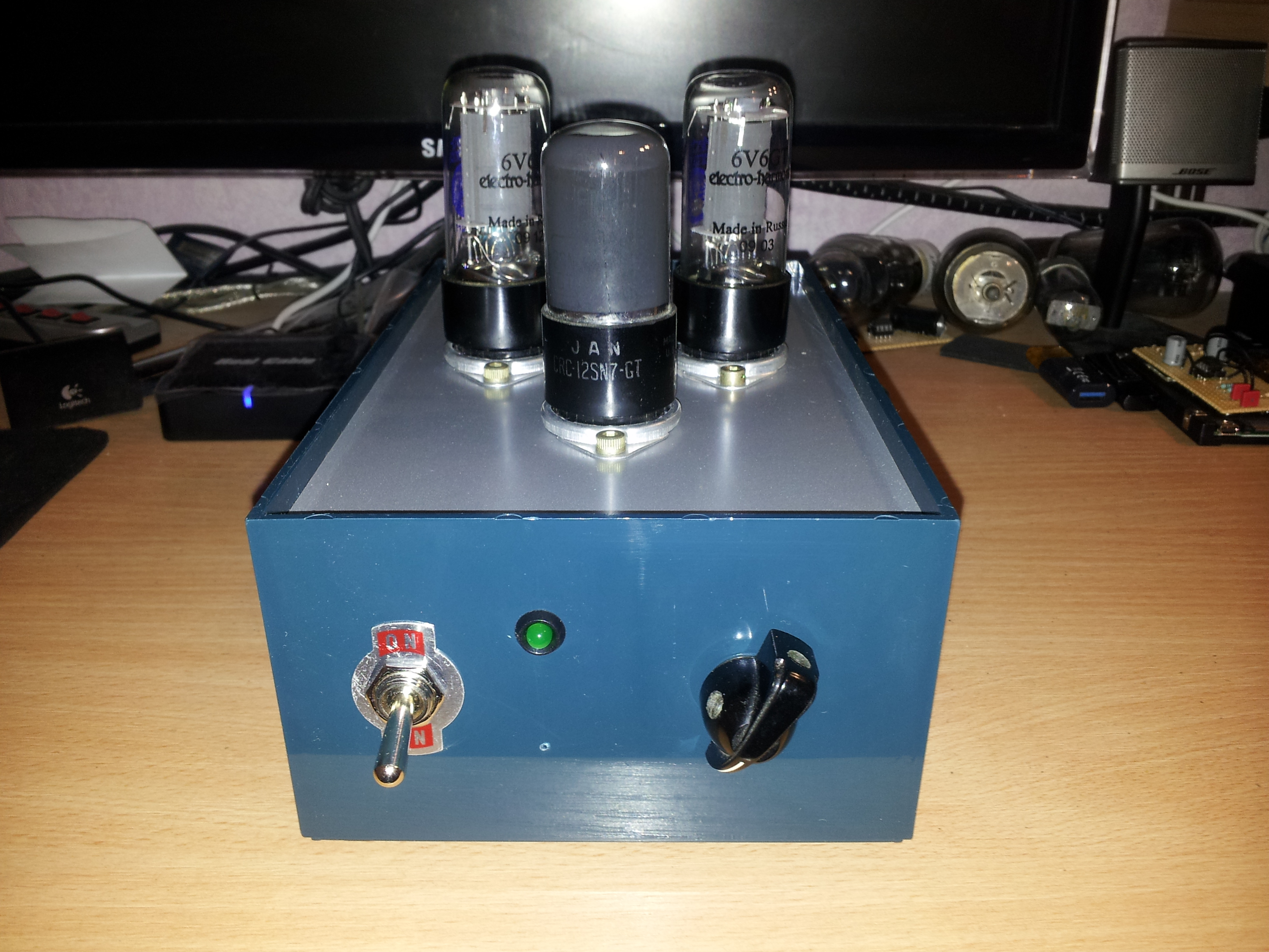

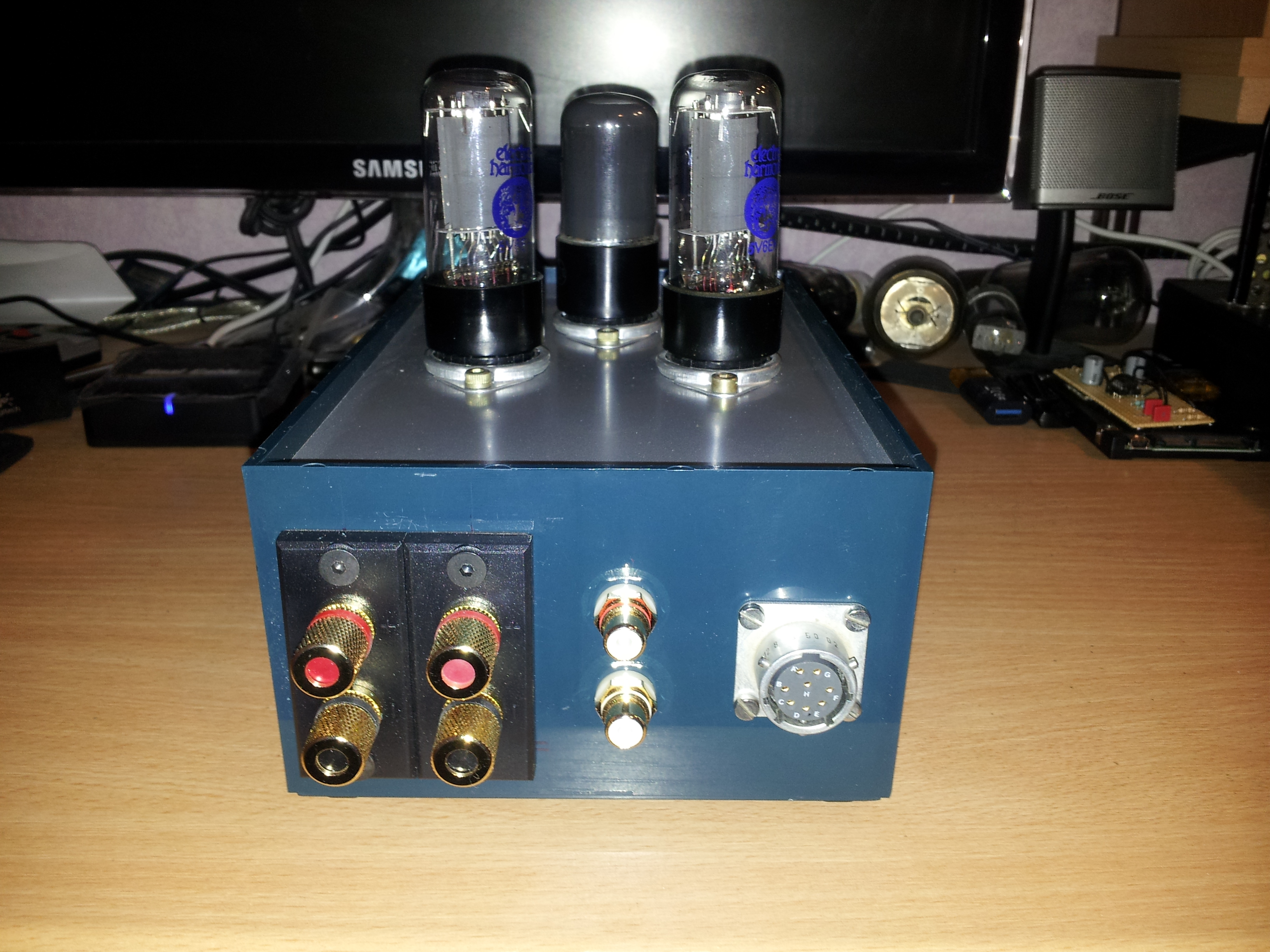

Je débute la construction de mon ampli 6v6 se avec un tube 6sn7 en prémpli. L'alimentation étant séparée dans un autre boitier identique a celui-là mais celle-ci sera réalisée plus tard. Pour l'instant, je viens de finir la partie mécanique de l'ampli. J'ai choisi un schéma simple trouvé sur le web et j'aurai voulu votre avis sur ce schéma. Je laisse la parole au experts de ce forum. Bonne soirée.
