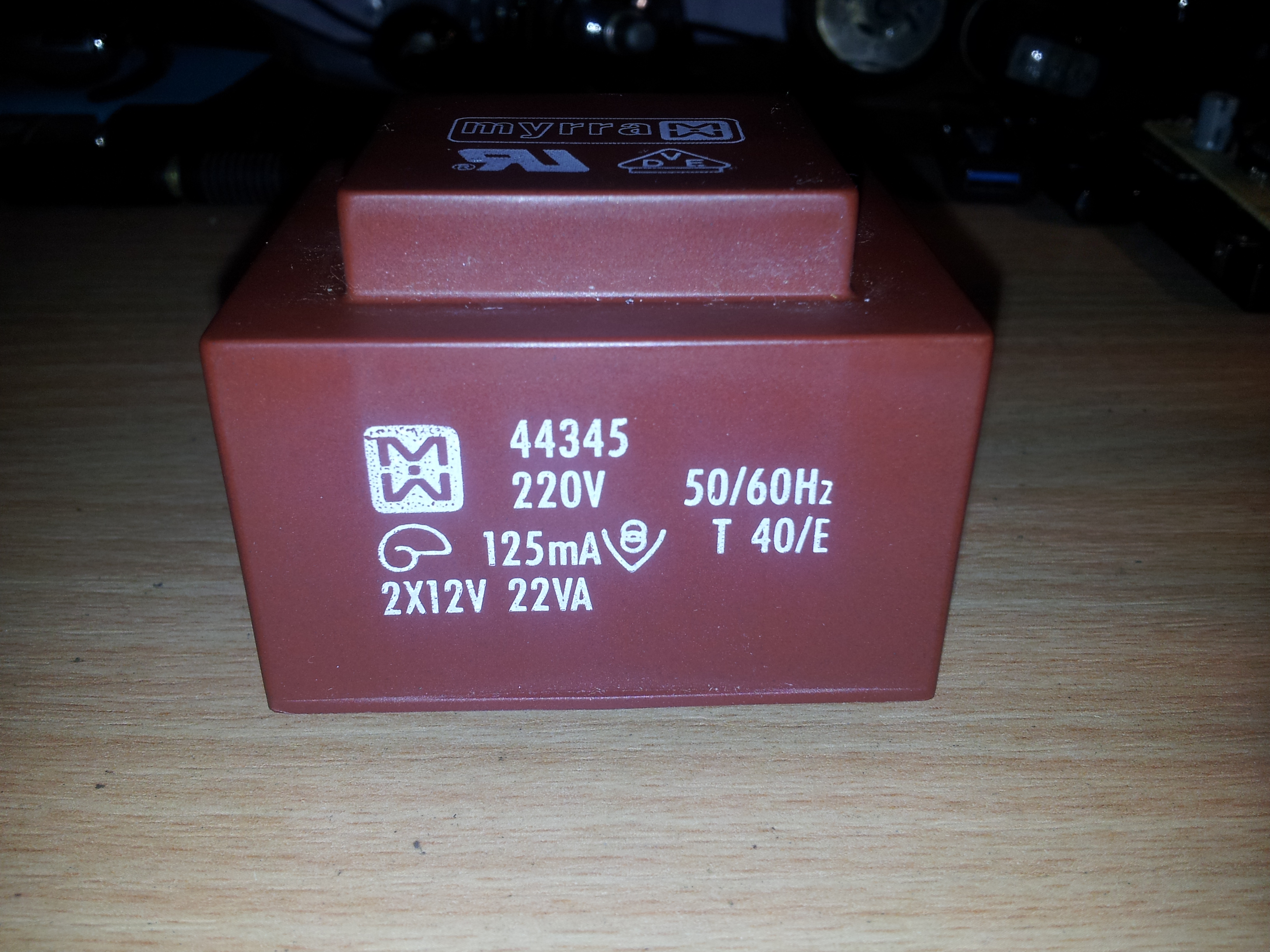

Étant dans la construction de mon ampli 6v6 se, je suis en train de chercher un transfo HT qui pourrait convenir entre puissance et encombrement et j'ai trouvé dans mon brol ce transfo moulé de récupération 220V/2x12V 22VA dont le primaire servira de secondaire HT. 125mA étant le fusible de protection a prévoir sur le primaire dans le sens normal d'utilisation mais est ce que le primaire en tant que secondaire sera assez puisant en utilisation inversée pour alimenter mon ampli dont je joint le schéma

Oups !!! la photo du transfo.

Une 6V6 en classe A ça prend combien de mA sous 250V ? 80 peut-être, donc c'est un peu limite du point de vue puissance car 22VA c'est pas 22W, ref au cos phi et aux pertes de ces transfos.
| Sujet : Transfo HT Nouveau | De michel86 Le 03-02-2015 à 11:42 sta |
Non, ce transfo ne va pas.
Vous n'avez pas de secondaire pour alimenter les filaments.
Si vous branchez le 220 sur le secondaire vous pourriez avoir plus de 1000 V en sortie du primaire (utilisation inversée, comme vous le suggérez)à condition que l'isolation tienne ce qui est improbable et dangereux !
Ce transfo ,est pas fait pour ça.
Récupérez un tranfo qui peut alimenter les tubes et fournir une HT adaptée en tension et intensité.

Comme le disait ON5MJ, j'ai déjà un transfo torique 230v/2x6v 80va pour les filaments et je cherche un transfo HT dont je pourrais utiliser son secondaire soit en 6v ou 12 comme primaire et l'alimenter par le secondaire en 6v du transfo filament.
| Sujet : Transfo HT Nouveau | De bthiry Le 03-02-2015 à 18:40 sta |
cela peut sans doute fonctionner si le transfo est un vrai 2x 12V /220V, càd si les deux enroulements 12V sont complètement séparés et peuvent être mis en parallèle.(un secondaire 12V-0V-12V ne convient pas)
sinon un seul enroulement 12V ne permettra que la moitié de la puissance annoncée.

Oui c'est exactement le cas. J'ai un transfo torique 230v/2x6v 30va et un autre en 230v/2x12v en 30va également.
| Sujet : Transfo HT Nouveau | De minirocker Le 03-02-2015 à 19:13 sta |
Mais j'aurai pensé que celui présenté plus haut aurait pu convenir.

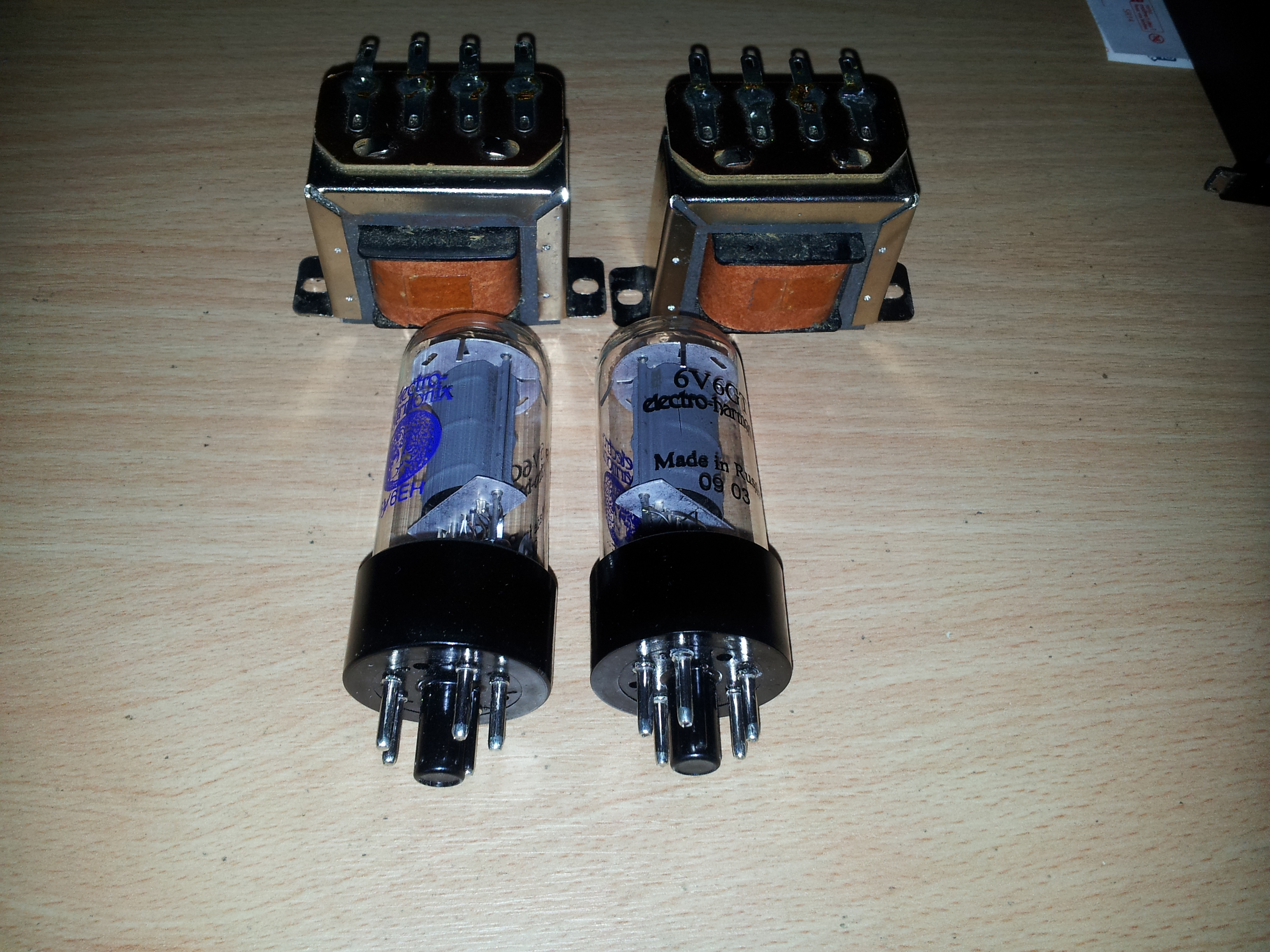

Sur mon ampli a tube ecl82 les transfos de sortie sont presque 2 fois plus petits que ceux de la photo plus haut et en plus ils comportent une sortie médiane sur le primaire pour les écrans des pentodes de sortie qui fonctionnent en ultra linéaire.

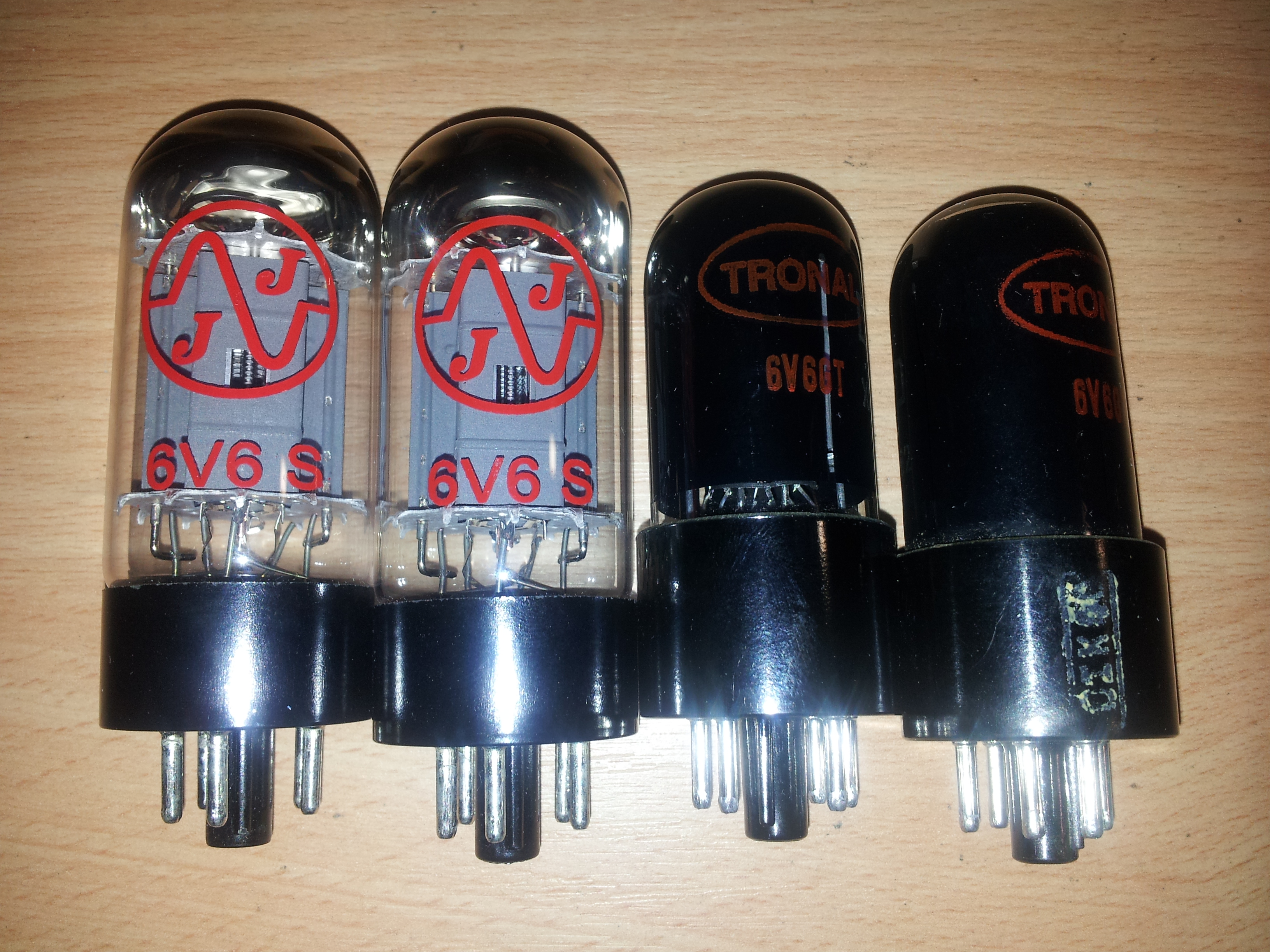

Mais j'ai aussi une paire de 6v6 Tronal neuve en Nos et aussi une paire de 6v6s neuves de chez JJ alors autant les utiliser.
