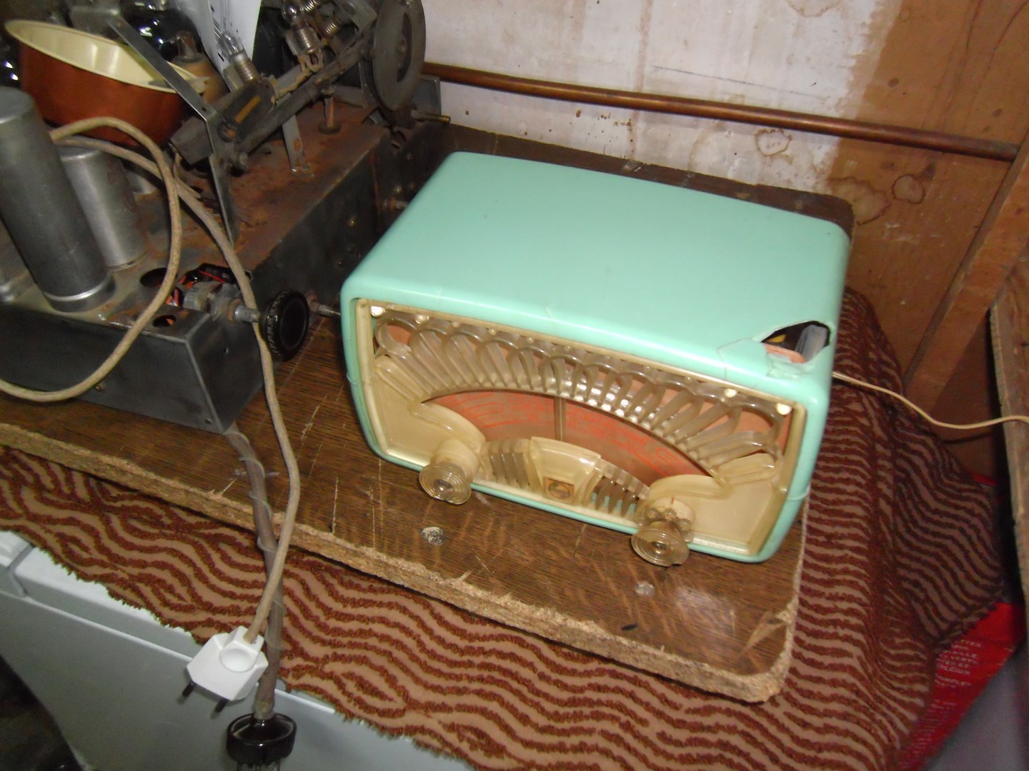

je viens d'avoir la visite d'une senior,elle me demande de réparer le trou de son poste,je l'ais déjà fait sur d'autre mais là c'est couleur du bakelite qui me bloc si un gars du forum avait un morçeau de bakélite de cette couleur ou me dire comment la reproduire je suis preneur merci

J'ai le même problème que vous sur la caisse d'un Philips en ma possession, je compte utiliser du sintofer pour combler les trous et repeindre en cherchant la bonne teinte (Bordeaux-Marron).
Si cela peut vous aider ...

Pas évident à refaire çà.
Une idée peut-être: Découper le fond en bas du coffret d'une forme rectangulaire pour récupérer du plastique et le remplacer par un morceau de carton arrière perforé et utiliser le morceau pour réparer les dessus.

On peut traiter le problème comme on le traiterait en carrosserie.
Il est possible de remplir le trou ( remplissage par l'intérieur en faisant déborder largement )avec de l'Araldite ou un mastic polyester et poncer de façon à avoir une surface parfaite.
Puis poncer et apprêter l'ensemble de la caisse avec un apprêt permettant un accrochage sur matière plastique.
Poncer à nouveau avant d'appliquer la teinte de finition ( pistolet ou bombe )
J'ai déjà réalisé ce genre d'opération, cela demande du temps et du soin, mais la réparation est invisible.

j'allais proposer la méthode préconisée par Michel87. Mastic polyester auto pour reconstituer le volume manquant + travail de "limage" et ponçage soigné avant mise en peinture comme suggéré.
J'ai eu l'occasion de procéder ainsi sur de la bakélite. On peut essayer sur ce type de plastique. Je ne vois pas d'autre moyen de faire quelque chose de propre.

Je proposerai effectivement une réparation type carrosserie en résine.
Meuler les fissures et cassures pour faire des bords bien en V
Il faut placer une forme à l'intérieur (idéalement de la mousse rigide, taillée, poncée puis fixée avec 2/3 points de colle) qui va suivre la forme du boitier. A défaut de mousse un morceau de carton fortement scotché peut faire.
De l'extérieur appliquez un mât de verre imbibé (juste ce qu'il faut pour mouiller le mat) de résine epoxy (pas d'odeur). Recommencez avec d'autres mat de verres superposés aux précédents. Tamponnez bien avec un pinceau aux poils courts (à défaut de débulleur)
Attendez 24h la catalyse à cœur puis retirez la forme intérieure et poncez.
Poncez la partie extérieure de manière a mettre a fleur.
Ensuite, un apprêt polyester sur le tout et un cout de peinture auto fait chez un peintre qui auparavant aura scanné la teinte afin de vous faire exactement la même.
J'espère qu'elle y tient très fort à son poste, entre le temps et coût.....

Appareil de 1951.
Si la dame l'a eu pour ses 20 ans, c'est qu'elle est de 31, ce qui lui fait 84 ans.
Ce poste a pourtant un air juvénile; comme la vie passe vite !
Si vous pouvez lui faire plaisir (à la mamie), ça devrait lui rappeler ses belles années.
C'est le Philips BF 111U dont la doc est dans les archives.
