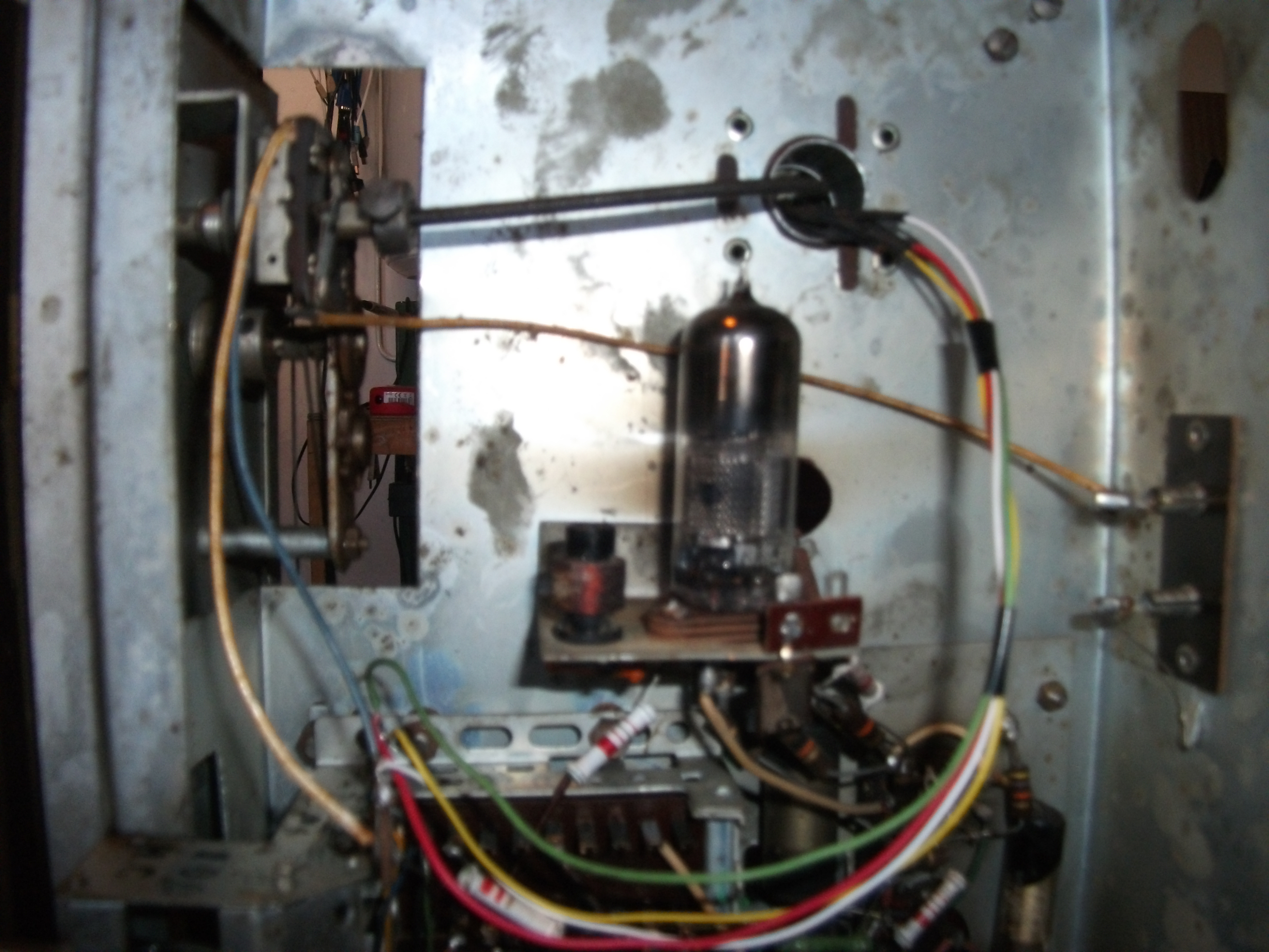

Quelle valeur pour une self de choc pour une lampe lampe 6BY7 ?
Olivier

| Sujet : self de choc Nouveau | De olivier Le 10-02-2015 à 22:55 sta |
Merci,
je pense avoir compris.
Alors comment puis-je savoir la dimension de la petite bobine à remplacer (coupée au deux bouts)?
Voir photo et schéma que Jean-marc m'a trouvé : équivalence de lampe, voir la self L9 "à côté"
Olivier
