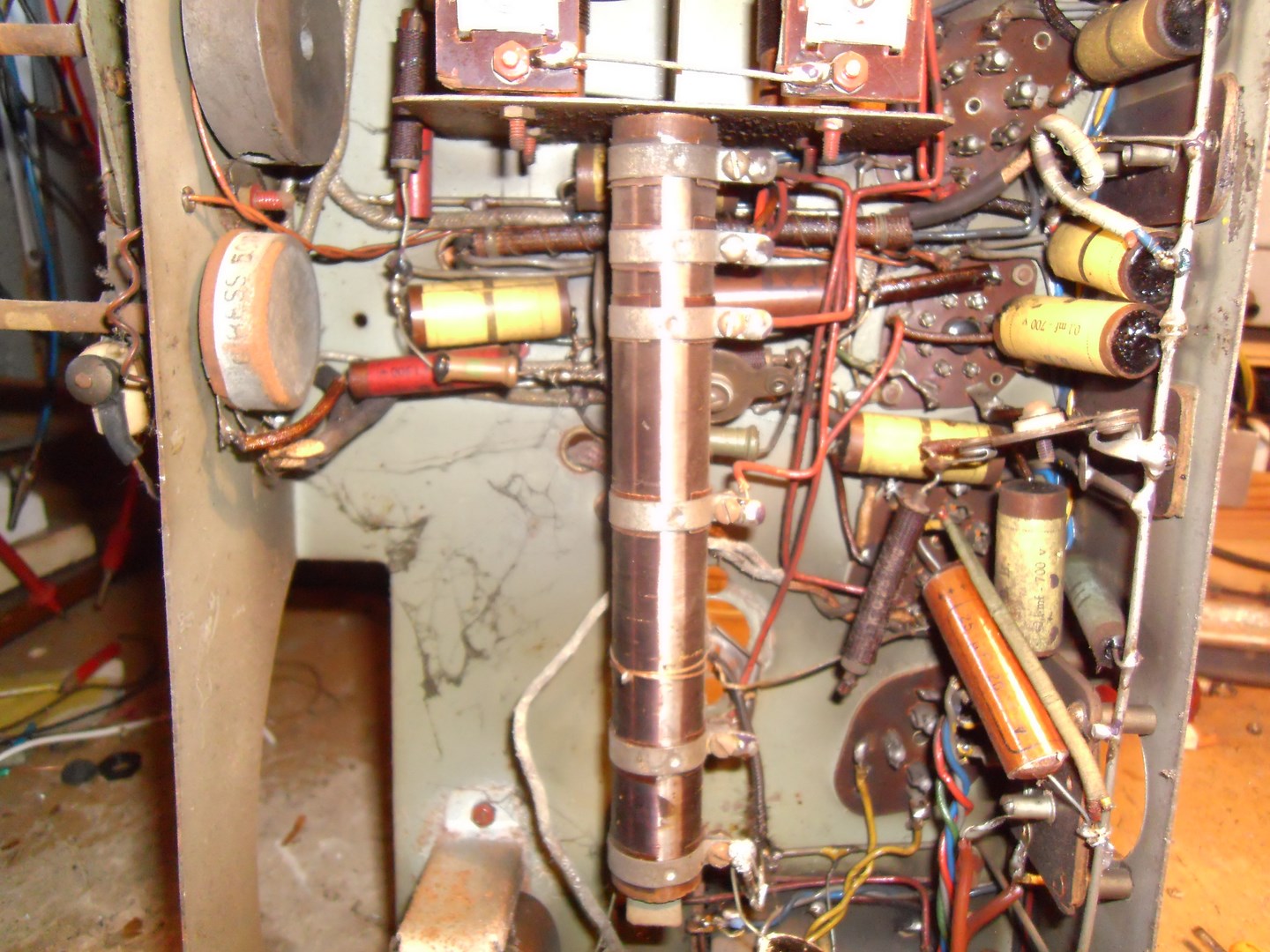

bonsoir,
lje viens de recevoir un poste sans marque et c'est la premiere fois que je vois une telle resistance de filtrage

après controle de cette résistance ,rien a l'ohmètre par contre au capa elle fait 0,1mf de bout en bout et a chaque intervalle la capacité varie donc je penche pour un condos plutot q'une resistance

Si la mesure est faite "en circuit", elle ne veut rien dire.
Cela ressemble totalement à une résistance servant à créer de multiples polarisations négatives et elle est apparemment coupée (visible à l'oeil nu).
Des capacités à colliers: Jamais vu
| Sujet : nouvel arrivage Nouveau | De Jacques (webmestre) Le 11-02-2015 à 16:00 sta |
Erreur d'ailleurs, en regardant de plus près les photos, elle est dans le +HT.
| Sujet : nouvel arrivage Nouveau | De casevech Le 11-02-2015 à 16:10 sta |
c'est quand meme bizarre,coupé je veux bien,mais qu'entre chaque cosses on ne mesure aucune resistance ,mais on mesure une capacité, etrange l'ohmètre ne passe pas le capa oui
| Sujet : nouvel arrivage Nouveau | De casevech Le 11-02-2015 à 16:52 sta |
je pense que tu as raison jacques,cela a bien l'air d'une resistance qui alimente les ecrans des lampes,je vais essayer de la tester en mettant en serie dans la HT d'une alimentation
