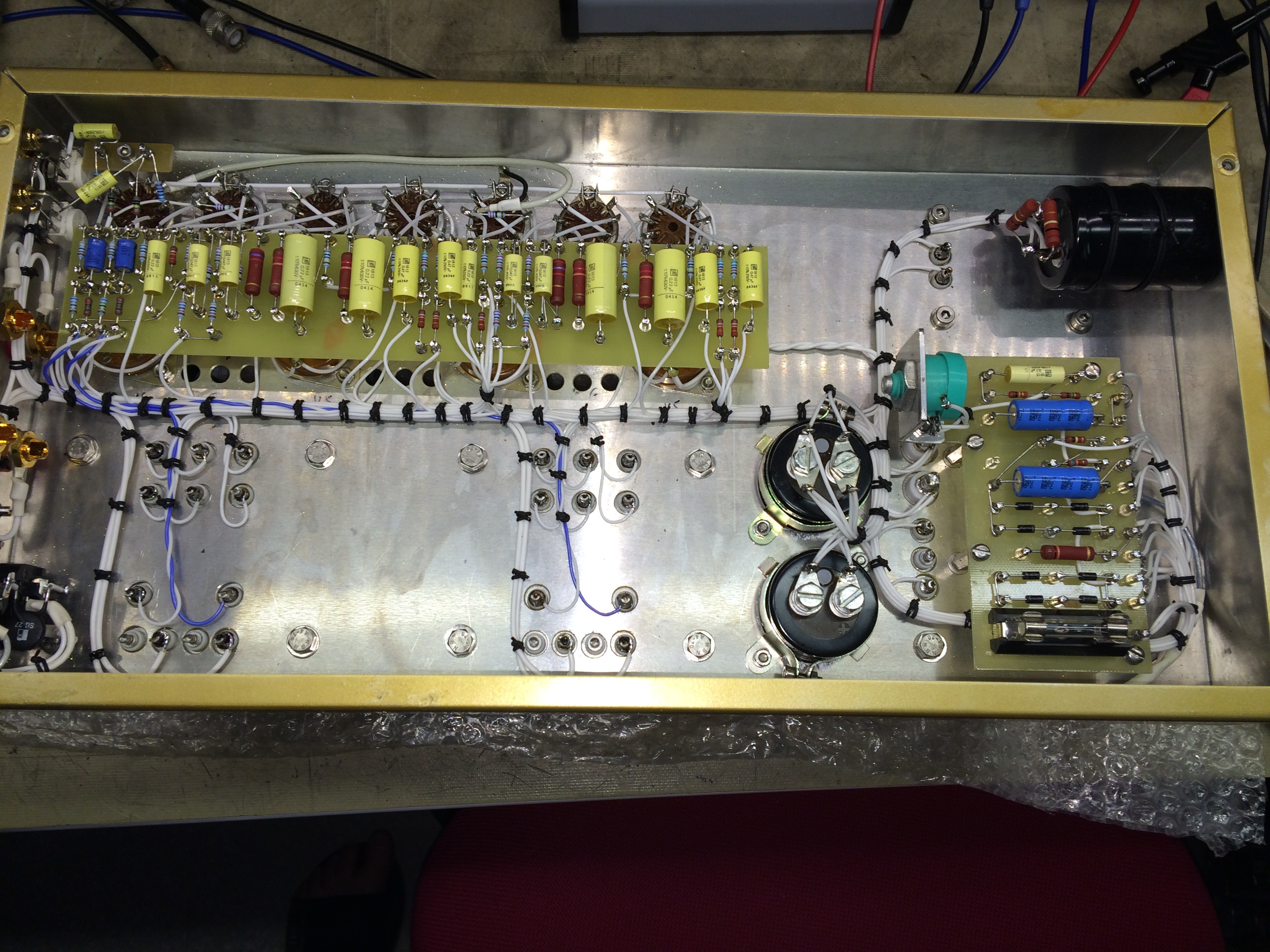

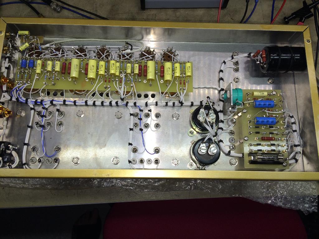

| Sujet : Ma Dernière réalisation Nouveau | De jean-luc beulaygue Le 20-02-2015 à 23:09 sta |

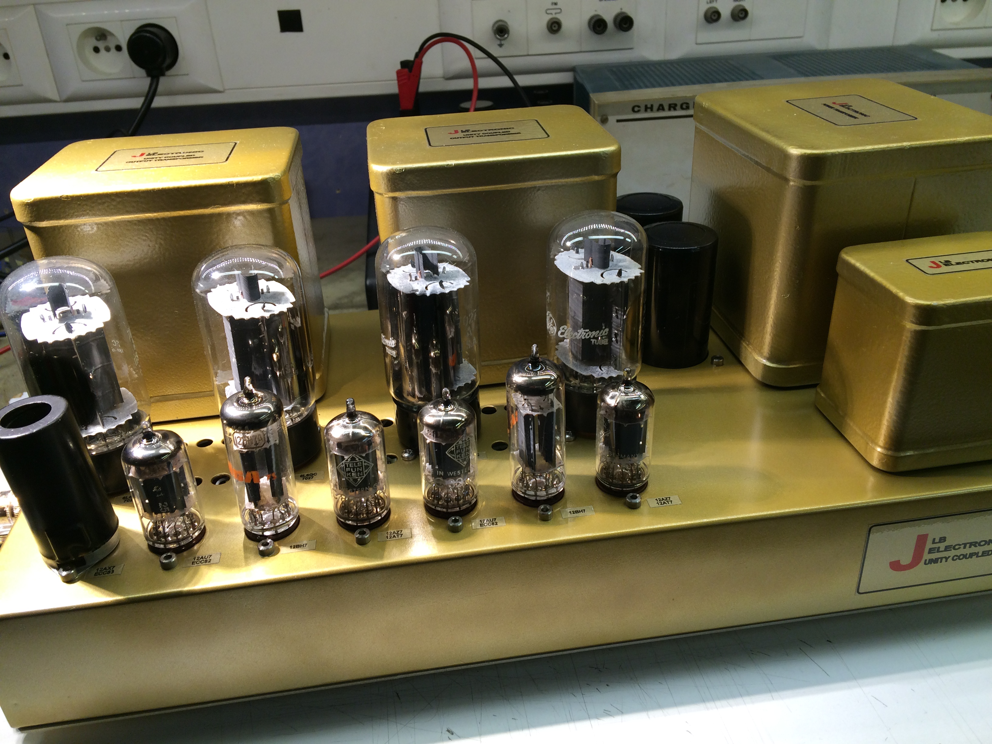

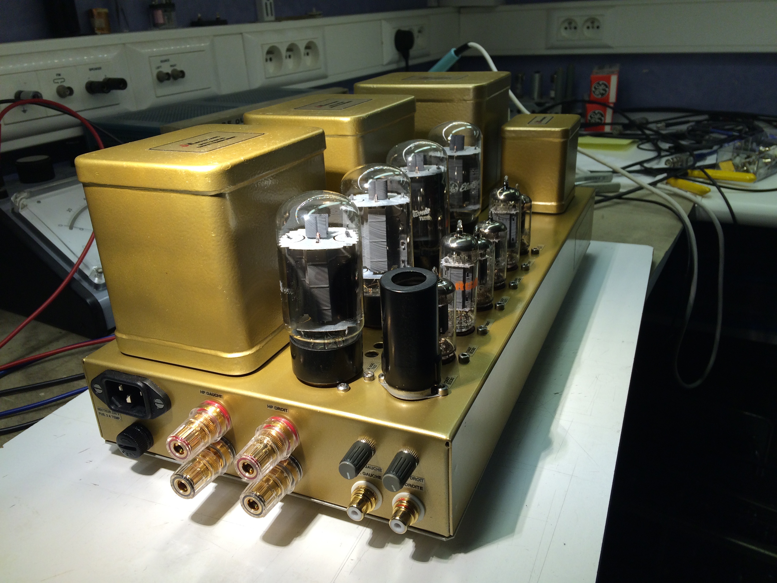

voici ma dernière réalisation ampli united coupled macintosh (MC 240)
puissance 2 X 40 W RMS (2 X 50 W pointe)
tubes :
4 X 7027 A General Electric
2 X 12BH7 RCA
2 x 12AU7 / ECC82 Téléfunken
3 X 12AX7 / ECC83 Téléfunken
Transfos de sortie type FH24B Millerioux (d'époque)

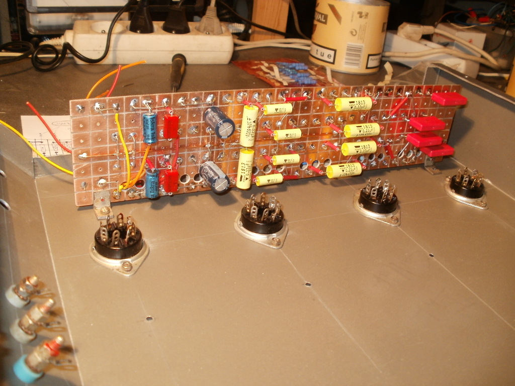

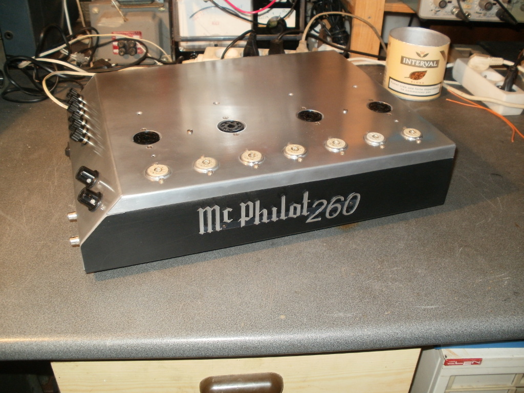

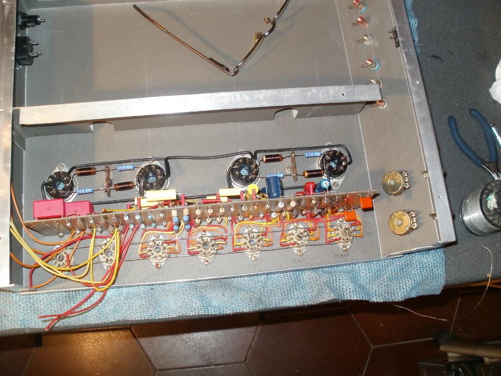

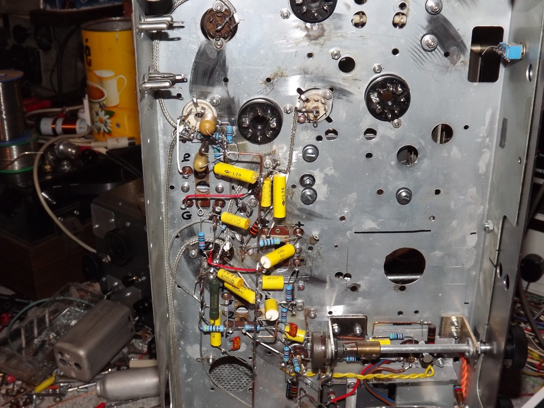

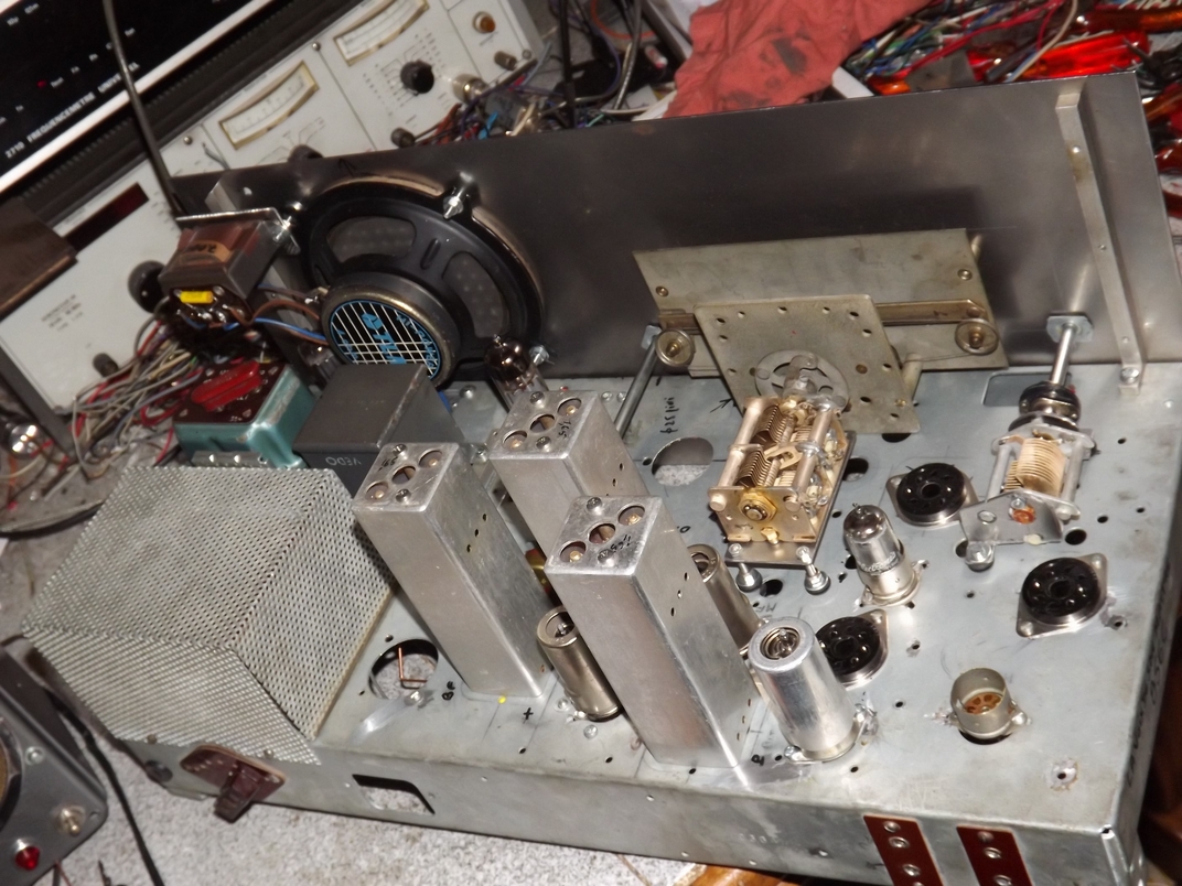

| Sujet : Ma Dernière réalisation Nouveau | De Totolagalène Le 20-02-2015 à 23:28 sta |
La mienne, mais loin d'êre terminée...
Salut à tous!
| Sujet : Ma Dernière réalisation Nouveau | De gentil Le 21-02-2015 à 00:09 sta |
Bon sang que c'est beau !!
Ca donne quoi à l'oreille ?
C'est branché sur quoi comme enceintes ?
Les transfos de sortie sont... ?
Bravissimo.

| Sujet : Ma Dernière réalisation Nouveau | De jean-luc beulaygue Le 21-02-2015 à 00:25 sta |
re
enceintes acoustiques tannoy équipée de HPD 385 A 15"
| Sujet : Ma Dernière réalisation Nouveau | De Fifi Le 21-02-2015 à 06:52 sta |
Bonjour Jean Luc,
Un seul mot: SUPERBE!
J'avais moi aussi commencé une "reproduction" d'un MC60 en version stéreo mais je bute sur la réalisation des TRS et je reste a la recherche d'une méthode de bobinage ....
toute info est bienvenue
encore bravo pour votre réalisation
philippe
| Sujet : Ma Dernière réalisation Nouveau | De F6CER Le 21-02-2015 à 08:49 sta |
ampli absolument splendide et recepteur en bonne voie .
Juste une question :il me reste quelques transfos LIE et il va bien falloir que je fasse un montage autour comment avez vous fait pour l'enroulement cathode des transfos de sortie?
| Sujet : Ma Dernière réalisation Nouveau | De jean-luc beulaygue Le 21-02-2015 à 09:36 sta |
ces transfos dit united coupled mis au point par Frank Macintosh sont réalisés en bifilaire, c'est a dire que les 2 primaires sont bobinés ensemble, pratiquement irréalisable sans une
véritable bobineuse.
les transfos que j'ai utilisé sont des transfos Millerioux fabriqué par Millerioux à la "grande époque". ils avaient un ingénieur fou de Mac qui en plus les collectionnait.
SERDI qui a repris Millerioux les refabrique sur les donnés Millerioux, mais sont ils de même
qualité ?
on trouve des united coupled chez Amplitron sur noyau thorique.

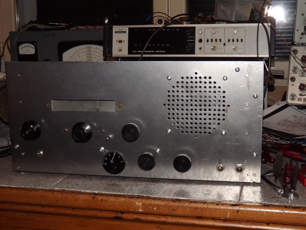

| Sujet : Ma Dernière réalisation Nouveau | De Totolagalène Le 23-02-2015 à 22:39 sta |
J'ai câblé les 2 étages MF et l'heptode de la mélangeuse puis j'ai réglé les 3 TRs sur
1.650 KHz.
Quand on met en route, ce qui sort du HP sent très fort l'éther!
| Sujet : Ma Dernière réalisation Nouveau | De Jean-B Le 23-02-2015 à 22:50 sta |
Salut Toto !
Y'a pas à dire le contraire, ton électronique, c'est de la belle mécanique !
