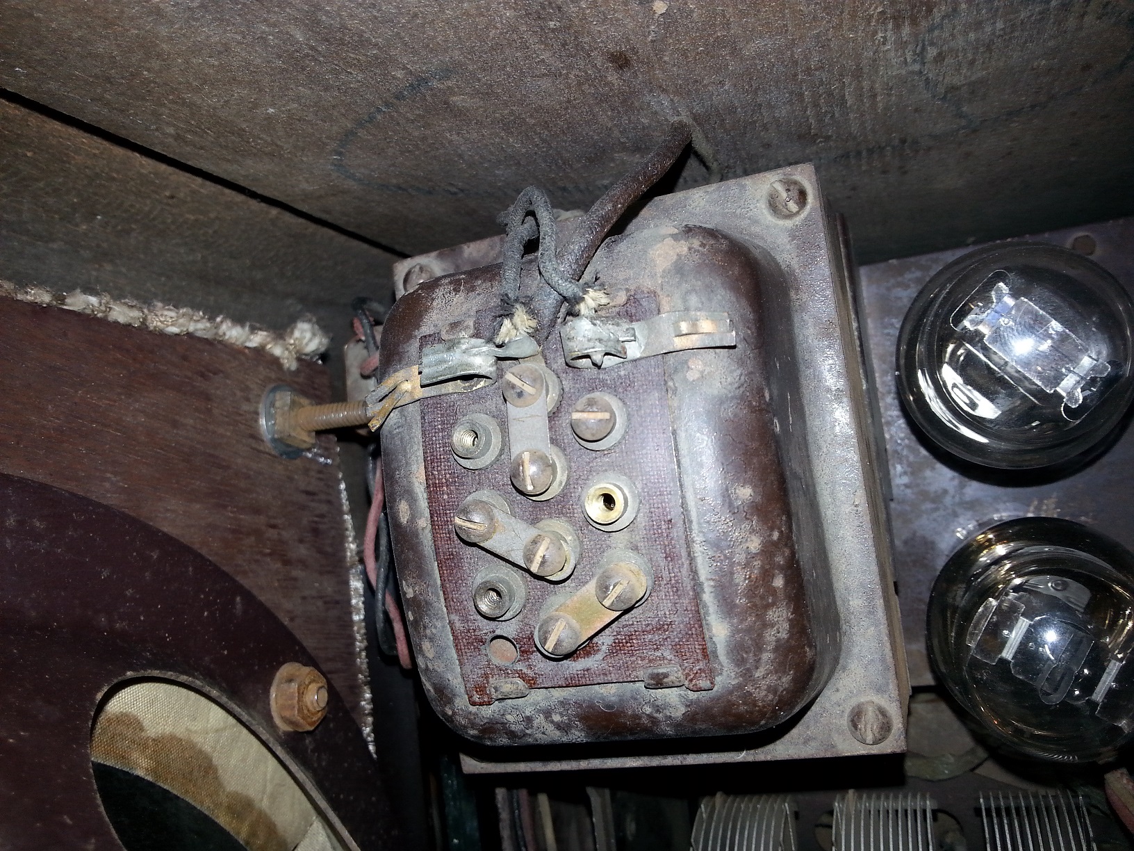

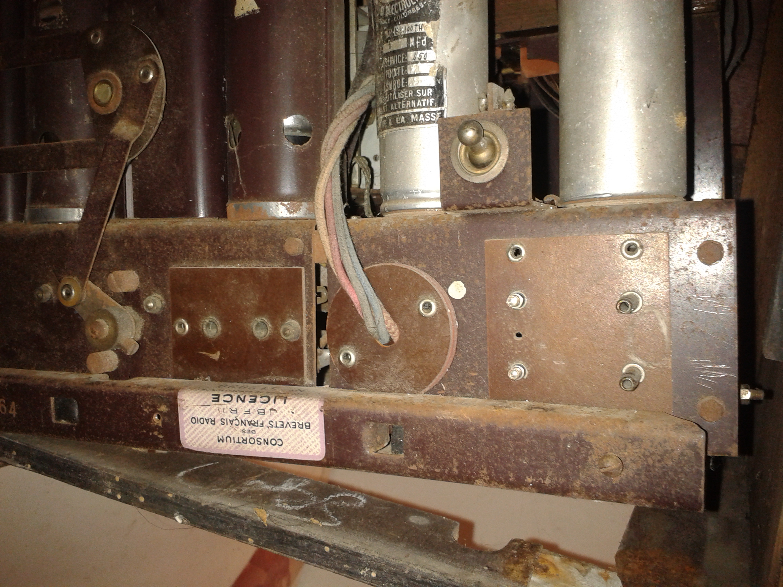

Il faut préciser la question. Sur le C635, la sélection de tension se fait par déplacement de broches sur le transformateur d'alimentation ->
Le commutateur dont vous parlez est-il le bouton inverseur fixé sur le châssis qu'on aperçoit ?
Pour s'assurer de sa fonction, il faut extraire ce châssis.
Je ne suis pas sûr qu'il soit d'origine.
Sur mon poste, il n'y est pas. Vérifiez que vous avez bien un fusible sous le châssis à l'endroit indiqué selon la seconde photo ->
| Sujet : alimentation thomson ducretet c635 Nouveau | De stockfish Le 12-03-2015 à 16:55 sta |
Sur cette photo de doctsf, l'inverseur mentionné plus haut permet une "élimination" de parasites.
Peut-être l'introduction d'un condo sur primaire.

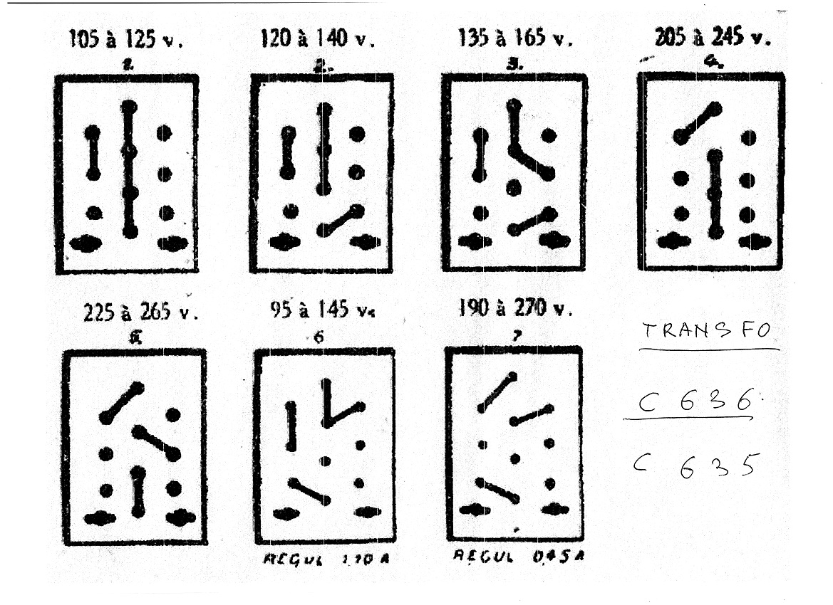

| Sujet : alimentation thomson ducretet c635 Nouveau | De jcn92 Le 12-03-2015 à 17:00 sta |
Je possède un C636, (sans commutateur).
sur le site doc-tsf, le C635 en possède un ,( voir photo )
ci-joint le schéma de la position des barrettes, suivant le voltage désiré.
Il faut aller voir sous le chassis, le chemin des fils qui arrivent à ce commutateur.
| Sujet : alimentation thomson ducretet c635 Nouveau | De jcn92 Le 12-03-2015 à 17:13 sta |
J'oubliais, Je suis sur la position 225 à 265
| Sujet : alimentation thomson ducretet c635 Nouveau | De granduk Le 13-03-2015 à 10:46 sta |
merci pour vos reponses ! maintenant j'y vois beaucoup plus clair.effectivement le comuttateur semblerait un antiparasite et je comprends mieux maintenant l'histoire des combinaisons indiquées sur le panneau arriere.je ne savais pas que cela sa passait au niveau du transfo. merci encore.
