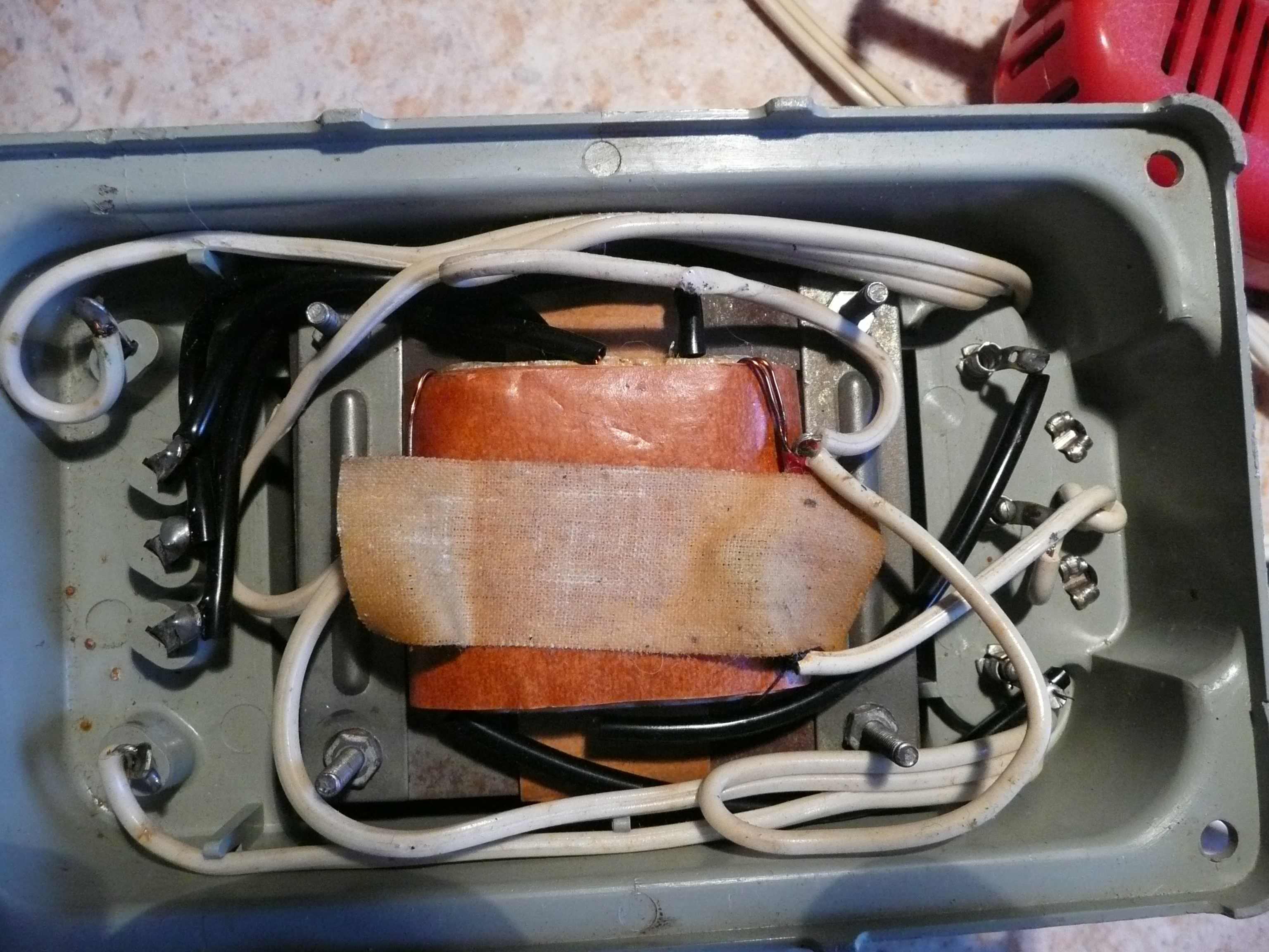

Je viens de récupérer un lot de pièces mélangées de "Circuit 24" et de "Scalextric", et je voudrais bien aboutir à un montage capable de faire tourner quelques voitures. Le transfos c'est un transfo "Circuit 24", gris, de 35 watts, bizarrement en courant alternatif semble-t-il, alors que les voitures de différentes marques tournent plutôt en 12 volts continu ? Quelqu'un aurait il le plan ou la notice d’utilisation ou de branchement de ce petit transformateur ? merci ... pour le petit-fils à qui je destine cette prochaine réalisation

merci, vous semblez bien connaitre ce type de matériel ancien. Mon idée ( car je n'ai pas de voitures de la marque C24) serait plutôt d'intégrer un pont redresseur dans le transfo pour obtenir du continu et mettre des voiture Jouef (j'en ai 2) ou Scalextrix ( plus facile à trouver sur le net !) Certain disent que ces voitures (JOUEF) tournent sur les pistes C24 ? , je n'ai pas encore essayé.
Mais le câblage du transfo gris (C24) a l'air compliqué avec toutes ses sorties ? auriez vous une notice de cet équipement, je ne sais pas bien où sont les connecteurs d'utuilistrauion

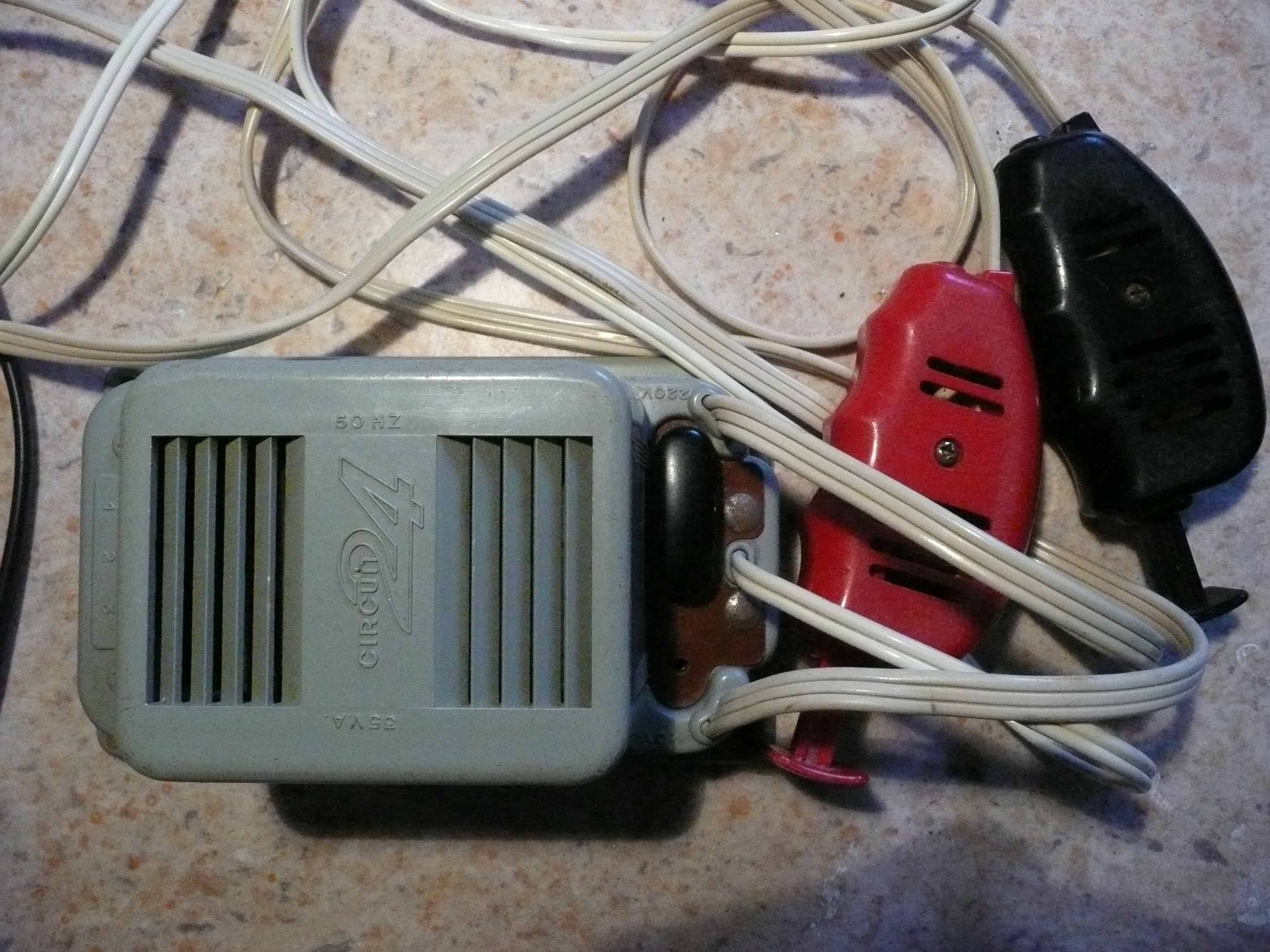

bizarre aussi les 3 fils qui arrivent dans chaque manette ??

sur certain circuit 24 (peut être les derneirs ) les manettes avaient effectivement 3 fils . Il semblerait que le système comportait un frein (electrique ?)lorsque l'on lachait la poignée d'accélération.J'ai eu ce genre de jouet en panne ,j'ai cherché mais je n'ai jamais trouvé le schéma de montage.Sûrement 2 fils en réhostat et pour le troisième :mystère .Pour le transfo gris il faudrait une photo avec les extrémités des fils branchés dessus et le sonner pour les fils noirs

J' ai fait des mesures et il en résulte que les 2 voitures semblent se brancher sur les deux prises externes et que le point commun des 2 voies se branche en 1 ( 32 volts ) , 2 ( 28 volts ) ou 3 ( 25 volts ) , au choix .... selon le circuit ? les voitures ? ou le niveau de dextérité des joueurs ? ... ça devait surement être expliqué dans la doc ??? ... "introuvable"
les manettes ne semblent pas très progressives non plus, alors elles ne sont pas particulièrement usées . Le troisième fil reste un mystère ... Je pense ne pas pouvoir faire grand chose de cette pièce ... et devoir chercher un transfo plus moderne en Jouef ou Scalextric, et par la même occasion en courant continu ....

Dans mon souvenir les 3 fils permettaient de choisir la vitesse des "bolides".
