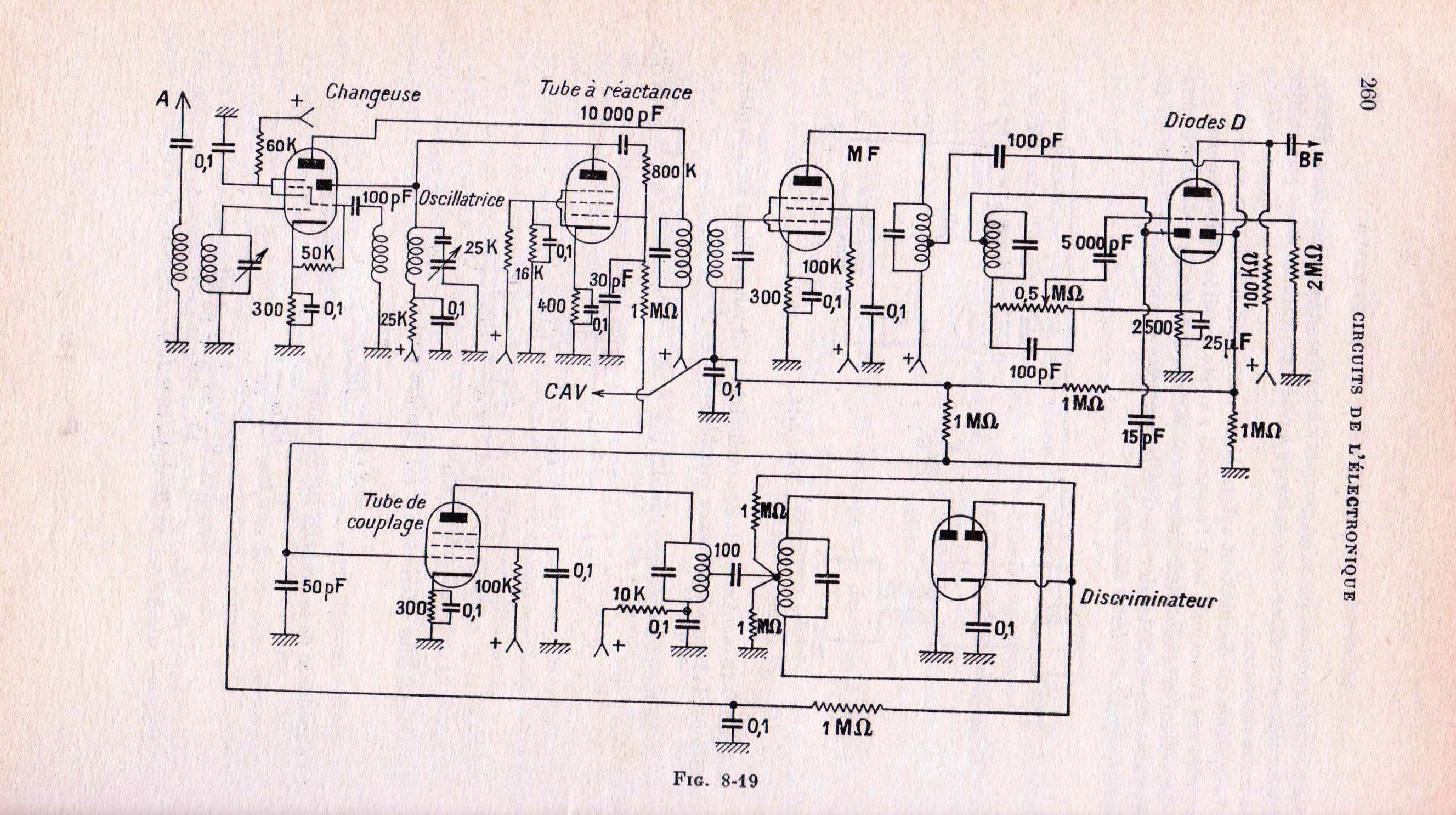

"Juste pour apprendre, quel est le principe de cette commande automatique?"
Petite explication du fonctionnement de ce système de commande automatique de fréquence ou correction automatique d'accord.
Pour la petite histoire, il a été inventé en 1936 par D. E. Foster et S. W. Seeley; bien connus comme les inventeurs du discriminateur de Foster et Seeley.
En gros, le système comporte un circuit (à l'origine, le fameux discriminateur cité ci-dessus) convertissant une variation de fréquence en une tension positive ou négative (selon le sens de la variation). Cette tension est appliquée à un circuit (lampe à réactance variable remplacée sans doute par une varicap dans les récepteurs à transistors) qui modifie la fréquence de l'oscillateur de façon à maintenir le récepteur calé sur la porteuse de l'émission reçue.
Donc, il suffit en principe de se régler à peu près sur l'émission que l'on veut recevoir et le récepteur se cale de lui même sur la fréquence de la porteuse.

Dans les récepteurs AM équipés de la CAF, le discriminateur était justement partie intégrante de ce dispositif et n'intervenait pas dans les fonctions AM classiques.
La CAF est déjà décrite dans la 12ème édition du Berché de 1946 (et sans doute dans des éditions plus anciennes) comme une des méthodes de perfectionnement des récepteurs (AM) .

Voici ce qu'en dit J. Quinet dans le tome 2 de son bouquin "Théorie et pratique des circuits de l'électronique et des amplificateurs". Voir pièces jointes.
