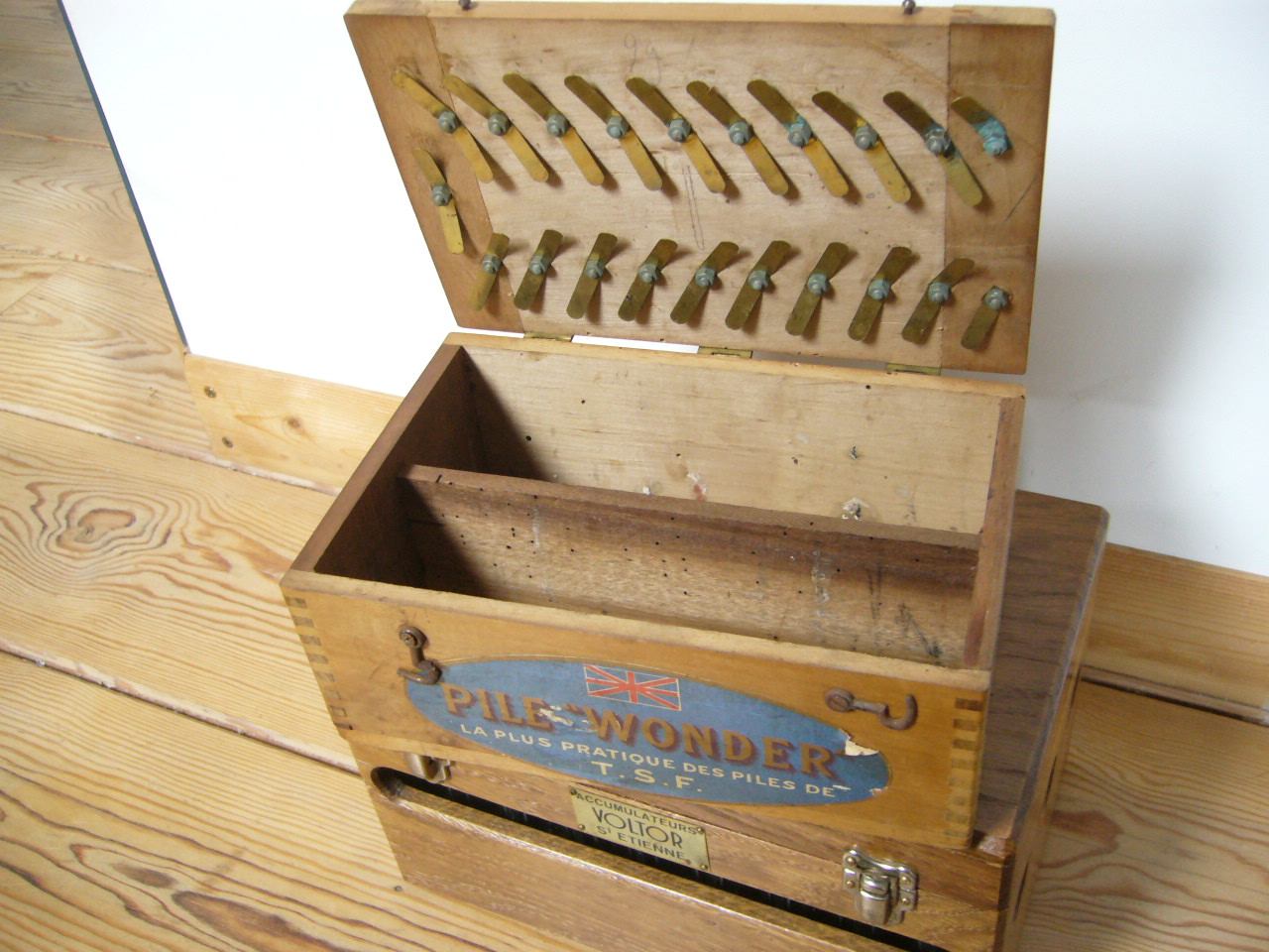

On peut aussi utiliser des piles de 4,5 volts, dans les années 25-30 Wonder proposait d'ailleurs des boites pour 10 ou 20 piles qui étaient couplées entre-elles par des ponts et contacts sur le couvercle, voir la photo tirée du "Catalogue général encyclopédique illustré de la TSF 1927-28" à la page (pdf) 120 disponible en ligne sur le site du CNAM ici : cnum.cnam.fr/PD... que j'ai déjà cité plusieurs fois ici.
Rien n'empêche d'en reconstruire une de nos jours ...

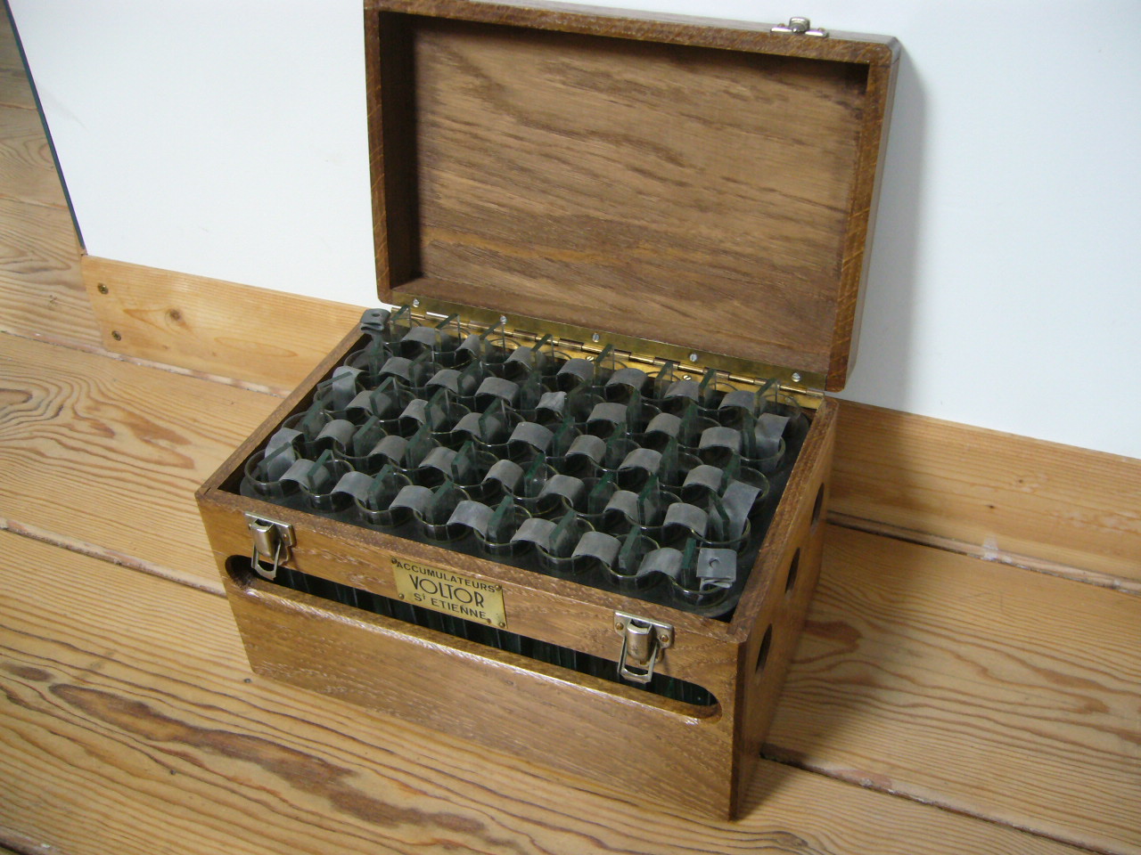

| Sujet : Alimentation poste batterie. Nouveau | De Philippe Girard Le 18-04-2015 à 19:27 sta |
Bonsoiratous...
Voici une boite a piles "Wonder" pour de vrai...et aussi un accu "Voltor" ....
Pour qui est bricoleur ,ces deux objets ne sont pas tres compliqués a refabriquer...
Reste la solution de l'alim secteur,du convertisseur pour s'affranchir de la prise murale....
Si interressé,je peux fournir croquis,cotes et infos diverses ,pour la realisations des boiboites...
