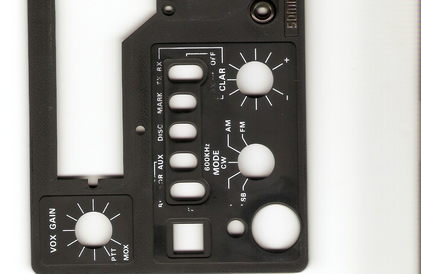

Bonsoir ,
Je suis en train de restaurer un transceiver Yaesu FT221R des années 70-80. La partie radio çà va...mais là où çà pèche, c'est au niveau des inscriptions sérigraphiées . Bien sûr , il y a les lettres transfert mais je crains d'avoir du mal à les aligner correctement, avez-vous une idée sur la façon de procéder ? Les caractères font 2 et 3 mm, là aussi, avez vous une idée de la police utilisée ?
Merci d'avance de vos conseils et avis,
Cordialement, Pierre

Je ne vois guère d'autre solution que le transfert puis un vernis juste sur les zones lisses.
Autre solution, imprimer un film transparent totalement noir sauf les inscriptions, le découper aux boutons et un papier blanc à l'arrière du film.
Dernière, en trouver un HS sauf le boitier, mais là...

Police Helvética ou bold corps 12/14/16, mais surement 14
Le mieux est de démonter la face avant et voir dans un magasin genre Rougier & PLé avec votre face avant et trouver la police qui va le mieux.
La solution de Jacques est exactement ce qu'il faut faire la première solution.
Si vous trouvez la police exact si possible "repasser" dessus.

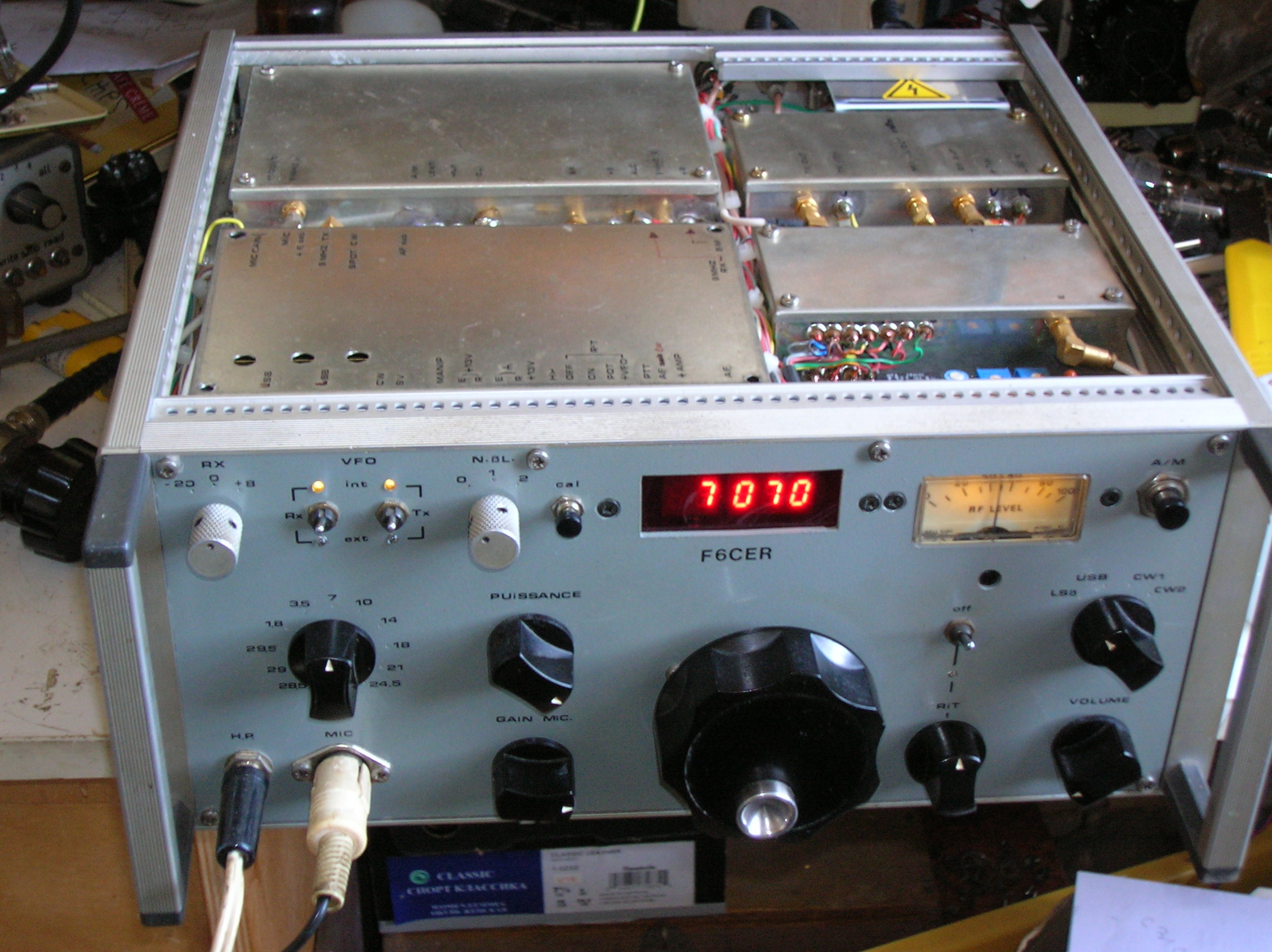

l'alignement des Lettraset est difficile mais c'est une question de patience comme c'est par petits groupes dans le FT221 c'est éventuellement une solution . Le plus difficile une fois le travail fini est de passer le vernis fixatif sans détruire le boulot (par contre il y a longtemps que je n'ai plus vu de Lettraset blanches) .
J'ai aussi essayé la méthode de Jacques avec le film transparent , ça va très bien également surtout si le panneau est plat , toutefois j'ai eu du mal à coller parfaitement le film sans bulles d'air résiduelles : j'ai été obligé d'utiliser une aiguille très fine pour virer les dernières sans que ça se voit
