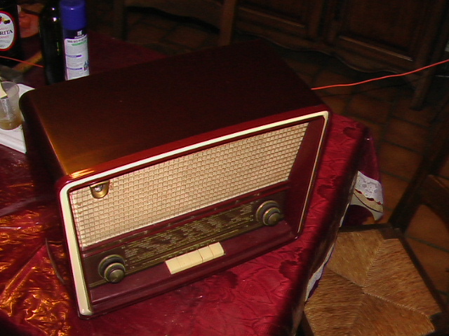

| Sujet : nettoyage ébonite Nouveau | De magnifico Le 20-03-2006 à 01:11 sta |
salut jacques
j'ai un philips
moi je passe un pe huile moteur et un avec un chifon en coton je le poli
je te joint la photo pour voir le resultat
