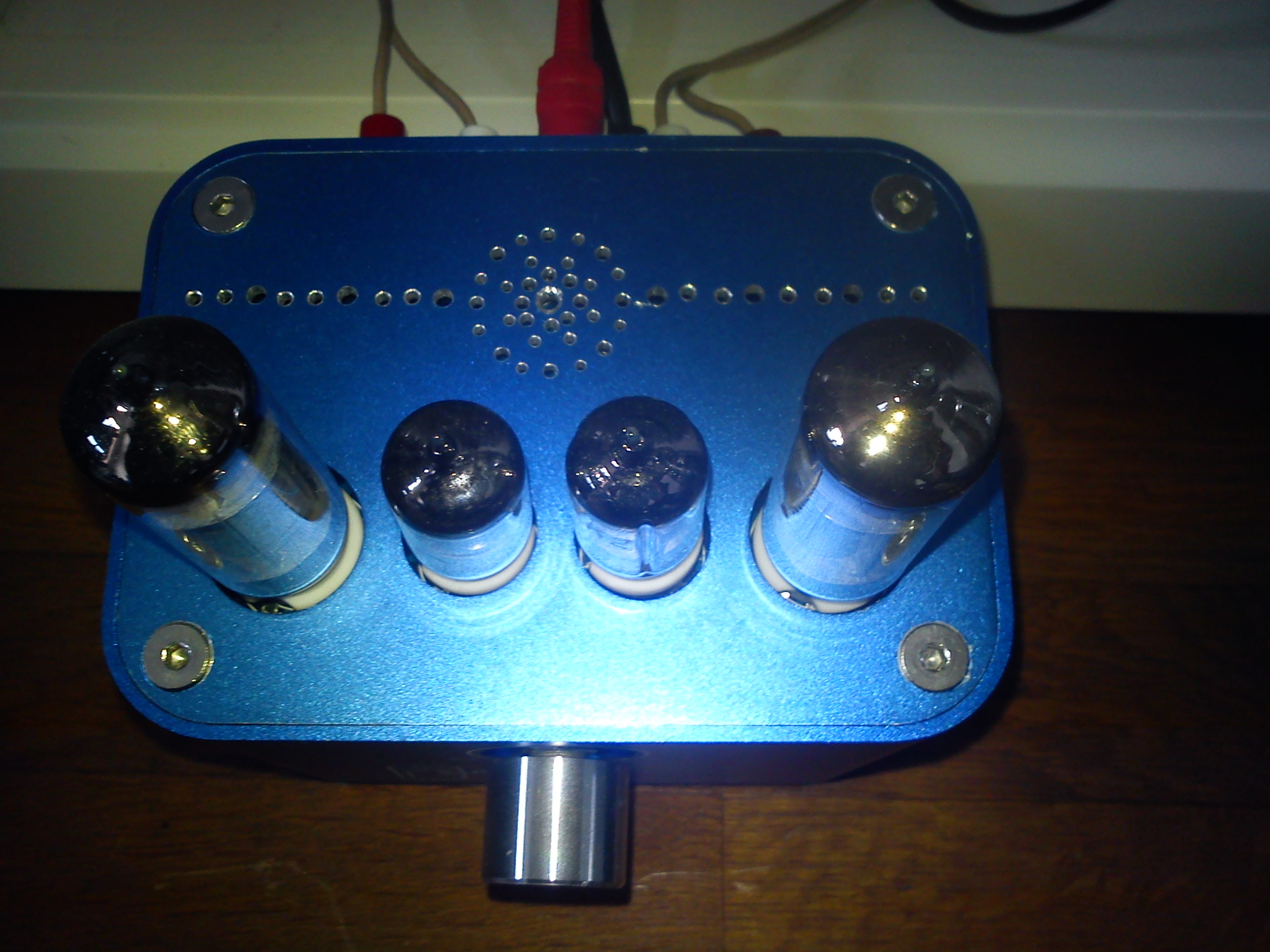

 Bonsoir,Vous savez sûrement
  que j'ai un ampli à tubes avec une alim à découpage. L'ensemble est dans une jolie boite en alu. Et chauffe. L'extérieur est à environ 40~45° C.
 Et encore le s tubes sont au dessus, totalement à l'extérieur.
 Quelle température est "normale" pour une alim à découpage qui prends du 100~250 V en entrée, consomme environ 33W et sort du 260V (environ 120 mA) et du 12,4V continu, pour les 4 filaments.
 Parce que je me demande si les semi conducteurs ne vont pas cuire dans cette boite mal ventilée ?
 Auquel cas, il me faut en relever la valeur avant qu'ils ne noircissent complétement ...
 Qu'en pensez vous ?
 Merci pour votre aide.
 P.S. : les trous, tant dessous que sur la plaque de dessus sont de moi

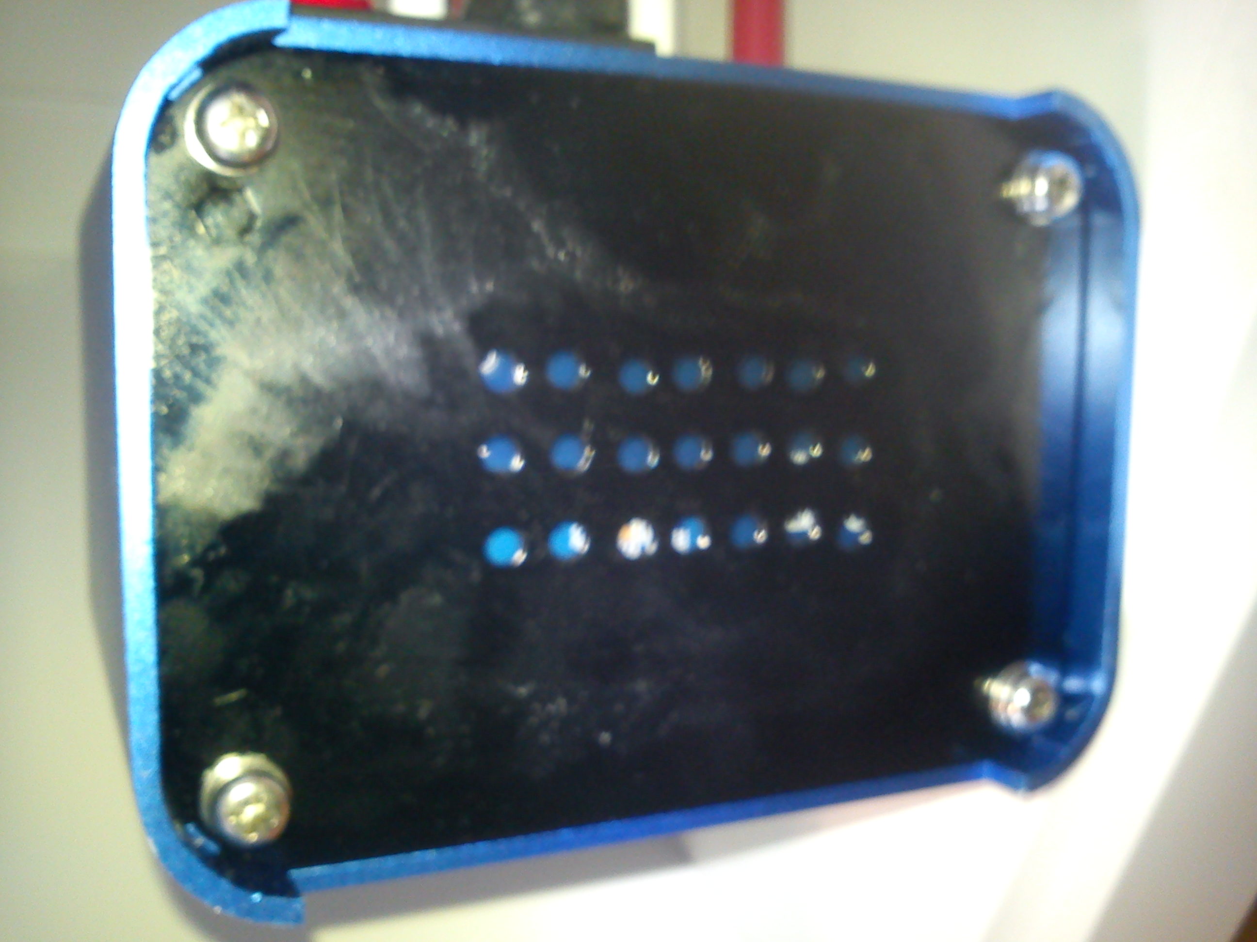

 Le plus simple serait peut-être de remplacer la plaque inférieure par une grille.
 Reste à savoir si l'espace intérieur laisse passer l'air, sinon cela ne sert à rien.

 A la vue de cette photo, il y a moyen de séparer l'alimentation de l'ampli en la reliant avec un câble équipé d'un connecteur multibroches mâle/femelle avec embase châssis, puis de mettre une grille sous le châssis et pourquoi pas y placer un petit ventilo. A chacun de voir.

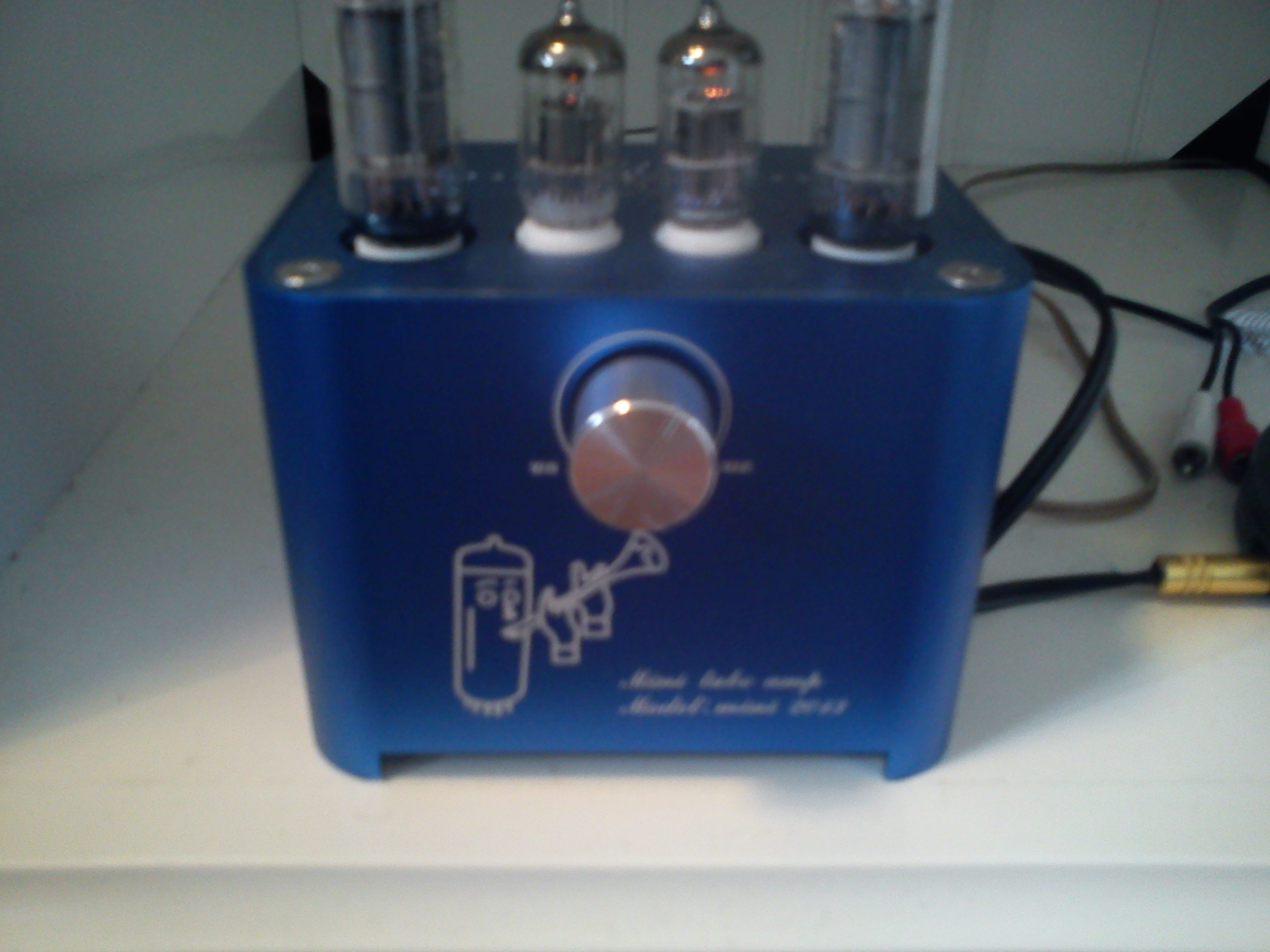

 Sur le côté de l'ampli, il y a un petit dessin représentant une lampe qui joue de la trompette.C'est le logo de la marque ?
 Dominique.
| | | Sujet : Alim à découpage et température Nouveau | De Jacques (webmestre)  Le 10-05-2015 à 18:30 sta |
 Je pense oui, il y avait un autre fil à la suite de l'achat mais je ne le trouve pas.

 Bizarre ce logo,
 Dans le dernier ampli que j'ai fabriqué, j'ai utilisé une ECC82 qui a le même dessin.
 Cependant, cette lampe était dans mon stock depuis une vingtaine d'années.
 A savoir si la marque cité plus haut existait déjà quand est sortie ma lampe ou si le logo a été pompé.
 Dominique.
