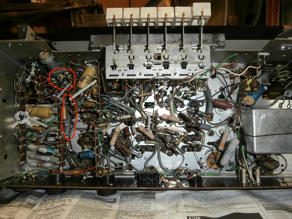

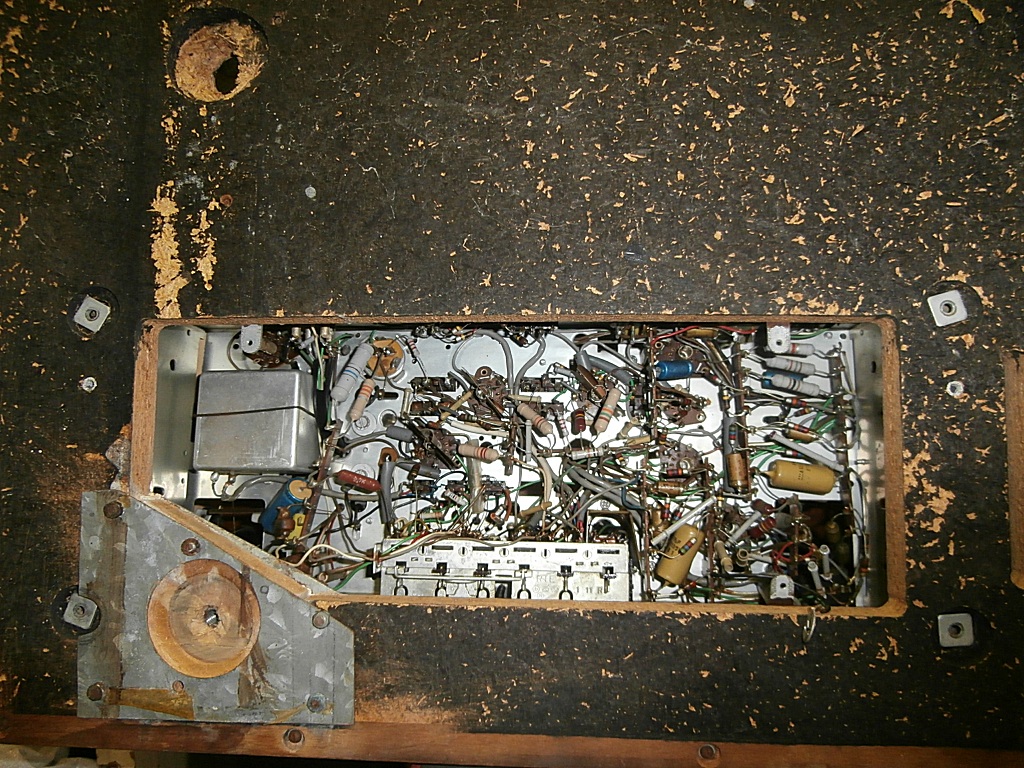

Bonjour Roger,
Oui, bonne idée, car justement en faisant les photos, j'ai remarqué une rangée de vis que je n'avais pas vu auparavant !
Aussi, je les ai enlevées, et à mon grand étonnement, le bandeau en bois masquant en partie le clavier, s'est ôté !
Du coup, j'ai tiré, et le châssis est sorti par l'avant et non par l'arrière comme je le supposais.
Ben, pour une fois, j'ai bien fait d'attendre car sinon, je démontais tout l'arrière.
C'est une bonne leçon, j'ai tendance à rester sur mes premières impressions
Aussi, voici qqs photos !

J'ai terminé la restauration de ce combiné. mais j'ai eu des soucis, une saturation de chaque étage final (bi-ampli) que j'ai mis sur le compte d'HP de test de mauvaise qualité (impédance 4 et surtout HP de récupération aux portières de voitures).
Et bien non, remonté dans son logement, avec les HP d'origine, la saturation revenait à fond du volume, comme si les 2 finales avaient leur point de polarisation juste à leurs limites. Un contrôle, tension positive sur chacune de leurs grilles, chaque capa de liaison préampli / ampli fuyait abondamment (75v entrée, 37v sortie, enfin sortie capa, car ensuite y'avait un pont diviseur avant d'attaquer la grille de la finale).
Oui, je le les avais pas changées parce que je croyais par le forum que les capas céramiques ne fuyaient pas. Et ben si, avec des capas neuves, j'avais ensuite 0v et un son de qualité. D'un autre côté, ce n'était pas facile de les extraire.
