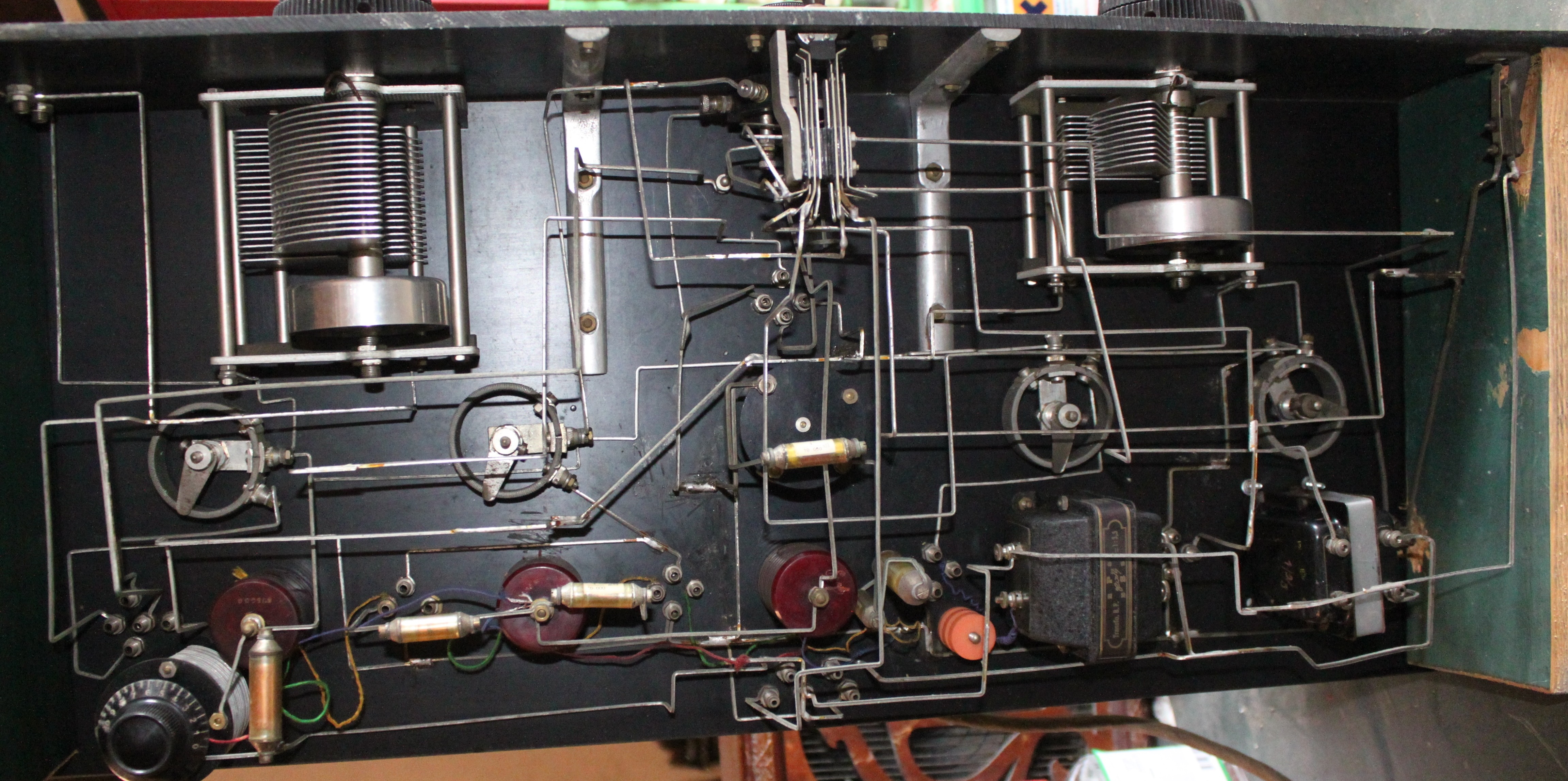

| Sujet : Batterie 6 lampes Nouveau | De stockfish Le 30-05-2015 à 22:47 sta |
Oui. Cet état m'a surpris également.
J'ai trouvé ce poste dans une brocante ce matin. Le châssis est monté dans une caisse en bon état également.
Voici un photo hd ->
Peut-être y-a-t-il un indice qui permettrait de conclure, pour un oeil avisé, à une fabrication contemporaine.

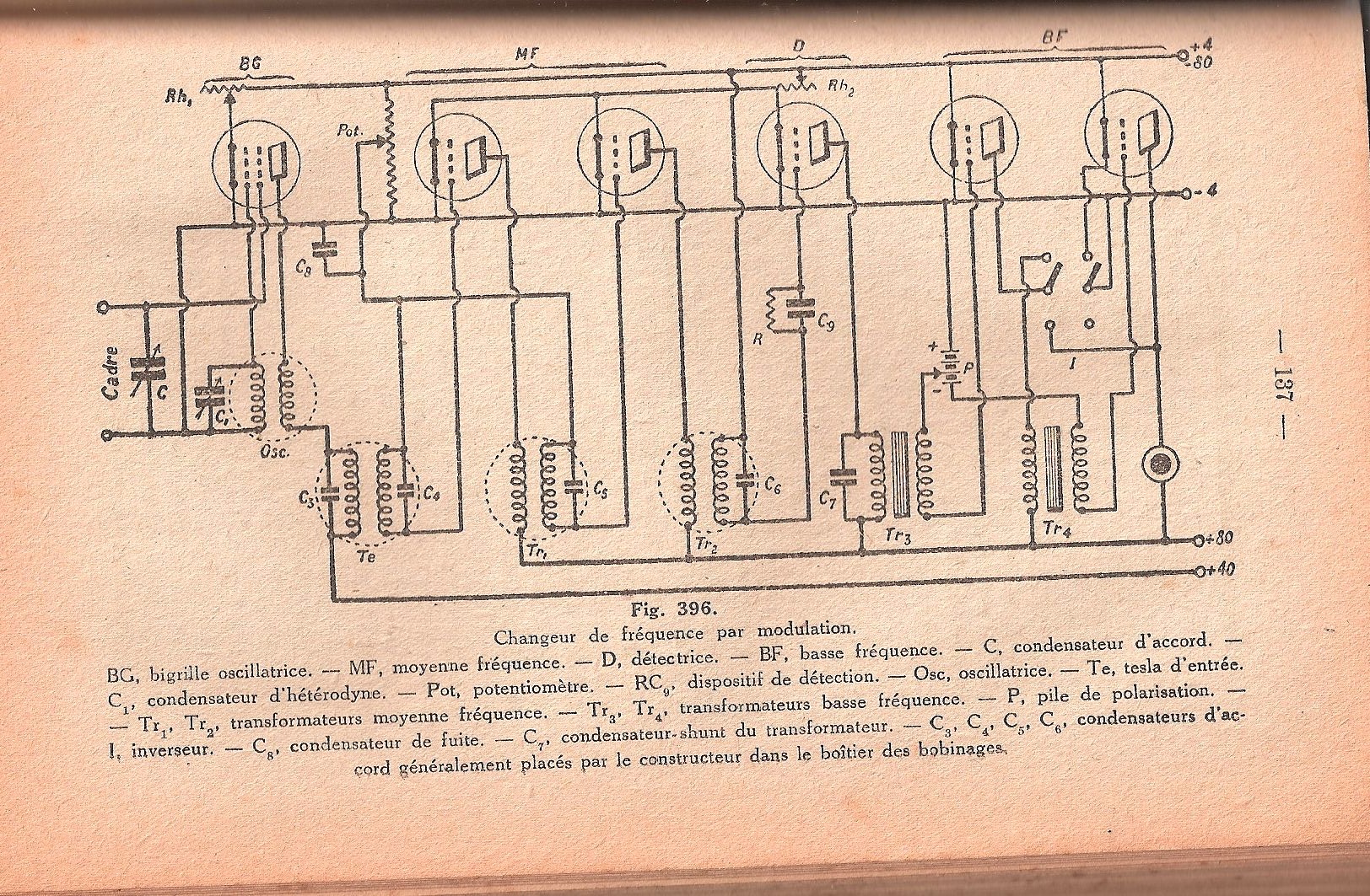

ci joint un schéma sur "précis de TSF à la portée de tous", c'est le même que l'édition originale de 1928 moins une lampe MF.

Son relevé me semble indispensable pour tenter la mise sous tension en toute sécurité.
J'ai commencé et noté la présence de 2 CV supplémentaires sous le châssis dont un connecté au dernier transfo mf.
Peut-être la possibilité de régler la mf comme le Ducretet de jcj il y a quelques temps.

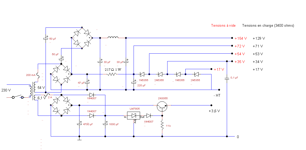

Oui, j'ai constitué une alim pour ce type de poste avec l'aide du forum, il y a quelque temps. J'ai pu alimenter un 5 lampes.

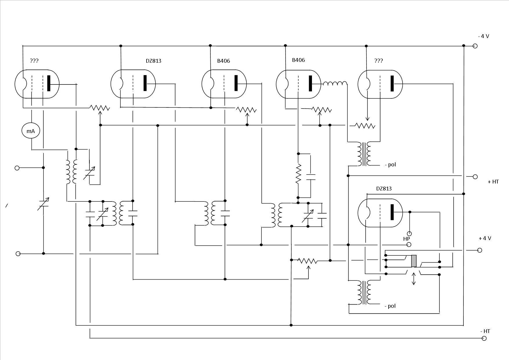

| Sujet : Batterie 6 lampes Nouveau | De stockfish Le 02-06-2015 à 19:03 sta |

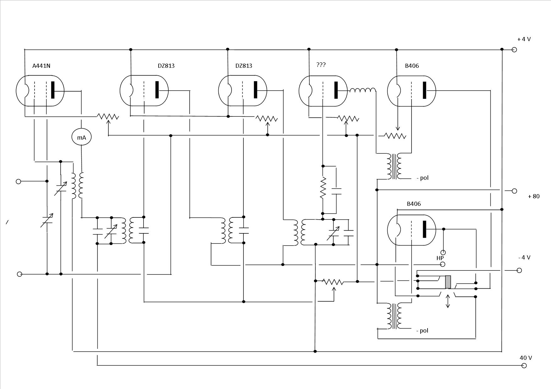

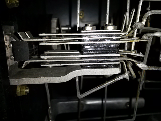

Je relève le schéma. Une idée pour représenter de manière rationnelle et lisible ce type de contacteur ? ->
3 positions, deux jeux de 6 lamelles en parallèle.
Merci d'avance.

Le commutateur en question doit commuter les bobines de l'oscillateur entre PO et GO, vu que le bloc ne comorte pas de comutateur intégré.

Je n'ai pas encore complètement analysé le rôle de ce commutateur mais à première vue il permet entre autre de couper le chauffage lampe et mettre en service ou non les lampes de puissance. Je cherche un moyen simple de représenter ces commutations.
J'ai également l'impression que la commutation po/go se faisait de manière plus rudimentaire en changeant la bobine oscillatrice car celle-ci est montée sur broches. Voici la po ->
Si c'est le cas, je ne pourrai pas recevoir les go. Je n'ai pas l'oscillatrice go.
| Sujet : Batterie 6 lampes Nouveau | De HLJ Le 03-06-2015 à 07:42 sta |
Si c'est pour commuter les étages BF, c'est aussi usuel pour l'époque, d'ailleurs maintenant avec la puissance des émetteurs actuels la réception est confotable sur cadre avec un seul étage BF à triode B406, en mettre deux à la suite n'apporte que de la distorsion supplémentaire.
Le commutateur doit mettre hors service le chauffage de (ou des) étage(s) non utilisés pour éviter une décharge inutile de la batterie de chauffage 4 volts et commuter le HP sur l'anode du dernier tube actif.

| Sujet : Batterie 6 lampes Nouveau | De stockfish Le 04-06-2015 à 08:55 sta |
Je me suis inspiré de la représentation des jacks pour représenter le commutateur à lamelles. L'étage BF donnerait alors ceci ->
Le bloc hachuré est représenté en position médiane. Il peut monter ou descendre.
J'ai beau vérifier et revérifier les connections sur le montage, contrôler les continuités à l'ohmètre, j'arrive à la conclusion suivante :
Le filament de la dernière lampe (celle du bas) n'est alimentée qu'en position basse mais dans ce cas son anode est isolée du circuit sauf dans le cas où on branche un casque sur la prise jack. Bizarre non ?
| Sujet : Batterie 6 lampes Nouveau | De stockfish Le 04-06-2015 à 08:59 sta |
A moins que la prise jack serve à connecter le diffuseur ...
| Sujet : Batterie 6 lampes Nouveau | De stockfish Le 04-06-2015 à 13:11 sta |
Je crois que j'ai confirmation que la prise jack en façade est en fait la prise HP car j'ai pu identifier les autres prises du poste à partir de ce relevé ->
Quelques questions restent encore pour moi sans réponse:
- Identification de la bigrille et de la première bf
- valeurs de -pol et de +ht
- rôle des cv sur les transfo mf ( réglage mf ?)
- je trouve bizarre que le cv oscillateur soit relié au + 4 v et non au - 4 v (amortissement de l'oscillation ?)
- rôle du galva
- Faut-il relier le + pol au - 4 v ?
C'est à peu près tout.
Si vous notez des erreurs ...
Merci d'avance pour vos lumières.

| Sujet : Batterie 6 lampes Nouveau | De HLJ Le 04-06-2015 à 14:51 sta |
Sur la bigrille l'anode n'est pas à la même place que sur les triodes, elle est au centre.
La bigrille est alimentée en 40 volts, soit un prise au milieu de la batterie anodique de 80 volts.
Voir encore une fois le schéma type ici tsf.pagesperso-...
Les réponses aux questions sont les mêmes que pour votre autre poste ED qui nous a déjà occupé ici, relisez-les.
- Bigrille est en Philips une A441N ou équivalent dans les autres marques, voir ici tsf-radio.org/p...
- Première et deuxième BF doivent être des B406, vous ne les avez pas à la bonne place.
- Les Métal-Mazda DZ813 (équivalentes aux A410N de Philips vont en MF 1 et 2) reste la détectrice qui devrait être votre 1ère BF actuelle et inconnue ?
- CV ajustables sur les MF, pour le aligner sur la fréquence correcte (55 KHz env.)
- Galvanomètre pour "contrôler" l'oscillation de la bigrille.

| Sujet : Batterie 6 lampes Nouveau | De stockfish Le 04-06-2015 à 16:54 sta |
Merci HLJ.
Désolé de vous laisser l'impression que je ne suis pas vos conseils mais j'ai été abusé par ce schéma de A441N là : radiomuseum.org...
Par ailleurs je ne savais pas qu'il y avait qu'un seul type de bigrille. Je ne me souviens pas que ce point ait été évoqué à propos du ED.
Quant aux schémas types, merci encore pour le lien mais je pense en disposer suffisamment, notamment dans l'EPR où il y en a une bonne vingtaine en fin d'ouvrage. Mon but dans un premier temps est de faire un état des lieux de l'existant avant d'envisager des modifications en suivant un schéma type en cas d'erreurs. Les erreurs de câblage et de positionnement des lampes sont possibles (certaines lampes étaient enfichées dans le mauvais sens, les broches sont tordues). C'est pour cela que j'ai relevé le schéma et l'ai soumis à la perspicacité du forum.

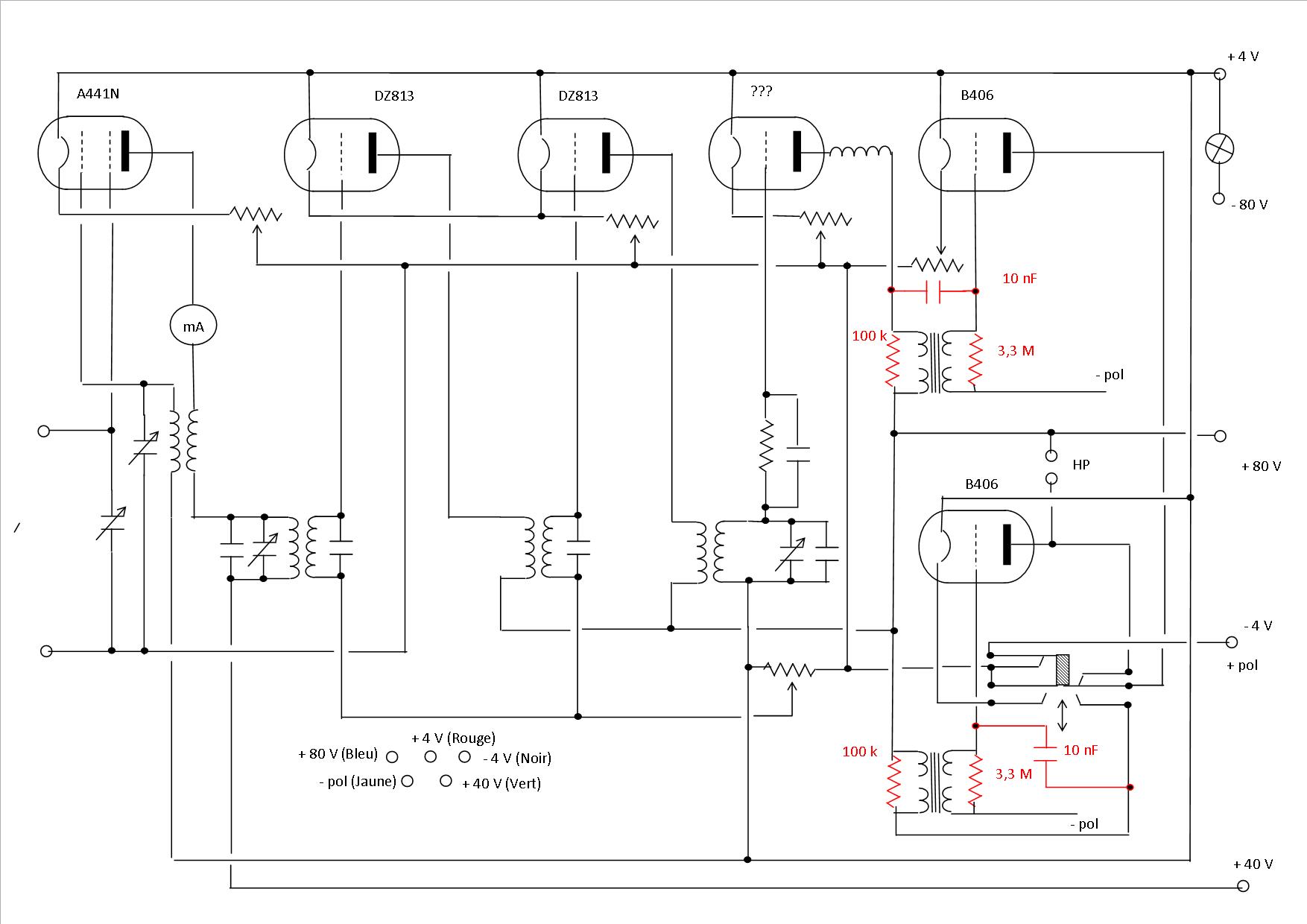

Ceci dit merci de vos remarques, ça m'a permis de rectifier le schéma ->
L'alimentation anodique de la bigrille s'explique mieux.
Reste le cv oscillateur qui reste connecté différemment du schéma type.
@jcj : le calibre est 5 mA.
| Sujet : Batterie 6 lampes Nouveau | De jcj Le 04-06-2015 à 17:22 sta |
Certainement une inversion entre le +4 et le -4V.
La grille de la lampe détectrice "???" devrait aller vers le +4V. De même le curseur du potentiomètre de sensibilité au minimum (tourné à fond en sens inverse des aiguilles d'une montre) devrait aller au + 4V.
Reste a savoir si le -HT est relié au + ou au - 4V ?
| Sujet : Batterie 6 lampes Nouveau | De stockfish Le 04-06-2015 à 17:49 sta |
Merci jcj. Ça devrait être ça ->
Par contre, je ne connais pas la convention de représentation des potar, peut-être ai-je mis le curseur du mauvais coté.

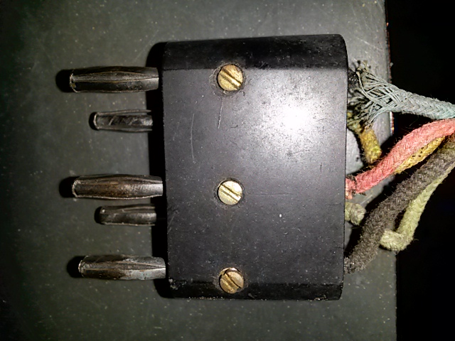

Pour info, la fiche d'alimentation (-pol, +80, + 40, +4, -4) et la détectrice : petite lampe à coté d'une B406.

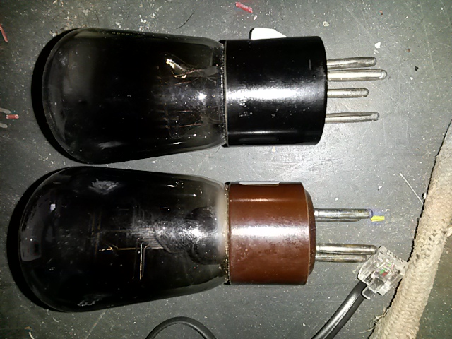

Effectivement au sujet de bigrilles il y deux culots et deux brochages différents:
- Le traditionnel culot "français" (D35) à 5 broches, plus écartées que celles des triodes, utilisé principalement en France.
- Le culot "européen" 4 broches identique aux triodes, avec vis latérale (A35c) utilisé plutôt dans le reste de l'Europe.
Données (D35 et A35c) reprises depuis un dépliant Philips des lampes de 1932, les données sur le net à ce sujet sont assez confuses et contradictoires, il y a souvent mélange entre les culots D35 (bigrille français) et O35 (culot européen 5 broches standard comme la C443 par exemple)
| Sujet : Batterie 6 lampes Nouveau | De stockfish Le 05-06-2015 à 06:34 sta |

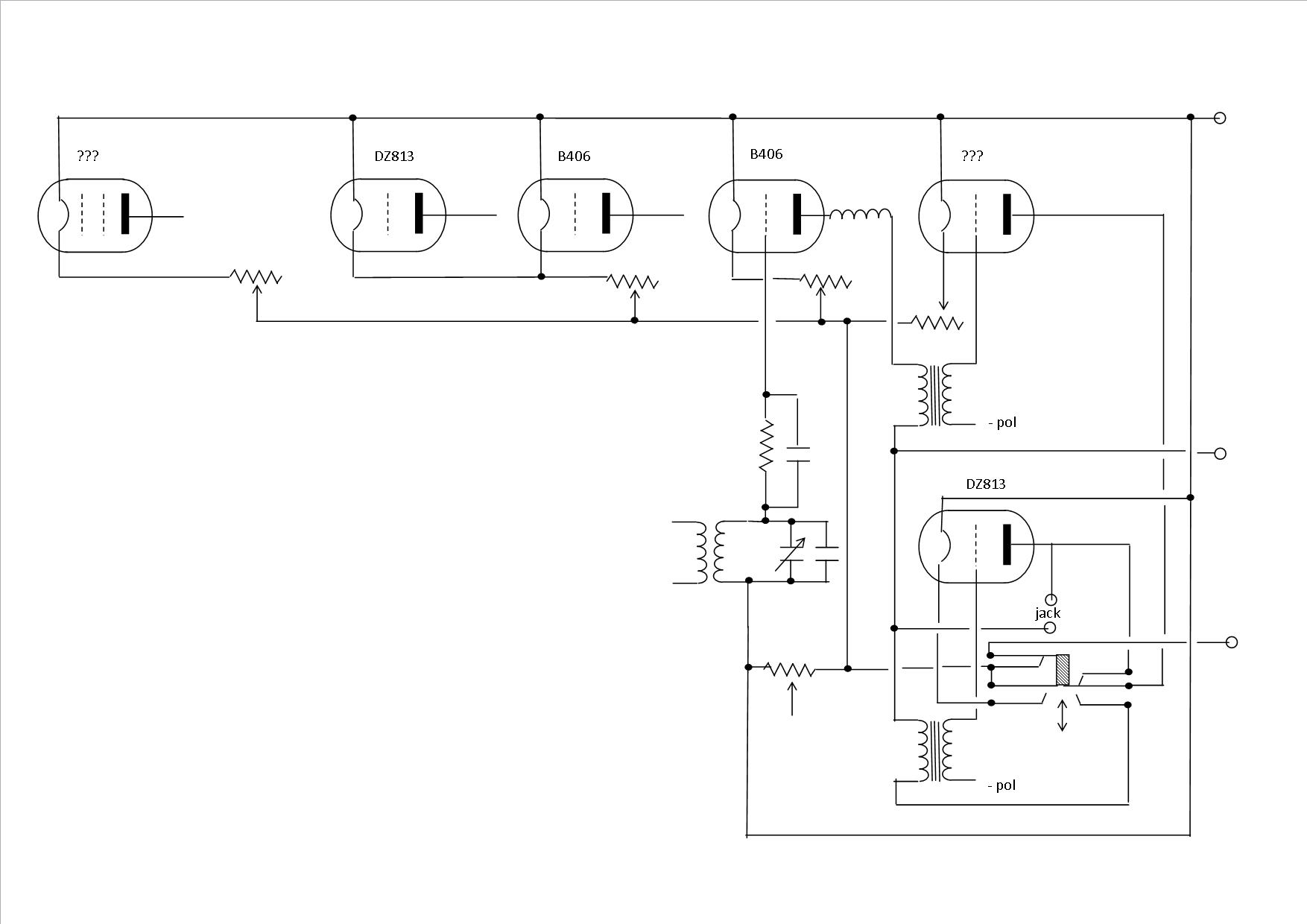

Bonjour et merci pour ces précisions La bigrille de ce poste est donc à culot D35. Mise à feu ce we avec "ampoule fusible" si pas d'autres bizarreries décelées d'ici là.

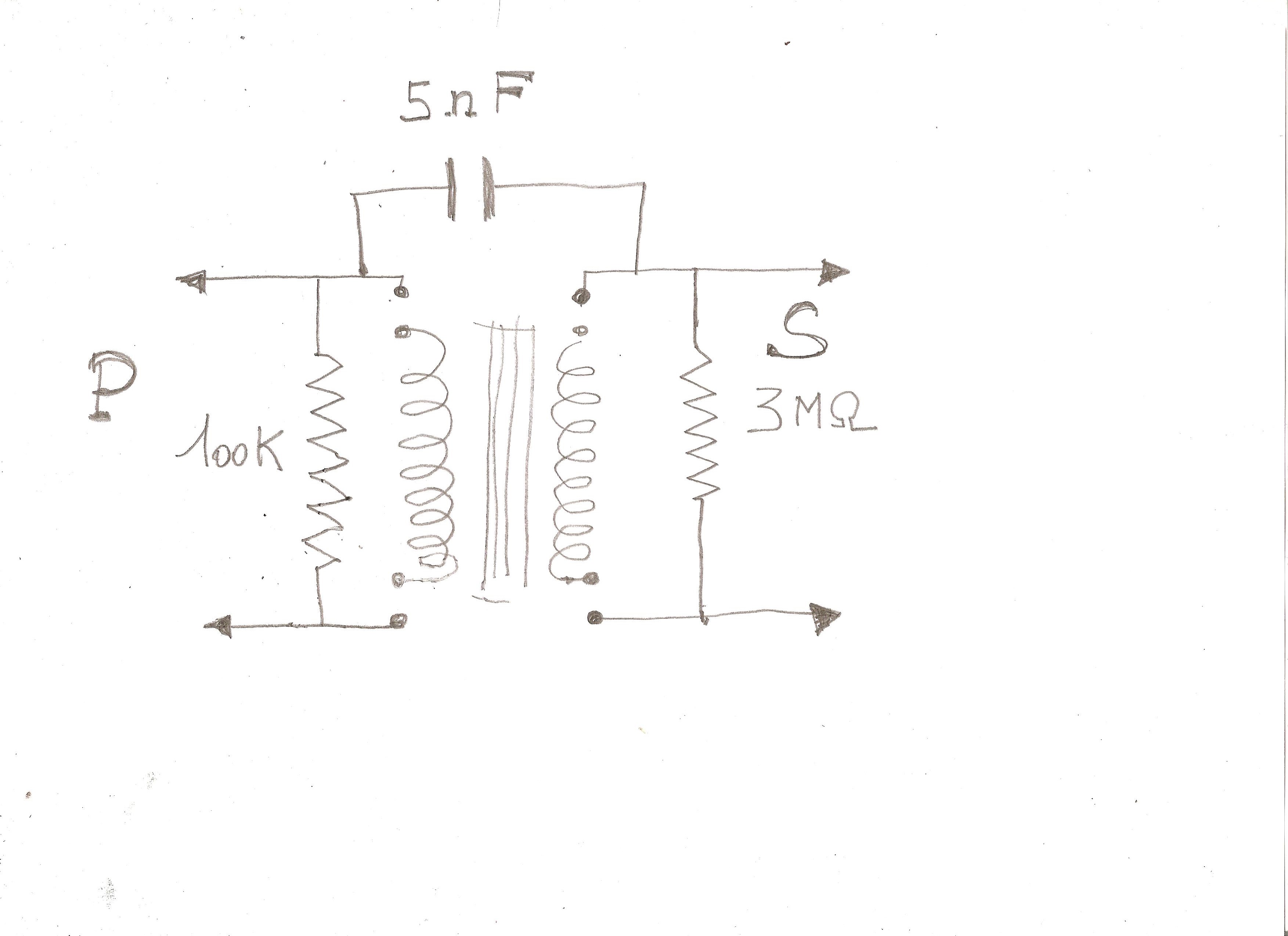

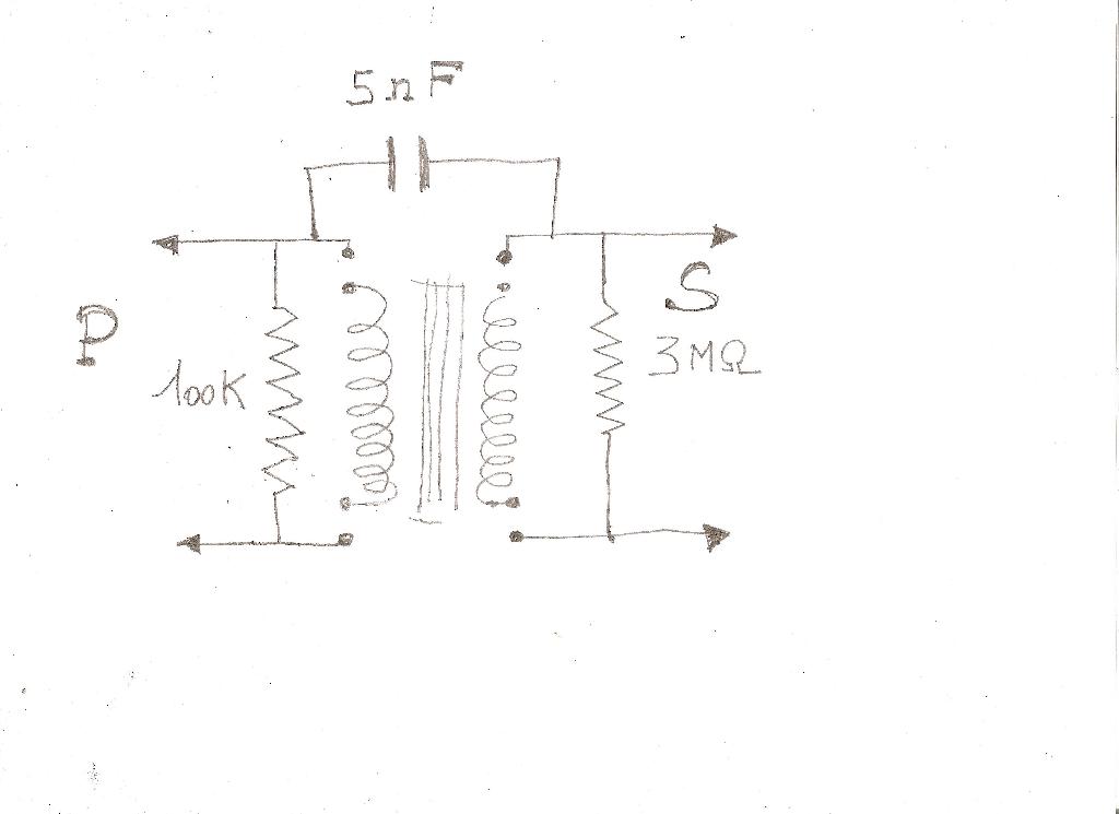

Qu'est-ce que tu utilise en HP ? Vu qu'il n'y a pas de condensateur en série la constante continue doit saturer le système. Moi j'aurait mis une résistance en parallèle d'un montage condensateur et casque audio en série.
| Sujet : Batterie 6 lampes Nouveau | De stockfish Le 05-06-2015 à 11:12 sta |
J'utilise un diffuseur de l'époque. On m'a expliqué sur ce forum que ces diffuseurs étaient polarisés. Il faut respecter la polarité pour ne pas le désaimanter.

| Sujet : Batterie 6 lampes Nouveau | De Philippe Girard Le 09-06-2015 à 21:52 sta |
Et si c'est coupé au milieu du bobinage,pourquoi ne pas essayer ca------->
Source : "Encyclopédie de la radio " de RFL....
Isoler les bobinages et cacher les composants sous les caches de protection...
| Sujet : Batterie 6 lampes Nouveau | De stockfish Le 09-06-2015 à 23:23 sta |
Excellente proposition. Merci Philippe.
En effet, j'ai retrouvé le passage dans l'EPR. Il est simplement question de la perte du gain.

| Sujet : Batterie 6 lampes Nouveau | De stockfish Le 14-06-2015 à 10:22 sta |
Mise à feu ce matin.
Le poste fonctionne que ce soit avec 1 ou 2 lampes B406.
Cependant, une seule station est reçue en PO.
Le galva affiche environ 1,5 mA.
Je ne sais pas si c'est une conséquence de la réparation de fortune des transfos BF mais lorsqu'il n'est pas sur une station il y a une sorte de motor boating lorsqu'il fonctionne sur une seule finale -> voir mp3.
Ce bruit disparaît lorsque les deux B406 sont en service. Le gain en puissance est à peine perceptible.
Autre particularité, si le condo sur le 1er transfo BF est oté, le poste fonctionne aussi bien mais sans le motor boating.
Le schéma ->
J'ai repris la config de l'alimentation du précédent batterie : - HT sur + 4 v avec ampoule fusible et +pol sur -4 v.
Au cours des premiers essais, l'ampoule fusible s'est allumée du fait d'un court-circuit entre grille et filament de la 2de B406. J'ai pu la remplacer par une neuve.

| Sujet : Batterie 6 lampes Nouveau | De jcj Le 14-06-2015 à 11:06 sta |
Souvent le motor boating est du à une défaillance des seconds condensateurs de filtrage, ceux qui sont directement entre le + et le - à la sortie des alimentations. Ces condensateurs sont ils présents ?
L'ampoule fusible pose aussi un petit problème théorique. Elle est traversée par toutes les composantes alternatives des signaux BF, MF et oscillateur qui s'y mélangent et créent un couplage entre tous les étages. Essayer peut-être de faire un découplage par un condensateur de quelques µF aux bornes de cette ampoule.
| Sujet : Batterie 6 lampes Nouveau | De stockfish Le 14-06-2015 à 15:51 sta |
Oui, j'ai bien les seconds condos de filtrage sur l'alim. Ce bruit saccadé me semble d'une fréquence nettement inférieure à 50 Hz et disparaît complètement dès que j'enlève le condo placé sur le 1er transfo BF.
Etrangement, le poste semble mieux fonctionner sans ce condo. Il faut aussi dire que j'ai laissé connecté les enroulements coupés du transfo BF contrairement à ce qui est préconisé sur l'EPR. Peut-être le signal BF parvient-il à passer dans ces enroulements coupés qui agissent alors comme une capacité. Je suis situé à quelques km d'un émetteur PO.

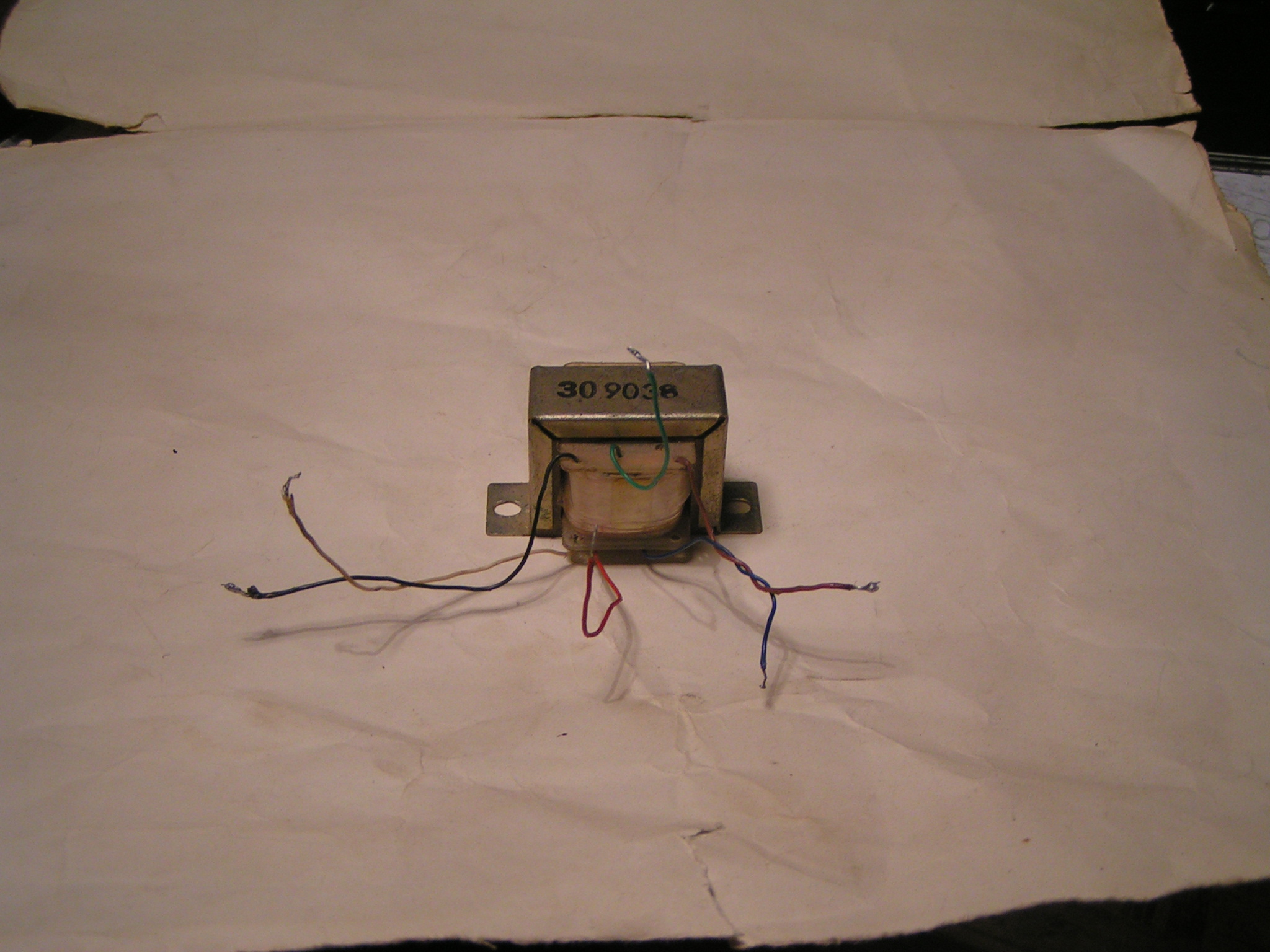

J'ai un petit transfo BF (32 X 28 mm ), à 3 enroulements séparés , le fil est assez fin .
1v à 1KHz sur 1 enroulement donne 1 V sur le 2éme et 2,5V sur le 3éme .
Mon pont ne peut mesurer les inductances que par comparaison ,comment mesurer l'impédance pour voir si ça pourrait convenir pour ce poste ?
| Sujet : Batterie 6 lampes Nouveau | De jcj Le 15-06-2015 à 10:45 sta |
On devrait donc pouvoir le monter ce transfo en transfo de liaison élévateur (2,5+1)/1 = 3,5/1.
Il faut cependant que la réactance du primaire (Lx = 6,28 x L x f ) soit supérieure ou égale à la résistance interne Ri de la lampe (Ri = 10k pour une A409, Ri = 4,5k pour une B406) aux fréquences que l'on veut transmettre.
On peut mesurer l'inductance L du primaire en l'alimentant à vide (rien au secondaire) sous une tension U à 50 Hz (10 à 24V) et en mesurant le courant consommé I :
L = U/(314 x I).
Après cette mesure de L, on verra donc si ce transfo peut convenir.
| Sujet : Batterie 6 lampes Nouveau | De stockfish Le 15-06-2015 à 23:39 sta |

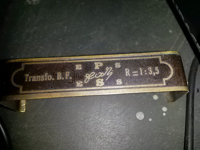

Merci à tous les deux. En reliant la carcasse au -4v ou +4v, rien de mieux concernant le parasitage.
En touchant le condo placé entre les enroulements du transfo BF, le parasitage s'intensifie donc je crois qu'il capte tout ce qui traîne. Il faudrait que j'améliore son placement en réduisant ses pattes et si je peux en le plaçant dans la carcasse.
Le gain de 3,5 correspond en effet exactement à celui du premier transfo BF ->
Sinon, concernant la réception (sans le condo), hier soir j'ai quand même pu capter une radio espagnole et ce soir une anglaise mais la recherche n'est pas simple. La position des cv doit être très précise.

J'ai donc essayé le transfo (en PJ ) selon la méthode de JCJ .
13 V 17 mA sur un des 2 primaires identiques ,ce qui ferait sauf erreur 2,43 H .
Je ne suis pas habitué à mesurer les transformateurs ,j'avais essayé avec un géné BF et une sonde de courant Tek P6021. Avec 5Veff à 400 Hz je trouvais 1 mA cc , la mise en CC d'un des secondaires n'avait pas d'effet sur l'intensité ,cette mesure ne m'inspirait pas confiance .
Peut être que le 5 V eff ou l'impédance de sortie du géné (50 ) ne mettent pas le transfo en situation.
| Sujet : Batterie 6 lampes Nouveau | De jcj Le 16-06-2015 à 20:57 sta |
Une inductance primaire L = 2,43 H est trop faible pour être utilisée en liaison.
Il faudrait que le produit : L x 6,28 x f soit plus grand que la résistance interne Ri de la lampe.
Dans le cas le plus favorable de la B406 ou Ri = 4500 Ohm, cette condition ne sera réalisée que pour des fréquences supérieures à 200 Hz, autrement dit, cela manquera de notes graves.
Mais vu que l'on ne cherche pas à faire de la Hi-Fi, c'est peut être passable...

| Sujet : Batterie 6 lampes Nouveau | De stockfish Le 16-06-2015 à 22:24 sta |
Je voudrais être sûr d'avoir compris. Parle-t-on du premier transfo BF ou du second ? Si c'est le premier, on peut peut-être ajouter à la valeur d'inductance de son primaire celle de la self qui est en série.
C'est la liaison par condo sur ce transfo qui me pose problème.
| Sujet : Batterie 6 lampes Nouveau | De jcj Le 17-06-2015 à 06:00 sta |
La self en série avec le 1er transfo est une "self de choc HF" qui n'a pratiquement aucune influence en BF. Cette 1ère lampe, qui a certainement une résistance interne supérieure à la B406, se prête encore moins à l'utilisation du transfo BF qui n'a pas une inductance primaire suffisante (les transfos BF d'origine avaient une inductance primaire supérieure à 10 Henry).
Le montage avec résistances-condensateur de liaison devraient fonctionner sans problème. Les "seconds condensateurs" de filtrage, à la sortie des alims 80V et "pol" ont-ils une valeur suffisante (quelques µF). ?

Voici l'alim ->
Sur la sortie 80 v, j'ai 220 uF mais ce condo relie le +ht au -ht.
Ensuite, pour le 40 v, j'avais ajouté 0,1 uF pour améliorer le fonctionnement de la bigrille mais entre +40 et -4v.
Pour le pol, donné par une pile plate, je n'ai aucun condo.
Peut-être faut-il en ajouter un sur le +4v ? Il avait été dit que le courant ne pouvait remonter la chaîne des Zener pour atteindre les chimiques de filtrage, ce doit être encore plus vrai pour le 2n3055.

| Sujet : Batterie 6 lampes Nouveau | De jcj Le 17-06-2015 à 09:50 sta |
"Peut-être faut-il en ajouter un sur le +4v ? Il avait été dit que le courant ne pouvait remonter la chaîne des Zener pour atteindre les chimiques de filtrage, ce doit être encore plus vrai pour le 2n3055"
Bien sur ! Cela ne peut-être que bénéfique.
La lampe fusible n'est pas non plus géniale. Est-ce qu'en la court-circuitant cela n'a pas une influence sur le "motor-boating".

| Sujet : Batterie 6 lampes Nouveau | De jcj Le 18-06-2015 à 20:30 sta |
Je ne vois pas comment on pourrait s'en sortir avec 2 transfos.
La liaison RC est bien plus fiable au point de vue stabilité (accrochages, motor boating) que la liaison par transfo. Il n'y a donc aucune raison pour qu'elle ne fonctionne pas.
En revoyant le schéma, il manque quelque chose d'important... un condensateur aux bornes du primaire du 1er transfo (donc maintenant de la résistance de 100 k), habituellement 2/1000 = 2 nF.
Il se peut qu'il y ait encore de la Haute Fréquence dans la BF après la détection, et que les problèmes viennent ce cette HF.
| Sujet : Batterie 6 lampes Nouveau | De Adams Le 19-06-2015 à 16:49 sta |
On voyait un système simple de polarisation des tubes , cathode à la masse et résistance de grille de 10 M .
Je pensais que c'était surtout pour économiser une résistance et un condensateur dans la cathode , mais un jour j'ai vu ça dans un montage "pro " .
Il se pourrait que le 10 nF et la 3,3 M ajoutent une polar négative , qui bloque le tube .
Je ferais un essai avec une résistance moins élevée .
| Sujet : Batterie 6 lampes Nouveau | De stockfish Le 19-06-2015 à 18:44 sta |
Essai ce soir 18h avec 3 nF en parallèle de la 100k (je n'avais pas 2 nF) -> la saccade disparaît immédiatement. Ça y fait donc.
La diminution de la valeur 3,3 M à 1,65 M n'améliore pas ni ne nuit.
En revanche, qu'une seule station reçue. J'essaierai à la nuit tombée pour voir si quelques espagnoles ou british sont perçues.

Ca commence à venir. J'ai retiré complètement le 1er transfo BF pour ne laisser que les deux condos et les deux résistances puis branché une antenne d'environ 5 m.
Je crois que j'avais aussi un problème avec la 1ere B406 car en permuttant les deux dernières lampes la réception est bien meilleure avec un étage, plus forte mais très distordue avec les deux étages.
Avec un seul étage BF, j'ai pu recevoir 5 stations : GB, FI, D, FB, It ? ->
| Sujet : Batterie 6 lampes Nouveau | De HLJ Le 21-06-2015 à 00:16 sta |
Vos dernières constatations rejoignent et valident ce que je vous disais le 03-06-2015 à 07:42 :
""... d'ailleurs maintenant avec la puissance des émetteurs actuels la réception est confotable sur cadre avec un seul étage BF à triode B406, en mettre deux à la suite n'apporte que de la distorsion supplémentaire...""
C'est pas à pas que l'on apprivoise cette technique particulière du poste batterie, forme de préhistoire de la radio, et dire que moins de dix ans après vers 1936 on était au poste secteur standard dont le schéma type ne changera plus jusqu'à la fin des postes à lampes.
