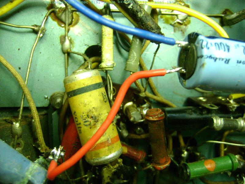

petit poste sans marque équipé de tubes ech41,6ba6,6aq5,6av6,6x4.je dois le restaurer pour un ami. ce poste fonctionne lui a dit le vendeur. Sur le châssis le condos 16+8µ a coulé et de plus les fils de connections ont disparu, ont aperçois sur les photos 2 condos rouge de 8 et 16 µ 500 volts(une modif pour supprimer le premier ? en tous les cas le poste est muet je ne vais pas plus loin pour l'instant, a voir si je trouve un schéma.

Regarder dans la marque Le Régional auquel cet appareil ressemble de par la glace.
Sérieux mélange de tubes. Voir aussi si le HP n'était pas à excitation, bien que rare à cette époque mais la maousse résistance m'étonne.

sois ce montage n'est pas d'origine soit le tranfo et HS et auquel cas on mit une resistance en serie pour les filaments, je crois que de toute façon cette resistance n"as pas lieu d'etre là,il a du subir de la part de certain dépanneur un outrage

merci pour vos réponse , les 2 condos rouge ont certainement remplacé le condo sur le châssis , il n'y avait plus de ht (2 résistances qui se touchaient.je reçois quelques stations, il t y a encore du taf .qu'en a la grosse résistance !

bojour,
la restau avance, il me reste a définir la grosse résistance bleue ( 1.5 k tension 310 volts a un bout et 230 volts vers condo de filtrage 20 µ.em34 a des mouvements imperceptibles , une idée ?
merci de vos conseils

vérifier résistances de grande valeur sur la ligne de CAG et changer les condos sur cette ligne.
la moindre fuite fait s'écrouler les tensions

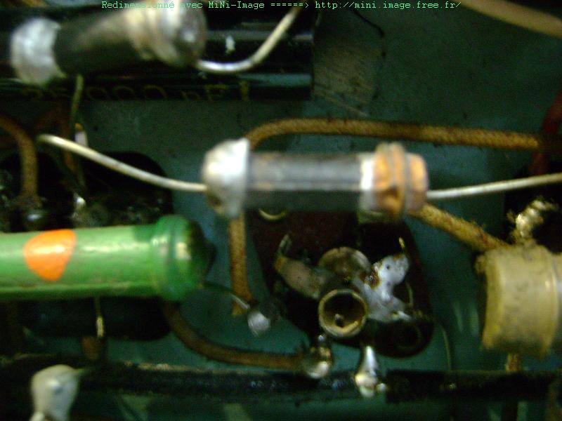

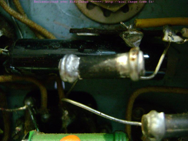

que pensez-vous de la résistance verticale orange ( 400 ohms) puis les deux autres je n'arrive pas a définir leur valeur

La fameuse résistance bleue semble un filtrage dans la haute tension .
actuellement elle dissipe environs 4W et passe un peu plus de 50mA ce qui implique qu'elle alimente la plaque de la lampe de puissance, erreur de câblage du précédent réparateur ?
il serait bon de trouver et de changer le condensateur de liaison entre la 6AV6 et la 6AQ5 quant à la réception faible et le peu de mouvement de l'œil magique, il faut avant tout être sur que les tubes soient encore vivants

merci pour la réponse, j'ai trouvé le condo 150pf sur l'entrée de l'antenne (coupé) tout est rentré dans l'ordre ,pourtant la réception go était bonne ,maintenant il faut vraiment baisser le son.
