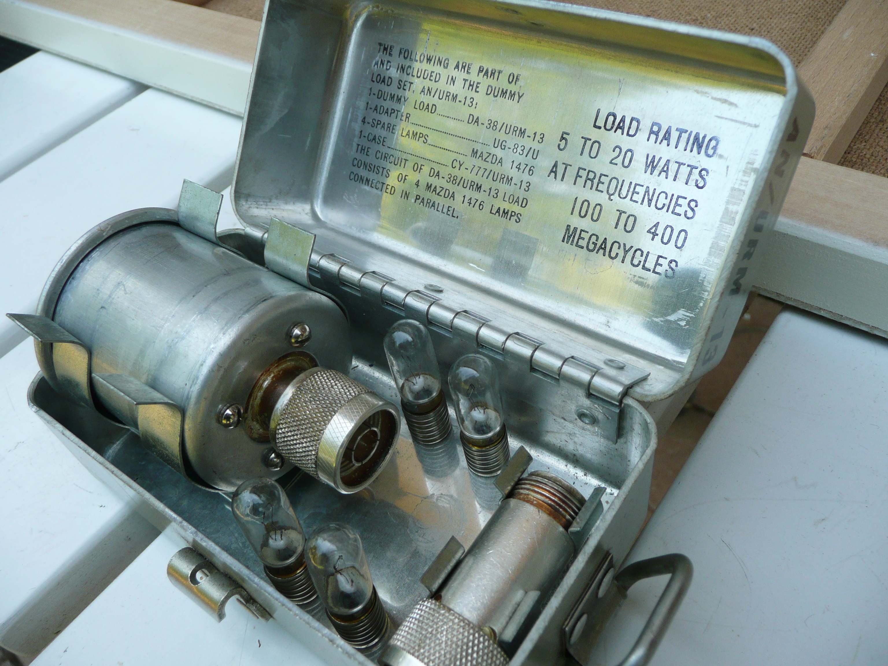

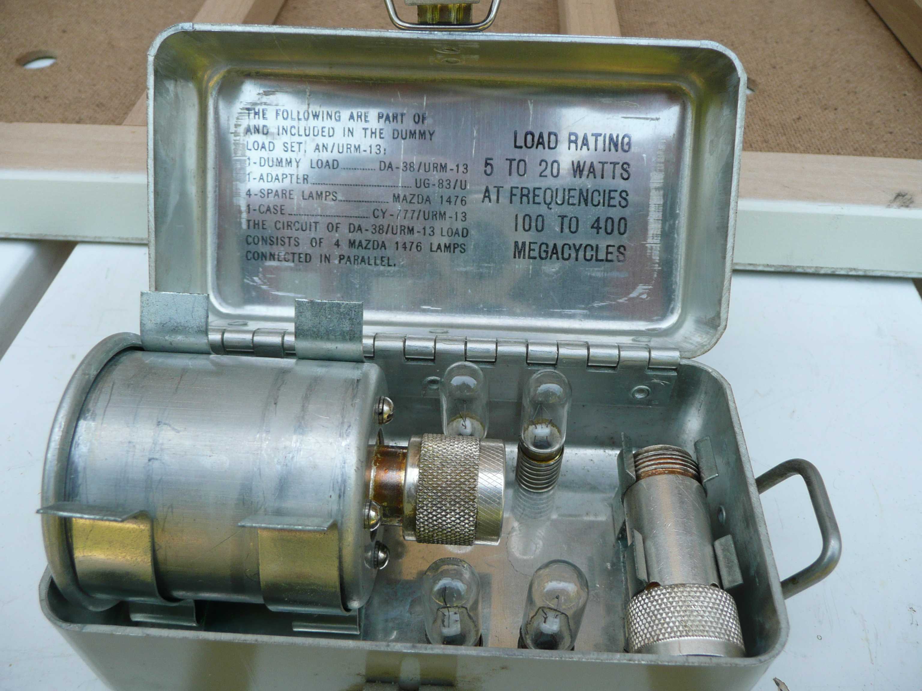

De retour avec ce petit objet trouvé en vide grenier cet après-midi. Je me doute bien de ce que c'est et à quoi cela servait, mais les ampoules Mazda 1476 ? quelqu'un en sait-il un peu plus à leur sujet ? la tension, l'ampérage max ? ... merci

1476 Mazda Miniature Bulb E10 Base -
18V Volt 0.17 Amp 3.06 Watt
T3 Miniature Screw (E10)

c'est une charge pour émetteur HF ?
| Sujet : ampoule mazda 1476 Nouveau | De patrick Le 06-06-2015 à 20:17 sta |
oui, une dummy load, une antenne fictive ... à ampoules ! 4 mazda 1476 ! pour la Navy, et pour des émetteurs militaires VHF de quelques watts. Je vais faire quelques recherches sur le net pour voir ce qu'on peut trouver.
| Sujet : ampoule mazda 1476 Nouveau | De Jean-B Le 06-06-2015 à 21:02 sta |
C'est tout de même étonnant cette charge VHF.
Les lampes et les supports ont des capacités loin d'être négligeables.
Ce à quoi il faut ajouter la self due aux filaments et aux tiges de raccordement, sans compter le câblage.
Il fallait oser, ce qui a été fait et selon toute apparence, le téméraire a eu raison !

il faut l'ouvrir, virer les ampoules et les remplacer par une résistance non inductive de 50 ohms vissée sur un radiateur
on en trouve plein en récup en forme carrée, avec embase métal et une pine de connexion prévue pour ça
ça fera une vraie charge qui montera au giga sans se soucier des aléas des filaments

J'ai bien compris que ce petit matériel n'est pas bien adapté à un usage correct. Mais à l'époque, les ricains qui fabriquaient du matériel de guerre avaient probablement leurs raisons ... peut-être pour réaliser des réglages rapides ... à l'oeil ??
et puis moi je l'ai acquis pour collection, pas pour un usage pratique, ni dans l'intention de le transformer. En tous cas j'ai compris que cela ne serait pas prudent de l'utiliser ... merci

Rassurez vous Patrick, ce matériel est certainement très bien adapté à son usage : les ampoules présentent une impédance certainement assez éloignée des 50 Ohms règlementaires
mais .........
L'appareil est très solide et bien conçu
Il donne une indication de puissance visuelle ce qui est pratique et rapide
Il est facile a dépanner sans aucun outils
c'est une belle pièce qui doit dater des années 50

En fait, ce n'est pas une charge fictive, la sortie des émetteurs de l'époque n'étant ni de 75 ohms , ni de 50. C'est un dispositif qui servait au réglage des étages intermédiaires et de l'étage final au maximum d'éclairement . A l'époque des surplus, j'avais fabriqué un modèle plus modeste qui consistait en une ampoule de feu arrière de vélo, vissée sur une fiche PL.

ce qui est curieux, c'est que c'est livré avec du "N", connecteurs haut de gamme censés monter à plus de 10 GHz et certifiés à 50 contrairement aux PL-259
des bananes auraient suffi
| Sujet : ampoule mazda 1476 Nouveau | De Adams Le 08-06-2015 à 15:47 sta |
<<censés monter à plus de 10 GHz >>
La version de droite serait même 18 GHz .
| Sujet : ampoule mazda 1476 Nouveau | De F6CER Le 08-06-2015 à 15:56 sta |
Dans le boitier, il y a normalement un adaptateur N/ PL259 ainsi qu'un adaptateur PL259/ BNC (qui manque ici ) de façon a pouvoir s'adapter à toutes les situations
