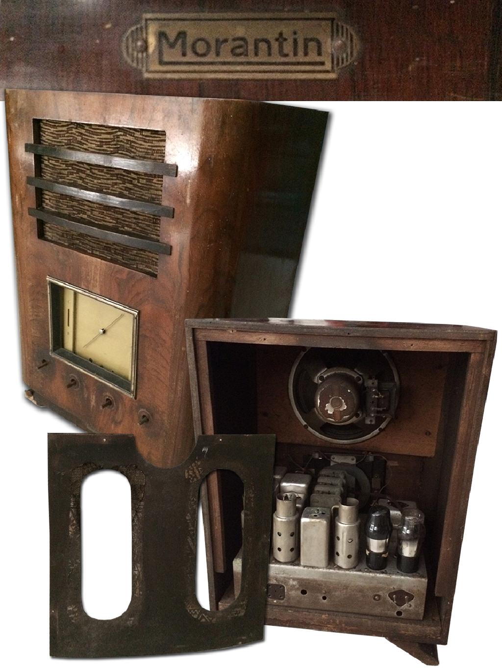

Pour une restauration d'un poste des années 30 je recherche des informations sur la marque Morantin...pour l'instant mes recherches se résument à peu de choses, c.à.d.......absolument rien !!
J'ai juste trouvé un frère de ce poste sur DocTSF il ont presque le même boitier, le même jeu de tubes et le même cadran.
mais cela ne fait pas avancer...
| Sujet : Infos Morantin Nouveau | De murena Le 06-07-2015 à 17:16 sta |
bien sûr j'ai oublié la photo....

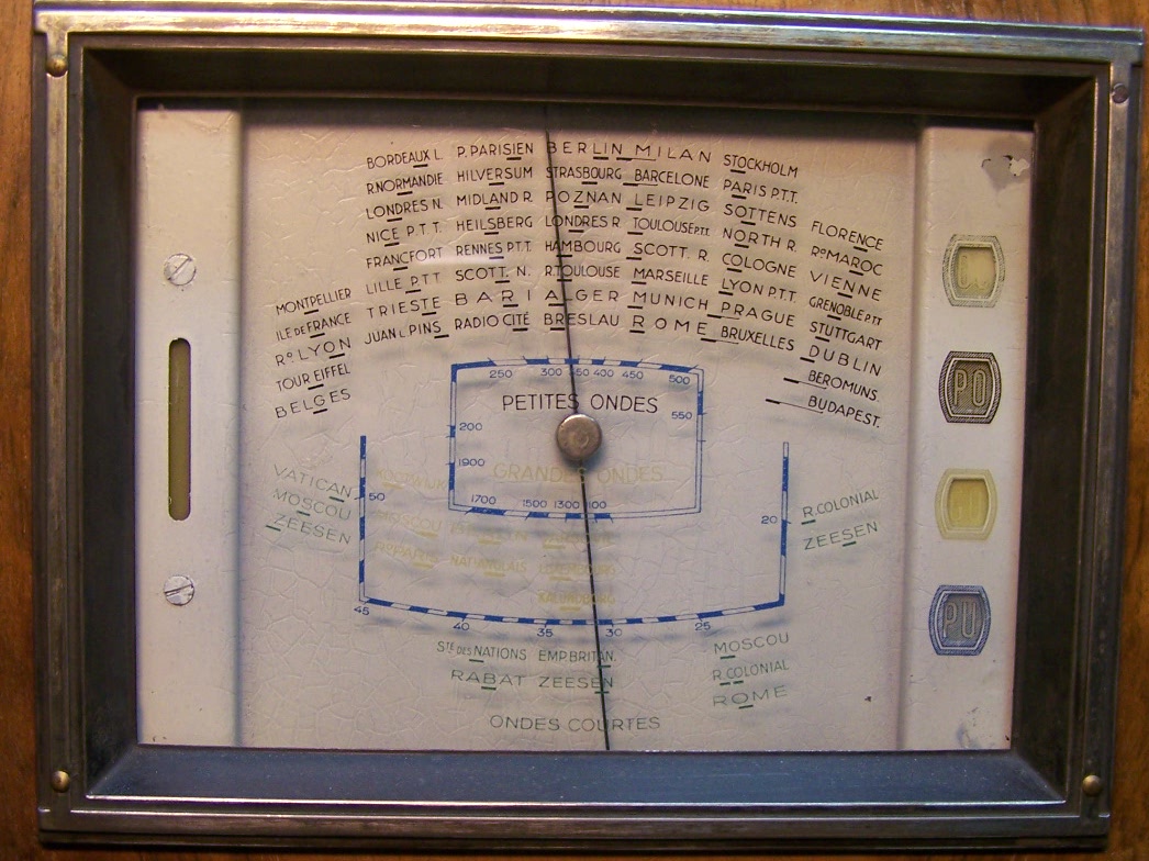

J'ai un Electric Radio France modéle Super 5 qui lui resemble étrangement .
doctsf.com/gran...
| Sujet : Infos Morantin Nouveau | De murena Le 06-07-2015 à 21:19 sta |
Joli !!!!!!
Bravo Jean Marie effectivement en regardant bien dans les plus petits détails ça colle. Le châssis et l'implantation des éléments, le cadran et son mécanisme, le marquage des tubes sur le châssis, la référence au format identique, et même les bandes de garanties autour des tubes...
Du coup je pense que Morantin serait plutôt la marque du distributeur plutôt que celle du constructeur.
Je vais abuser un peu mais je serai assez preneur d'une petite photo du verre de cadran le mien est partiellement effacé. Cela m'aidera à le refaire.
En tous cas merci

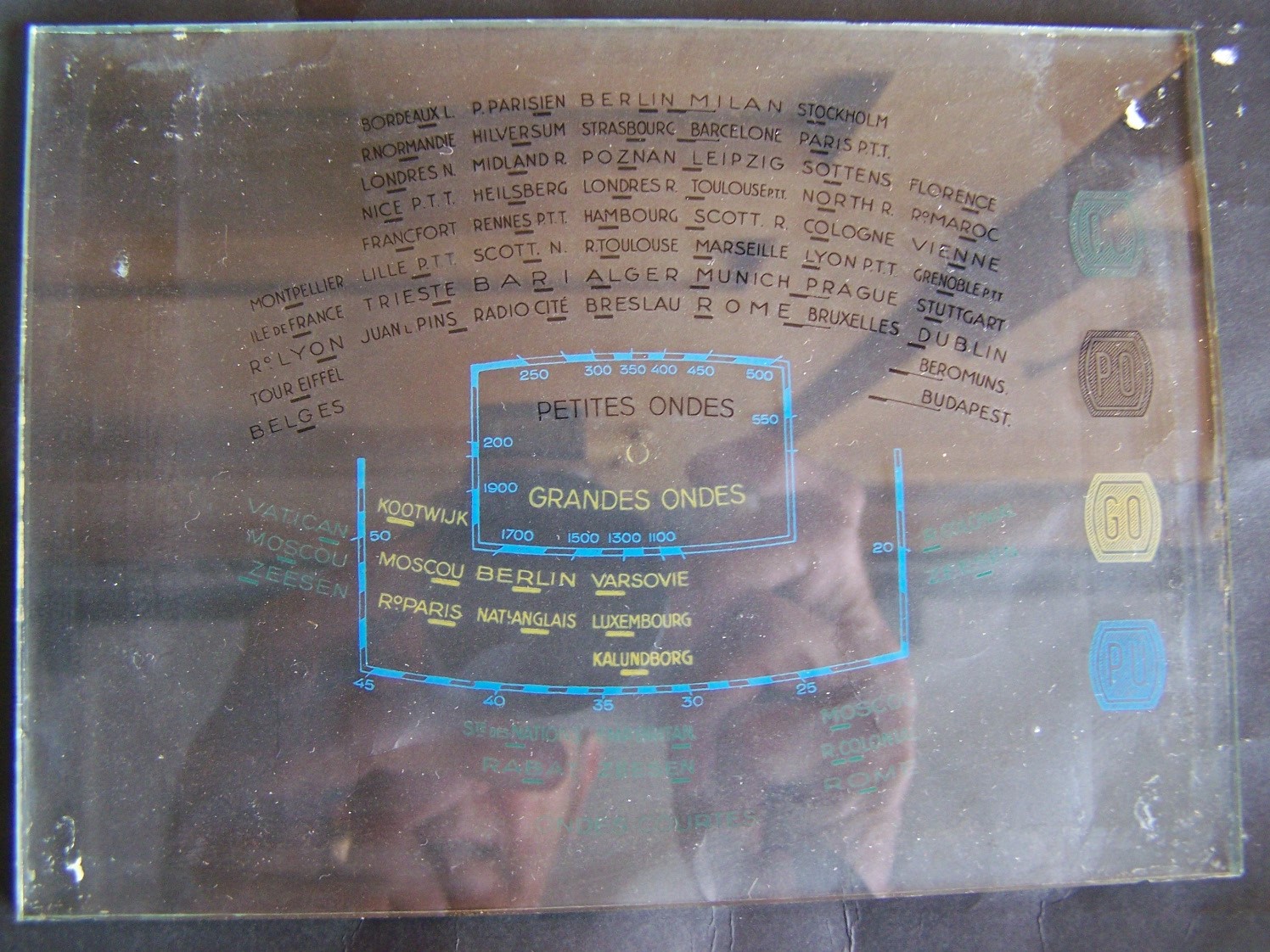

| Sujet : Infos Morantin Nouveau | De Jean Marie Le 06-07-2015 à 21:53 sta |
Je m'occupe de cela des demain . Je me souviens que les inscriptions en rouge, pour les grandes ondes,étaient un peu effacées. Si nécessaire je déposerai le cadran verre et le
prendrai en photo sur un fond de couleur pour améliorer le contraste.

| Sujet : Infos Morantin Nouveau | De Jean Marie Le 07-07-2015 à 10:37 sta |
Bonjour , comme promis voici le cadran sur fond blanc et noir.
J'espére que cela te conviendra Bonne journée

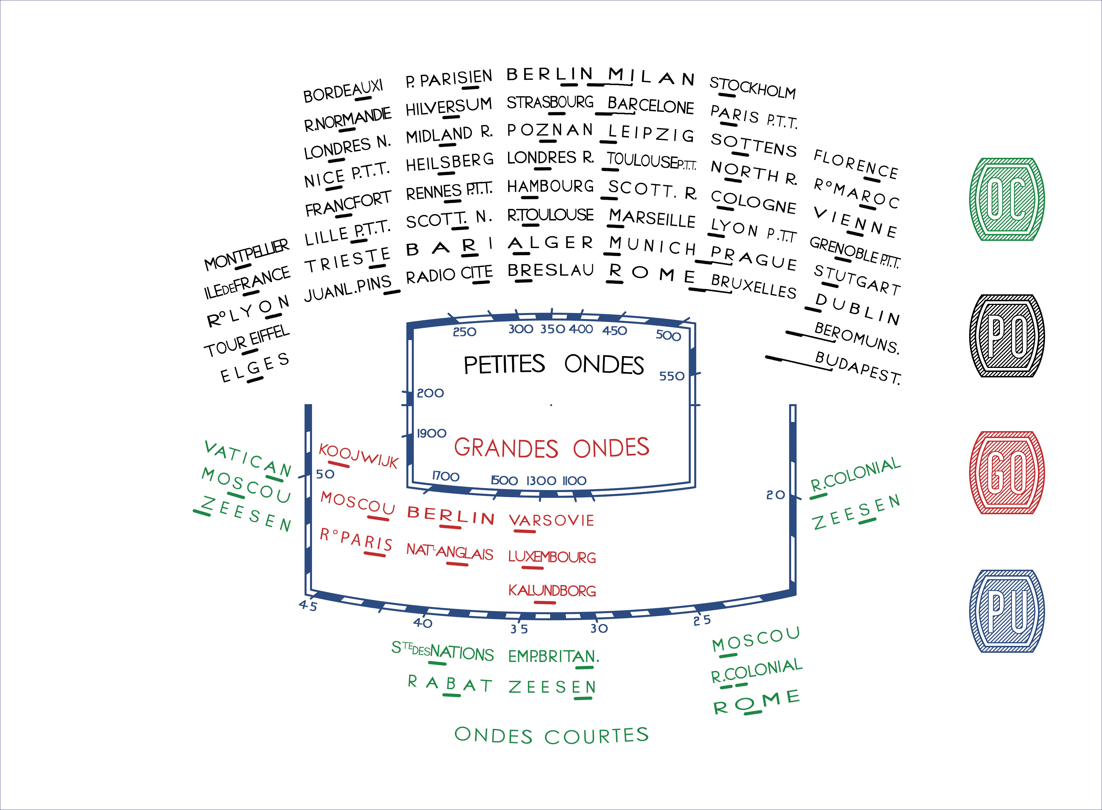

| Sujet : Infos Morantin Nouveau | De murena Le 07-07-2015 à 18:36 sta |
Merci beaucoup Jean Marie !!
J'ai ainsi pu terminer la partie manquante et voici le cadran refait...
| Sujet : Infos Morantin Nouveau | De Jacques (webmestre) Le 07-07-2015 à 19:33 sta |
Bravo, le ré-traçage fut très rapide
| Sujet : Infos Morantin Nouveau | De crilemans Le 07-07-2015 à 20:12 sta |
Beau travail, mais ....
il manque le "B" de BELGES.
crilemans
| Sujet : Infos Morantin Nouveau | De Balast Le 07-07-2015 à 20:30 sta |
Il manque un T à Stuttgart.
| Sujet : Infos Morantin Nouveau | De Balast Le 07-07-2015 à 20:32 sta |
Re
Il y a un J à la place d'un T à Kootwijk.
| Sujet : Infos Morantin Nouveau | De murena Le 07-07-2015 à 22:19 sta |
Merci à tous pour les correctifs...j'avais vu le "elges" mais pas le reste...
Dans l'autaugrafe maux dairne Stuttgart doigt poux voire c'est krire comme hont vœux !! et jeux nœud parleux m'aime pah de Kootjwckijk
je reviens avec la correction...

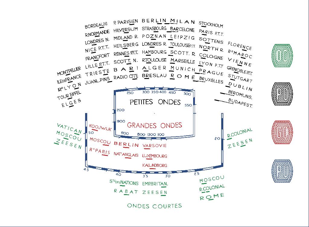

| Sujet : Infos Morantin Nouveau | De murena Le 07-07-2015 à 22:28 sta |
Le Cadran V2 "Le retour"... sans faute cette fois-ci j'espère.
| Sujet : Infos Morantin Nouveau | De Jean Marie Le 07-07-2015 à 22:39 sta |
Avec ou sans faute c'est du beau travail !
Puis-je me servir de ce scan pour refaire un cadran pour mon ERF ?
| Sujet : Infos Morantin Nouveau | De murena Le 07-07-2015 à 23:26 sta |
Bien sur !!! C'est étudié pouuuurr disait Fernand Raynaud.
Il faut prendre la version HD ce sera meilleur
