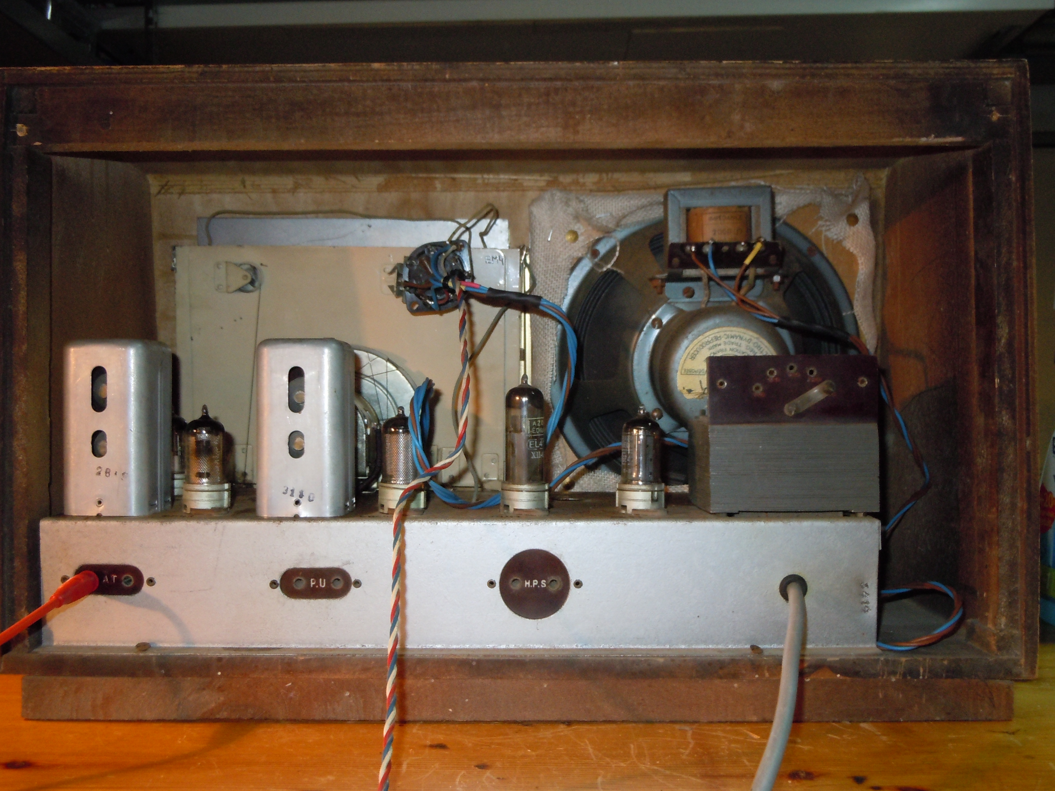

Dernièrement remis en service pour un ami, ce joli poste de marque Phénix modèle Constellation datant probablement du début des années 1950. Un cadre antenne muni d'une 6BE6 vient compléter le poste.
Jeu de tube ultra-classique: ECH41(42?) EF41 EBC41 EL41 GZ41 et EM4
J'ai du refaire l'enjoliveur métallique qui était complètement piqué par l'humidité ainsi que la toile bien défraîchie, cela donne un coup de neuf
Les photos ==>
Bonne soirée
Orca

Je profite de ce topic pour présenter le petit dernier dont j'avais joint les photos précédemment sur un autre fil de discussion.
Il s'agit d'un Philips BF290U des années 1949 - 50 fonctionnant à l'origine en tous-courants 110 - 220V. Après remplacement des goudrons typiques de chez Philips (les gros condos noirs enveloppés de brai) et modification de l'alimentation, le poste fonctionne mais pas d'une façon satisfaisante.
A la moindre vibration ou au moindre choc sur le châssis, un Larsen hyper aigu apparaît, après recherches, la UBC41 s'avère être microphonique, il faudra donc que je la remplace.
Deuxième petit souci qui m'a conduit à modifier toute l'alimentation électrique du poste: la résistance chutrice à collier bien évidemment coupée. Du coup, n'en ayant pas sous la main, comme la chaîne filament faisait au total 117V, j'ai modifié le poste uniquement pour secteurs 110V alternatifs comme continus.
D'ailleurs, en alimentant le poste en 110V DC, la réception est (logique) nettement meilleure qu'en alternatif
Il ne me restera plus qu'a refaire ou retrouver une glace des stations car celle dont est muni le poste est cassée sur un angle
La suite, bientôt je l'espère
Orca
