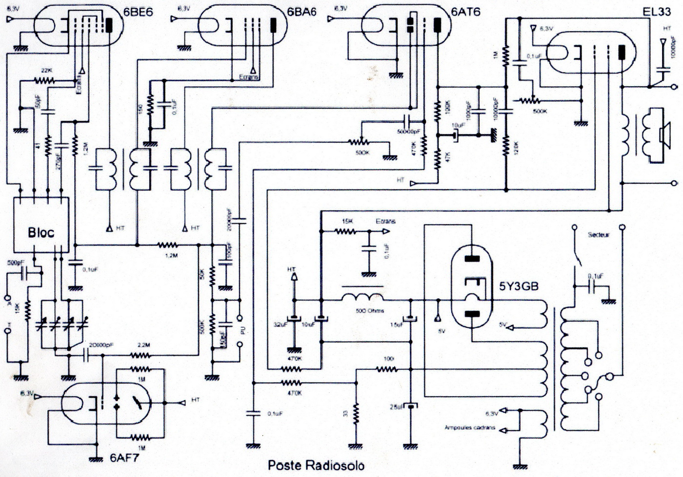

Après bien des problèmes qui n'ont rien à voir avec la TSF, je reviens vers vous avec le câblage de la 6BE6 tel que je l'ai relevé sur le poste. Cela vous semble t'il bon sachant que les résistances sont bonnes et que les condos sont bons au capacimètre?
Merci de vos réponses à venir
| Sujet : V'la la ronflette Nouveau | De XYZ du 56 Le 22-08-2015 à 11:17 sta |
Bjr, A priori, la liaison directe de l'anode au + 247v n'est pas correcte; la G3 est... en l'air!
Voir le Réela Vendôme NM dont le schéma figure dans la rubrique "Archives" de la Gamme 3 en bas de cette page.

| Sujet : V'la la ronflette Nouveau | De Totolagalène Le 01-09-2015 à 18:59 sta |
En l'absence du schéma, peut-on savoir si la cathode de la 6M6 est directement reliée à la masse , ou par l'intermédiaire d'une récistance avec condo chimique en // dessus?
| Sujet : V'la la ronflette Nouveau | De helico18 Le 01-09-2015 à 20:03 sta |

| Sujet : V'la la ronflette Nouveau | De Totolagalène Le 01-09-2015 à 21:11 sta |
Alors si la cathode de la 6M6 est à la masse c'est le point milieu de l'enroulement HT qui ne
doît pas être relié directement à la masse mais par l'intermédiaire d'une résistance avec un chimique en // dessus.
Et attention au sens de branchement de ce chimique; c'est le + qui va la masse et le moins au point milieu de l'enroulement HT.
Par ailleurs le moins du premier condo de filtrage ne doît pas être relié à la masse mais au point milieu de l'enroulement HT.
Est-ce bien ainsi?

Je suis allé voir tout de même sur le poste et d'après ce que j'ai vu le point milieu de l'enroulement HT n'est pas relié directement à la masse mais juste par un condensateur de 68 nF (donc pas chimique ni polarisé) sans aucune résistance en parallèle et les deux chimiques de filtrage sont directement à la masse par leur moins. Ci-joint les deux schémas avec lesquels je travaille sur ce poste qui est un Reela vendome et devrait donc être câblé comme sur le deuxième schéma! Mais je trouve pas mal de différences avec le poste que j'ai sur l'établi!
| Sujet : V'la la ronflette Nouveau | De Totolagalène Le 01-09-2015 à 22:03 sta |
Non; puisque la cathode de la 6M6 est à la masse, il faut faire comme sur le premier schéma.
Et du point milieu part aussi une (ou des) résistance qui va sur la grille 6M6; ce point milieu ainsi
câblé fournit une tension négative pour la polarisation du tube (et des autres si leur cathode est également à la masse) .

| Sujet : V'la la ronflette Nouveau | De F6CER Le 02-09-2015 à 09:16 sta |
Votre poste semble avoir été bricolé par un super bon du genre "je change tous les condensateurs " mais qui a oublié la résistance de polarisation entre le PM du transfo et la masse
Mettez directement le point milieu à la masse, insérez une résistance de cathode de 330 ou 470 Ohms dans la 6V6 ou 6M6 ou 6F6 ou 6G6 ou n'importe quelle lampe de sortie et il n'y aura plus de ronflement
| Sujet : V'la la ronflette Nouveau | De helico18 Le 02-09-2015 à 09:55 sta |
Ce matin j'ai essayé les deux solutions proposées. Tout d'abord celle de Toto, j'ai mis une capa de 33 Micro entre le point milieu et la masse en la câblant le plus à la masse. Le résultat était que j'avais moins de ronflette mais on l'entendait encore avec le potard volume au minimum. Puis j'ai appliqué la deuxième solution en mettant le point milieu à la masse et en insérant une 390 Ohms dans la cathode de la 6M6. Résultat, plus de ronflement!
Encore merci à tous pour vos conseils. Décidément ce poste c'est vous qui l'avez dépanné, pas moi!
