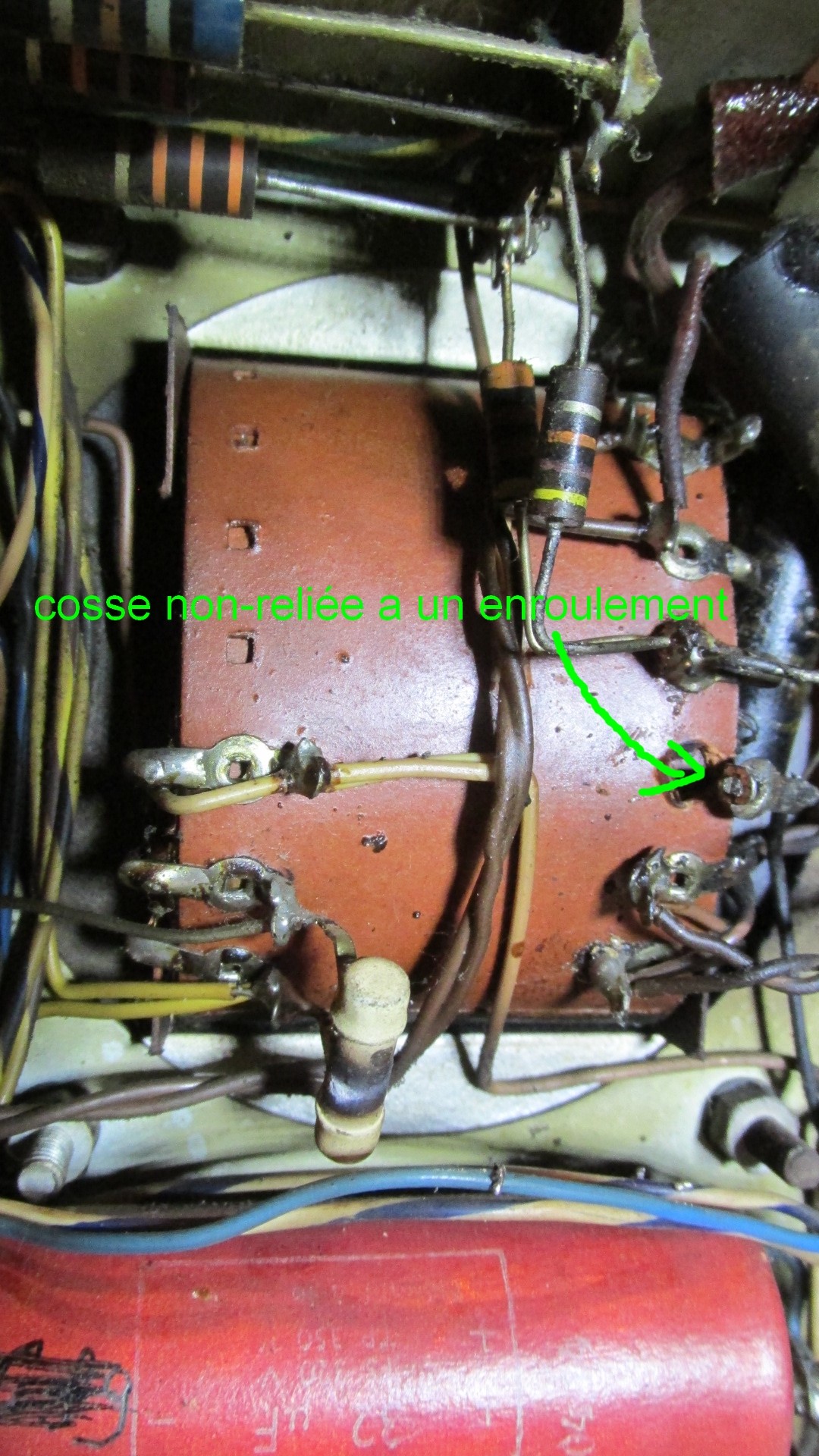

Sur le transfo y a t-il des cosses non reliées aux enroulements ? voir image
Jo
| Sujet : Ducretet L757 Nouveau | De Jo Le 20-08-2015 à 08:14 sta |
| Sujet : Ducretet L757 Nouveau | De Bernard_39 Le 20-08-2015 à 09:40 sta |
Oui, c'est assez fréquent, cette cosse a une fonction de " cosse relais " pour connexion, voir dessin ci-joint.
Bonne journée.
Bernard_39

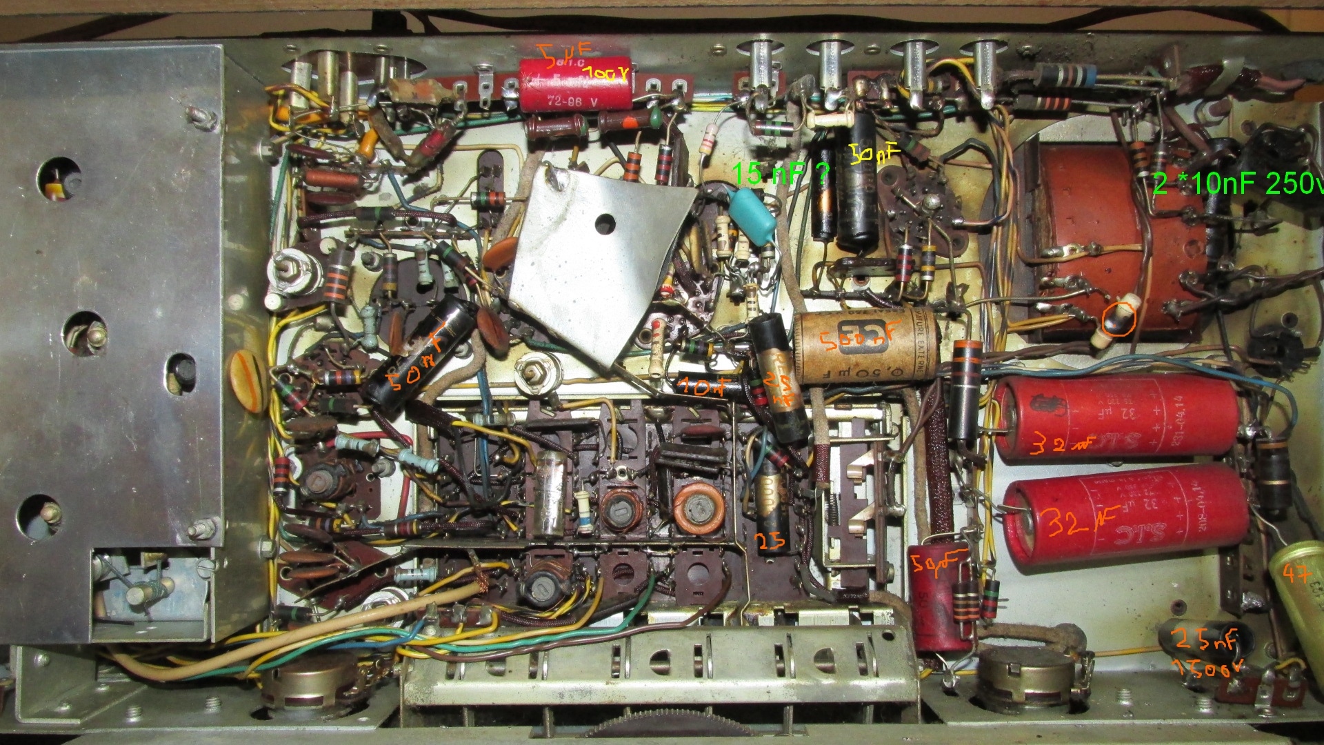

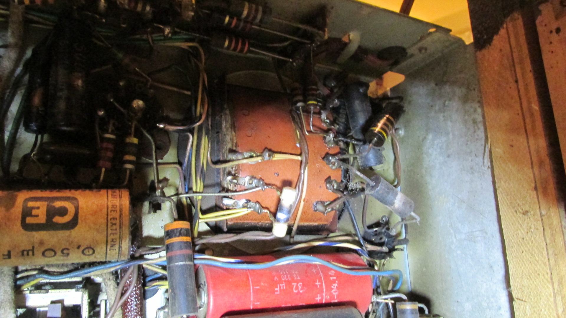

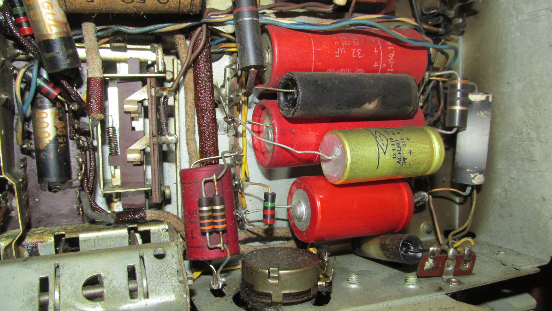

| Sujet : Ducretet L757 Nouveau | De Jo Le 20-08-2015 à 19:13 sta |
oui, c'est un gros poste avec 4 HP et la FM, j'aimerais bien l'entendre "chanté", mais je ne sais pas ce qui a pu causer autant de dégâts sur l'alim .
je joins d'autres photos, je me demande si tous les condos sont bien d'origine, bricolage peut être ?
bonne soirée
| Sujet : Ducretet L757 Nouveau | De Jacques (webmestre) Le 20-08-2015 à 19:17 sta |
S'ils sont d'origine, c'est bien là le problème.

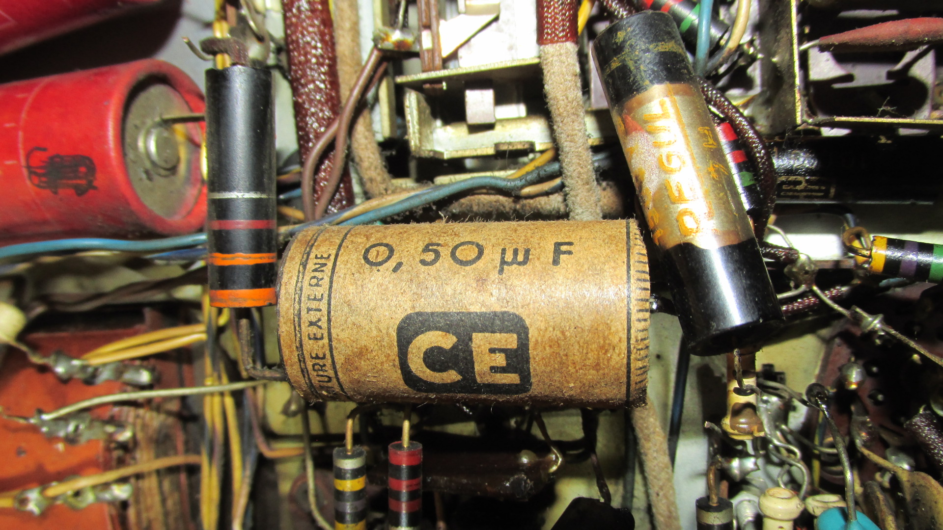

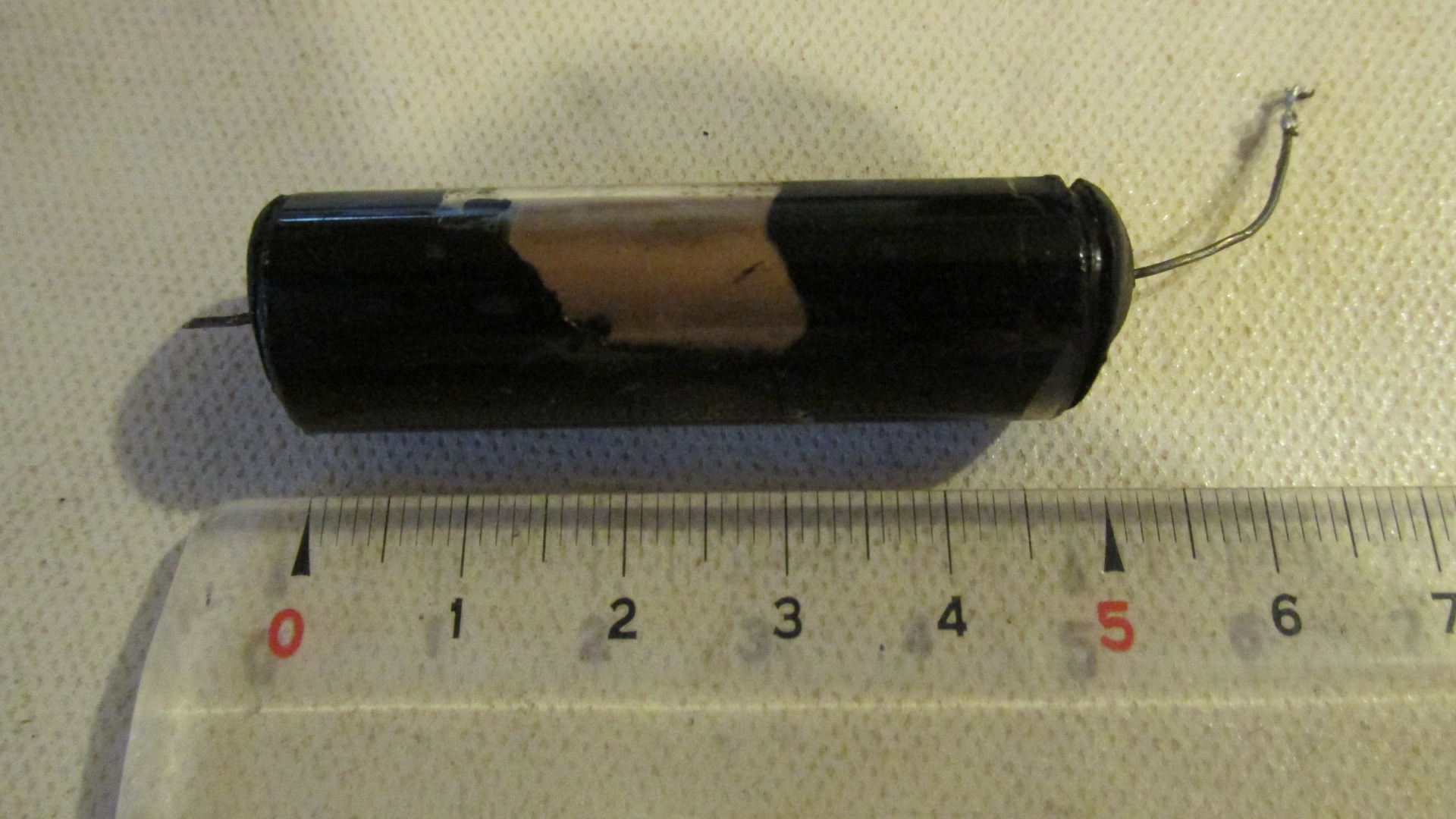

| Sujet : Ducretet L757 Nouveau | De Jo Le 21-08-2015 à 07:34 sta |
bonjour ,
oui, je vais les changer, mais j'ai un doute sur 2 valeurs:
1 condo goudron qui doit faire 100nF d'après le plan (plus de marquage, voir photo) ?
un autre de 0.5  f soit 10nF 750v( voir photo)?
Sur les autres goudrons il est marqué une tension de service 1500v, est ce bien indispensable ?
merci de vos conseils.
| Sujet : Ducretet L757 Nouveau | De Jo Le 21-08-2015 à 07:38 sta |
il faut lire "un autre de 0.50 F soit 500pF"

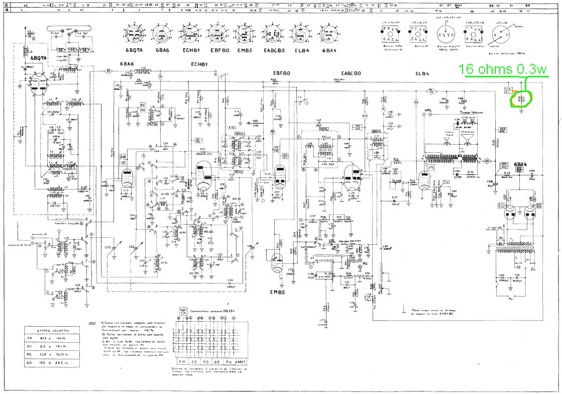

| Sujet : Ducretet L757 Nouveau | De Jo Le 27-08-2015 à 21:19 sta |
pouvez m'expliquez le rôle de cette résistance (16 , 0.3w) ?
Est ce que sa valeur est très importante, puis je la remplacer par une de 22 ?
merci
| Sujet : Ducretet L757 Nouveau | De XYZ du 56 Le 27-08-2015 à 21:50 sta |
Bsr,
Elle permet de fixer la polar de la ligne sur laquelle elle est reliée.
Regardez les schémas d'autres postes. En principe, à respecter. Vous pouvez faire un montage
série et/ou // pour retrouver une valeur assez approchante.
Par ex.: 50 en // sur 22= 15,27 (et peut mieux faire!); calculatrice en panne. Pour 2 R en //:
le produit divisé par la somme.
Pourquoi la remplacer, est-elle cramée? Si elle a chauffé (un peu) on peut considérer cela comme normal. Cordialement.
| Sujet : Ducretet L757 Nouveau | De Jo Le 28-08-2015 à 13:12 sta |
merci XYZ de l'explication , je vais respecter la valeur de 16 au mieux en associant ce que je trouverais dans mes récupérations.
Elle a beaucoup chauffé .
