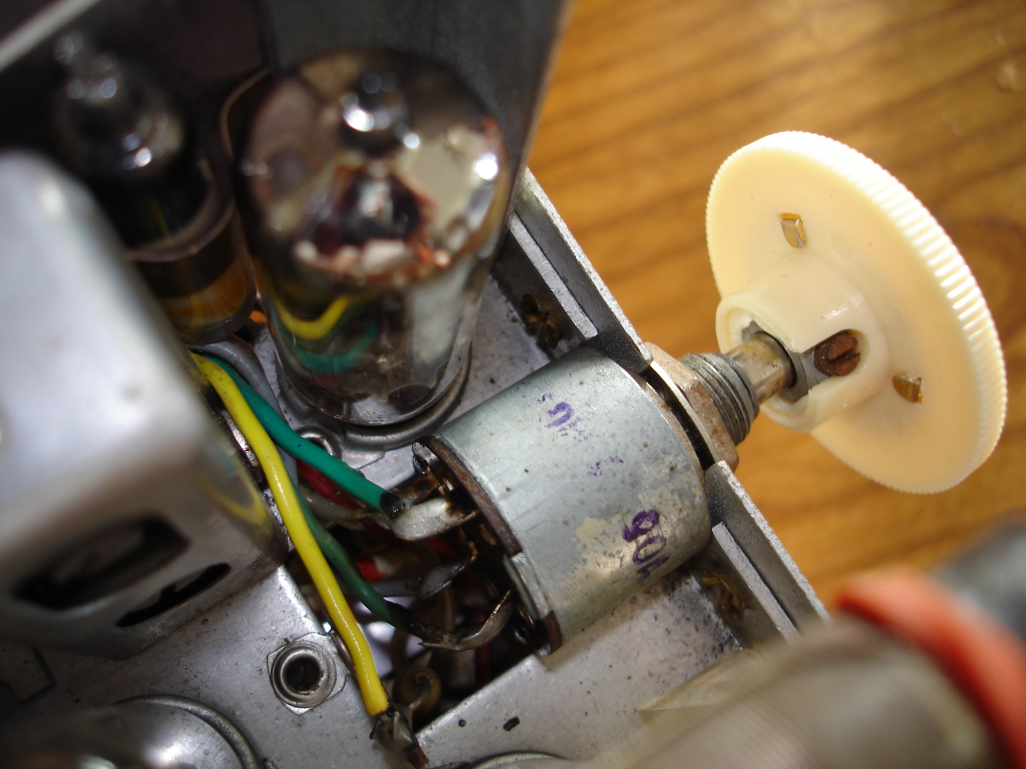

| Sujet : recherche potar double inter 1meg Nouveau | De patrick94 Le 26-08-2015 à 09:38 sta |
Voici le potar en question
une petite photo
Indemontable !
Patrick 94
| Sujet : recherche potar double inter 1meg Nouveau | De Jean-B Le 26-08-2015 à 12:15 sta |
Certes, ce vieux riblon est indémontable, mais les Radiohm le sont.
De même les TYCO ELECTRONIC comme indiqué par Jean-Luc BEULAYGUE.
Where is the probleme ?
