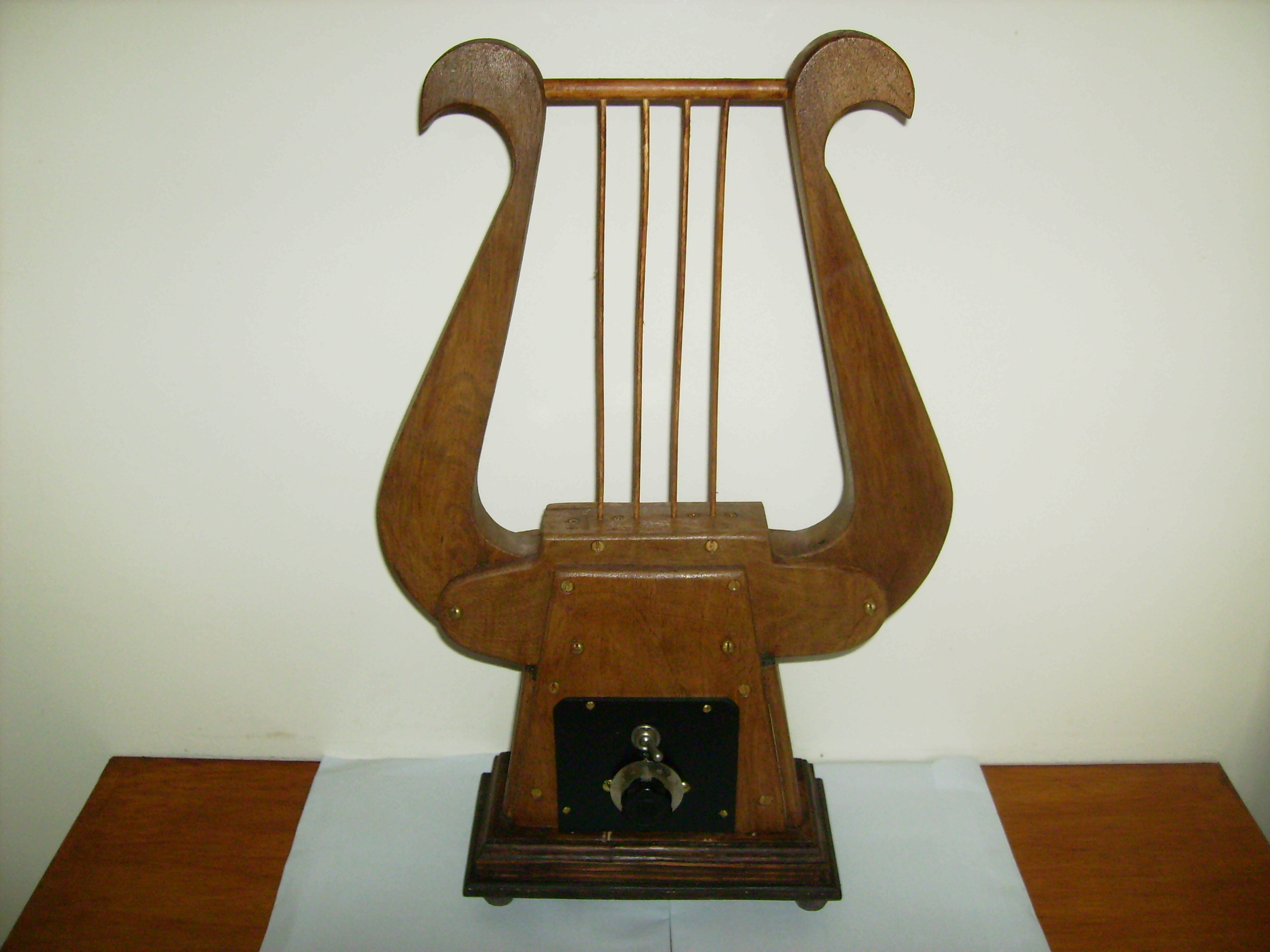

| Sujet : Fil d'antenne Nouveau | De bobosse Le 18-09-2015 à 17:39 sta |
Salut Gilbert,
ça me fera plaisir de te revoir.
En attendant, voici une photo de mon dernier cadre-antenne amplifié que je suis en train de terminer. Il ne reste plus qu'à y insérer l'électronique et faire le marquage de la face avant.
A bientôt
| Sujet : Fil d'antenne Nouveau | De helico18 Le 18-09-2015 à 19:57 sta |
Bravo Bobosse? c'est de l'art! Maîtriser l'ébénisterie à ce point-là ça doit être super surtout quand on voit dans quel état on trouve souvent les postes TSF
