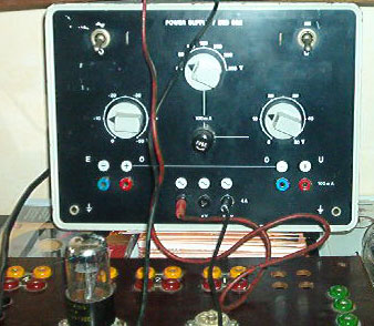

| Sujet : Lampemetre rudimentaire Nouveau | De on3tm Le 31-03-2006 à 19:54 sta |
voila le mien une table avec les suport detubes plus une allim derecup amee belge vol amp vous montrere la table tres bien faite javais recu sa de prof deradio .
