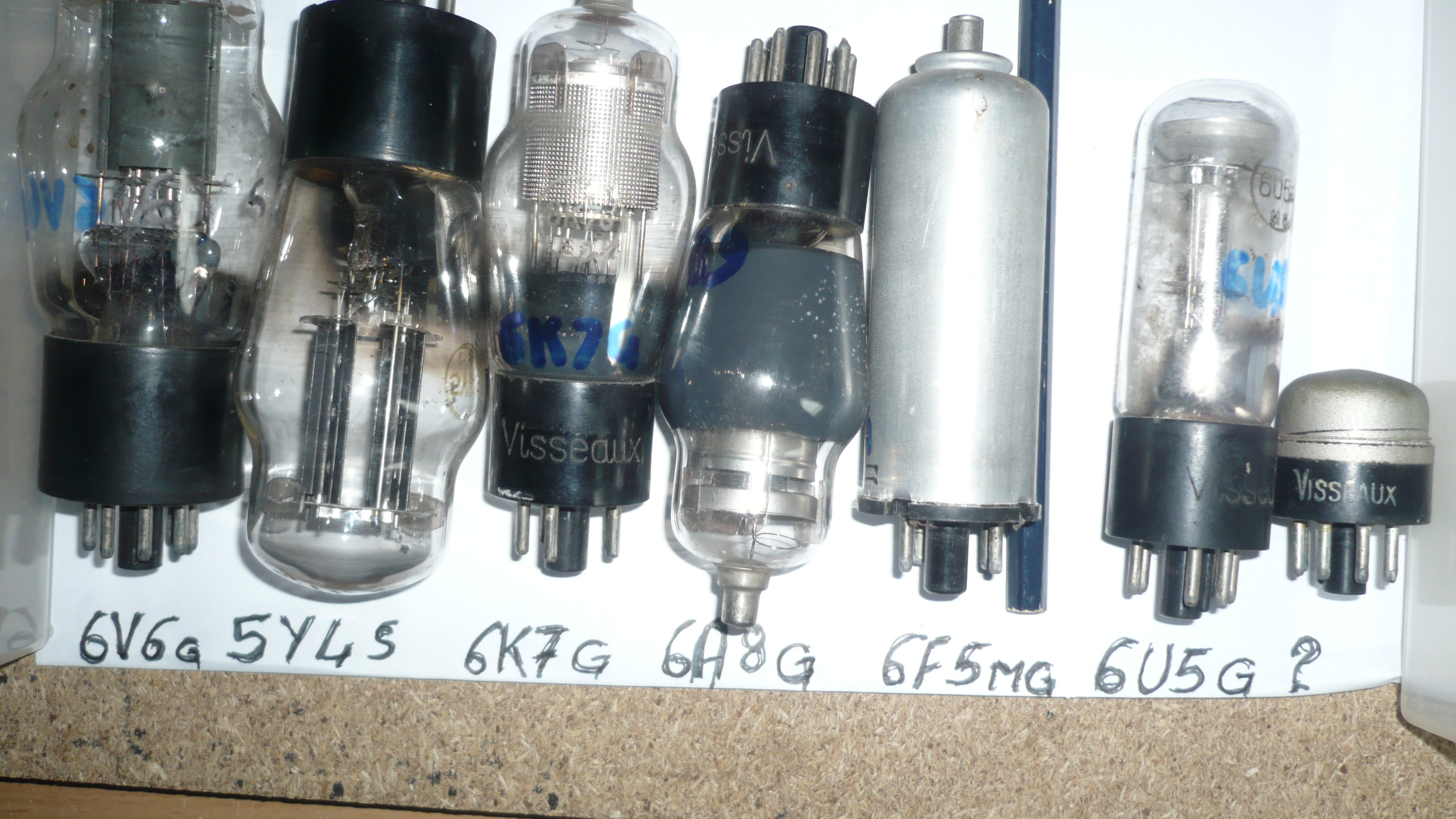

bonsoir,
Cette photo suffit-elle pour identifier un poste
merci
Sujet : identification Nouveau | De Y.M. Le 16-10-2015 à 22:55 sta |
La 6V6 a une gueule de 6M6 (plaque cylindrique).
Le petit champignon à droite est sûrement une 6H6.
Yves.

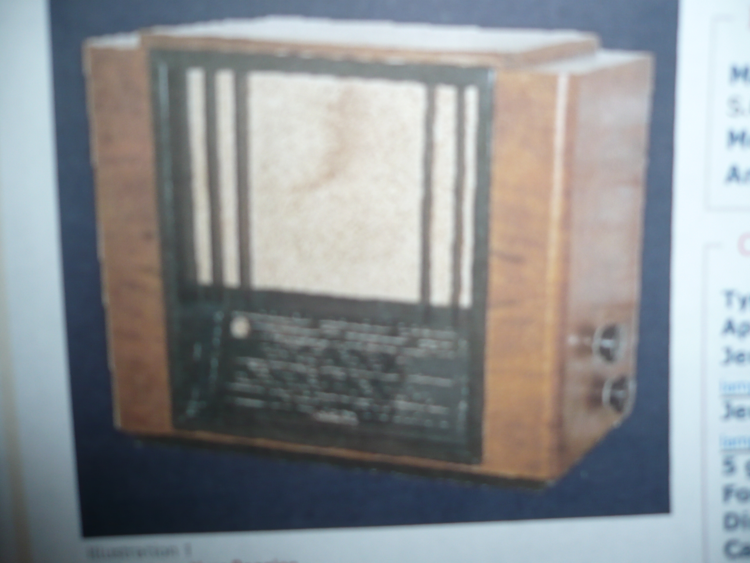

Sujet : identification Nouveau | De Croquignol Le 17-10-2015 à 09:44 sta |
Sujet : identification Nouveau | De Bernard_39 Le 17-10-2015 à 09:48 sta |
Bonjour à tous.
Pour la marque, je pense que c'est Silex, comme on peut le voir sur le cadran.
Et je verrais bien ce genre de châssis dans cette ébénisterie, mise à part les boutons.

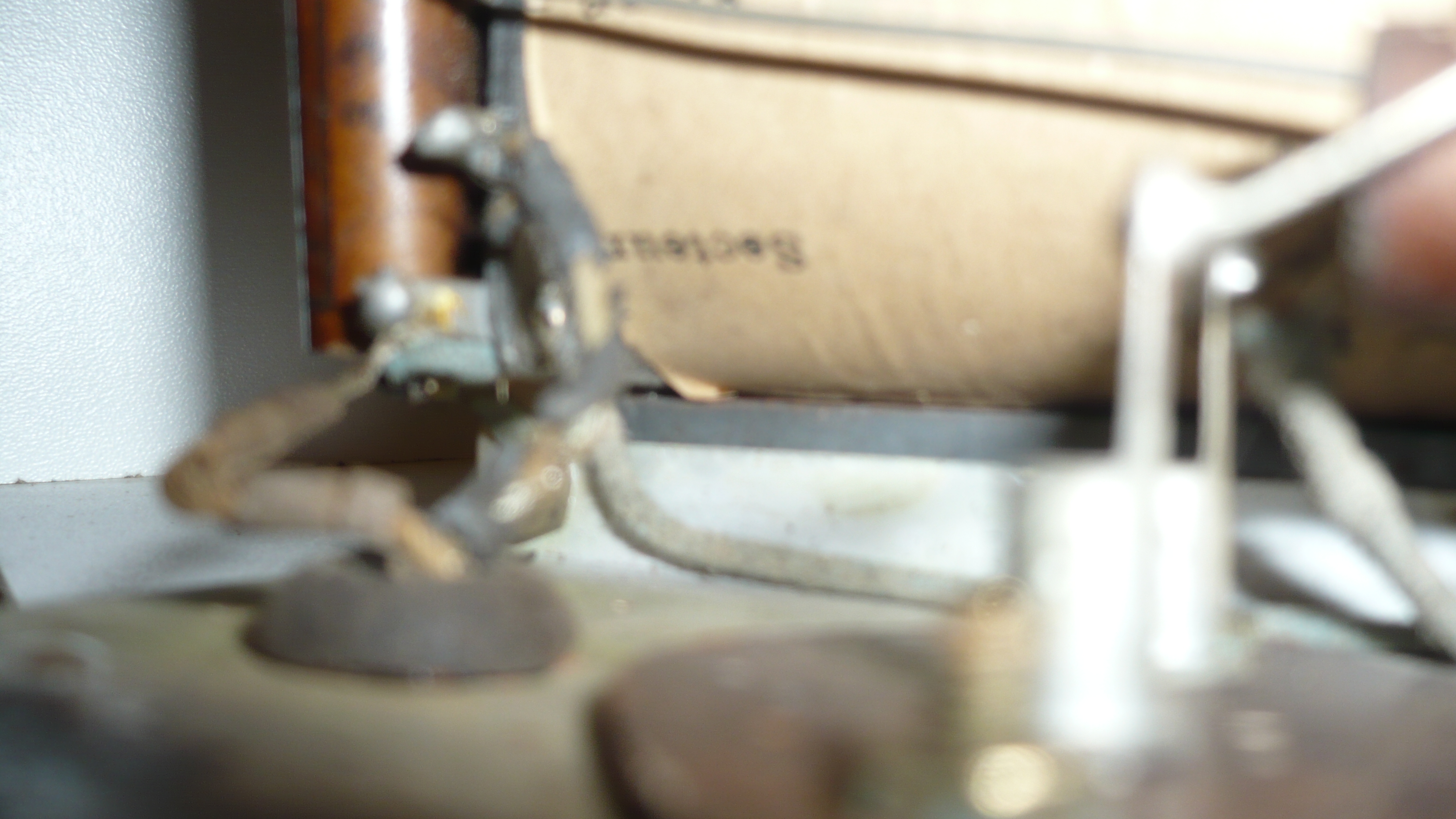

Sujet : suite Nouveau | De la mouche Le 21-10-2015 à 19:26 sta |
Et sans transition j'aborde la remise en place de 2 fils de postes, le SILEX et le PHILIPS BX505AV.
Pour ce dernier j'ai débuté l'installation du fil de ce récepteur, le weekend dernier.
En attendant mon retour le weekend suivant, le fil tient tendu avec un élastique entre 2 poulies
Je reviens sur le forum dès que j'ai fini l'installation du fil sur le poste
Sujet : suite Nouveau | De la mouche Le 23-10-2015 à 18:03 sta |
Tout ce qui est fait n'est plus à faire;
La ficelle est réinstallée, je peux remonter le bx505av de Philips.
La ficelle non réinstallée, cela ne se voit pas
Je le sais et ce n'est pas du bon travail

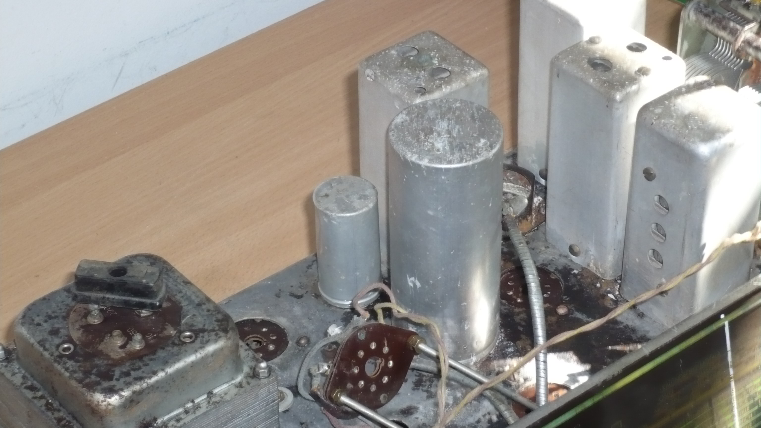

Sujet : fin! Nouveau | De la mouche Le 13-11-2015 à 16:39 sta |

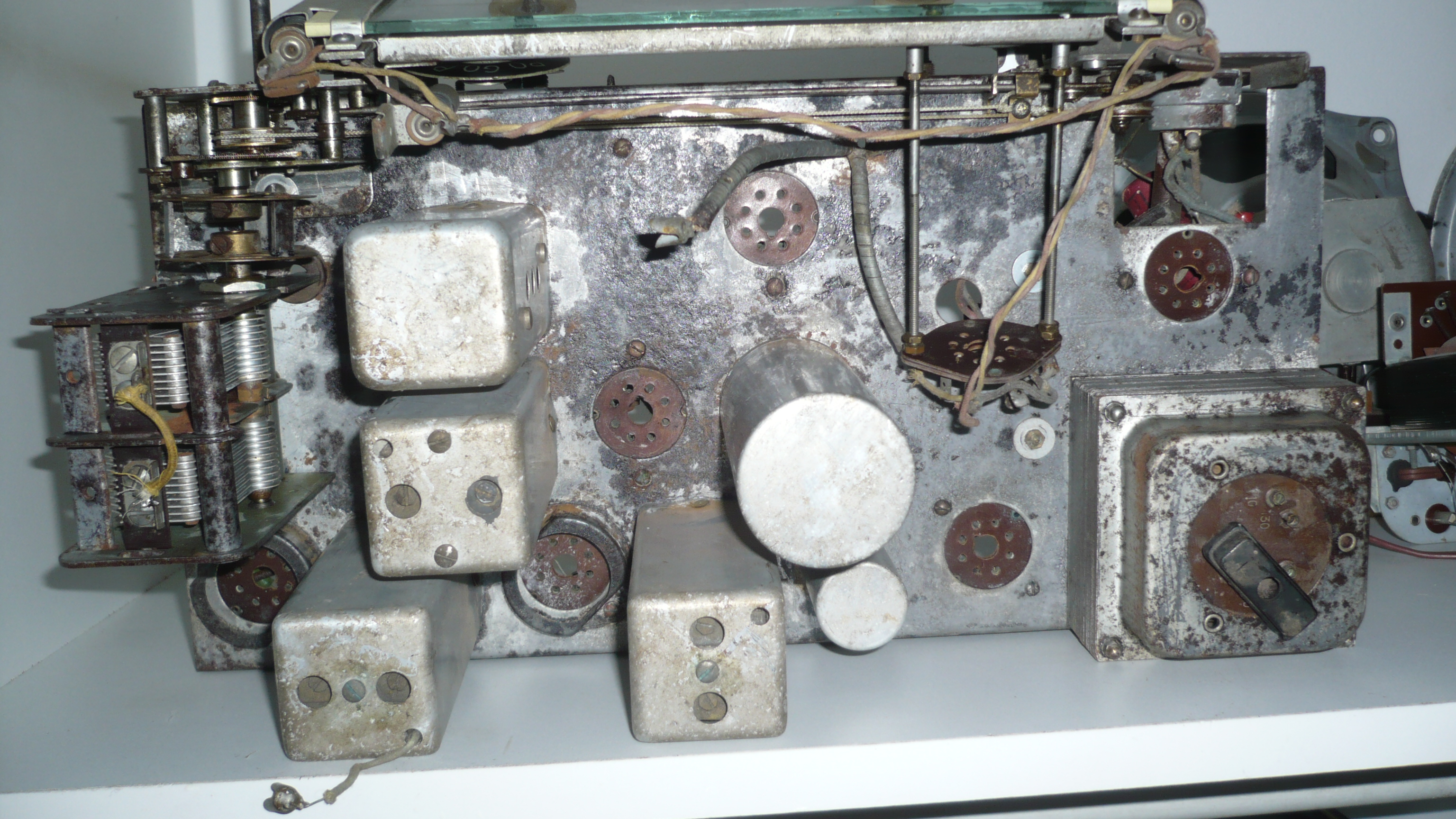

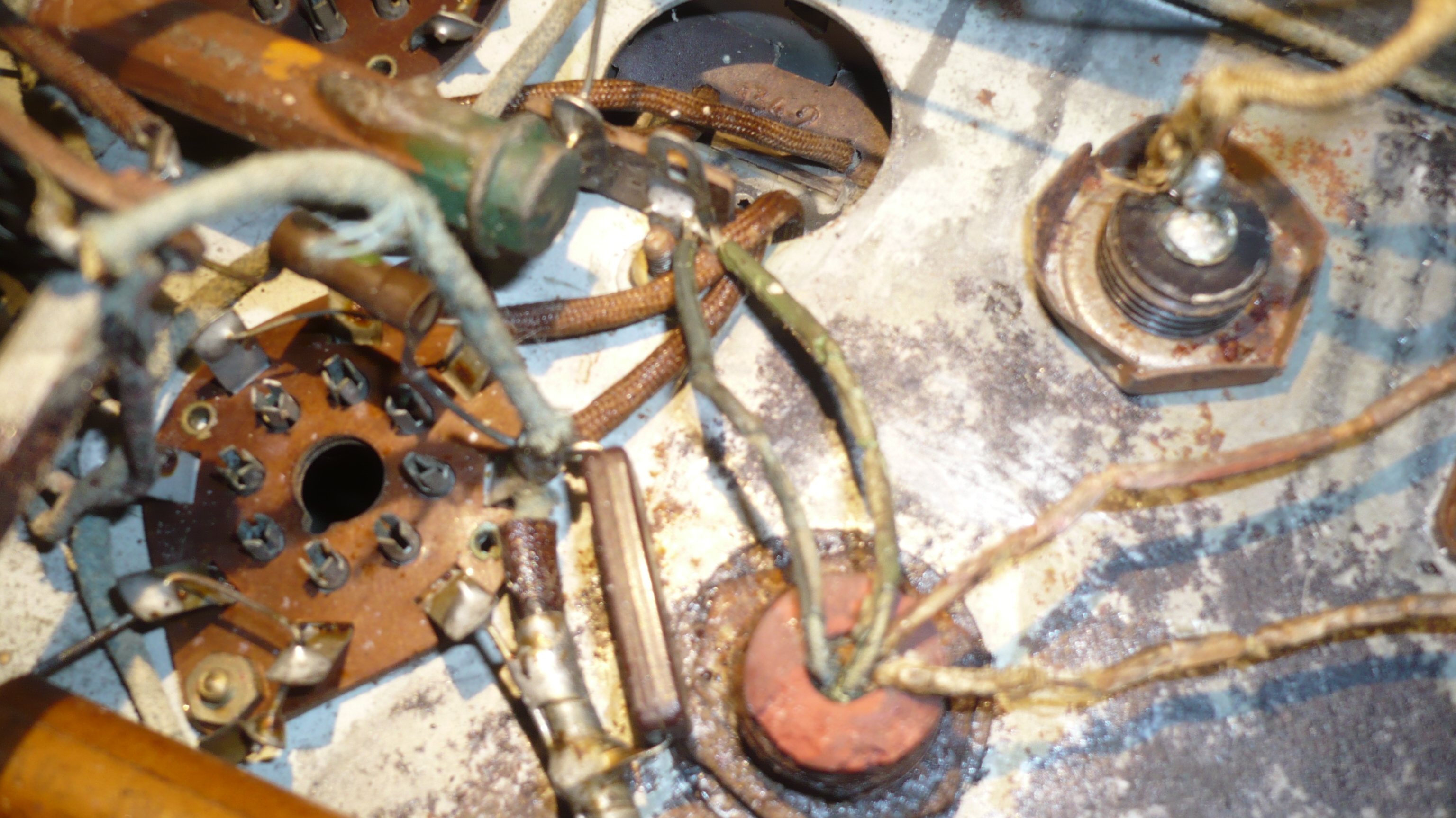

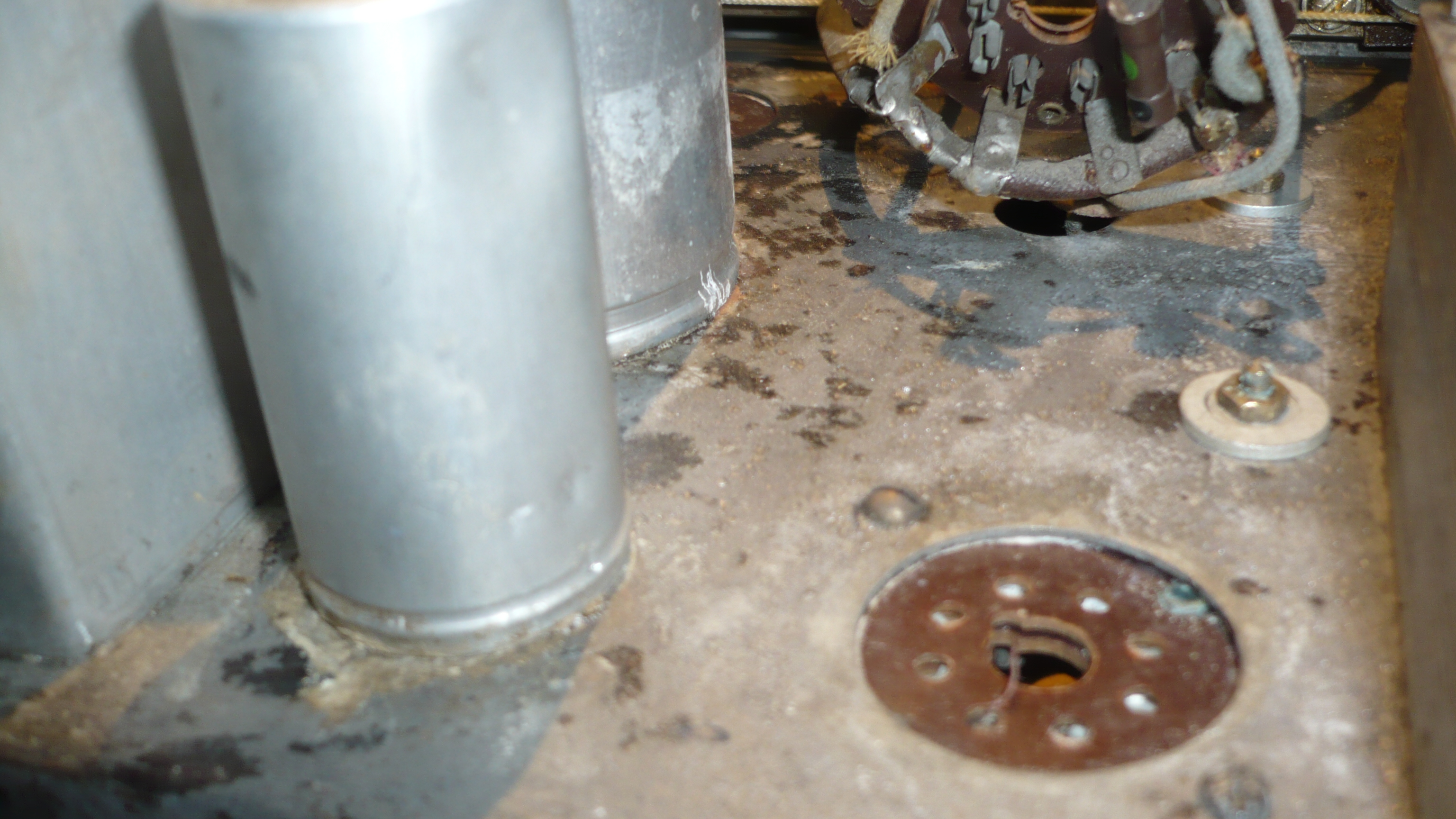

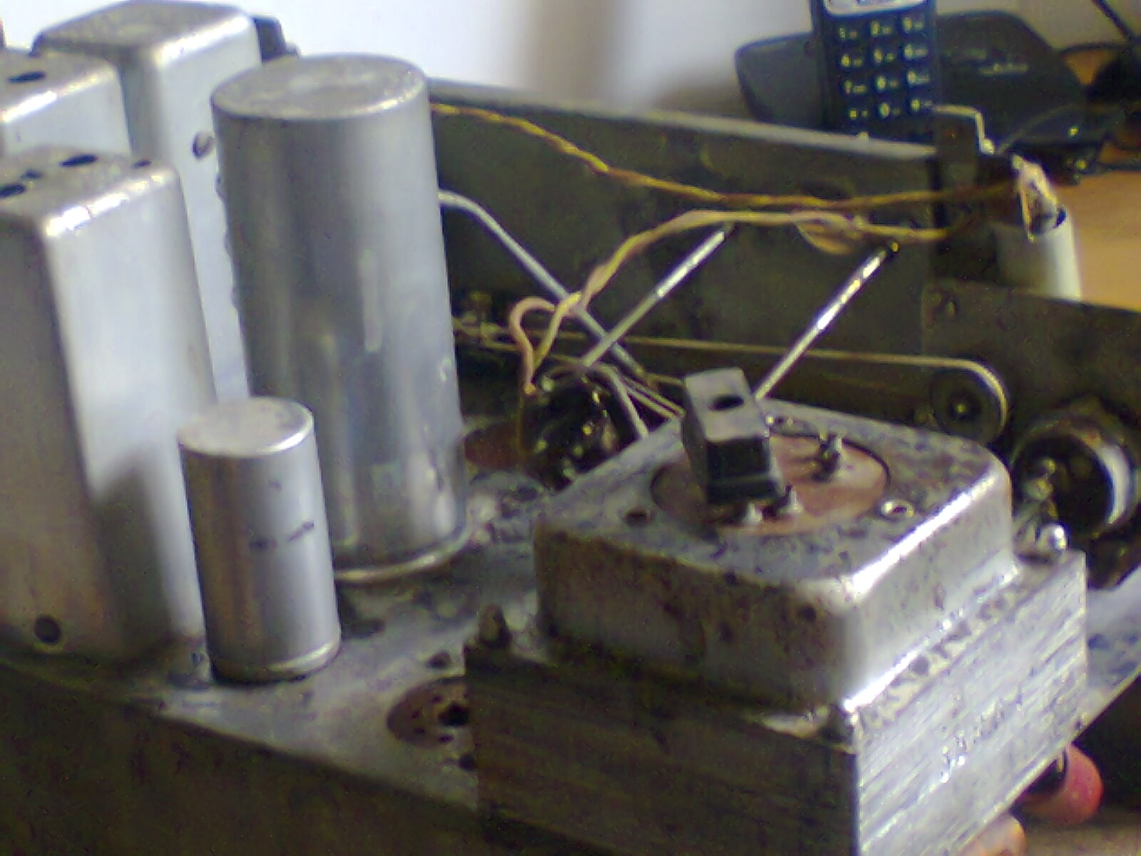

Sur le châssis d'un Silex mod 782, il y a un cylindre de plus grande taille que le condo, filtre d'alimentation, situé à sa gauche . A sa base sous le châssis sortent 4 câbles électriques dont la couleur est effacée par le temps ou la chaleur. Qu'est-ce comme composant
Sujet : fin! Nouveau | De omale 13 Le 13-11-2015 à 17:06 sta |
le gros boîtier rond a coté du petit es un condo
électrochimique idem au petit

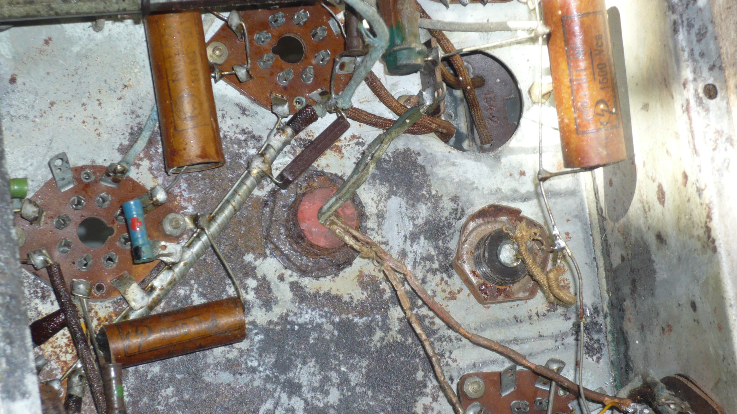

Sujet : fin! Nouveau | De la mouche Le 13-11-2015 à 18:18 sta |
bonjour Omale13
Franchement je ne comprends pas le pourquoi de la présence de ce gros condo

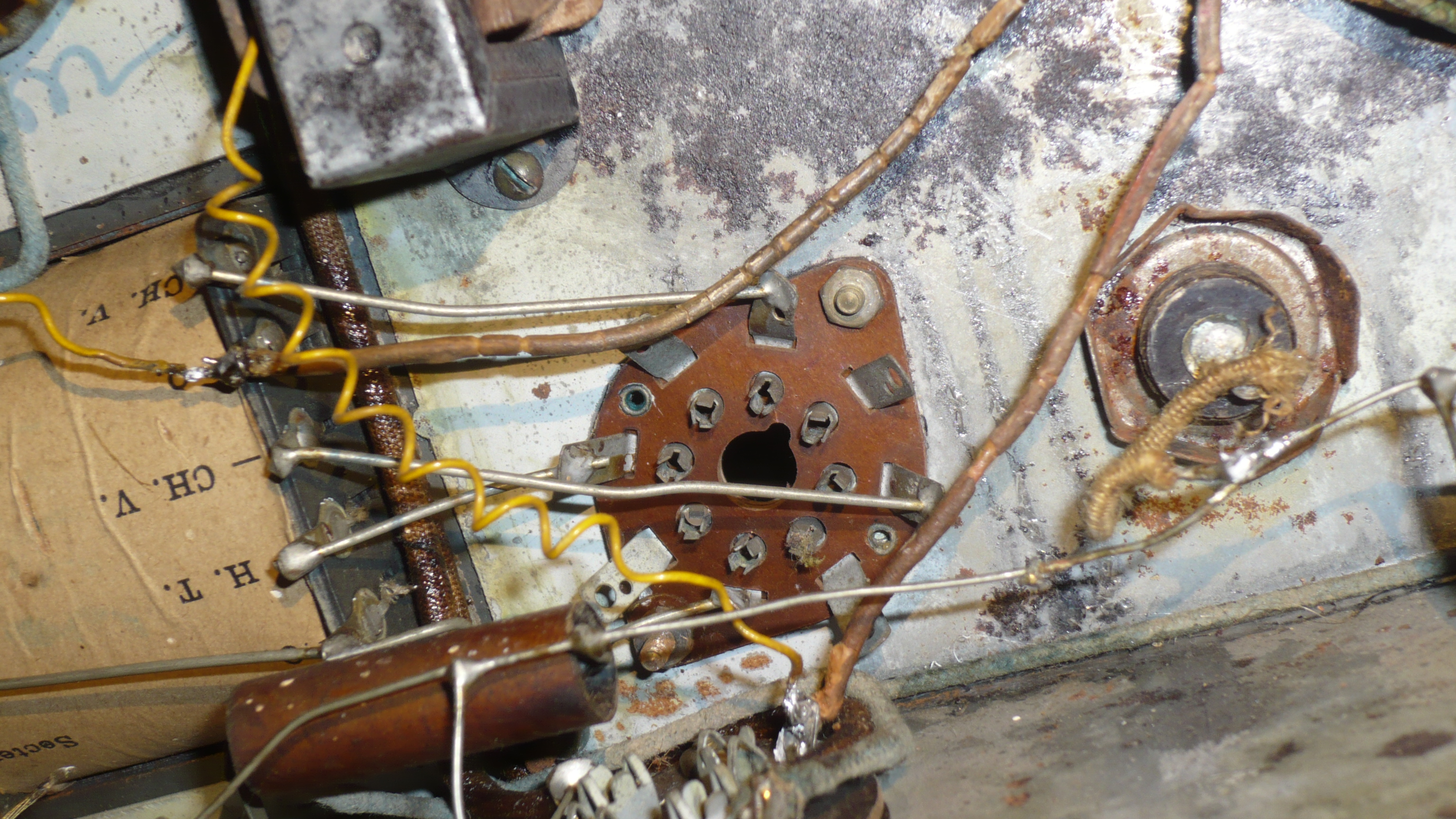

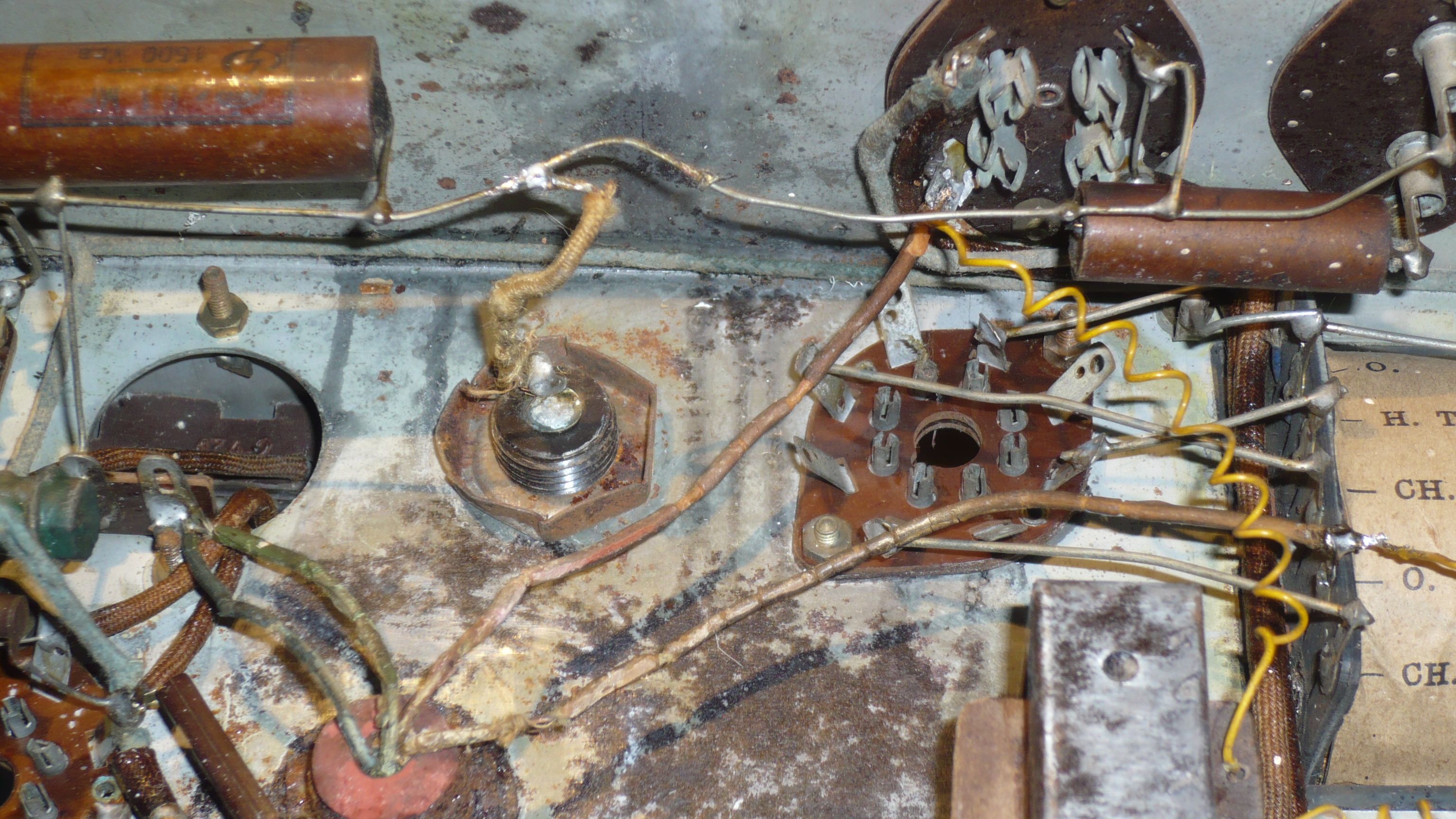

Voici ce que l'on voit sous le châssis.
Le gros cylindre à sa base a 4 câbles.
Le filtre d'alim- n'a qu'1 câble à l'anode
Quelle est la capacité de ces 2 condo.
Je vous en remercie
Sujet : fin! Nouveau | De omale 13 Le 13-11-2015 à 18:52 sta |
Re
pour le premier condo ne pas dépassé 10µf ,5y4 même caractéristique que la 80
le second après la bobine ou résistance mettre un
22 µf pour le troisièmes je vois pas ou alors faut voir le schémas
Sujet : fin! Nouveau | De omale 13 Le 13-11-2015 à 18:56 sta |
Re
faire une photo en plus gros plant
pour mieux voir
ont dirai que deux fils du condo atterrisse au même endroit
mais je ne vois pas bien
Sujet : fin! Nouveau | De Guy F6CTP Le 13-11-2015 à 19:13 sta |
C'est apparemment un 2*8 qui a été couplé et l'autre est un simple peut être un 16uF en sortie de filtrage
Il y a encore peut être des indications sur les tubes
@+ G

Sujet : fin! Nouveau | De omale 13 Le 13-11-2015 à 22:11 sta |
Re
vous ai demander d'élargir le chant de prise de vue ,,,
mais a priori ses un condo avec le deux négatif indépendant
car il me semble voir les deux fils au même endroit (vous devais confirmer)
et les deux autre fils connexion positif tout simplement ,
et pour le petit condo faut dire ou la connexion du + es relier je ne vois pas bien
mettre en pièces jointe le schémas que vous suppose le bon
photo photo plusieurs angle

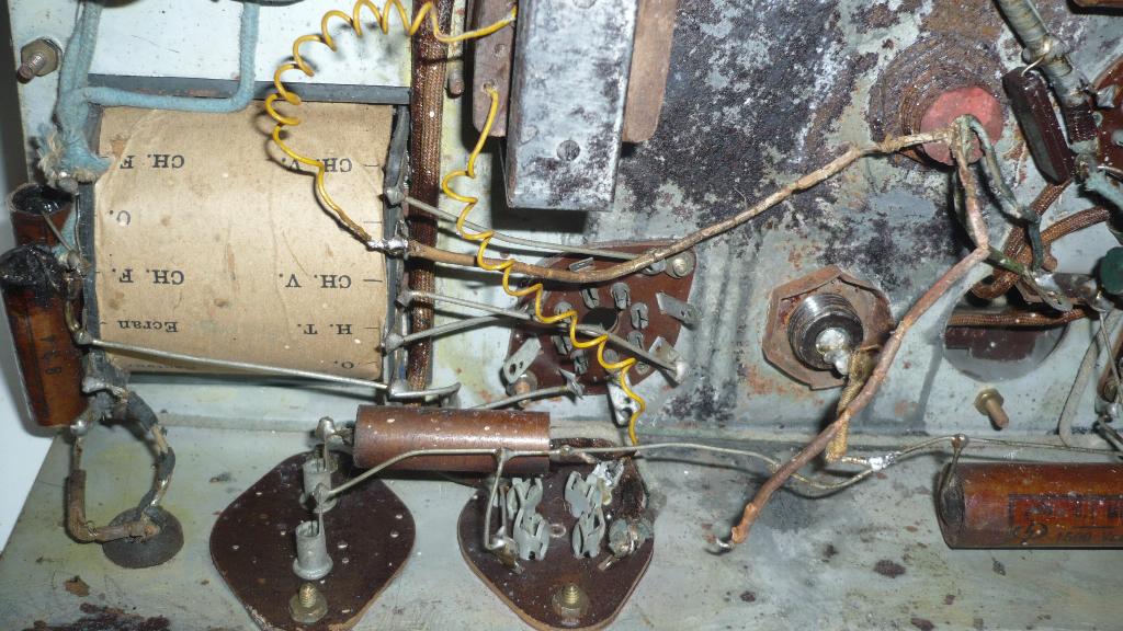

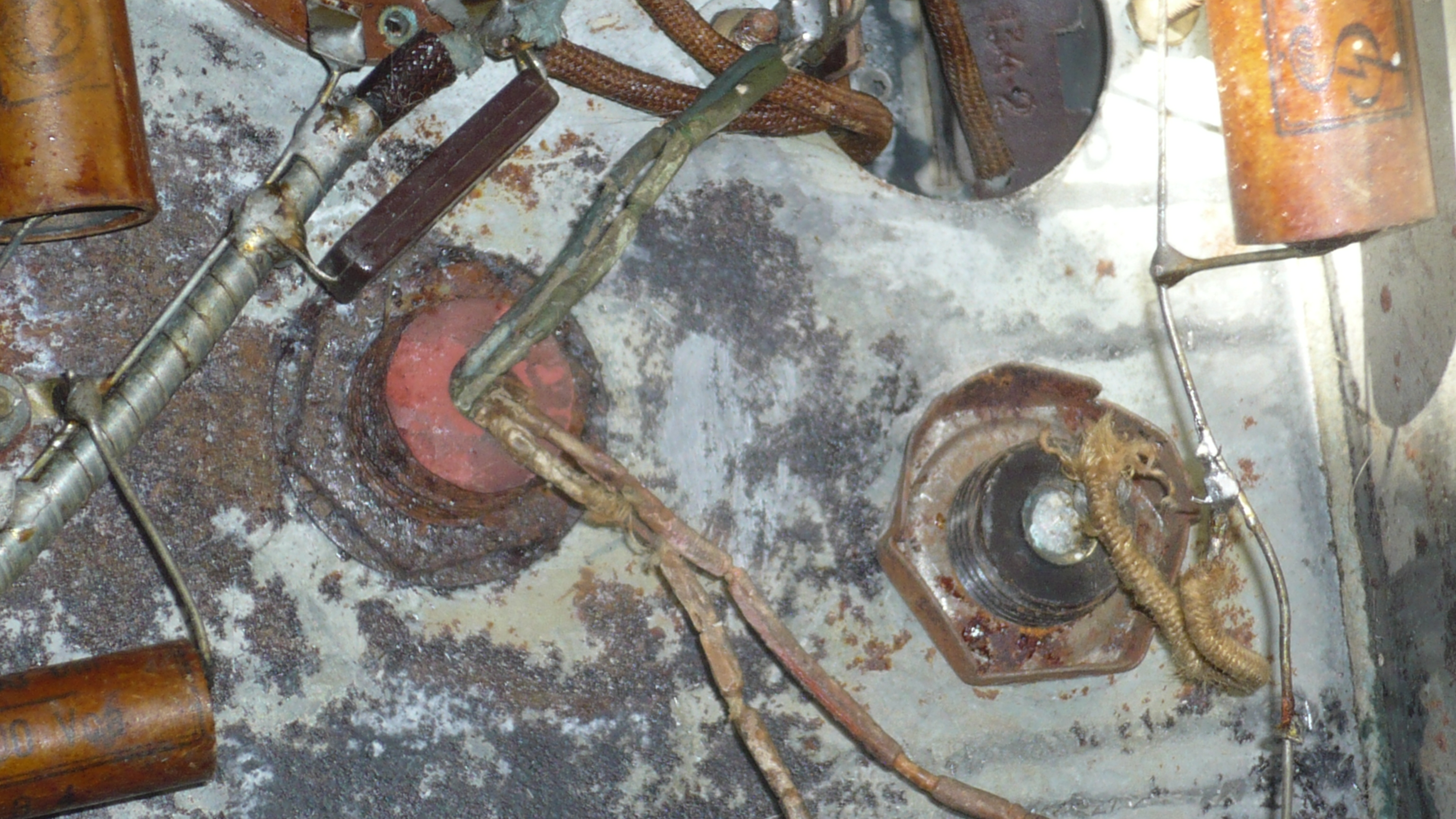

Sujet : fin! Nouveau | De la mouche Le 13-11-2015 à 23:05 sta |
omale13
voilà un champ élargi
c'est suffisant?

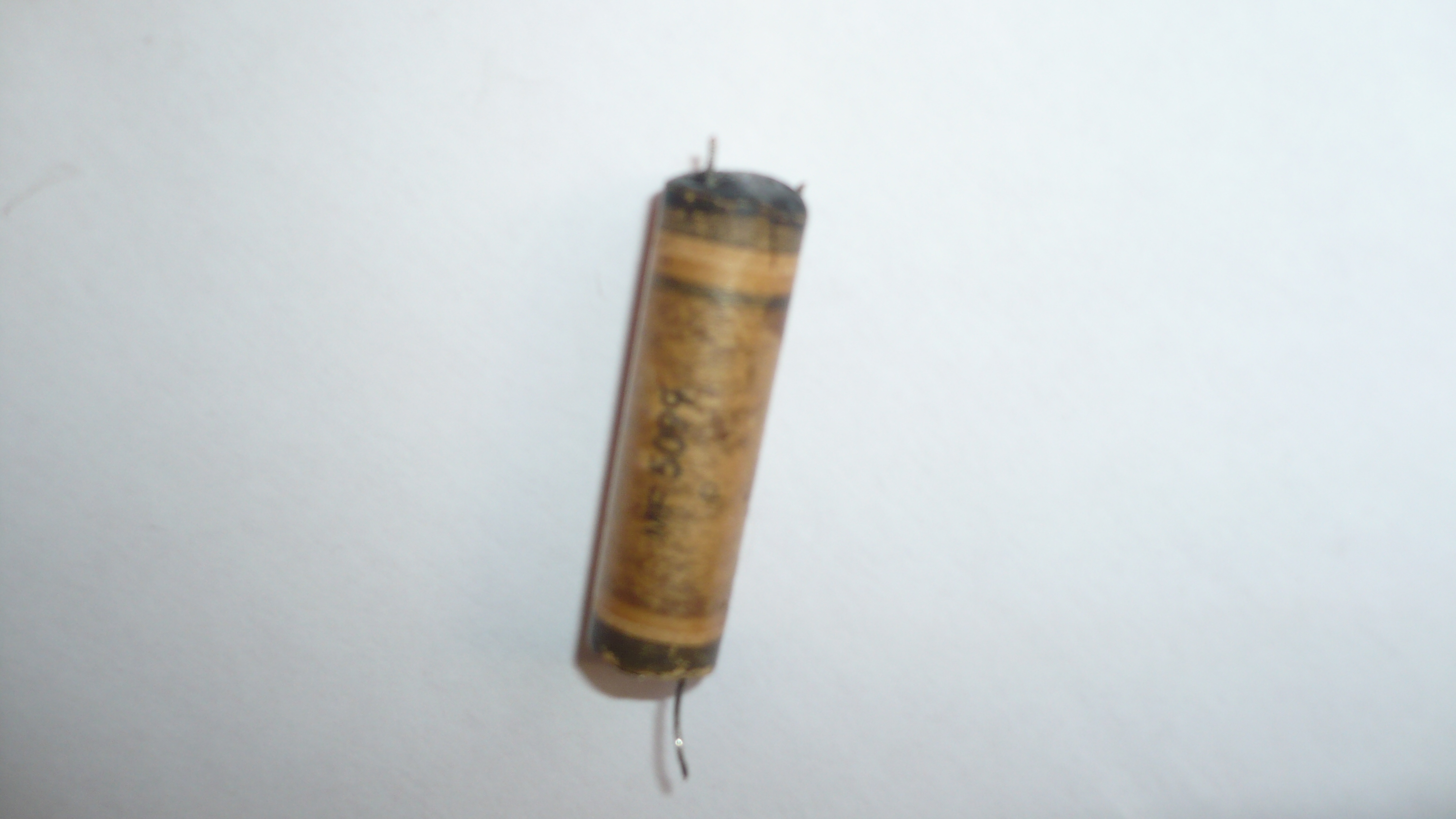

L'audition de ce poste Manufrance 30-245 décroit au bout de quelques secondes et devient inaudible.
Le poste est équipé des tubes radio: el84, 6q7, 6k7, 6e8mg, ecc83, 5y3gb.
Quel est le tube qui est pompé

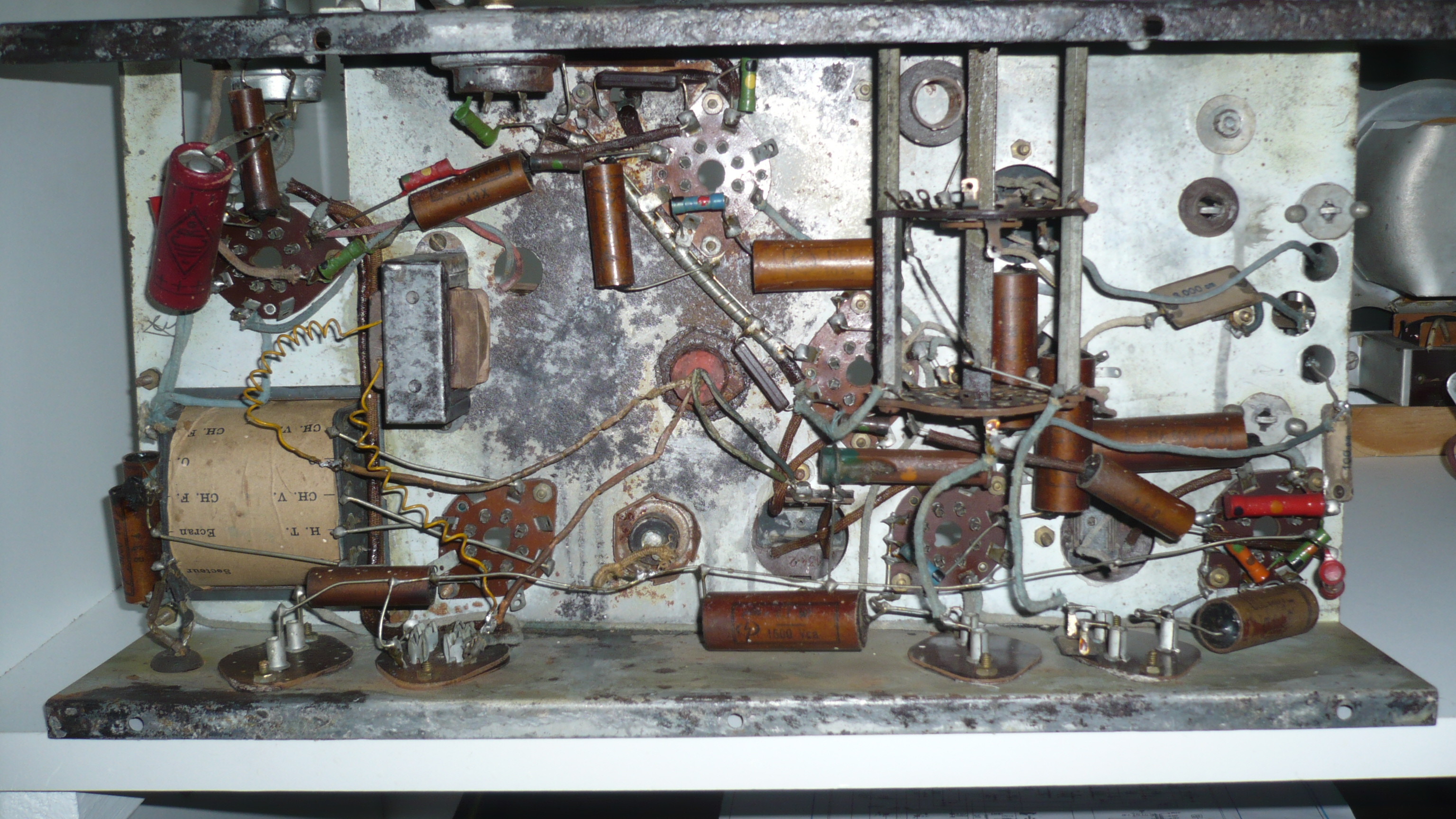

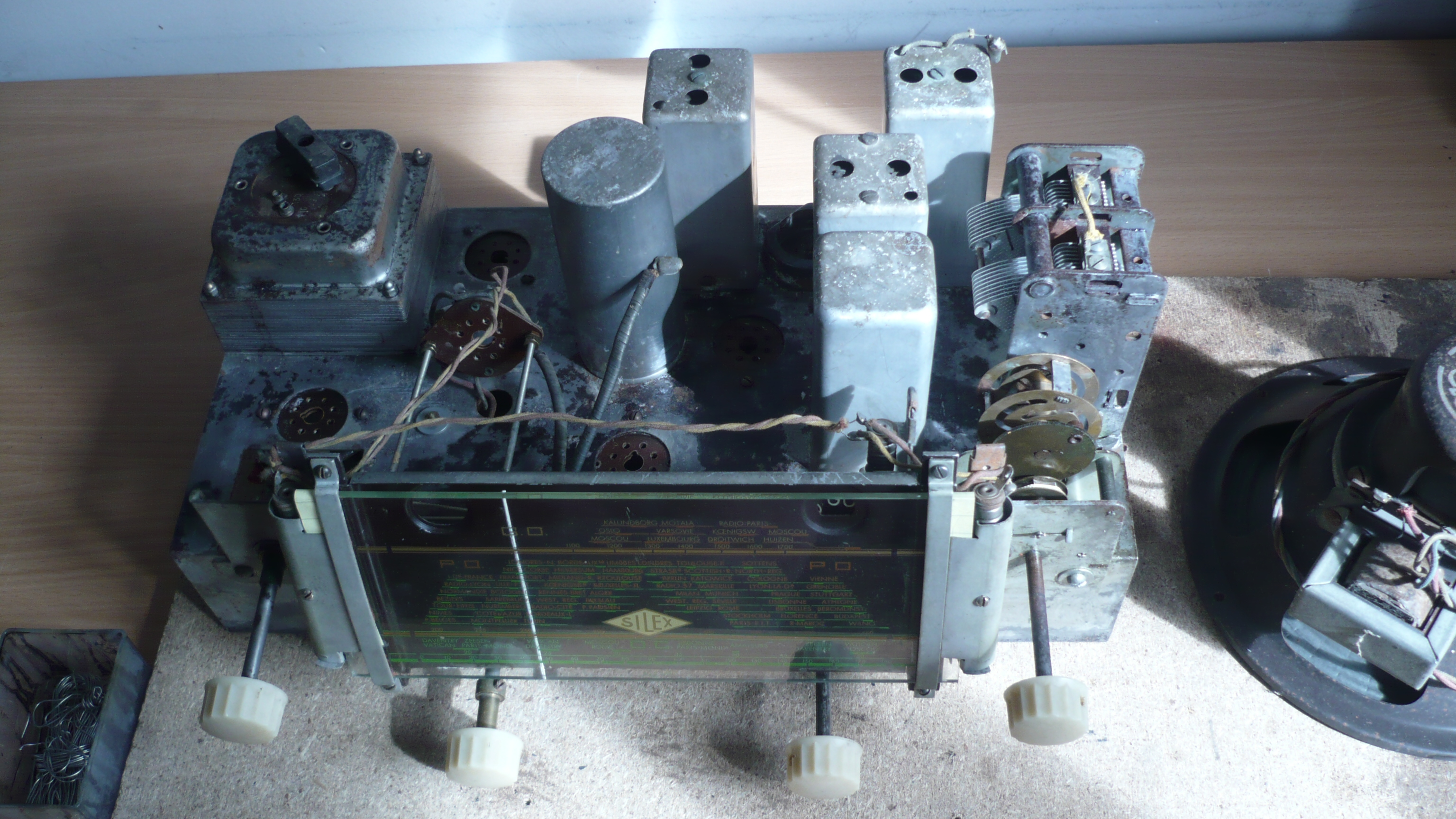

Sujet : fin! Nouveau | De sebastien86 Le 14-11-2015 à 07:06 sta |
Un plan élargi : Photos de la totalité du châssis.
J'espère que tu ne l'as pas mis en marche dans l’état ou tu as envoyé les photos au dessus ...
Sujet : fin! Nouveau | De michel 87 Le 14-11-2015 à 11:22 sta |
Vu l'état de corrosion particulièrement avancé, il va y avoir un très gros travail de nettoyage au niveau de tous les contacts.

Sujet : fin! Nouveau | De Guy F6CTP Le 14-11-2015 à 12:09 sta |
En premier le condensateur de liaison Bf entre anode préampli et grille finale
Sujet : fin! Nouveau | De sebastien86 Le 14-11-2015 à 12:10 sta |
envoi une photo complète du châssis dessus et dessous stp .................
Sujet : fin! Nouveau | De la mouche Le 14-11-2015 à 13:26 sta |
Je t'envoie ce que tu me demandes sebastien86
Sujet : fin! Nouveau | De sebastien86 Le 14-11-2015 à 13:43 sta |
Ça va, je pense, pas suffire à omale 13 .............
C'est peut être moi qui m'exprime mal je ne sais pas ............
Le spécialiste le dirons ......

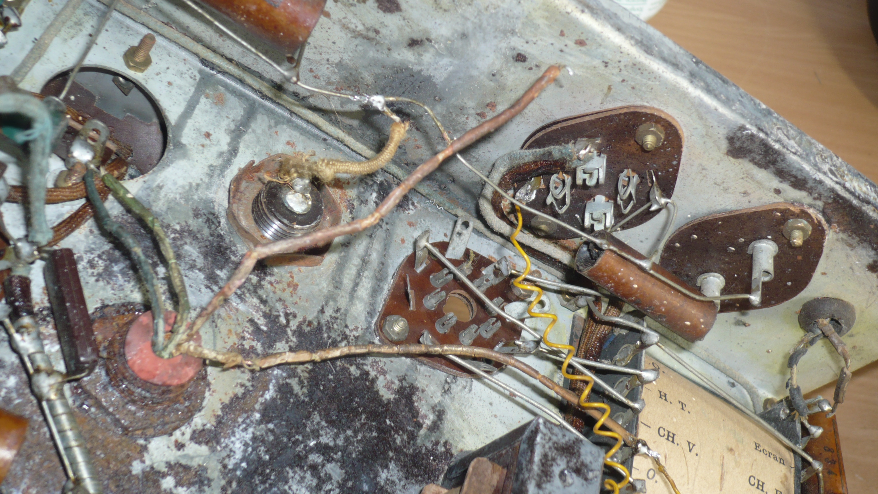

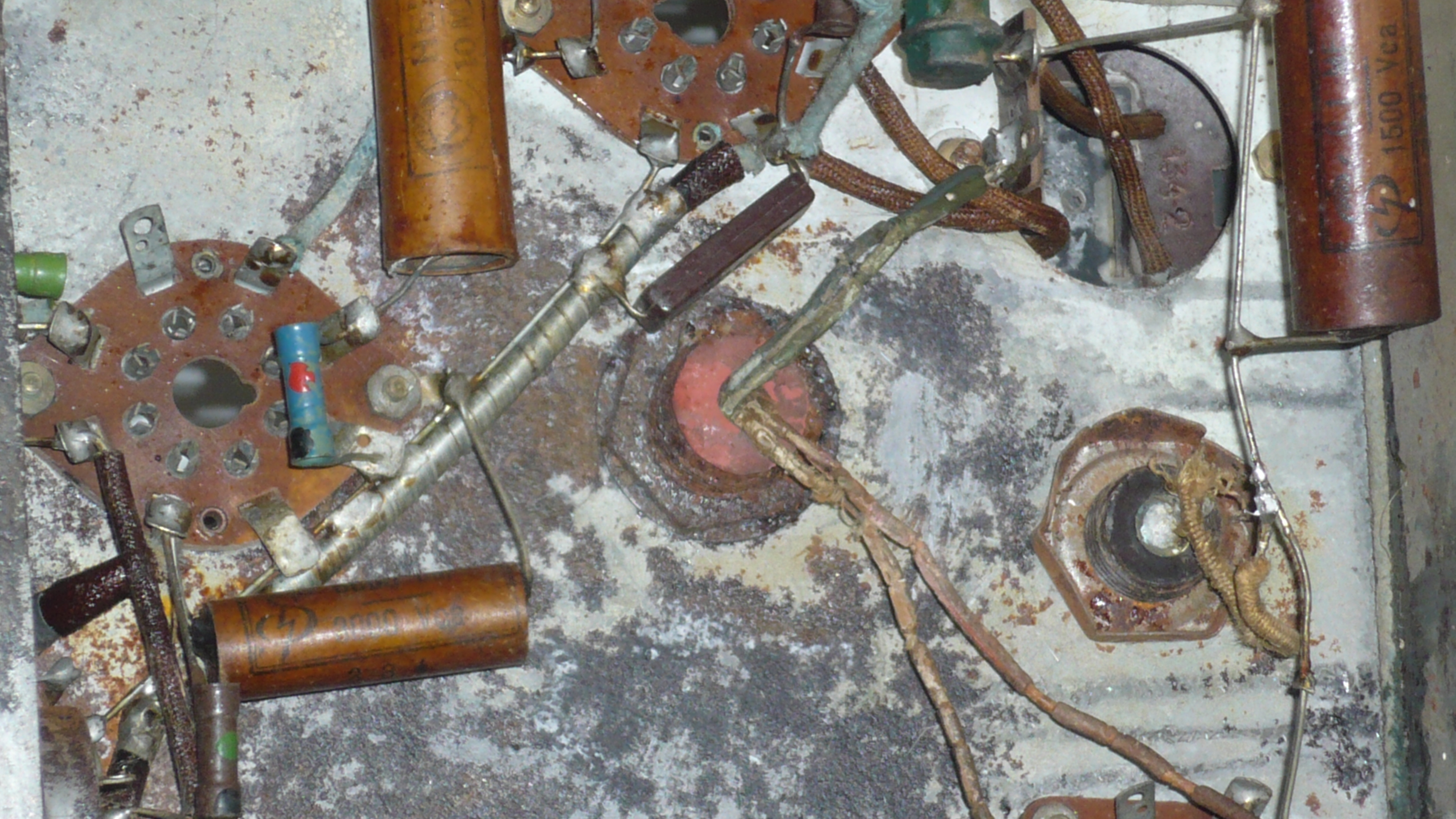

Sujet : fin! Nouveau | De la mouche Le 14-11-2015 à 14:42 sta |
sébastien86
j'effectue l'envoi de photos en 2 fois
V'là la 1ère
Sujet : fin! Nouveau | De la mouche Le 14-11-2015 à 14:44 sta |
v'là la 2ème
Sujet : fin! Nouveau | De omale 13 Le 14-11-2015 à 15:39 sta |
re
bon voila le gros condo es utilisé en entrée de filtre et de sortie
car je vois une self fil jaune et le condo 4 fils y es relier a cette self

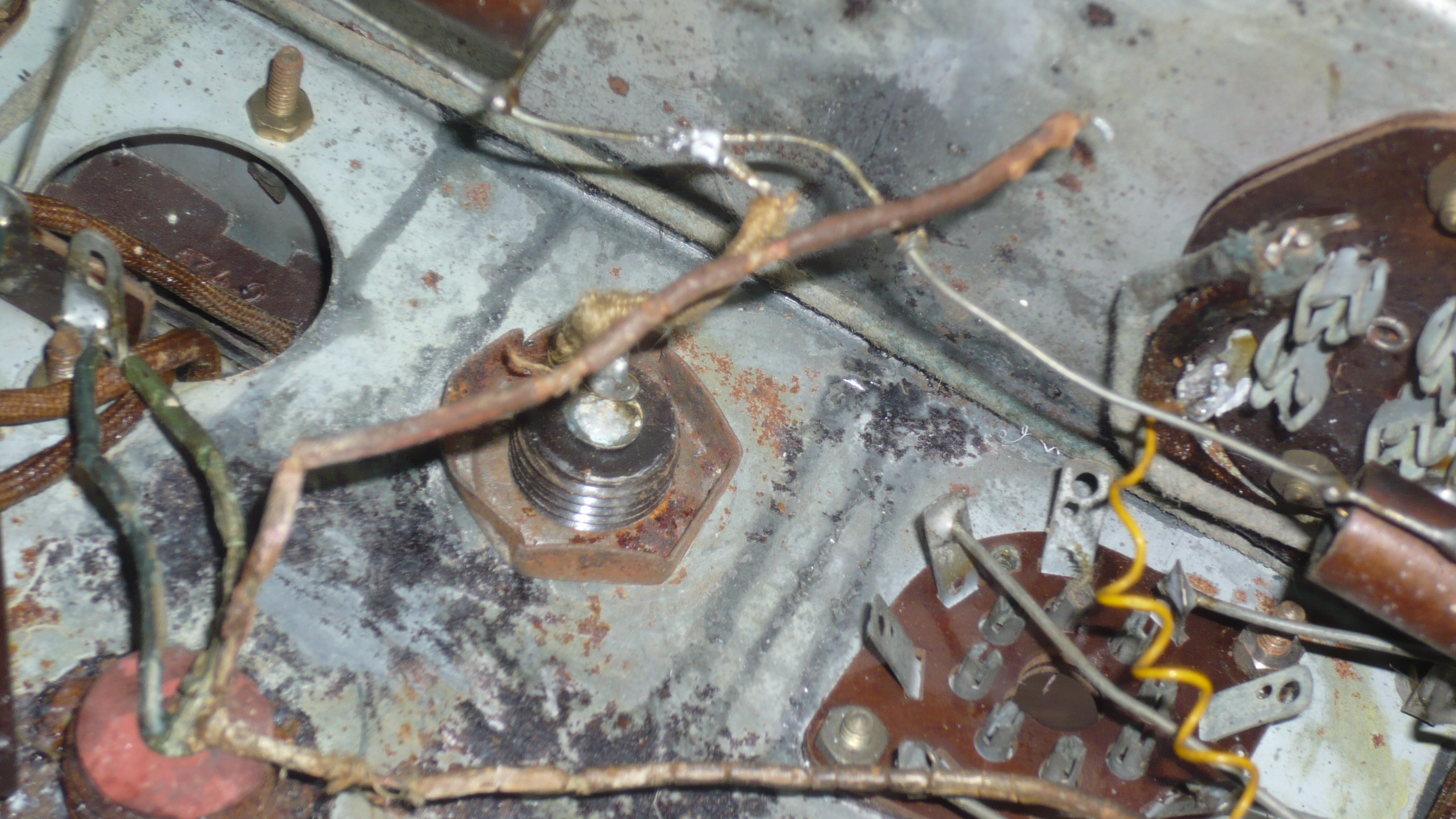

et les deux autre fils couleur bleuté relier a la masse (j'ai demandez de confirmer )
pour le petit je ne vois pas bien ( j'ai demandez la aussi) il faut savoir ou aboutie
le + de ce condo ,,,pour la finale BF je vois le condo donc polarisation automatique ,
rien de compliquer ,,,reste a voir pour le petit condo ,,
''la mouche ta la balle''
Sujet : fin! Nouveau | De la mouche Le 14-11-2015 à 17:15 sta |
omale13 je confirme les fils bleutés sont reliés sur une patte à la masse, isolée de celle d'à côté qui est un branchement +. Est-ce compréhensible
Quant au plus petit condo, le pôle + est relié au fil de fer - qui court tout en largeur à l'arrière du châssis.
Je ne comprends pas. La logique électrique veut + avec + et - avec -
Sujet : fin! Nouveau | De Guy F6CTP Le 14-11-2015 à 17:56 sta |
Non dans le cas de polarisation par le moins
Sujet : fin! Nouveau | De la mouche Le 14-11-2015 à 19:02 sta |
Je ne comprends toujours pas, mais si vous le dite
Sujet : fin! Nouveau | De omale 13 Le 14-11-2015 à 21:56 sta |
RE
le condo au dessus du transfo qui es connecter a la broche n°8 du support tube
(il me semble vois pas bien)
normalement il doit y avoir le + sur cette borne ,,,(faire une confirmation)
faire une photo bien ciblé sur le support de la valve a droite du transfo
une autre photo bien ciblé aussi de la connexion des deux fils bleuté (confirmer masse au châssis )
et une autre photo du condo le petit et un peut démêler le fil avent pour bien voir
et regardez si ce condo possède une rondelle au dessus de l'autre coté ,
et si vous savez faire déterminer ou es connecter le point milieux de la HT,,,
''a vous de jouet la mouche''

Sujet : fin! Nouveau | De casevech Le 15-11-2015 à 06:04 sta |

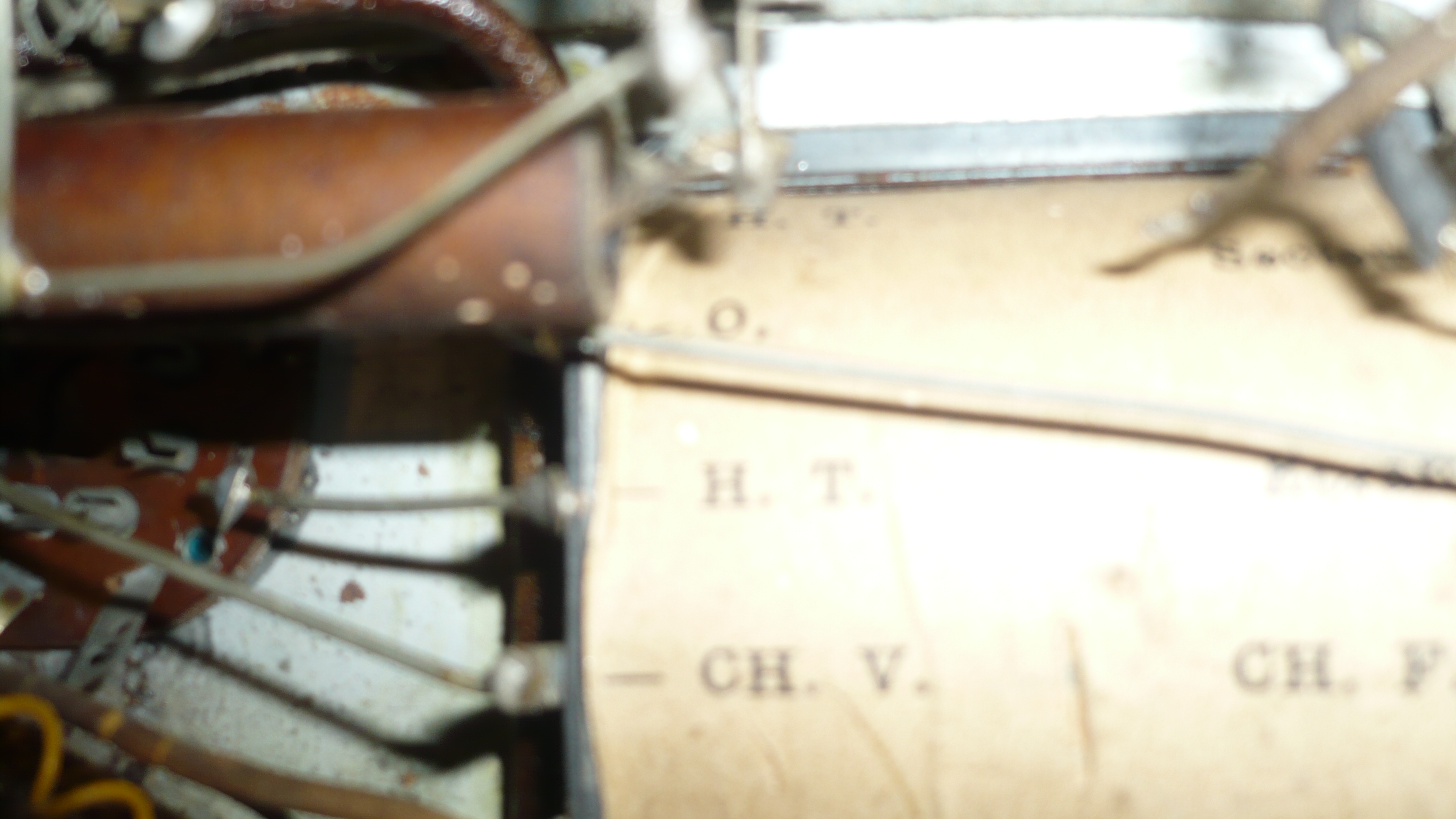

il faudrait regardez si le point millieu de la HT qui part du transfo est relié directement a la masse ou a travers une resistance,il y a une façon de le mesurer avec un ohmetre on met la touche noire sur la cosse du transfo qui donnd le point millieu de le HT et la pointe rouge directement sur le chassis,si l'aiguille devie franchement vers l'infini le point millieu est directement a la masse,si il y a une legere resistance i 100ou 200 ohms le point millieu passe a travres une resistance,donc de ce fait polarisation par le moin,il faut aussi regarde sous le condos entre lui et le chassis si il y a une rondelle en carton ou autre matiere isolante
Sujet : fin! Nouveau | De casevech Le 15-11-2015 à 06:17 sta |
on voit sur le transfo une cosse marqué HT il faut trouver l'autre,qui je pense doit etre sous le condos et entre les deux il doit y en avoir une autre qui lui et le point millieu il faudrait sur quoi elle est branché
Sujet : fin! Nouveau | De la mouche Le 20-11-2015 à 20:53 sta |
bonsoir,
Voiçi quelques photos.
Le tout part en 4 posts
Sujet : fin! Nouveau | De la mouche Le 20-11-2015 à 20:55 sta |
2
Sujet : fin! Nouveau | De la mouche Le 20-11-2015 à 20:58 sta |

Quant à savoir s'il y a une deuxième cosse HT, elle est de l'autre côté du 2ème point 0
Sujet : fin! Nouveau | De omale 13 Le 20-11-2015 à 22:11 sta |
re
je viens de voir le câblage de la valve il ne correspond pas
a une 5Y4,, broche 7 et8 pour chauffage
le câblage correspond a une 5Y3G qui utilise les broches 2 et 8
ont vois bien sur la photo du 20.11.15 a 20h53 que la broche
n°7 n'es pas utilisé
pour le petit condo vois pas encore bien
le moins (point milieu HT) du transfo es bien a la masse
donc polar automatique
la lampe que ont vois sur la photo du 31.10.15 a 07h15 ne correspond
pas a ce châssis
confirmer que la broche n°7 n'es pas utilisé support valve
http://www.mif.pg.gda.pl/…
Sujet : fin! Nouveau | De la mouche Le 21-11-2015 à 15:08 sta |
je passe d'une question à une autre, d'un poste à l'autre.
Il a la forme d'un condo, 4cm de long et 1cm de diamêtre.
Il a 3 pattes dont 2 côté négatif.
Il vient d'un poste Nordmende Tanhauser 57 3d
qu'est-il
Quel composant peut remplacer cette pièce?
Voici ce qui est écrit autour :
MF 5099
ERO
0,1µf
+10 Mohms
250 V

Sujet : fin! Nouveau | De omale 13 Le 21-11-2015 à 15:40 sta |
Re
SVP la mouche pourquoi changer vous le titre a chaque fois
21.11.15 a 15h08 >>Quel composant peut remplacer cette pièce?<<
une résistance en//a un condo apriori 0.1µf 10M
voir le lien il y a le tableau
http://www.doctsf.com/doc…

Sujet : fin! Nouveau | De la mouche Le 27-11-2015 à 19:21 sta |
bonsoir Omale13,
voilà quelques vues
Une connexion sur 1 des 4 câbles du gros condo s'est dessoudée.
Vous est il possible de me dire, avec des mots simples, où la connexion doit se faire?
J'envoie en 2 posts
Sujet : fin! Nouveau | De la mouche Le 27-11-2015 à 19:24 sta |
Sujet : fin! Nouveau | De omale 13 Le 27-11-2015 à 21:55 sta |
le transfo d'alim coté chauffage valve es a point milieu
un des deux fils du condo se branche a cet endroit ou
a un autres endroit déporté suivre le fil qui sort du point milieu
et l'autre sur le fil jaune de la bobine que constitue le filtre
dans tout les cas il son connecter a la bobine
un a l'entre de la bobine et l'autre a la sortie (de cette bobine au fil jaune )
Sujet : fin! Nouveau | De omale 13 Le 27-11-2015 à 22:05 sta |
re
voir le lien ont vois bien ou ce branché ce fil
sur la prise 4 broche pour le HP qui se trouve a l'arrière
http://www.tsf-radio.org/…
Sujet : fin! Nouveau | De la mouche Le 28-11-2015 à 07:27 sta |
Jai vu
Poser le fil sans tirer dessus, il tombe à même sur sa connexion
Sujet : fin! Nouveau | De la mouche Le 28-11-2015 à 19:02 sta |
Bonsoir omale 13
Ce récepteur a une connexion déssoudée pour l'alimentation secteur.
Je n'ai encore rien soudé
j'ai posé un câble sur le tranfo côté secteur, est-ce correcte
le post part en 2 parties
Sujet : fin! Nouveau | De la mouche Le 28-11-2015 à 19:06 sta |
Voici la 2ème partie
Sujet : fin! Nouveau | De dede2000 Le 28-11-2015 à 19:19 sta |
J’espère que vous n'avez pas l'intention de brancher le bidule dans cet état votre condensateur a fuit, et les fils de connexion sont pourris!
Il faut touts les remplacer ce voit que même les autre capas sont d’origine!
Et changer moi aussi ce câble secteur il est pourri lui aussi si vous ne voulez pas vous électrocuté!
Sujet : fin! Nouveau | De omale 13 Le 28-11-2015 à 19:41 sta |
re
sérieusement j'espère que vous allez changer tout
ceux qui es pourris comme le dit Dédé ,
pour répondre a la question je ne vois pas bien
les deux condo secteur ''tout pourris '' me cache la vue
faut les remplacer part des classe X ou Y ,ou tout simplement les supprimer
mais je vous signale qui n'y a pas que cela a changer
(retirer ses deux condo et faite une autres photo ) pour mieux voir
dans cet état vous prenais des risque pour vous même et pour certain composant du poste

A propos d'APN, serait il possible de refaire la photo du post du 28 11 à 19h02, elle n'est pas nette. Merci.
Lorsque ce poste fonctionnera, envisagez-vous de décaper le châssis et de remplacer les fils, ou alors le laisserez-vous '' dans son jus? '' ?
