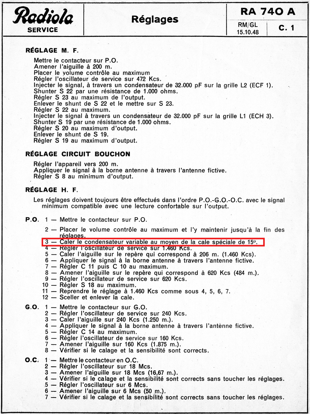

Sur la notice Radiola (identique à celle du Philips BF 472 A), pour le réglage HF, il est question d'une cale spéciale 15°pour le CV.
Quelqu'un connaitrait il cette cale qui ne doit pas être difficile de reproduire à condition
d'avoir les dimensions, bien sûr.
De plus, il est stipulait dans cette notice:
''Caler le CV avec la cale spéciale 15°''
''Placer l'aiguille sur 1460 Kcs (206 m)''
Je suppose donc qu'il faut désolidariser le CV du système d'entrainement de l'aiguille.

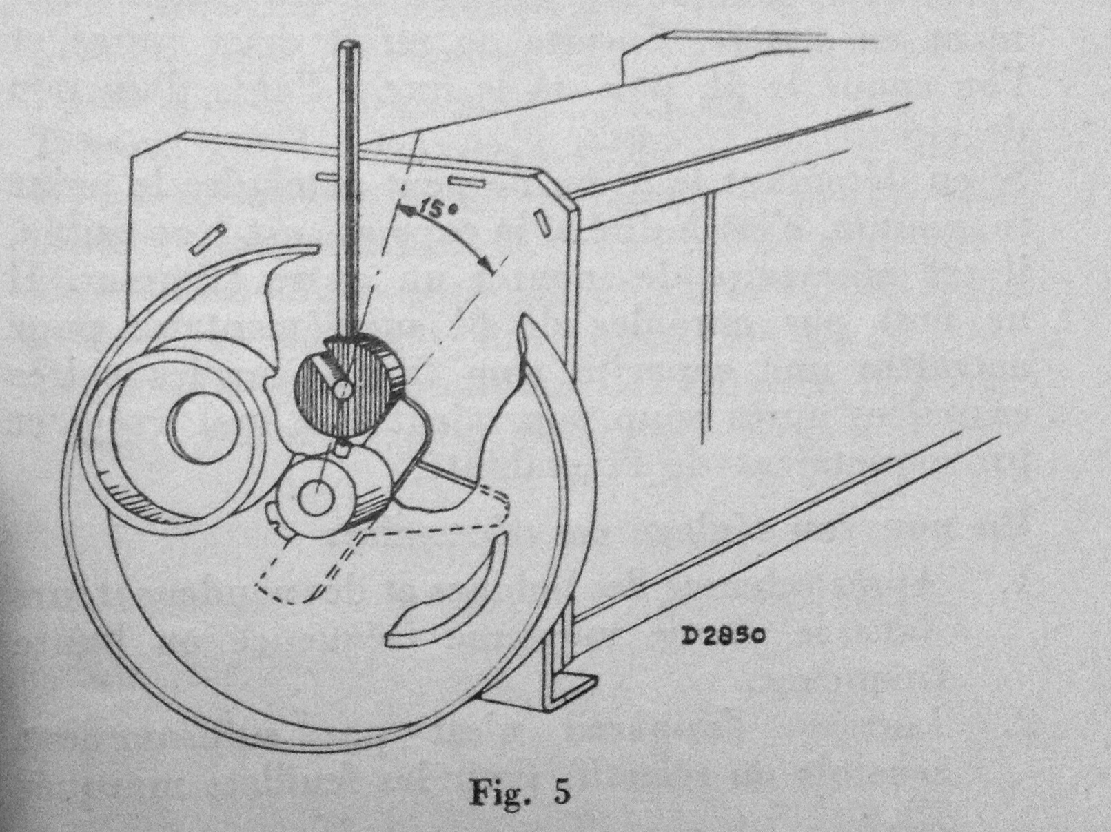

Voici l'explication par le dessin, telle qu'elle apparaît dans les premières documemtations techniques Philips appliquant le procédé de la cale à 15°, ici dans la doc du 461A.
Vous pouvez aussi utiliser un rapporteur d'angle pour faire la même chose ou re-fabriquer cette cale à l'identique.

Autre dessin du gabarit 15° en place, ici pour le Philips 470A.
| Sujet : Radiola RA 470 Nouveau | De Icare59 Le 17-10-2015 à 23:16 sta |
Merci HLJ. je vais me faire une cale suivant ces dessins. Et vous tiendrai au courant
