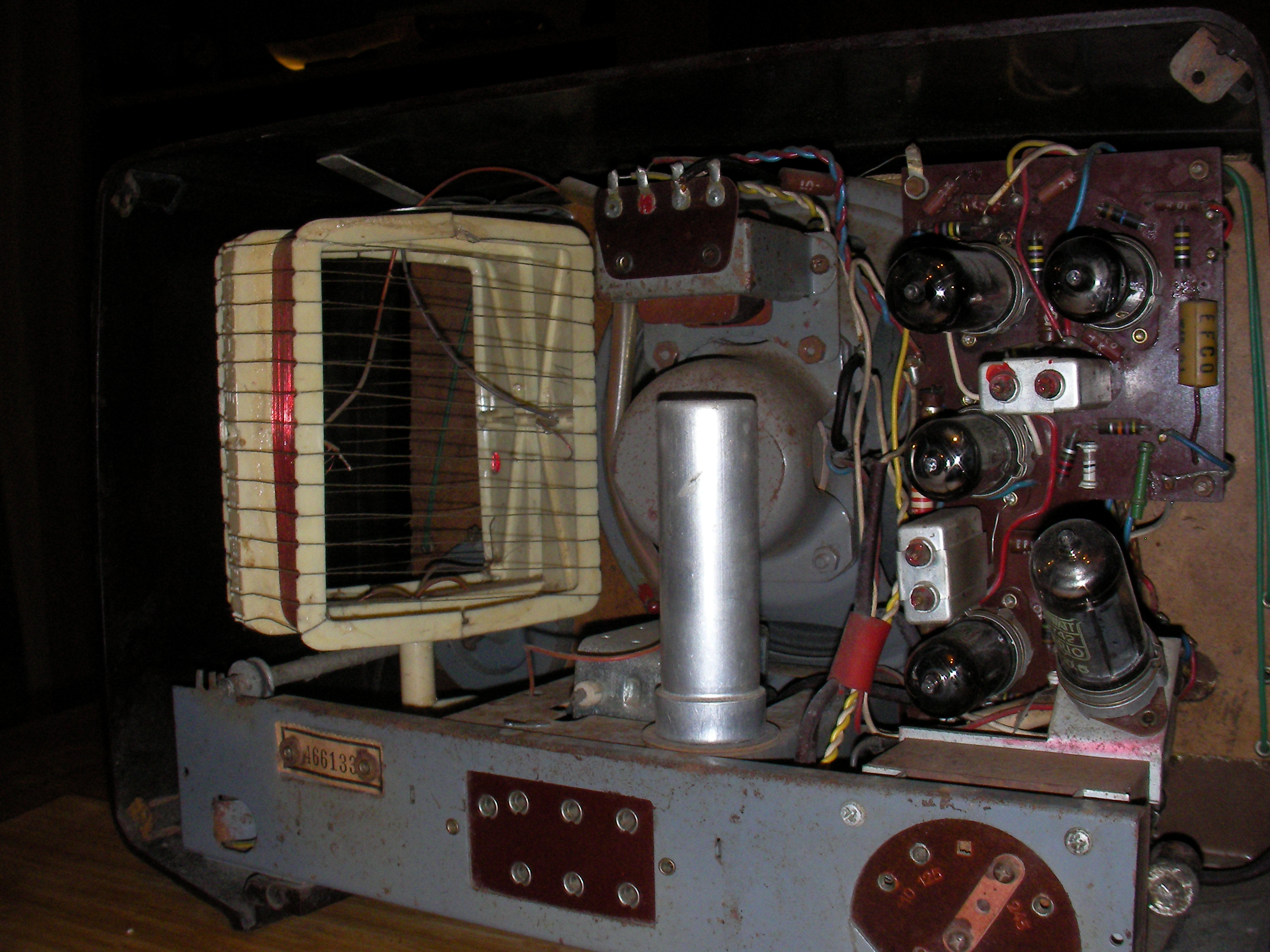

@ vptt : j'enverrais des photos des postes et l'intérieur de l'ondia ...
| Sujet : Juste un bonjour Nouveau | De vptt Le 27-10-2015 à 16:42 sta |
Oui, merci Sébastien, comme cela, on verra si c'est aussi une conception sur plaque en bakélite. Les soudures étaient correctes, avec étamage des pistes de cuivre. Mais, il avait un aspect rébarbatif (et c'est peut-être les conditions de stockage du poste), car gras et poisseux, et des supports de lampes ont chauffé sévèrement la bakélite. Enfin, son tissu avait été remplacé par une sorte de crépon rouge. Donc il avait été démonté.

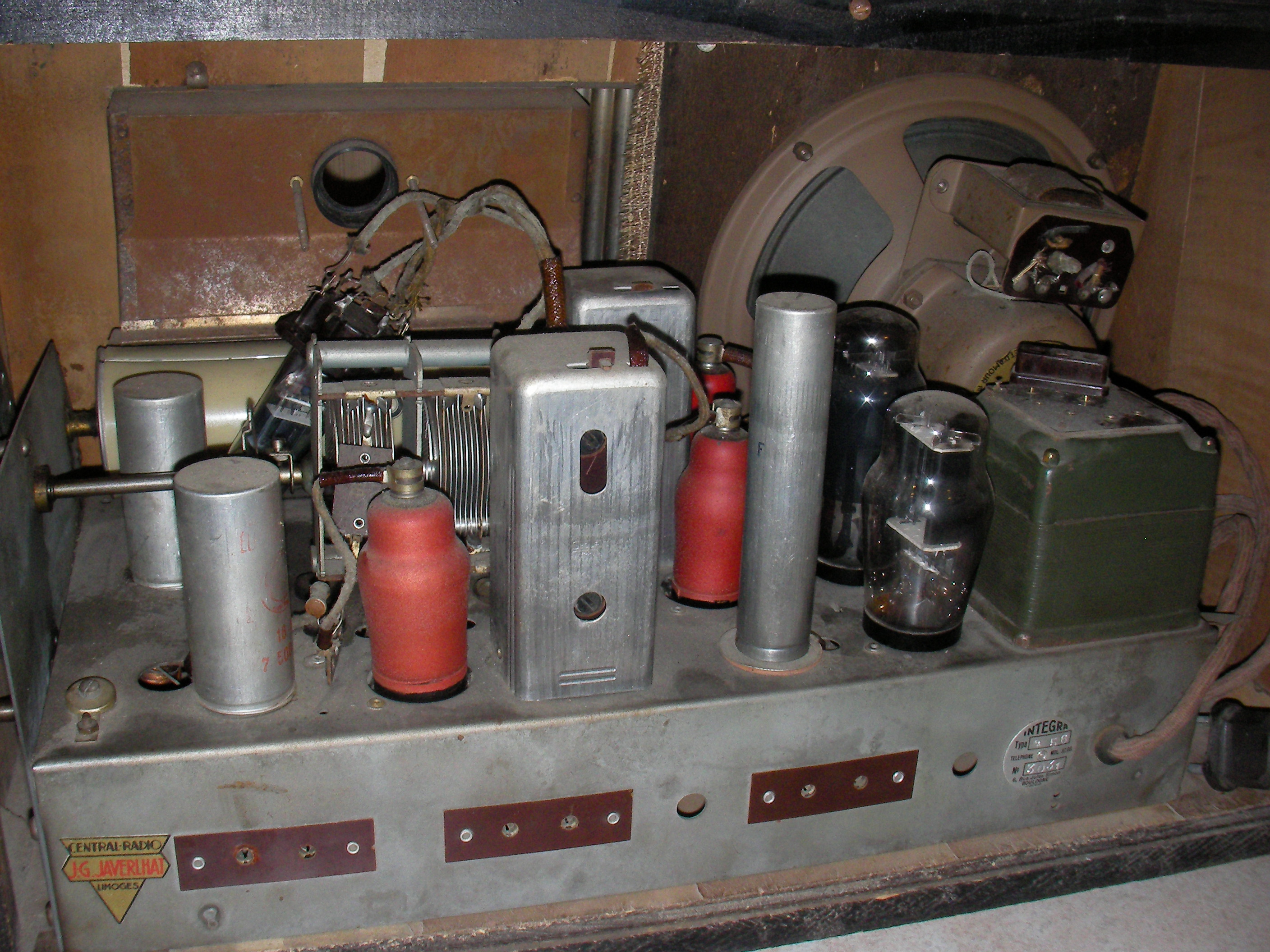

L'Integra le plus propre est complet.

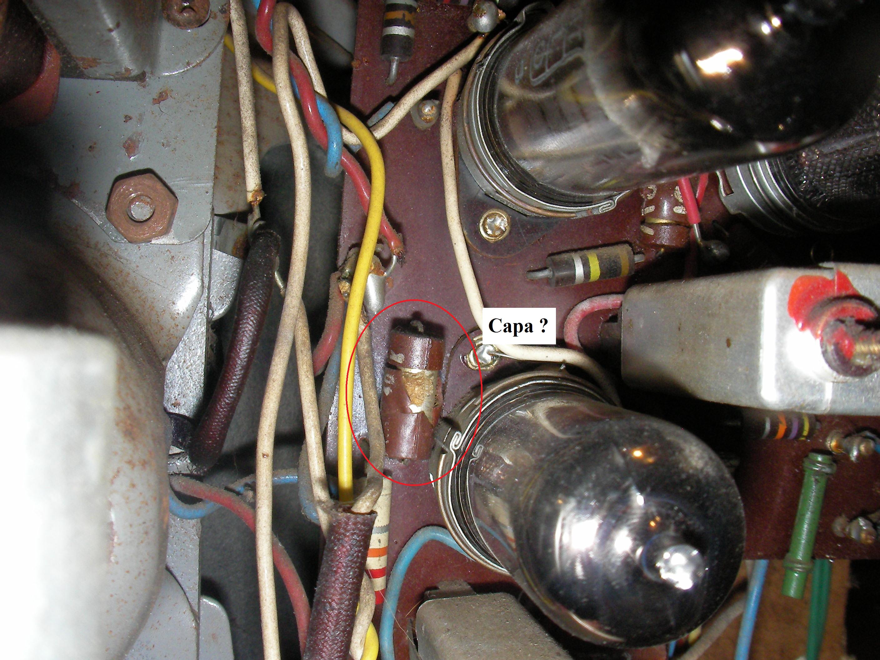

Peut on me confirmer si ce que j'ai entouré en rouge c'est bien des capa ? et comment on les lis ?
| Sujet : Juste un bonjour Nouveau | De omale 13 Le 27-10-2015 à 18:46 sta |
re
oui 11 nf l'autre vois pas bien ont dirais un 3 donc 3nf
| Sujet : Juste un bonjour Nouveau | De omale 13 Le 27-10-2015 à 18:52 sta |
| Sujet : Juste un bonjour Nouveau | De bthiry Le 27-10-2015 à 18:57 sta |
k =kilo pF = 1000 pF = 1nF

Merci omale 13 c'était pour etre sur ...
| Sujet : Juste un bonjour Nouveau | De omale 13 Le 27-10-2015 à 19:26 sta |
Re
regarde l'explication de bthiry a 18h57

Ce poste a existé sous plusieurs marques '' Grandin Perfecta Ondia'' Vous pouvez changer la totalité des petits condos de couleur marron car de piètre qualité .Et la trés mauvaise implantation du châssis faits fondre l'enrobage externe. J'ai eue le cas sur les deux en ma possession et j'ai remplaçè l'ensemble des condos Et contrôlé aussi les transfos FI car la température étant très élevée à cause de de cette mauvaise implantation .Et biens sur les résistances à contrôler aussi

| Sujet : Juste un bonjour Nouveau | De vptt Le 28-10-2015 à 09:16 sta |
Bonjour Sébastien,
je comprends mieux mes difficultés à restaurer ce poste clône de l'Ondia depuis les commentaires laissé par Jean !
Effectivement, les photos des composants de l'Ondia montrent cette plaquette en bakélite, les traces de surchauffe au culot des lampes, et les déformations des capas à proximité.
Aussi, suivre le schéma et remplacer toutes ces capas avant de mettre sous tension (tous les chimiques étaient secs au mien ).

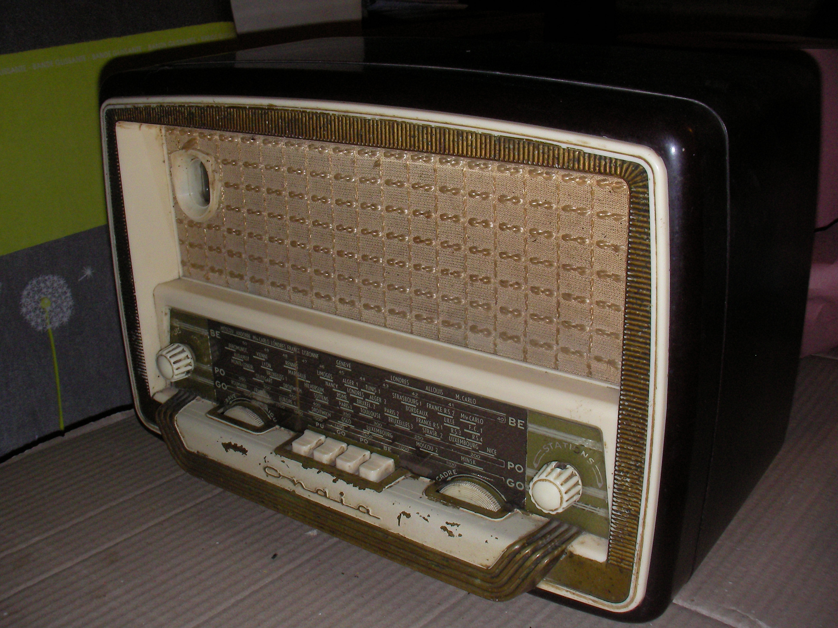

Par contre surprise car j'ai ôté le châssis du poste et en regardant les lampes ce ne sont pas les même !!!
UCH42 UF41 UAF42 UL41 UY42 et un œil magique ...
| Sujet : Juste un bonjour Nouveau | De vptt Le 28-10-2015 à 15:14 sta |
Des Rimlock, ben c'était pas prévu, mais effectivement très visible sur la photo !
Bon, au temps pour moi, ce ne sera pas tout à fait le même schéma, mais même technologie de montage.
Ouille, espérant que l'un des filaments n'est pas grillé. Faudra mettre sur 245v le transfo.
