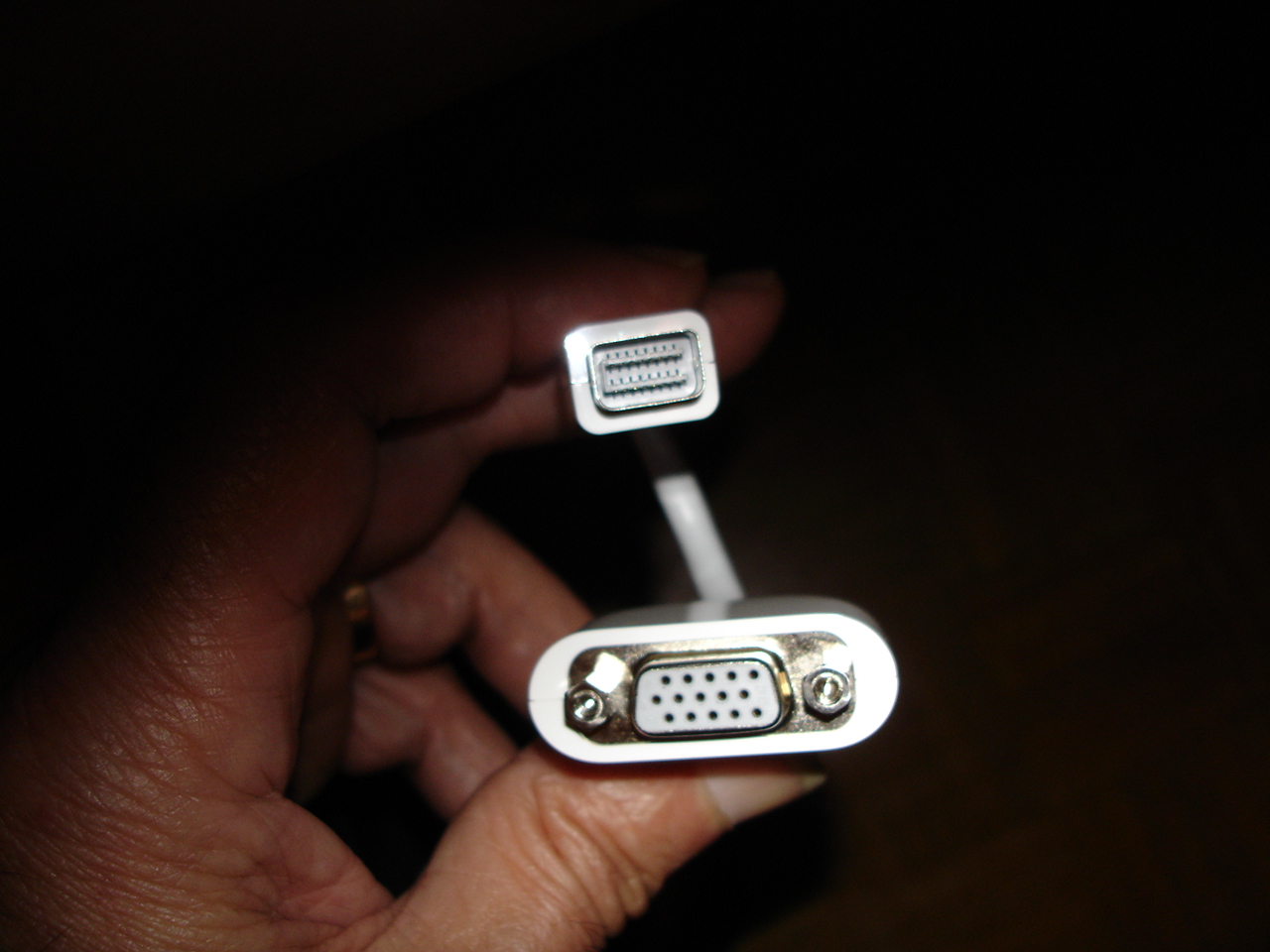

Si je ne me trompe pas, un MAC n'a pas de sortie VGA, il y a un adaptateur qui transforme la sortie vidéo en VGA.
Jean Michel
| Sujet : Niveaux de sortie sur prise VGA Nouveau | De Bombarde Le 30-10-2015 à 18:55 sta |
Hello !
Merci Michel , je viens de trouver la notice. Mais dans l'association il y a toujours des touche à tout qui savent mieux que tout le monde, et je pense qu'il y a eu des réglages enregistrés n'importe comment. Quand à mon MAC, il y a une sortie VGA à condition d'avoir le bon adaptateur MAC fait toujours des choses à part
Voir pièce jointe
