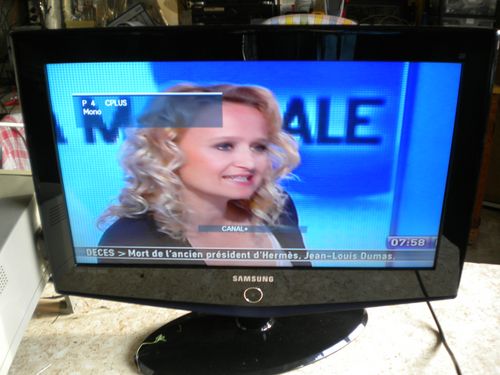

I have a samsung tv like this Photo
the problem is.
http://www.tsf-radio.org/…
It takes time in flashing

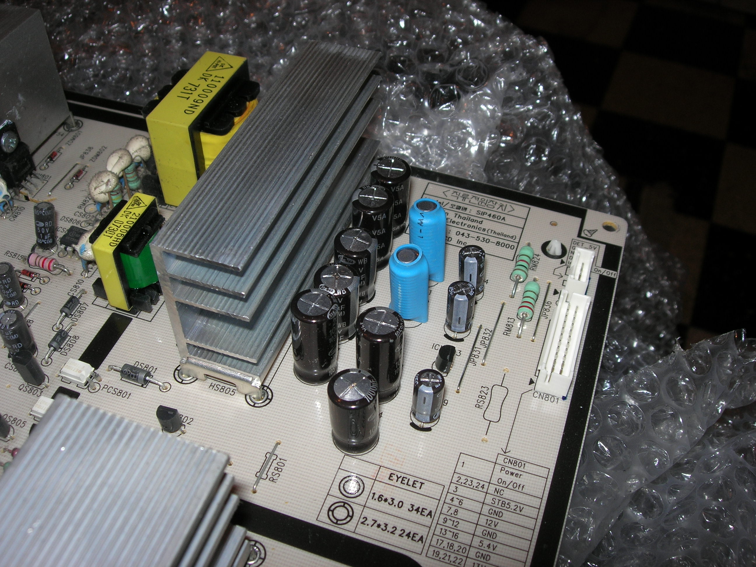

Sujet : Problem Nouveau | De grognon27 Le 05-11-2015 à 13:00 sta |
Hi
Here is a picture of the inner part of a Samsung TV set. Unfortunately it is not the good reference, but it can serve as an example. You wille see in the foreground the concerned capacitors. The bad ones have a hump on the top of the housing. It is easy to exchange.
Try hard.

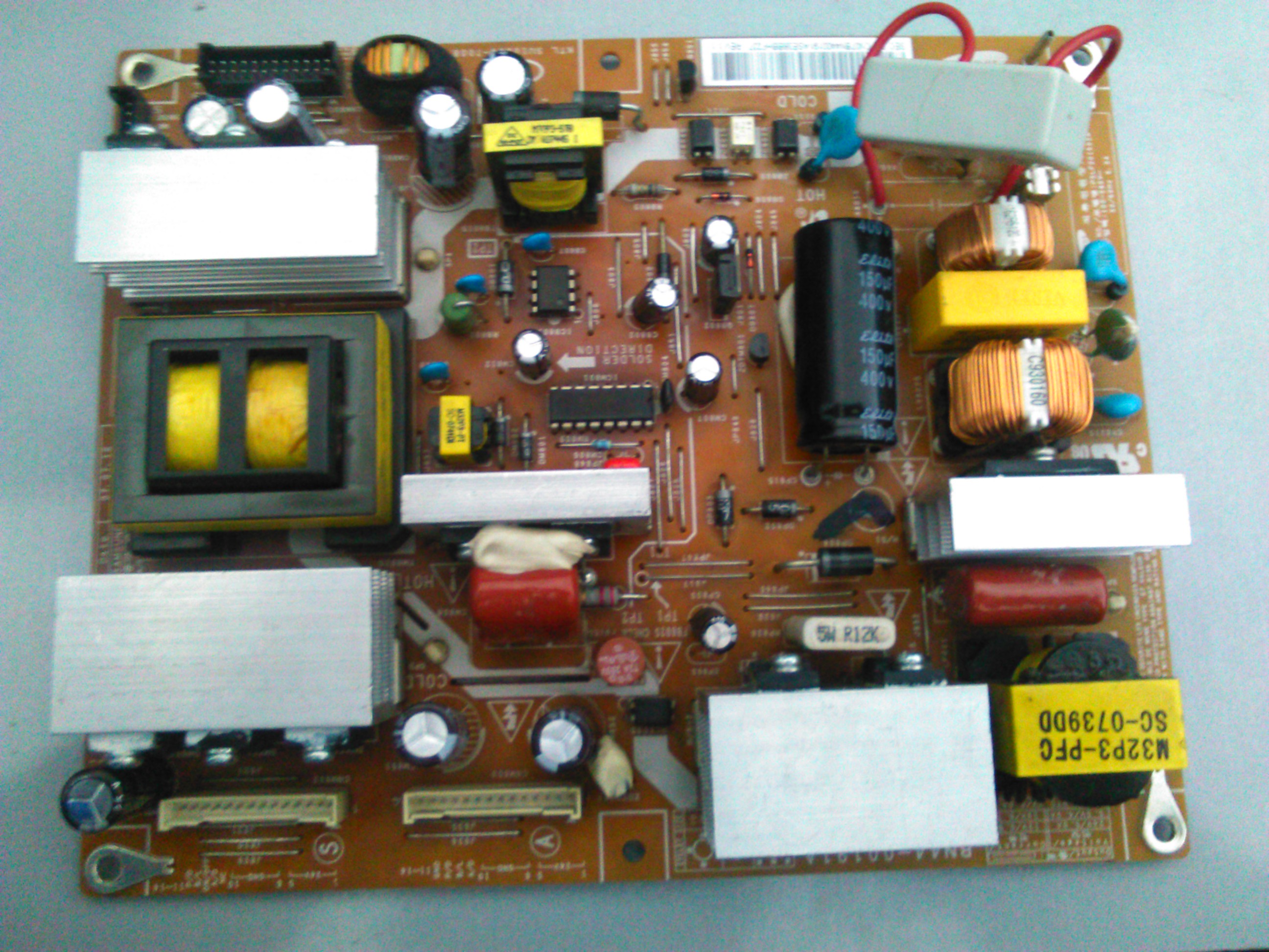

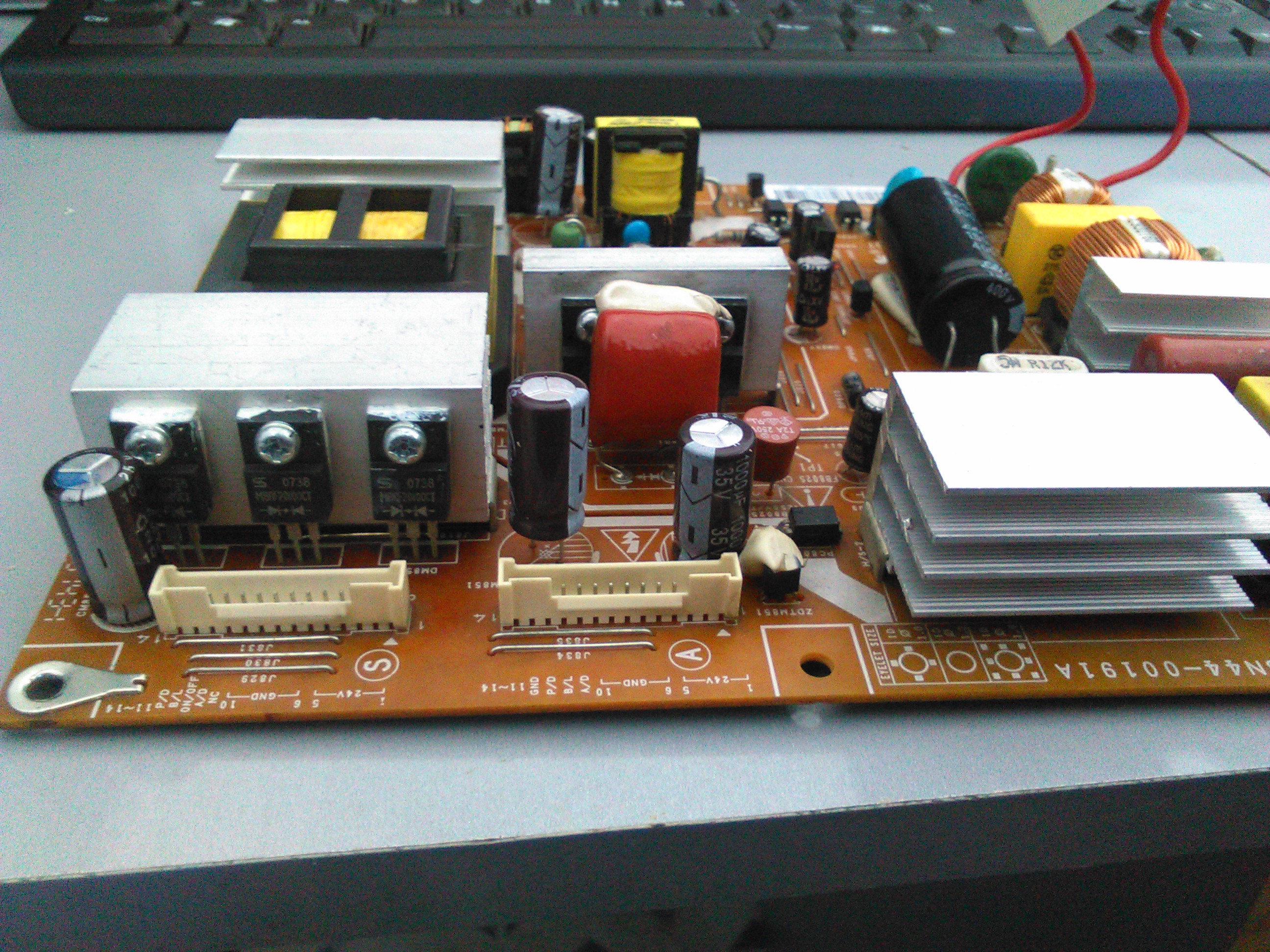

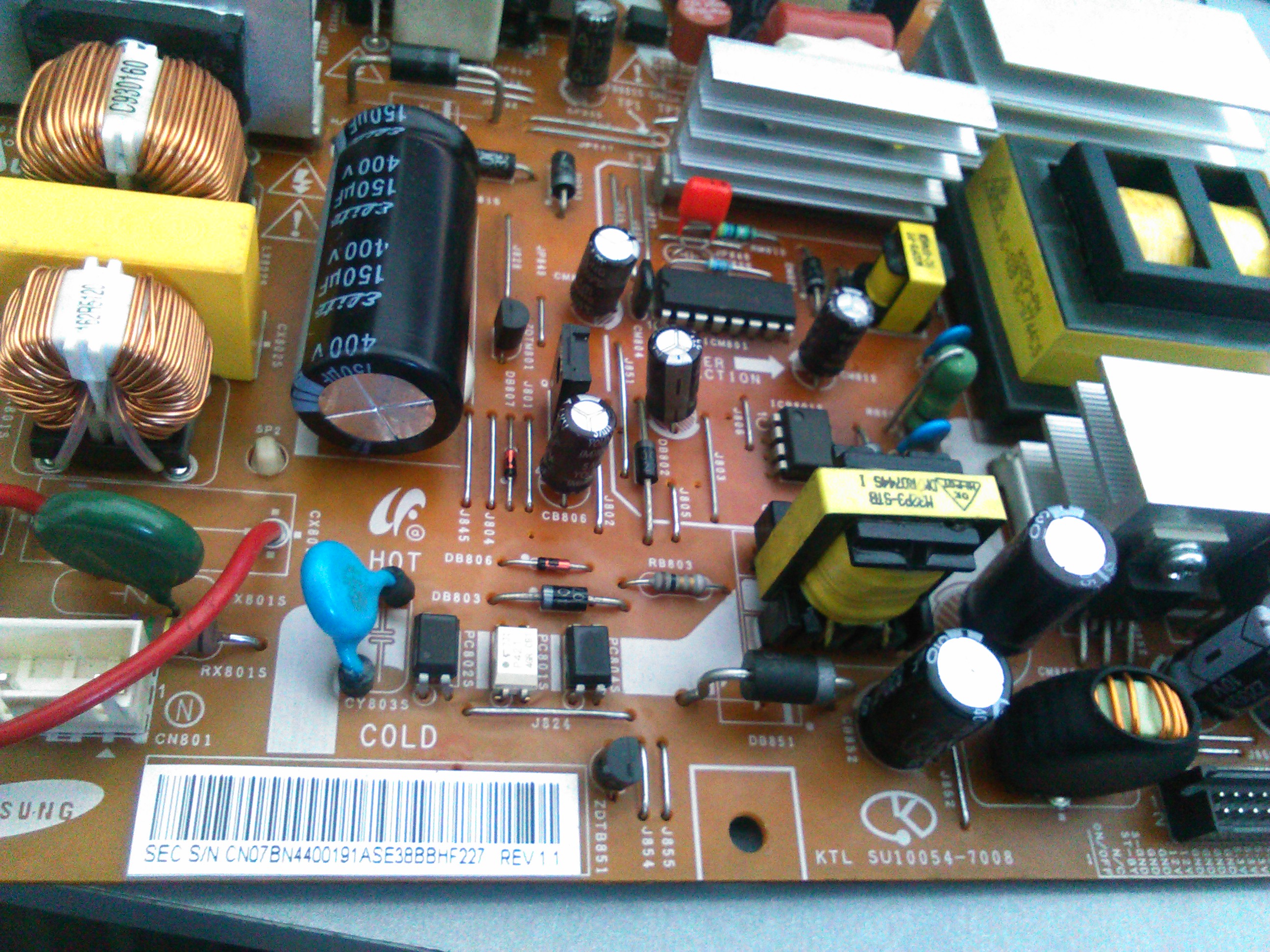

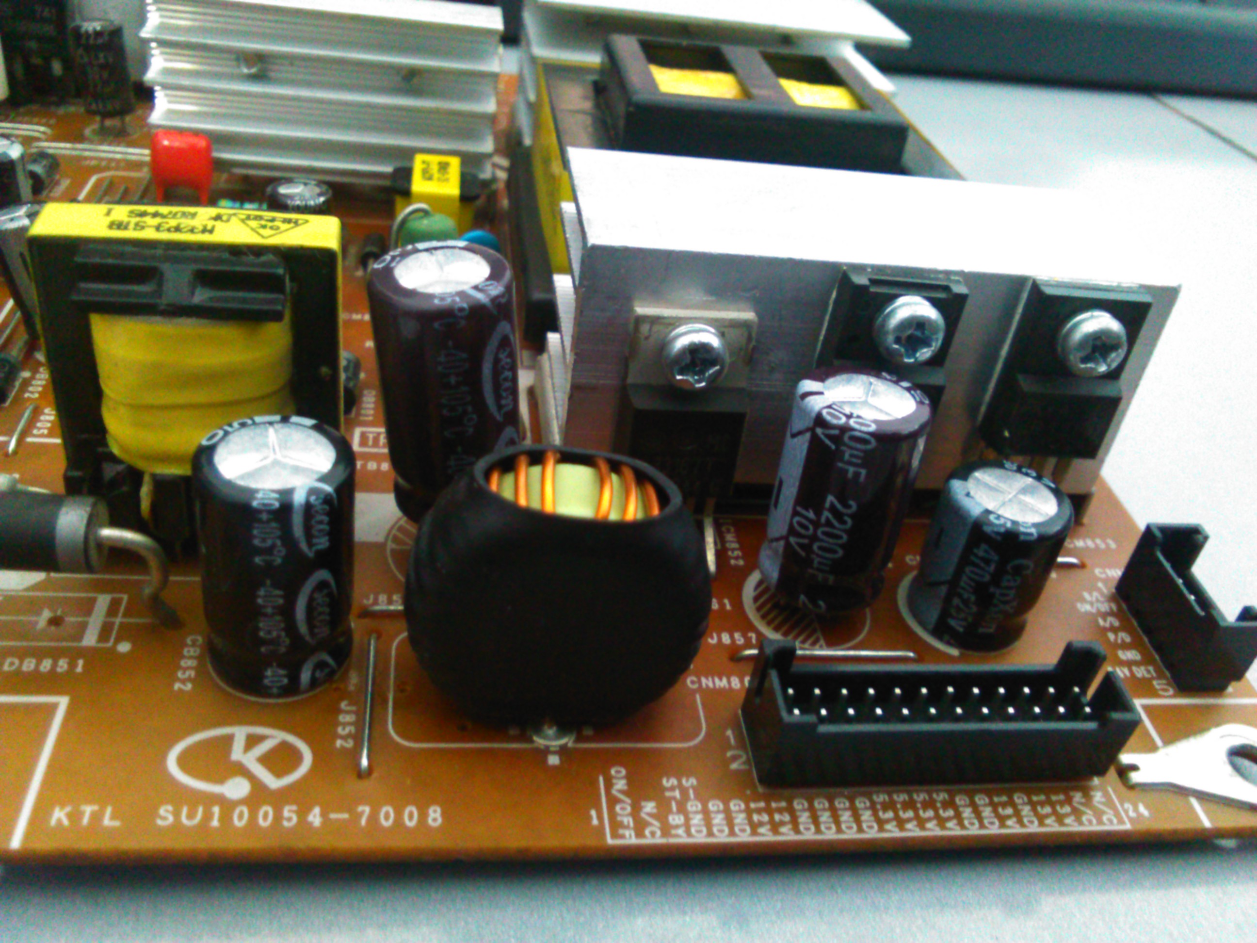

Sujet : Problem Nouveau | De Denet Le 05-11-2015 à 15:18 sta |
ce sont des photos
je changeais condenseurs
où est le problème
these are photos
I changed condensers
where is the problem
Sujet : Problem Nouveau | De Denet Le 05-11-2015 à 15:27 sta |
Sujet : Problem Nouveau | De Denet Le 05-11-2015 à 15:30 sta |
Sujet : Problem Nouveau | De Denet Le 05-11-2015 à 15:33 sta |

Sujet : Problem Nouveau | De Denet Le 05-11-2015 à 16:36 sta |
Sujet : Problem Nouveau | De grognon27 Le 05-11-2015 à 16:54 sta |
Hi
On the printed circuit board (PCB) you can see two with a thick white painted line, separated areas. The first one is called HOT, the other one, COLD. Forget in a first step the HOT area. Then change the seven (? as I can observe on the last photograph) capacitors in the COLD area and after check the modified TV set.
Bon ben, du côté basse tension (zone COLD) changez les sept condensateurs, si je compte bien... ça devrait régler le problème.

Sujet : Problem Nouveau | De Paul Le 05-11-2015 à 17:57 sta |
Je pense que le remplacement des condensateurs (résultat sur les photos) a résolu le souci.

Sujet : Problem Nouveau | De Hyperman75 Le 06-11-2015 à 06:16 sta |
Sur la photo publiéele 05-11 par grognon27 on voit bien que 3 condos chimiques ont ''gonflé'' (observer la face supérieure).
C'est du à un vieillissement ''accéléré'' par le sous dimensionnement, en terme de tenue au ripple de courant élevé traversant ces condos, et de la gamme de température utilisée faible (85°).
C' est une panne courante des écrans Samsung pour PC (voir les nombreux posts sur le net). Peut être la même pour les écrans TV.
Je l'ai eu sur mon écran PC il y a 4 ans après 2 années de service seulement! J'étais fumasse... Heureusement j'ai trouvé une solution sur le net. Remplacement par condos 105°, High Ripple, Long Life (Panasonic, Epcos,...). Depuis plus aucun problème avec mon écran.

Sujet : Problem Nouveau | De Denet Le 06-11-2015 à 22:37 sta |
Sujet : Problem Nouveau | De Hyperman75 Le 07-11-2015 à 07:53 sta |
Hi Denet
On your photos, all aluminium capacitors seems OK : I can't see any tracks of premature aging.
Your troubles are likely to be from an other cause.
Jacques
