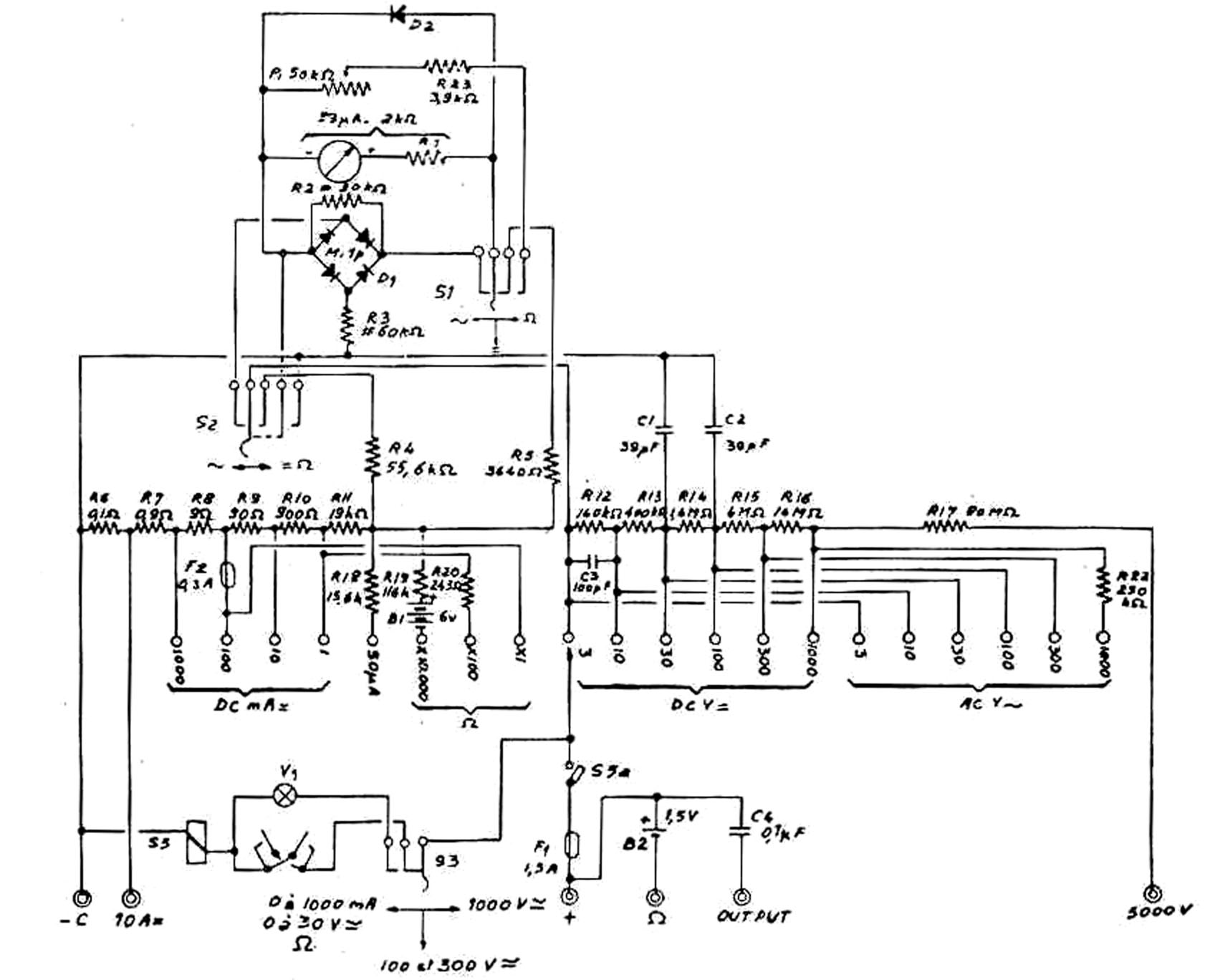

| Sujet : Métrix modèle 430 de 1954 Nouveau | De Jacques (webmestre) Le 04-11-2015 à 19:13 sta |
Avec le schéma, cela devrait aider, il y a une pile spécifique pour cette fonction.

| Sujet : Métrix modèle 430 de 1954 Nouveau | De michel 87 Le 04-11-2015 à 19:30 sta |
Il y a deux fusibles sur l'appareil.
Un à l'intérieur, 0,3 A, F2 sur le schéma.
L'autre, 1,5 A, F1 sur le schéma, accessible en dévissant la douille +, comme indiqué sur la notice.

| Sujet : Métrix modèle 430 de 1954 Nouveau | De F6FLC Le 05-11-2015 à 01:55 sta |
sur le 430, (l'ancien noir en ébonite-bakélite) une pile de 1,5 sert à l'ohmètre
sur l'échelle X 10000, on ajoute 6 V avec les quatre autres piles

| Sujet : Métrix modèle 430 de 1954 Nouveau | De Pierre Cornic Le 25-06-2018 à 14:20 sta |
Le schéma publié sur le post de F6FLC qui précéde le votre donne deux fusibles: F1 1,8A et F2 0,3A. (le galva est protégé par un disjoncteur.
