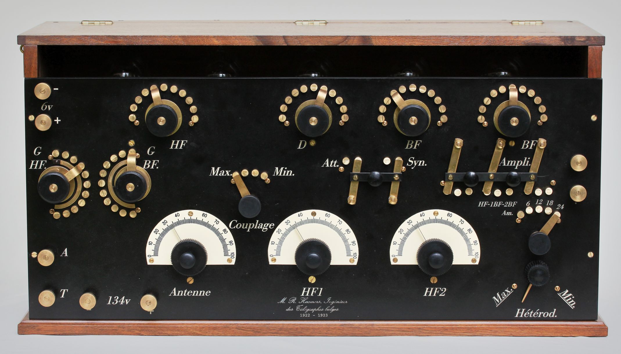

Je n’intervient que très peu sur les forums radio car je ne suis pas électronicien mais informaticien…(personne n’est parfait ..!).
Passionné par la radio ancienne et à la retraite depuis l’an 2000, j’ai réalisé de nombreux fac-similés de postes célèbres (pianos, hurm….). La possibilité d’utilisation frauduleuse de ces appareils m’a fait abandonner cette activité.
Il y a quelques mois j’ai acheté sur internet un document qui pourrait être une « thèse de fin d’étude ?». Il s’agit de la conception d’un récepteur de télégraphie sur ondes très longues.
J’ai réalisé cet appareil en restant au plus près de l’étude d’origine, je joins quelques photos (le document de 30 pages n’est pas joint en totalité car il contient tous les calculs permettant d’obtenir la valeur des composants). Il fonctionne parfaitement. Sa fabrication s’est étalée sur 5 mois.
Une fois réalisé je me suis demandé s’il était possible de retrouver des descendants de cet ingénieur (on peut imaginer qu’il était né vers 1900), et comme sur ce forum participent de nombreux experts belges j’ai pensé que mes chances d’obtenir des informations étaient grandes.
Merci par avance pour votre aide.
Alain.

| Sujet : Etude Haemers Nouveau | De michel 87 Le 20-11-2015 à 11:52 sta |
Très belle réalisation, en particulier dans le choix des caractères utilisés dans ces années.
Sait-on si le projet avait fait l'objet d'une réalisation à l'époque?
| Sujet : Etude Haemers Nouveau | De Alain Bastier Le 20-11-2015 à 12:07 sta |

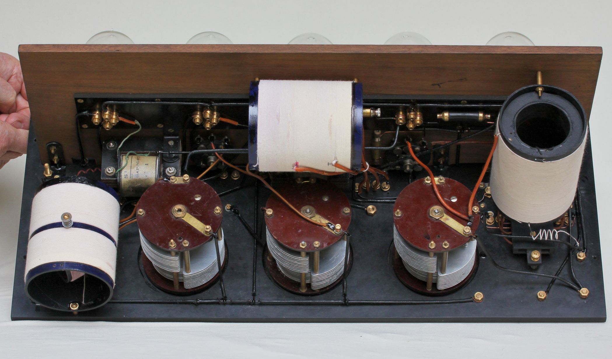

Je n'ai aucun moyen de savoir si cet appareil a été réalisé, en tout cas pas sans modification, j'ai du rectifier le schéma pour quelques erreurs et la fabrication des bobines cylindriques en 2 couches superposées donnait un coefficient de qualité déplorable, pour ne pas modifier le design intérieur elles ont été refaites avec une partie cylindrique et a l'extrémité un complément massé, dans ces conditions sans être exceptionnel le résultat est quand même très bon (comparaison faite avec des nids d'abeilles).
Alain.

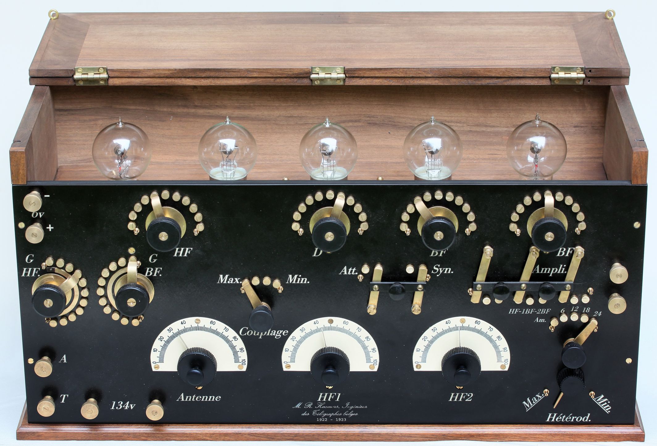

belle réalisation , comment avez vous fait pour les triodes ( si ce n'est pas indiscret )?
JLG
| Sujet : Etude Haemers Nouveau | De Alain Bastier Le 16-12-2015 à 20:19 sta |
Rien d'indiscret dans votre question.
Les triodes ont été réalisées à partir de bulbes (copies de TM) fabriqués dans les pays de l'est il y a environ 10 ans. Je ne suis plus sûr des marques (Weck ? et aussi Walls ?)
Je les ai collés sur des supports R5. Elles sont de très bonne qualité.
Cordialement,
Alain.
| Sujet : Etude Haemers Nouveau | De Marcel Bourguinet Le 16-12-2015 à 20:44 sta |
| Sujet : Etude Haemers Nouveau | De Alain Bastier Le 16-12-2015 à 21:04 sta |
Effectivement sur le poste il y a 3 VALZ et 2 VECK.
Une photo d'un bulbe VALZ monté en audion pour mon panel RJ9.
Cordialement,
Alain.
