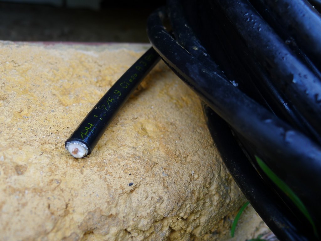

| Sujet : Coaxial dans les combles Nouveau | De mégacycle Le 22-11-2015 à 16:22 sta |
Presque aussi bon que le RG 213 et 4 fois meilleur que le RG58.
http://www.omerin-polycab…
Page 151 pour le 11 PATC et 179 pour le RG58

| Sujet : Coaxial dans les combles Nouveau | De Tèsésèfe.56 Le 22-11-2015 à 19:01 sta |
Salut à tous !
mégacycle : le PATC est un câble (noir) pour l'extérieur ! la différence avec le VATC (blanc) c'est justement en cas d'incendie ... Le noir dégage des fumées toxiques
Dernièrement avec un collègue nous avons tester un câble 75 ohms (blanc) pour deux bande RA, le MFJ 269 indiquait un ROS de 1 et 1,2 pour une antenne en V inversé (canne à pêche) !

| Sujet : Coaxial dans les combles Nouveau | De Tèsésèfe.56 Le 04-12-2015 à 18:57 sta |
Bonjour ''mégacycle''
J'ai regardé sur gogole parce que du 11vatc cela m'intriguais ...
Finalement ce câble est noir et peut être posé en intérieur et en extérieur ! ! !
Les câbles les plus courants dans cette gamme étant les VATC/PATC 17/19/21 ...
L'idéal, pour vraiment être sûr, est de consulter la fiche technique. Voir ici :
http://www.elbac.fr/datas…
La perte linéique est très faible à 5 MHz ! ! !
Il est donner comme étant un câble de distribution ...
Donc, surveiller à minima/prendre des précautions quand même en émission !
Mais, coté tests essais, ça peut être intéressant.
Je vois qu'il y a aussi du 15/17/ en VRTC et pas VATC/PATC, apparemment ce n'est pas la même gamme.
Je serais intéressé par les résultats !
Bon courage.
Pascal.

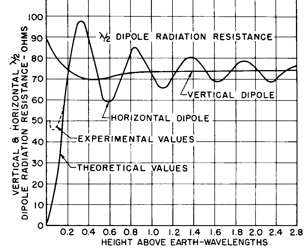

4. avec cette hauteur par rapport au sol il faut s'attendre quand même à une impédance d'antenne assez basse et donc un ROS de l'ordre de 2 à 3 vu les 75 caractéristiques (et donc une perte supplémentaire qui s'ajoute aux 0,9 dB/100m - les courbes dans un ARRL handbook par exemple). Tant qu'à faire calculer aussi la tension maximale le long du câble à cause du ROS.

L'antenne fera une impédance dans la trentaine d'ohms ou moins vu sa hauteur par rapport au sol (et pas nécessairement résistive). Alors l'impédance en entrée de la ligne dépend de la longueur, de Zc 75 ohms et du coefficient de vélocité 0,88 ici. Cela peut être n'importe quoi, y compris avec une composante complexe. La probabilité de 50 ohms est assez faible mais c'est possible. Donc un coupleur sera sans doute requis (mais certains émetteurs en ont un en interne)
Et ne pas oublier le problème de la symétrisation sinon le diagramme de rayonnement sera à coup sûr tordu et il y aura présence de courants de gaine (et un certain nombre de conséquences désagréables). Sans oublier que le coax peut claquer en émission si la tension maximale est attente aux ventres de tension dus au ROS.

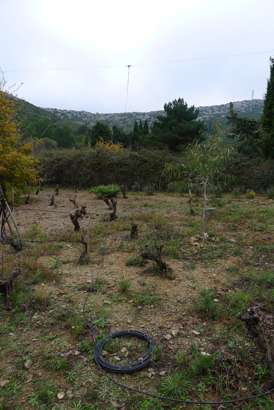

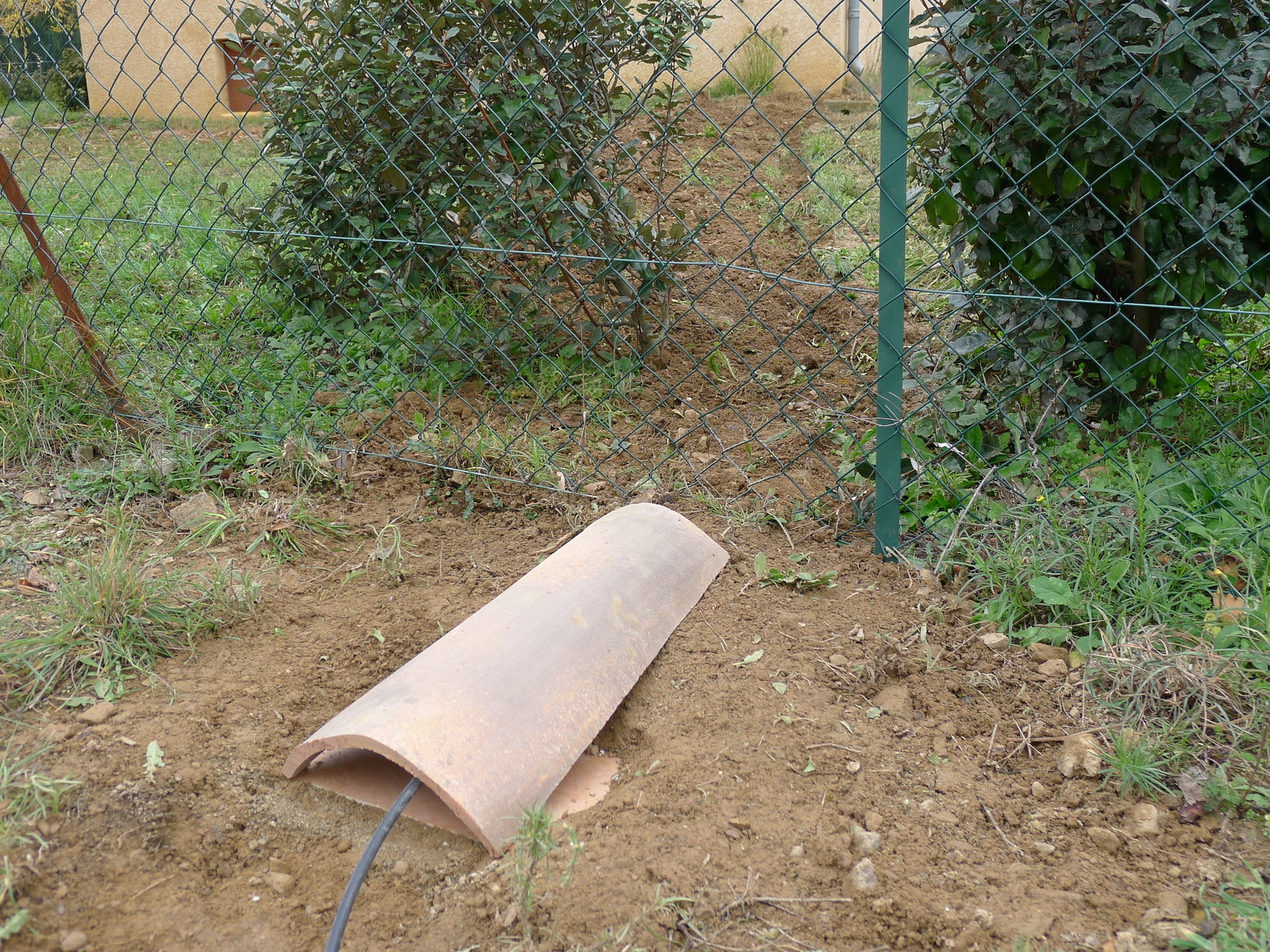

Voilà donc l'installation terminée. Passage de gaine et G5RV entre le pignon du QRA et un jeune eucalyptus. Soit dit en passant, c'est un eucalyptus qui à été recéper après avoir souffert de la tempête Klauss en 2009. Comme quoi, c'est une essence à croissance rapide ( Eucalyptus Gunni) mais cet aussi une vrai canne à pêche qui va secouer et casser le dipôle au prochain coup de Cers. J'ai prévu une manœuvre pour pouvoir l’abaisser en cas de grand vent. Finalement, je n'ai pas coupé le câble qui doit faire septante mètres environ et j'ai roulé l’excédant au sol avec des spires de jointives 40 cm de diamètre. La perte de signal ne devrait pas être trop importante malgré la longueur et les fameux courants de gaine devrait être limités par l'inductance produite. Le centre du dipôle se trouve à 4 mètres du sol et le brin en twin lead est évidemment à moitié sur le sol. J'ai opté pour le faire cheminer perpendiculairement au dipôle. Le rayonnement devrait privilégié l'axe Nord/Nord-Ouest--- Sud/Sud-Est. Cependant, une vielle clôture grillagée se trouvant au Sud entre quinze et vingt mètres, elle pourrait avoir un effet réflecteur et favoriser le Nord. Enfin, tout cela n'est que supputation et c'est vrai quelle n'est pas bien haute mais je n'ai pas d'autres points hauts. Si tout est prêt ce soir, je tente ma chance sur le 80 mètre dès que la bande s'ouvre voir même avant ( sait-on jamais si par effet de sol, un OM d'une ville proche...)
Cela va être s'il y a lieu, mon second QSO. Le premier ayant été fait avec F5JYX de Sommières avec pour toute antenne un bout de fil de 2.5 mm2 et 8 mètres de long dans le plafond du garage. Je vous joint quelques photos comme remerciement à vos précieux conseils.
A bientôt Jacques

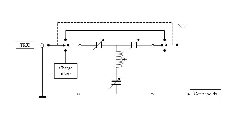

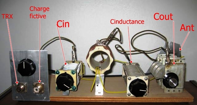

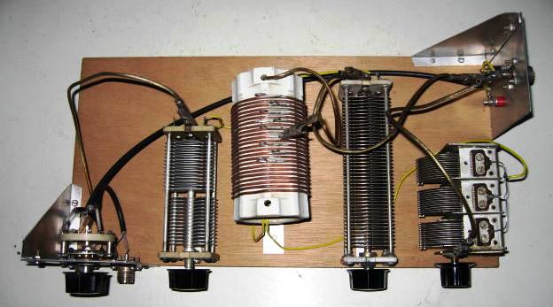

| Sujet : Coaxial dans les combles Nouveau | De ON5WF Le 06-12-2015 à 16:09 sta |
Bonne chance pour vos essais
Personnellement, pour le moment, je ne trafique pratiquement pas et uniquement en 80 ou 40 m. Mon antenne est un fil d'environ 40 m alimenté à son extrémité par quelques m de rg58 dont le conducteur central est raccordé à l'antenne et la gaine à un ''contrepoids ( quelques m de fil posés sur un toit en contrebas de l'antenne, à défaut d'être posés sur le sol). L'extrémité côté émetteur est à environ 10 m de hauteur et l'autre extrémité à environ 2 m de hauteur au fond du jardin.
L'émetteur, un HW101 de Heathkit, est raccordé au coax via un coupleur en T de type passe-haut (voir schéma et photos ci-joints; les photos représentent le prototype qui était en principe temporaire et est devenu temporairement définitif).
Dans un coupleur en T passe-haut, la branche verticale est habituellement une self à roulette. Ne possédant pas cet élément, j'ai réalisé une self à roulette avec une self normale pourvue de prises en série avec un condensateur variable. L'inductance peut donc varier par bond d'une prise à l'autre et de façon continue entre les prises grâce à la réactance négative du condensateur variable (une idée trouvée sur l'excellent site de G3YNH http://www.g3ynh.info/zdo… ).
Contrairement à ce que l'on entend fréquemment, cette antenne n'est pas ici une antenne dite ''long fil''. Pour avoir un ''long fil'', il faut que la longueur de l'antenne soit grande par rapport à la longueur d'onde. Dans mon cas, en 80 m, c'est environ une demi onde (une onde entière environ en 40 m) alimentée à son extrémité.
Tout cela à titre d'info. Cela peut toujours donner des idées à d'autres.
| Sujet : Coaxial dans les combles Nouveau | De ON5WF Le 06-12-2015 à 16:16 sta |
Un petit oubli.
Entre le TX et le coupleur, il y a un ROS mètre pour le réglage du coupleur. Le tune et le load du TX sont réglés avec le TX branché sur une charge fictive de 75 .
