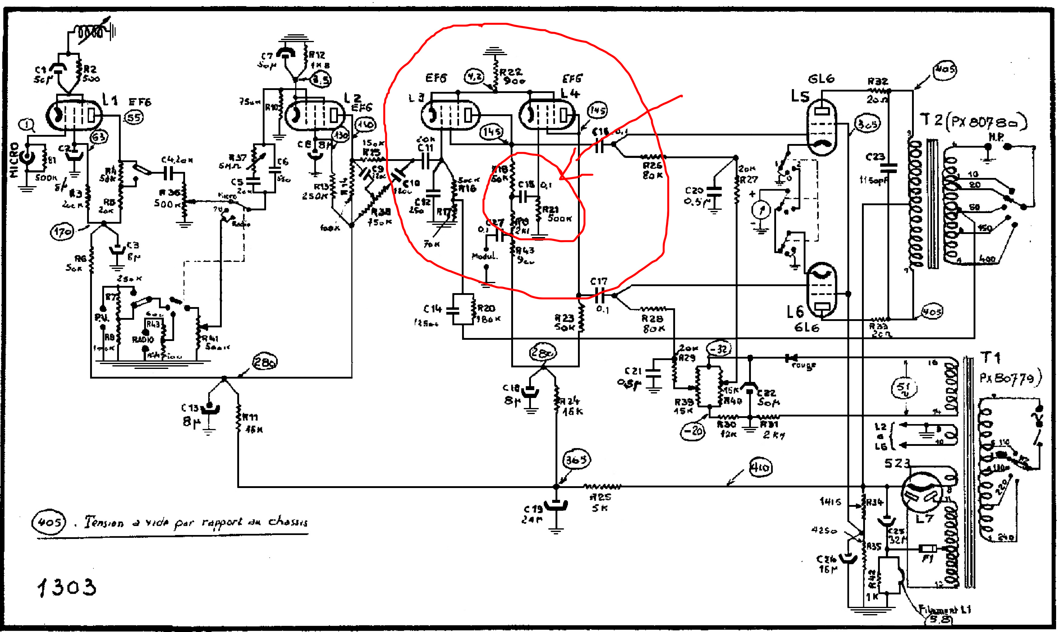

bonjour a tous . je suis novice dans ce genre de montage cercle en rouge avec la fleche le montage fonctionne avec de la casse tous les condos mort et tubes fait modif avec ecc2 et ef184 et diodes alim et diode reglage biais il fonctionne acheter 5 euro les condos cher conrade ce pas la chouas a repare merci vous etre des champions la modif que j ai fait la voila ;
| Sujet : mon premier pp Nouveau | De toutou Le 29-11-2015 à 14:38 sta |
rebonjour . les tenions sons pas redenir merci

re bonjour Les tensions ne sont a pas retenir ;;; je panique avec le clavier ordi . merci tous

bonjour toutou, je n'ai pas compris votre question !???

le systeme de dephasage le condo100n dans alimentation dessus de la resistance de charge50k dessous des resistances 2k et 900 homs

D'après ce que je décrypte, il a remplacé des EL34 par des EL84 et se pose des questions sur le circuit déphaseur des 2 6F6 ?

Ce que je vois sur le schéma : un déphaseur paraphase non balancé, avec 2 pentodes montées en triode
La deuxième pentode reçoit un signal atténué par le pont diviseur que l'on voit dans la charge, de sorte à ramener au total un gain de 1 en sortie 2ième pentode, par rapport au signal pris sur la plaque de la première pentode. Si les valeurs de résistance sont bonnes on doit ainsis avori deux signaux égaux en amplitude mais opposés en phase
Ceci dit , quelle est le problème rencontré par Toutou ? J'ai du mal à comprendre : de la casse de condos ? Avant ou après quelle manip ?

j ai enfin compris ce que un dephaseur paraphase De Hyperman75 merci
pour les condo ils etais hs
