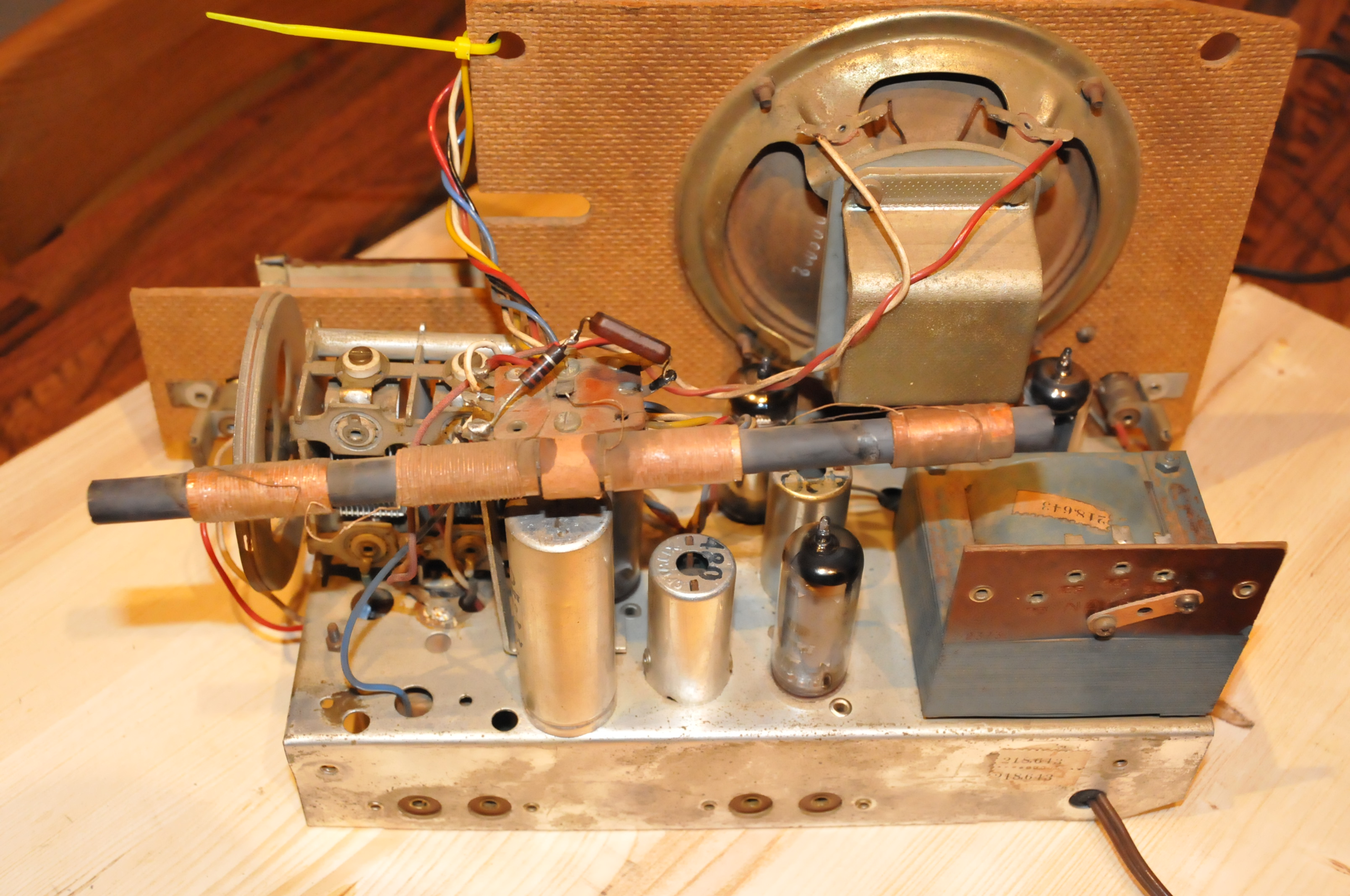

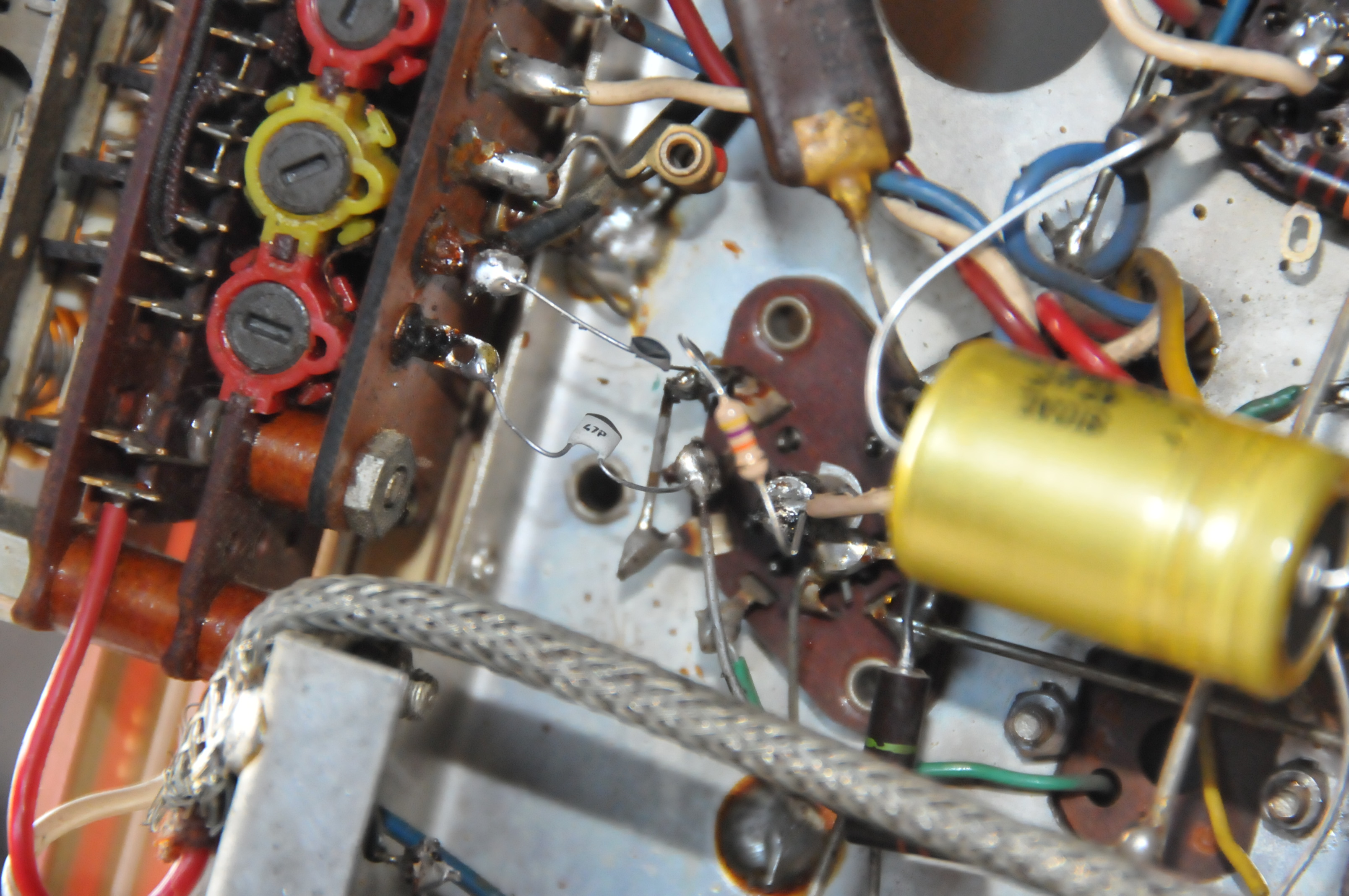

Enfin trouvé la panne de ma tsf Sylviane
condensateur tubulaire mort sur broche n° 8 de ECH81 reliant le bloc d'accord.

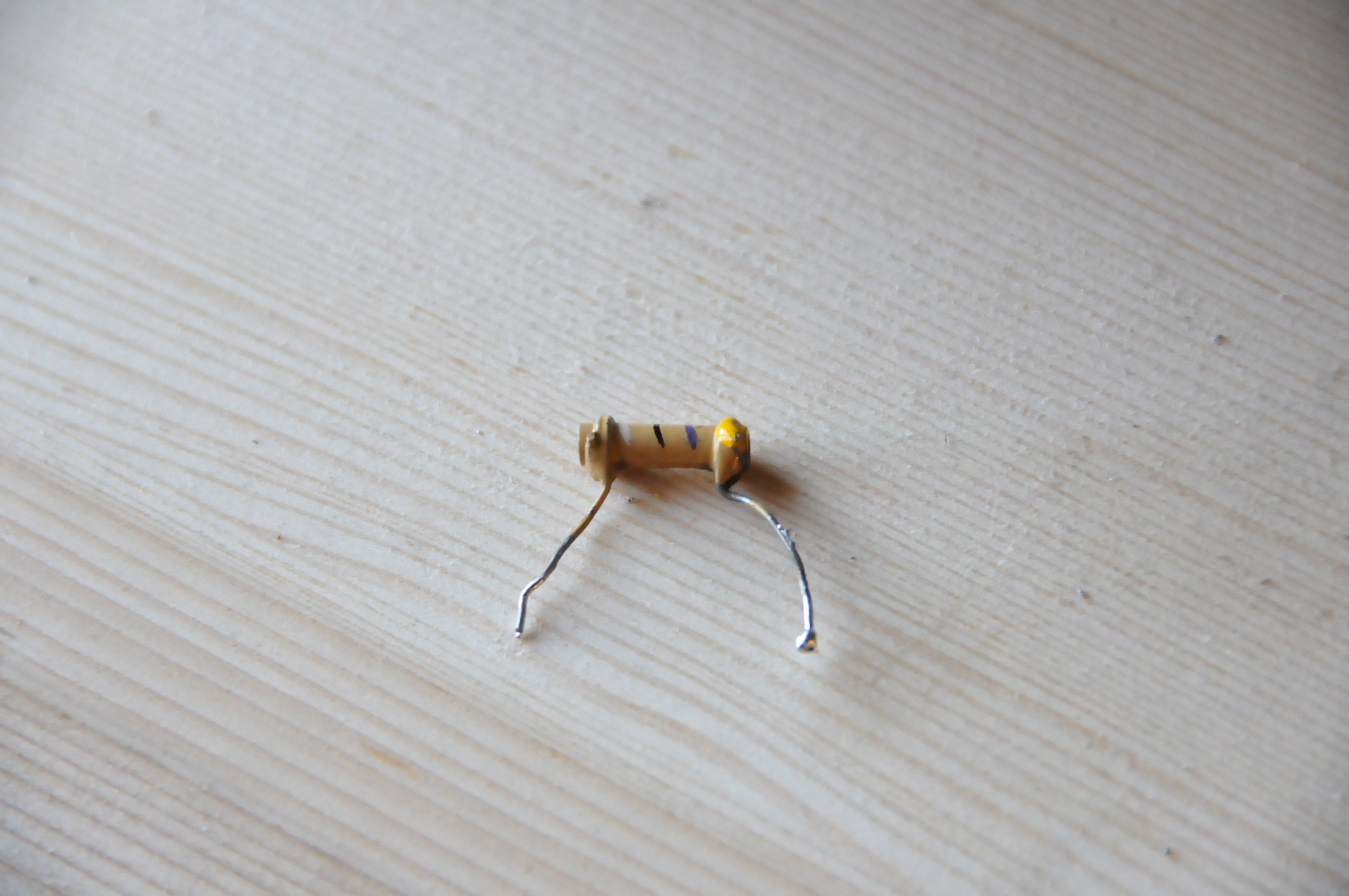

j'ai changé aussi la résistance de 47k qui etait à 95k.
J'ai maintenant -7.5v de mesure de tension au lieu de -0.3v
Capte bien en PO et GO mais rien en OC.
Merci de votre aide.

Je n'ai pas précisé, le condo hs valait 47p.
