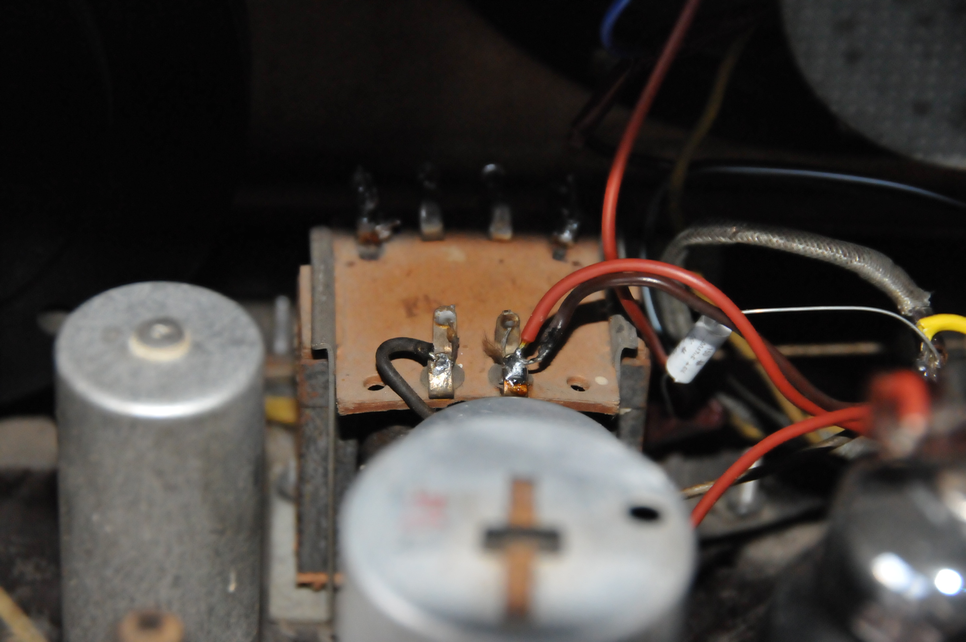

Lors de la remise en état de cette tsf , le transfo de sortie était hs (primaire hs).
J'ai refais un transfo avec la méthode de radioman, cela fonctionne très bien mais j'ai une question,
sur l'ancien transfo de sortie, j'ai deux sorties que j'ai laissé connecté car je ne sais pas à quoi cela sert , pourriez vous me dire à quoi cela sert , merci.( self ?)

Peut-être enroulement de contre réaction, voir schéma.
Cordialement,
Alain.

Bonsoir j'ai eu le même problème avec ce poste.
Le deuxième enroulement sert à la contre réaction en basse fréquence. Le poste peut fonctionner sans cet artifice.
