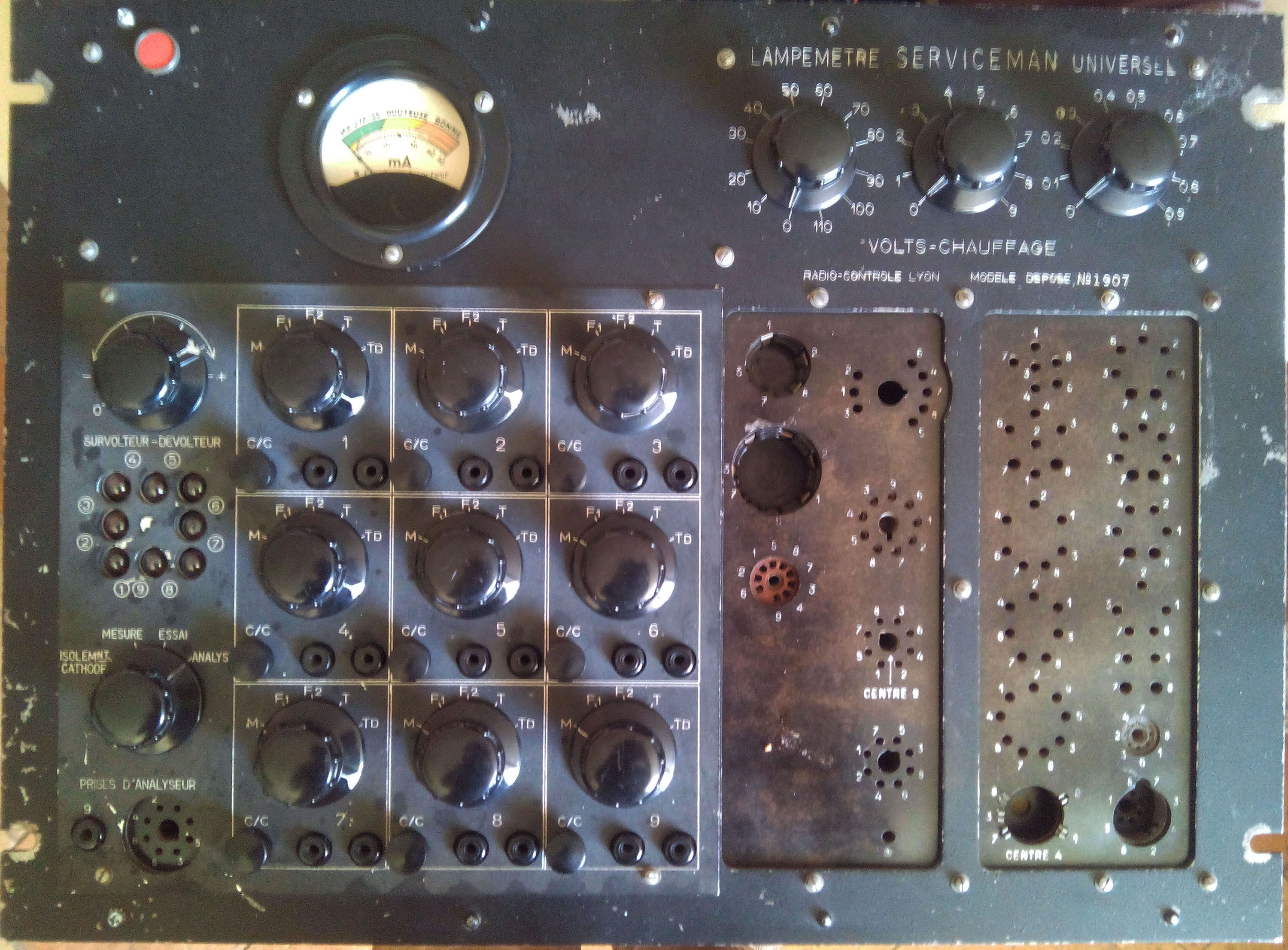

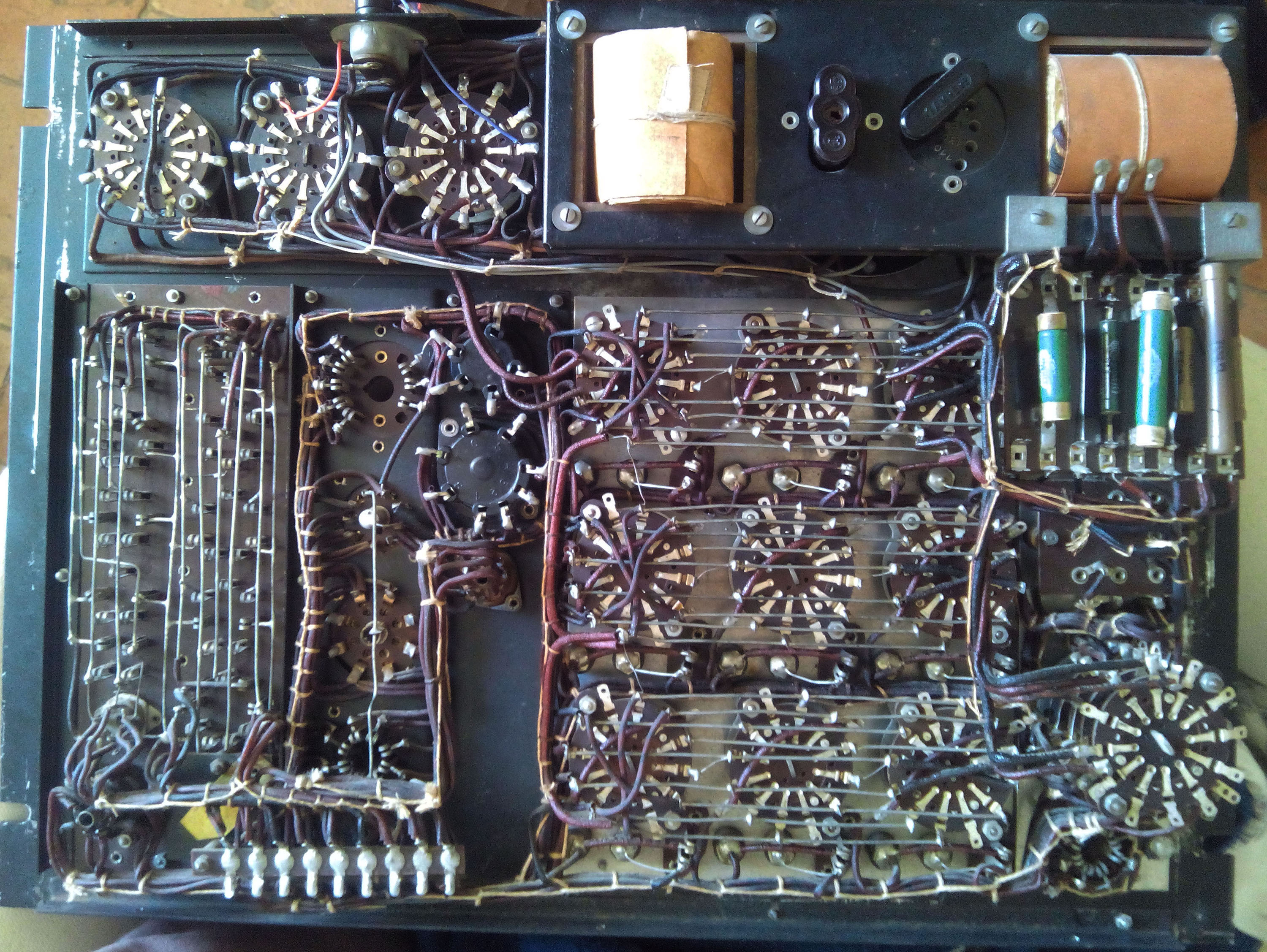

    J'ai fait l'acquisition il y a peu d'un vieux lampemètre Serviceman universel, vendu avec un module analyseur traceur de courbes.

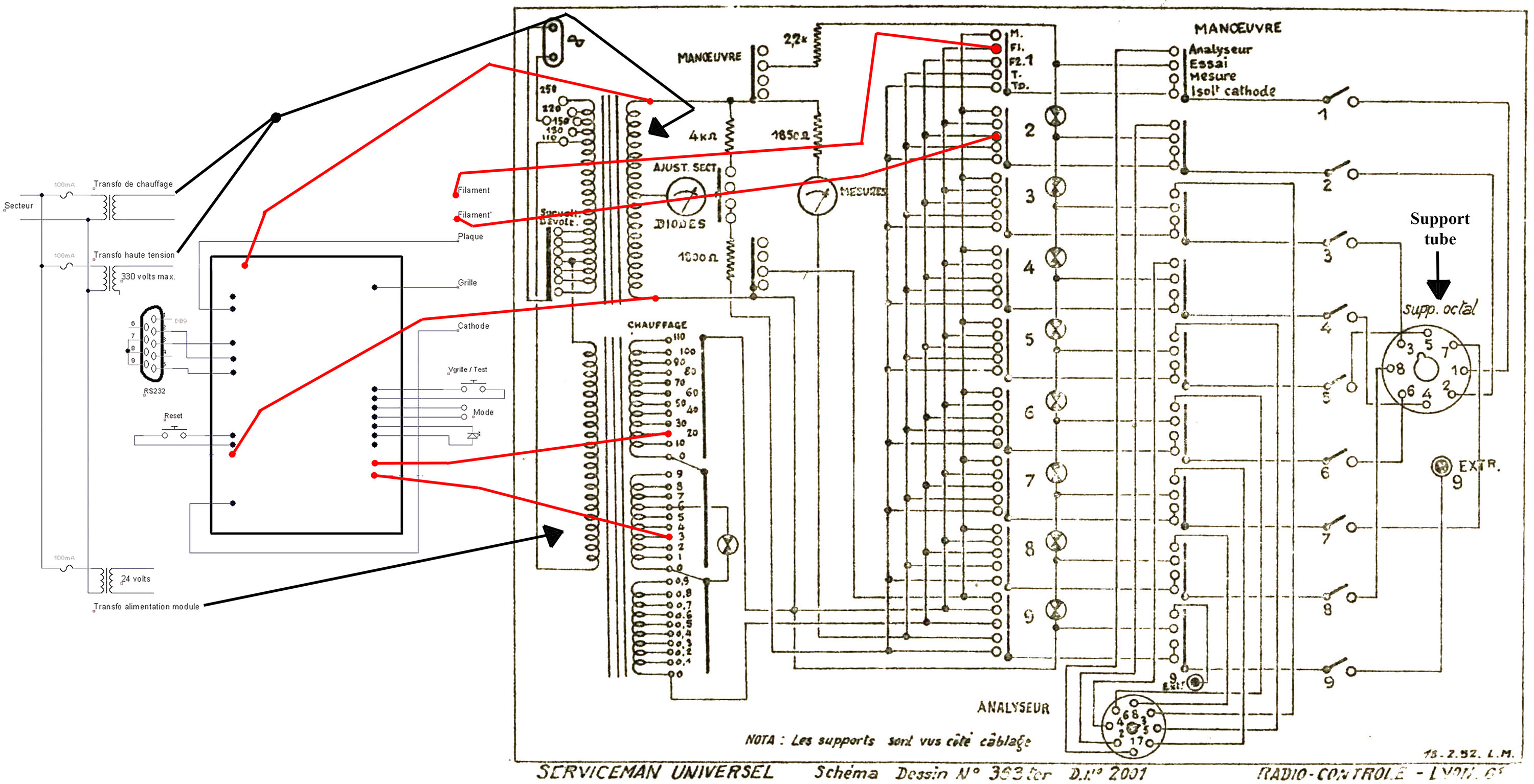

    J'aimerais savoir si je peux me servir de la haute tension du transfo de mon lampemètre Serviceman Universel pour le module analyseur?
    J'ai joint un schéma du lampemètre et module.
    Le module analyseur est celui-ci:
    http://www.radioelec.com/…
    Le 24v du module est relié au lampemètre, le chauffage du lampemètre pour le filament, puis je aussi me servir de la haute tension sans problème et surtout est ce que mon câblage est correct?

    a mon avis pour le 24 volt du module mettre un transfo en plus
    ne pas prendre sur le chauffage ,
    ne pas oublier qui vous faut aussi la tension d'écran, si test autre que triode
    pour prendre la HT du lampemètre pas de problème
    voir d'autre avis d'autre du forum
