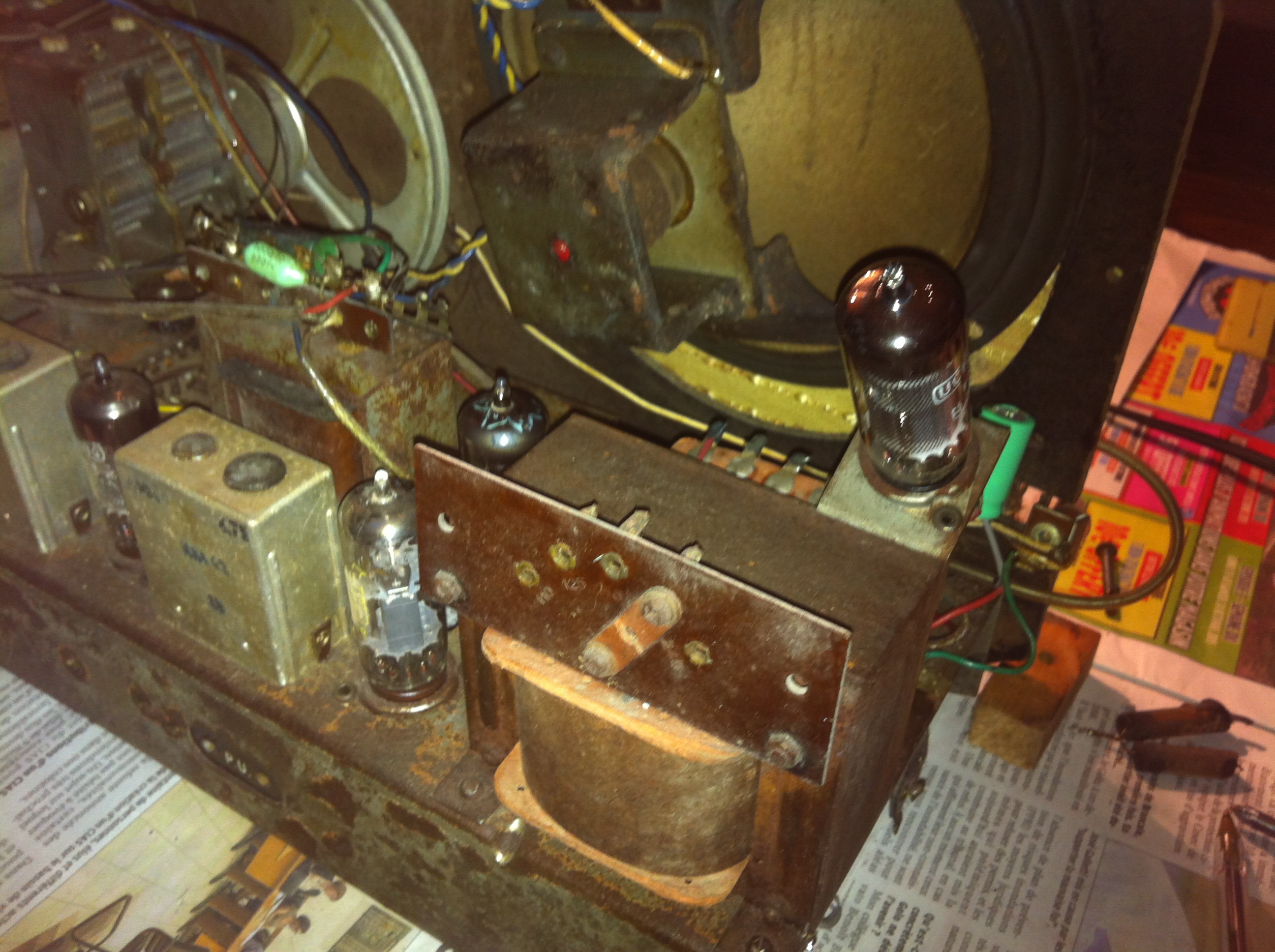

| Sujet : nouveau poste ondia Nouveau | De dume1 Le 28-12-2015 à 17:53 sta |
Bonjour, les tubes lisibles sont: UCH81, EF184, ECH81, 2 ne sont pas lisibles( dont le casse) et sur 1 on devine ?CC80.
Le tube cassé ( plus sous vide) chauffe et va sur le boitier de la photo que je joins.
Je mettrai des photos du chassis demain
Bonne soiree

| Sujet : nouveau poste ondia Nouveau | De Jo Le 28-12-2015 à 21:27 sta |
| Sujet : nouveau poste ondia Nouveau | De HLJ Le 28-12-2015 à 21:28 sta |
C'est vrai qu'il y a un peu n'importe quoi dan ce poste, une UCH81 (alors qu'il possède un transfo d'alimentation), une EF184 (qui est une lampe MF de TV), enfin une ECH81 qui est on ne sais où ?
Voici une photo du châssis issue d'eBay selon le lien de JCJ, il parraît avoir bien bidouillé ...

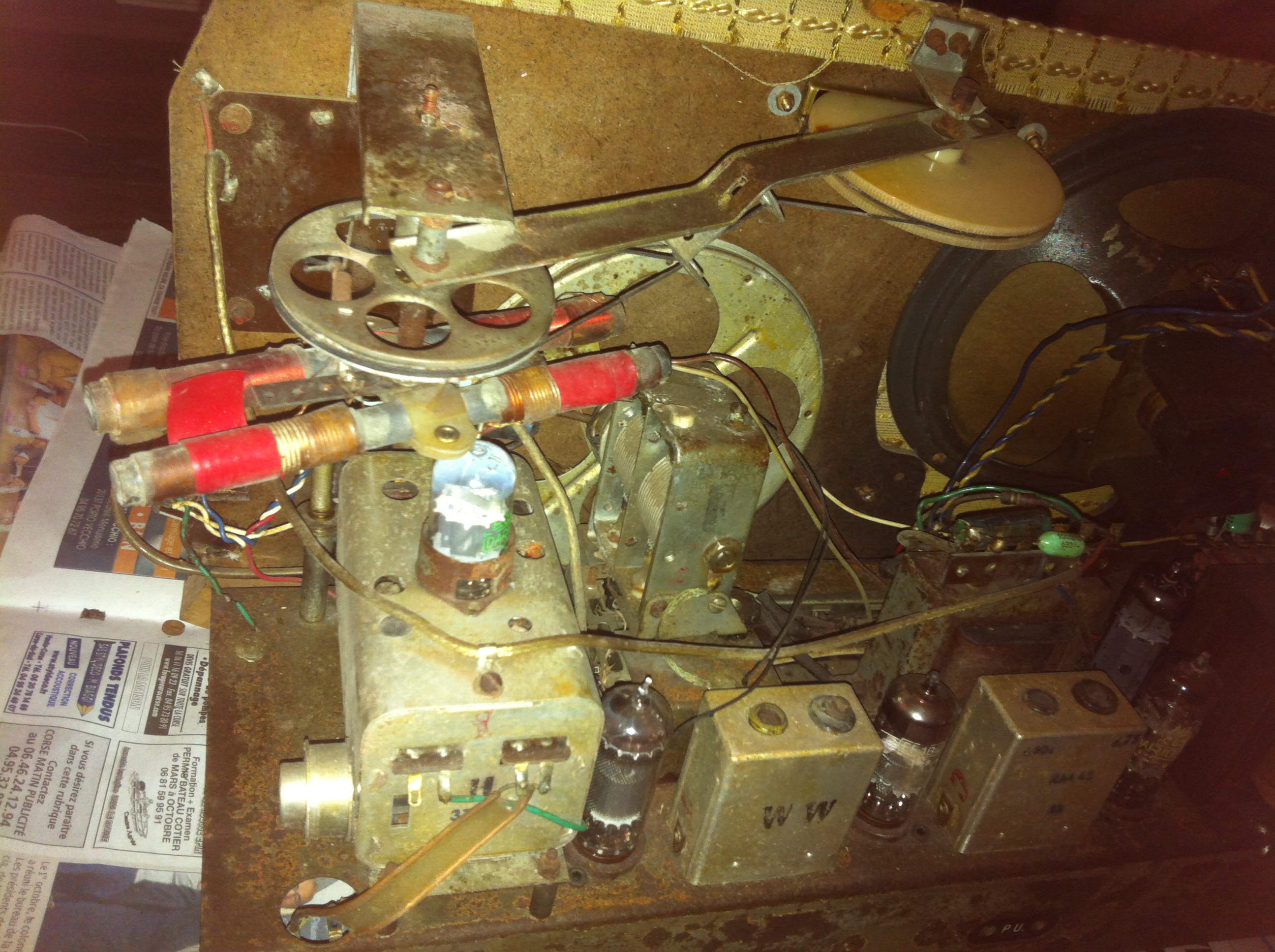

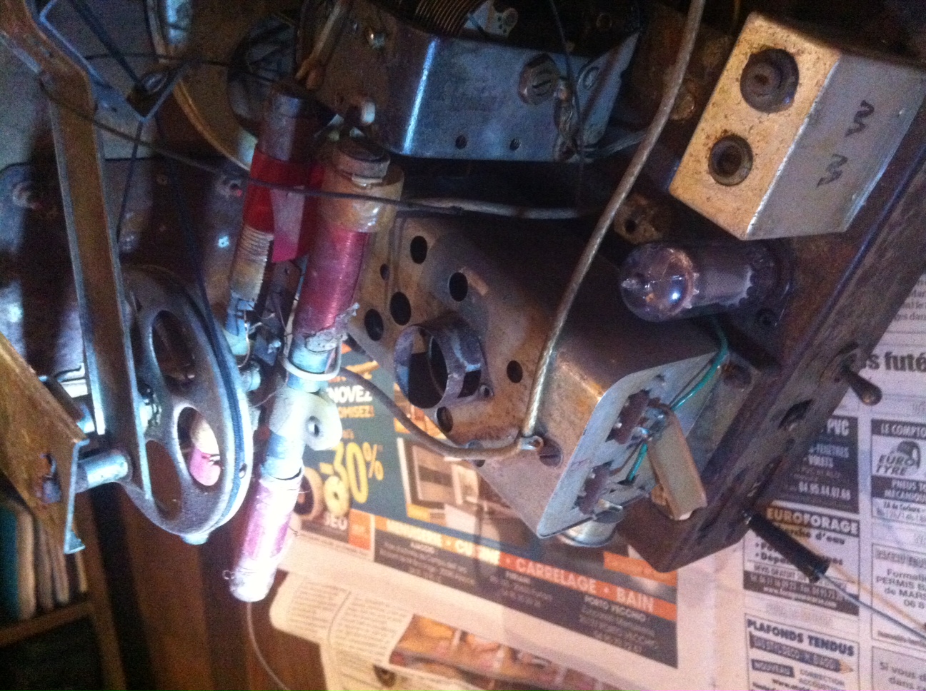

| Sujet : nouveau poste ondia Nouveau | De dume1 Le 29-12-2015 à 20:03 sta |
voici les photos faites au mieux!
Oups la 4eme est pour plus tard...
Bonne soiree

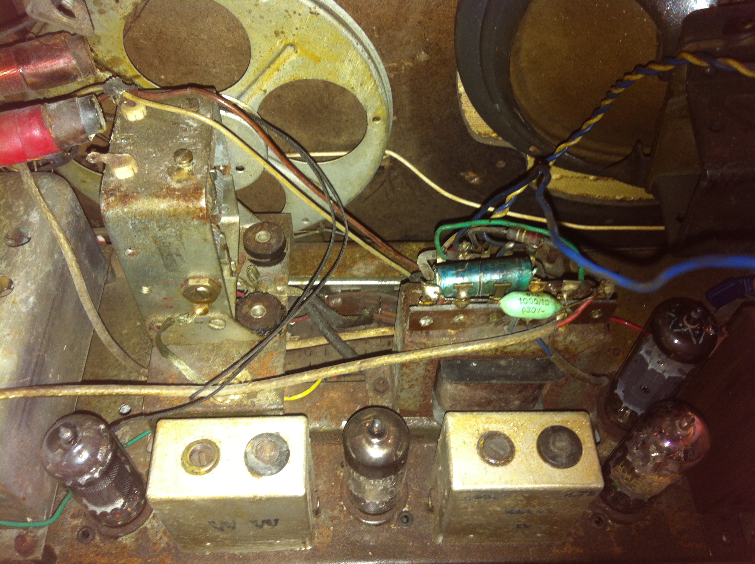

| Sujet : nouveau poste ondia Nouveau | De dume1 Le 29-12-2015 à 20:16 sta |
bon les voici, probleme de micro.
merci encore et bonne soirée
| Sujet : nouveau poste ondia Nouveau | De dume1 Le 29-12-2015 à 20:24 sta |

| Sujet : nouveau poste ondia Nouveau | De HLJ Le 29-12-2015 à 21:22 sta |
''''Et encore un poste dont le cavalier secteur n'est pas sur 245V...''''
Oui peut-être, mais ce n'est pas le plus gros problème à résoudre pour l'instant ...
La ECC85 sur la têle FM a pris l'air son queusot est cassé, ensuite en allant de gauche à droite on devrait trouver : ECH81, EF85 (ou 89), EABC80, EL84 et sur le dessus du transfo une EZ80.

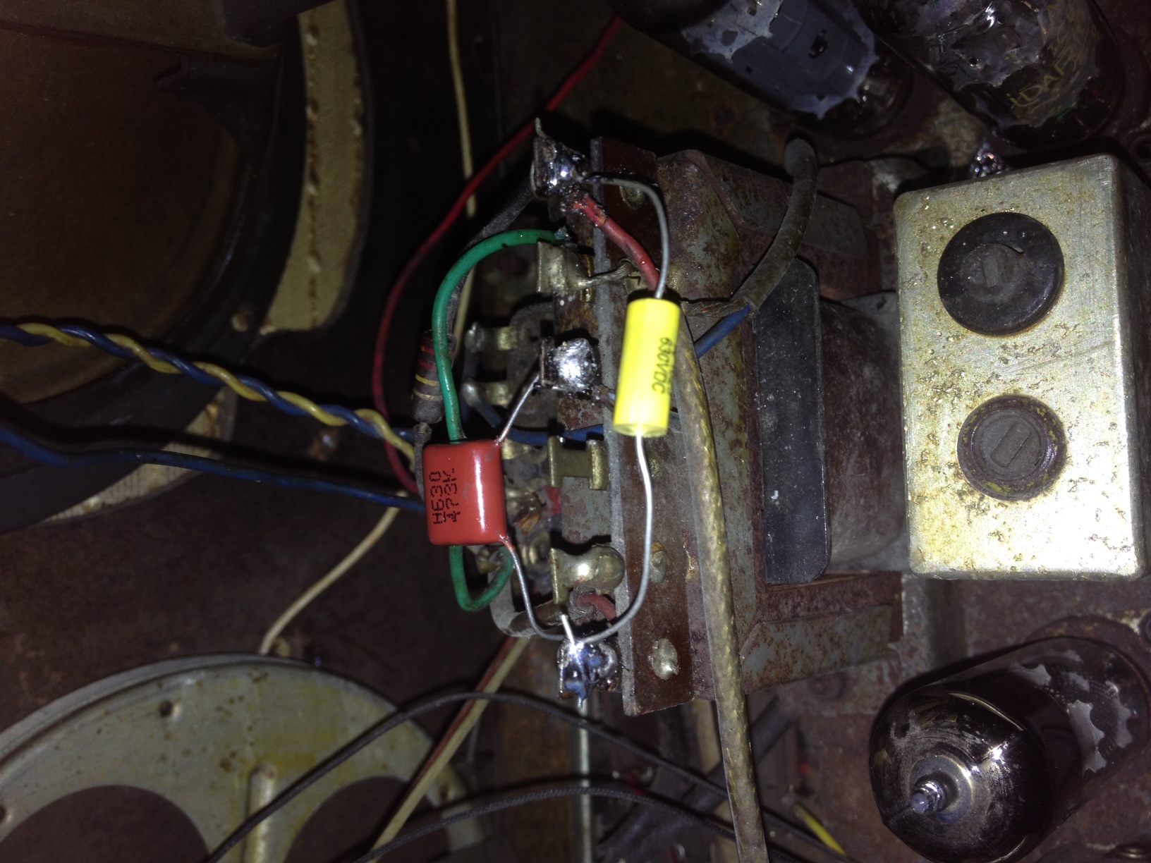

| Sujet : nouveau poste ondia Nouveau | De dume1 Le 18-02-2016 à 11:48 sta |
bonjour a tous,
Suite a vos avis de qualité, j'ai changé les lampes citées plus haut et certains condos.
Le poste s'allume mais pas de son.
Il y a sur le transfo (pas celui d'alimentation, l'autre) un fil bleu (cf photo) qui n'est raccordé a rien.
Pouvez vous me dire ou il serait sensé aller? sinon quelles autres infos vous faudrait-il?
Je ne serai sur place que samedi pour vous les donner.
merci de votre aide

| Sujet : nouveau poste ondia Nouveau | De dume1 Le 18-02-2016 à 19:22 sta |
Du transfo dont partent deja deux fils , un jaune et un bleu et qui vont au hp
| Sujet : nouveau poste ondia Nouveau | De thera1972 Le 18-02-2016 à 20:19 sta |
Est ce que vous avez de la tension au primaire du transfo de sortie ? si pas de tension, primaire transfo de sortie hs, c'est peut être le fil bleu qui va à l'anode de l'EL84.

| Sujet : nouveau poste ondia Nouveau | De dume1 Le 23-02-2016 à 15:02 sta |
@thera
Je cherche...
Juste une question, comment est generalement represente ce transfo de sortie en général sur les schemas. Peut etre je ne cherche pas la ou il faut!
Le mien est celui en photos jointes. Le fameux fil bleu est celui qui est avec le rouge et la resistance( partent du meme point).
Quant aux tensions, il n'y en a aucune entre la masse et les cosses de ce dernier.
A+
| Sujet : nouveau poste ondia Nouveau | De thera1972 Le 23-02-2016 à 19:11 sta |
C'est bien le transfo de sortie , sur un schéma , le hp est en face.

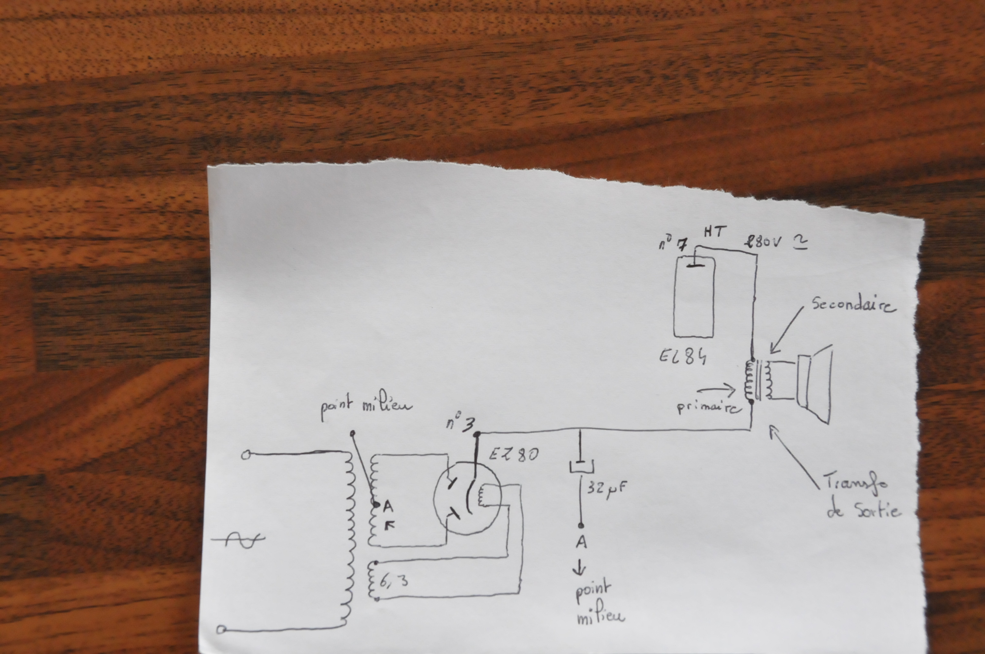

| Sujet : nouveau poste ondia Nouveau | De theraf1972 Le 24-02-2016 à 10:39 sta |
Voila un petit schema EZ80 et alim Anode el84
| Sujet : nouveau poste ondia Nouveau | De dume1 Le 24-02-2016 à 12:54 sta |
Ça c'est cool! Je mesure dans l'AM et vous dis.
Ps: que veut dire A point milieu?

Le point A est relié sur A, c'est pour simplifier le schéma (qui est très schematique)et éviter les croisements

Alors je crois avoir trouve ou allait le fil bleu. Il se prenait sur la broche 3 de l'EZ80. Donc realimentait le transfo de sortie. L'oeil magique s'est allumé et le hp crache. Cependant pas de stations pour le moment. Je vais verifier les tensions (la fameuse 7 de l'EL84). Changer d'autres condos.
Juste une question: par quelle tension le transfo de sortie doit il etre alimenté?
Merci en tout cas, je vous tiens au courant
| Sujet : nouveau poste ondia Nouveau | De michel 87 Le 25-02-2016 à 12:26 sta |
Le transfo de sortie est branché entre la plaque de l'EL84 et la HT comme indiqué sur le schéma de theraf1972 du 24-01 à 10:39
| Sujet : nouveau poste ondia Nouveau | De dume1 Le 25-02-2016 à 12:44 sta |
Oui. Ma question etait la tension(volts)
| Sujet : nouveau poste ondia Nouveau | De omale 13 Le 25-02-2016 à 13:02 sta |
la même tension qui alimente G2 au alentour
de 240 volt
