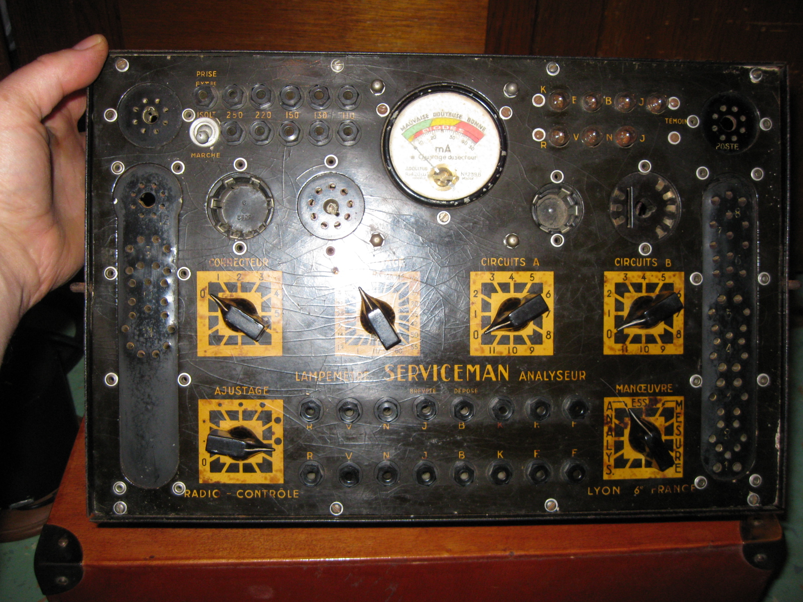

je vous expose mon problème : j'ai récupéré un petit lampemètre SERVICEMAN ANALYSEUR de chez radio controle LYON le model serait le : B2 .
il est en bon état mais je n'ai aucune DOC pas de tableau de tests pas de manuel d'utilisation rien de rien.
d'après mes recherches ce lampemètre fonctionnerait avec des cartes !
j'aimerai pouvoir utiliser ce lampemètre ; alors si un membre a des renseignements ,de
la doc ou autres informations a me fournir je lui en serai très reconnaissant..!
dans l'attente je vous remercie ..! @ bientôt ..!

bonjour.
Merci beaucoup ! je pense que l'on peut utiliser ce lampemètre sans les cartes.
les cartes doivent servirent uniquement quand on veut utiliser le lampemètre en mode analyseur !
@ bientôt..

J'ai le même (avec les cartes, le prolongateur octal et les adaptateur octal => autres culots pour la fonction analyseur)
Oui les cartes ne s'utilisent qu'avec la fonction analyseur, elles se placent au dessus des douilles bananes repérées par des lettres qui sont au centre en bas, pour avoir le nom des électrodes correct en fontion de types de lampes.
Je ne l'utlilise plus et ne l'ai jamais utilisé en fontion analyseur.
