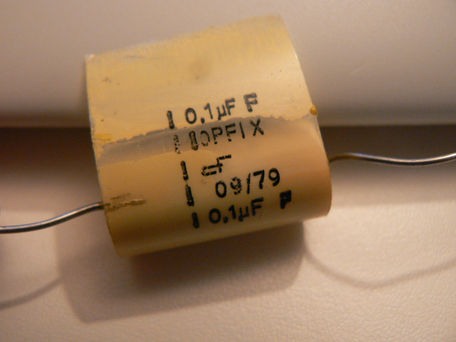

J’ai une dizaine de condensateurs qui me laisse perplexe. Ce sont des condensateurs de la maison « Condensateur Fribourg » en Suisse.
Ce sont des condensateurs films métallisés mais qui ne comporte aucune référence de tension.
Les indications notées sur les condos sont : voir photos)
1er ligne : 0.1 microFarad suivi d’un « F » (signification du F = ??)
2ème : « OPFI » une fois suivi d’un « X » ou pas ??
3ème : cF pour Condensateur Fribourg
4ème : date de fabrication
5ème : identique à la ligne 1
Donc aucune valeur de tension.
J’ai une petite idée mais je n’aimerai pas vous influencer dans vos réflexions.
Donnée supplémentaire :
Dimension du condo de 0.1 micro (diam x long) = 13mm x 22
Dimension du condo de 0.15 micro (diam x long) = 13mm x 22
Qu’en pensez vous ?
Jean-Pierre

Le F ne m'inquiète pas trop mais c'est le manque de référence à une tension de fonctionnement qui me pose problème.
Je me demande si finalement le ''X'' ne correspondrait pas à un condo de type X utilisé pour le déparasitage réseau.
Dans ce cas on peut admettre que la tension de fonctionnement manque car c'est implicitement une tension de 220 VAC (à l'époque)
Qu'en pensez vous ?
PS : Cela n'explique pas le manque de l'indication de la tension sur le 150 nF qui n'a pas l'air d'être un condo de type X (le X n'est pas indiqué)

J'ai trouvé les mêmes comme déparasitage dans une machine à coudre Suisse...
J'ai mis des X2 de même valeur. (ils étaient morts par huile plus humidité)

Un condo de déparasitage, trouvé par hasard, en fouillant:
0,15 µF X + ligne du dessous: 2X2500pF Y Bien sûr, 250v.
J'ai regardé, mais n'en ais pas trouvé avec un ''F''!
A vous d'en déduire ce que vous... voulez. Cordialement.
