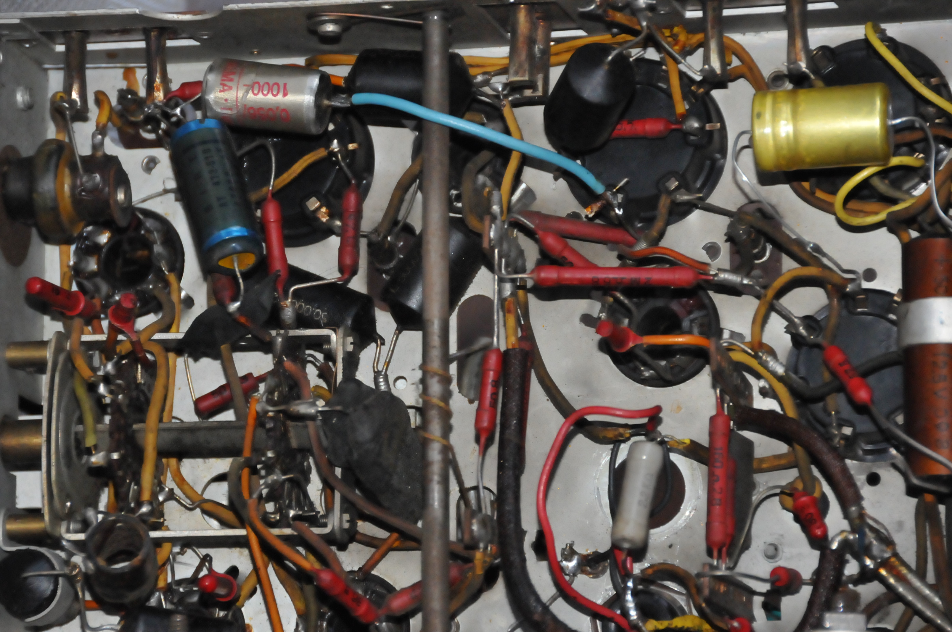

je suis en train de contrôler les résistances sur une tsf , j'ai une résistance qui m'indique 50.8 ( voir photo) mais qui fait réellement 110 kohm à l’Ohmmètre.
Est ce 50.8 ohm d'origine ?
merci
| Sujet : identification resistance Nouveau | De Marcel Bourguinet Le 25-01-2016 à 12:28 sta |
Mesurez celle qui est en haut a gauche qui est marquée 86.9. Cela vous donnera un ordre d’idée.
| Sujet : identification resistance Nouveau | De michel 87 Le 25-01-2016 à 12:30 sta |
Pas d'autre marquage partiellement effacé?
Sur les autres résistances visibles, la valeur est suivie du symbole
| Sujet : identification resistance Nouveau | De theraf1972 Le 25-01-2016 à 12:48 sta |
merci de m'avoir repondu .
C'elle du haut à gauche ,c'est une 36,3
à l'ohmmetre ,elle mesure 3.87kohm.

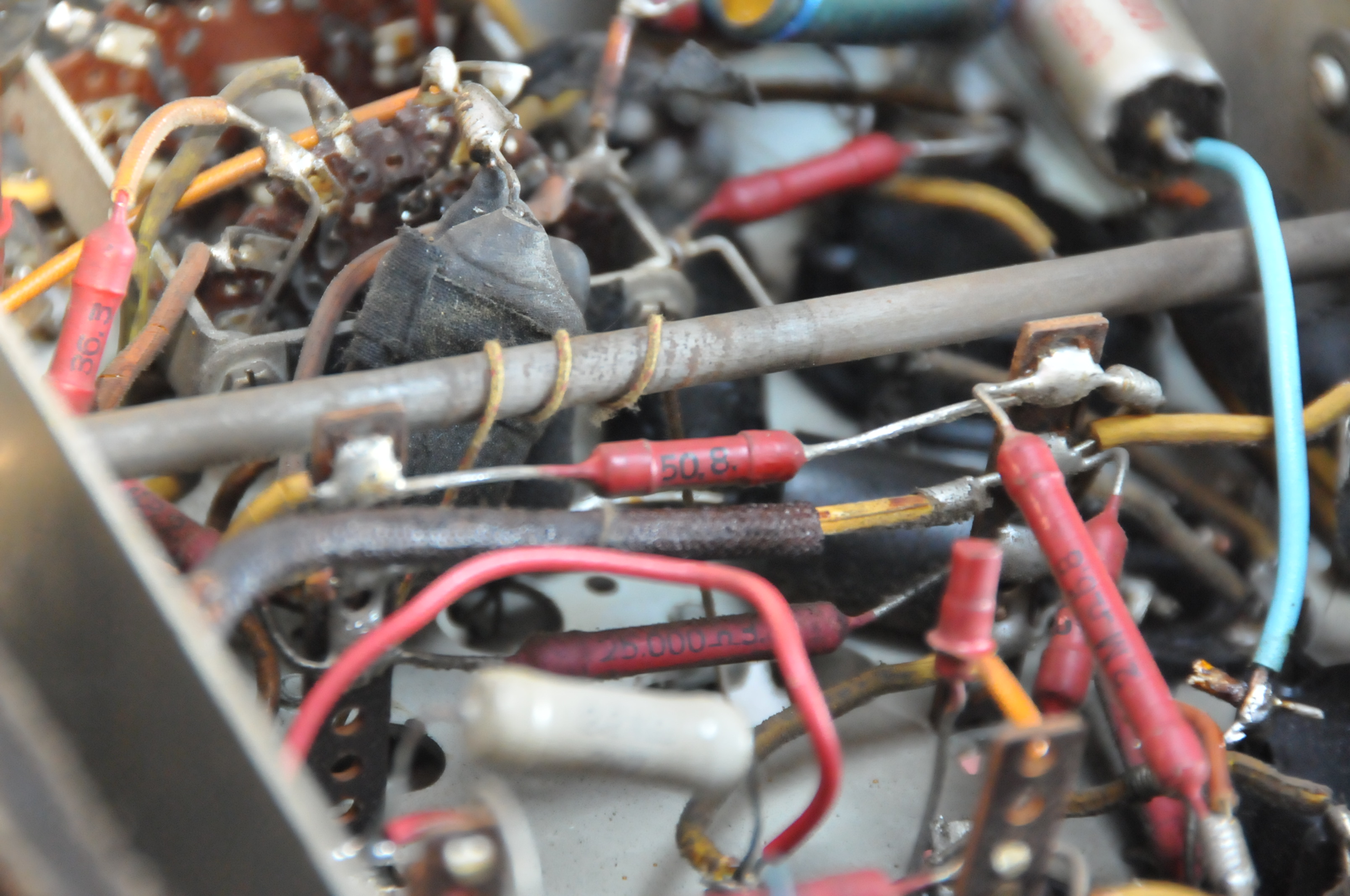

| Sujet : identification resistance Nouveau | De theraf1972 Le 25-01-2016 à 12:55 sta |
J'en ai une autre qui est inscrite 47.1 est qui fait 50kohm à l'ohmmetre.
| Sujet : identification resistance Nouveau | De casevech Le 25-01-2016 à 13:17 sta |
d'apres la photos le poste serait un philips ,et les resistances ont des marquage specifique a philips, c'est pour cela qu'il faut avoir le shémas,chose que philips donne avec les postes

| Sujet : identification resistance Nouveau | De theraf1972 Le 25-01-2016 à 15:14 sta |
Effectivement ,d’après les plans , les chiffres indiqués sur les résistances (sans inscription ohm) correspondent bien au plan, les résistances contrôlées sont corrects.

| Sujet : identification resistance Nouveau | De HLJ Le 25-01-2016 à 20:15 sta |
Selon la documentation de service de l'équivalent Philips 470A (mise en lien par bthiry plus haut cet après-midi à 14:00) de ce Radiola RA 12A-29 il doit s'agir de la R4 qui d'après la nomenclature fait 0,1M soit 100k .
Donc avec 110k vous êtes tout à fait dans la tolérance de cette résistance qui est parfaite, ne la touchez donc pas.

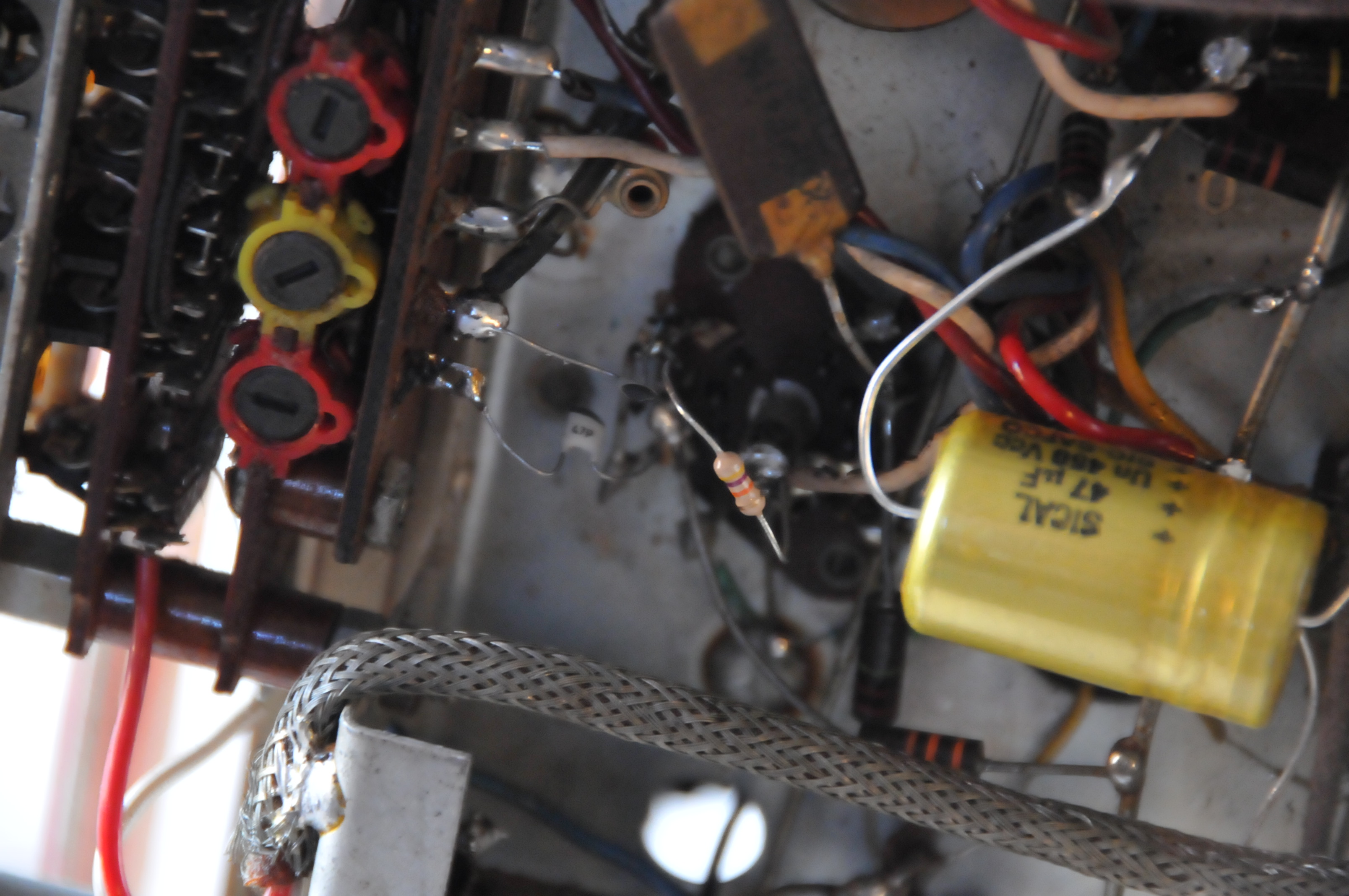

| Sujet : identification resistance Nouveau | De theraf1972 Le 26-01-2016 à 08:59 sta |
Tout à fait, je vais déjà changer les 2 condensateurs de 32 micro polarisés.(par sécurité)
je voulais changer aussi les condensateurs noirs de 50nf, mais si vous me dites que cela n'est pas nécessaire ,je le laisse d'origine.
Ce poste a eu par le passé ses 2x32 micro changés.
merci
| Sujet : identification resistance Nouveau | De theraf1972 Le 26-01-2016 à 09:16 sta |
| Sujet : identification resistance Nouveau | De theraf1972 Le 26-01-2016 à 09:18 sta |
La photo du bas à droite n'est pas la bonne.
(tsf sylviane)
| Sujet : identification resistance Nouveau | De theraf1972 Le 26-01-2016 à 09:49 sta |
D'ailleurs les 2 condensateurs 32 microf avaient été changés par 2 x50 microf.
| Sujet : identification resistance Nouveau | De theraf1972 Le 26-01-2016 à 09:56 sta |
en résumé , s'il fonctionne correctement, je ne change pas les condensateurs non polarisés ?.
| Sujet : identification resistance Nouveau | De casevech Le 26-01-2016 à 10:46 sta |
je suis comme HLJ ne changer que ce qui est utile

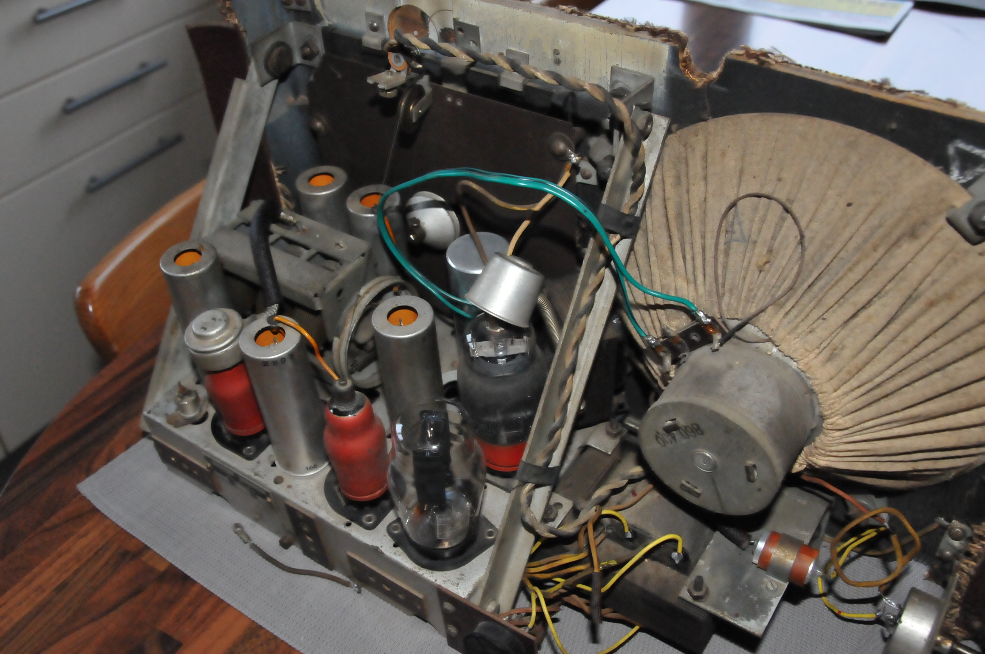

| Sujet : identification resistance Nouveau | De theraf1972 Le 26-01-2016 à 13:09 sta |
Une chose bizarre, je capte RTL sur une fréquence totalement opposée (autre que Luxembourg).
| Sujet : identification resistance Nouveau | De theraf1972 Le 26-01-2016 à 13:13 sta |
Est ce que l'aiguille indicatrice de station aurait bougé ?
| Sujet : identification resistance Nouveau | De michel 87 Le 26-01-2016 à 13:13 sta |
Peut-être un décalage de l'aiguille.
| Sujet : identification resistance Nouveau | De michel 87 Le 26-01-2016 à 13:14 sta |
Doublon
| Sujet : identification resistance Nouveau | De theraf1972 Le 26-01-2016 à 14:50 sta |
Je pense , j'ai pas loin de 180 degrés.
| Sujet : identification resistance Nouveau | De bthiry Le 26-01-2016 à 18:47 sta |
ficelle remontée à l'envers ?
| Sujet : identification resistance Nouveau | De theraf1972 Le 26-01-2016 à 21:12 sta |
| Sujet : identification resistance Nouveau | De bthiry Le 26-01-2016 à 21:56 sta |
facile de vérifier si cv lames engagées correspond bien à la plus grande longueur d'onde (plus petite fréquence de la gamme) sur le cadran ou bien pas ...

| Sujet : identification resistance Nouveau | De theraf1972 Le 30-01-2016 à 10:19 sta |
Reglage de l'aiguille des station OK.
