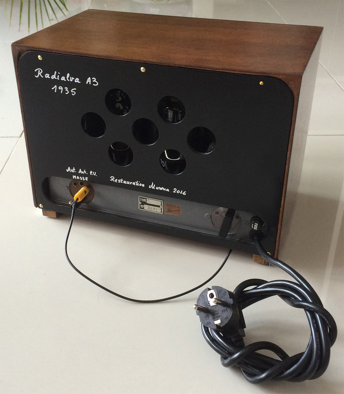

Juste pour montrer la fin de restauration du Radialva A3 de 1935 terminé. Un petit merci à ceux qui m'ont aidé pour le faire chanter correctement.
Vous pouvez suivre sa restauration sur mon site :
http://lthimonnier.wix.co…

Comment avez vous traité l'enjoliveur du cadran...?
J'ai un poste avec ce genre d'enjoliveur ,mais je ne sais pas comment faire pour qu'il soit aussi beau que le votre...
| Sujet : Restauration Radialva 1935 Nouveau | De murena Le 06-02-2016 à 23:40 sta |
Je l'ai d'abord passé à l'aine d'acier 00. Ça laisse une surface propre et lisse. Par contre certains points de rouille vont rester, pour eux j'utilise un coton tige trempé dans de l'acide chlorhydrique pur (tester avant au dos la réaction)
Je caresse la surface plusieurs fois avec jusqu'au résultat souhaité. Je ne traite qu'une petite zone à la fois et je rince a l'eau entre deux zones. La durée du traitement est très courtes (qq dizaines de sec.)
Une fois terminé, nettoyage à l'eau et au savon à la brosse puis après séchage un produit de polissage pour métaux (blancs ou cuivrés selon) passé au coton a démaquiller ( devinez qui est contente )

Bien que simple, la caisse est très jolie et bien reprise. Cette lyre met vraiment le poste en valeur.
| Sujet : Restauration Radialva 1935 Nouveau | De murena Le 10-02-2016 à 02:20 sta |
La lyre est un feuille d'aluminium 10/10eme collée sur du contreplaqué et le tout découpé à la scie a chantourner. La finition était tout de même moyenne, je l'ai poncé légèrement pour adoucir un peu les arrêtes. La lyre a été passée également à la laine d'acier avant d'utiliser une pâte à polir.
Ca y est le ''carton'' arrière est fait en médium de 3mm, le poste est terminé...plus qu'à le regarder et à l'écouter
