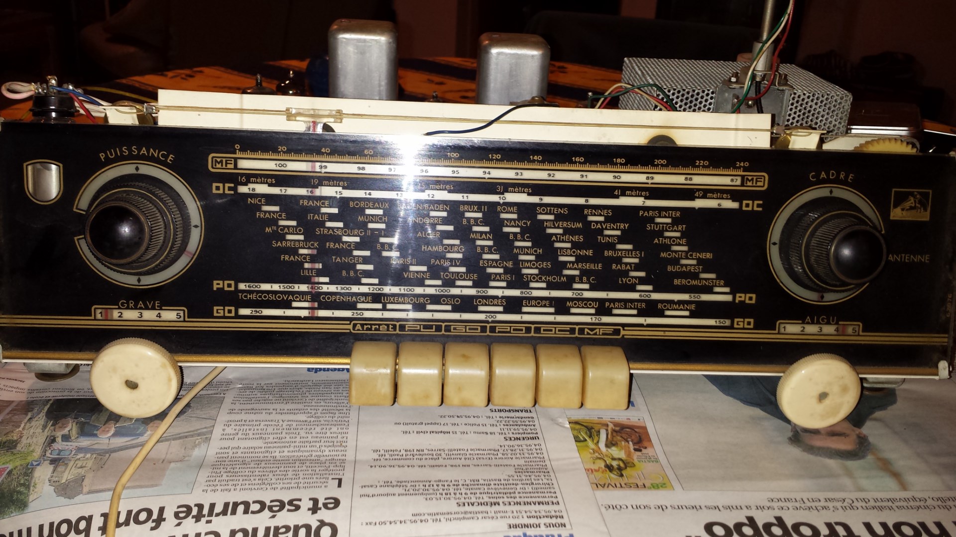

J'ai récupéré depuis des années un meuble radio/tournedisque la voix de son maitre 876C de 1958 qui appartenait à ma grand mêreet j'aimerais bien le faire fonctionner.

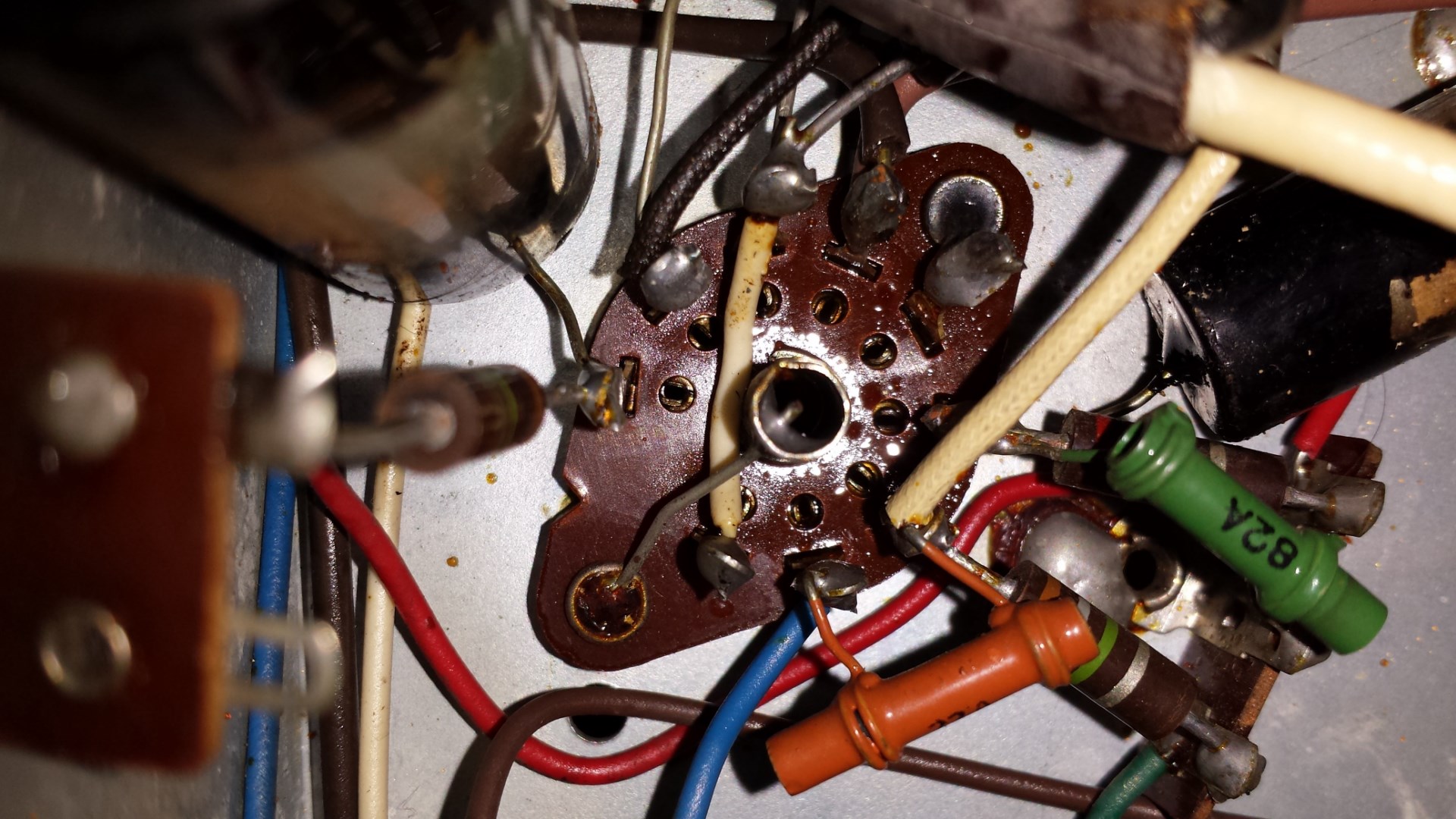

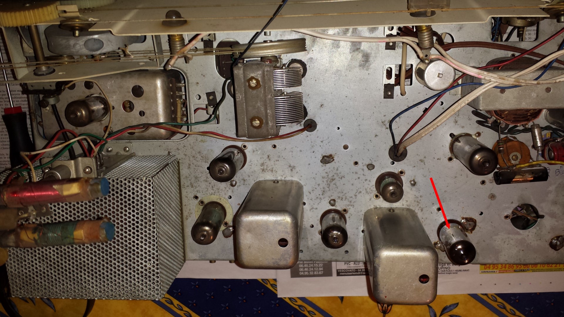

Il s'allume sans problême, il trouve les station FM, l'oeil vert est au maxi, le volume est bon mais le son crachouille et craque;je mesuis aperçu que quand je remue un peu la lampe EBF80 (neuve) le son devient bon 1 ou 2 secondes puis recommence à crachouiller;je pense à un faux contact mais ou ?
Je joins des photos, du chassis que j'ai sorti du meuble pour pouvoir bricoler, du dessus du chassis avec la lampe en question fléchée en rouge et du dessous du chassis à l'endroit ou la lampe est connectée.

C'est terrible les faux contacts, et les pannes aléatoire en général !! vaut mieux parfois un défaut bien franc. Dans votre cas vous semblez incriminer le socle de la lampe et c'est probablement le cas ( ou la lampe ? ) mais commencez donc par régler le sors de certains vieux condensateurs ( il me semble en apercevoir sur la photo) selon la méthode habituelle de restauration des postes TSF avant de trop jouer à mettre sous tension votre appareil, prenez les choses dans l'ordre, inspecter l’alimentation également au préalable .... est-il commuté en 240 volts ( à faire en premier) ... bon courage
| Sujet : La voix de son maitre Nouveau | De casevech Le 08-02-2016 à 06:35 sta |
d'abord s'assurer du bon contact de la lampe dans sont support les contacts peuvent etre oxidé et puis apres controler les tension sur la lampes pour voir si elle ne varie mais bien nettoyer les teton de la lampes et le support lampe,peut etre mettre un support neuf,controler aussi les soudures une peut crée un mauvais contact

Merci beaucoup de vos réponses trés rapides, je vais suivre vos conseils, j'avais déjà controlé l'alimentation avant de le mettre sous tension, je vais commencer par controler les soudures, la lampe est neuve, et changer les condensateurs.
