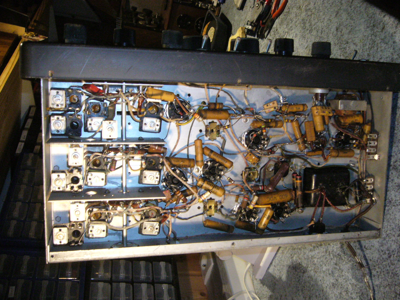

Bonjour...
Voici la trouvaille du WE dans une broc,pour pas..trop..cher.....
Ce beau recepteur..
Sa restauration semble a ma portée:simple changement de frequence,cablage aéré.
De plus ,pas mal de litterature ,en anglais ,sur le net.. ,manuel complet ,schéma etc..
A noter que j'ai tenté le téléchargement sur RMorg:ca a marché ,mais schéma seul et de mauvaise qualité ,a mon gout...
Pas de quoi casser trois pattes a un canard..

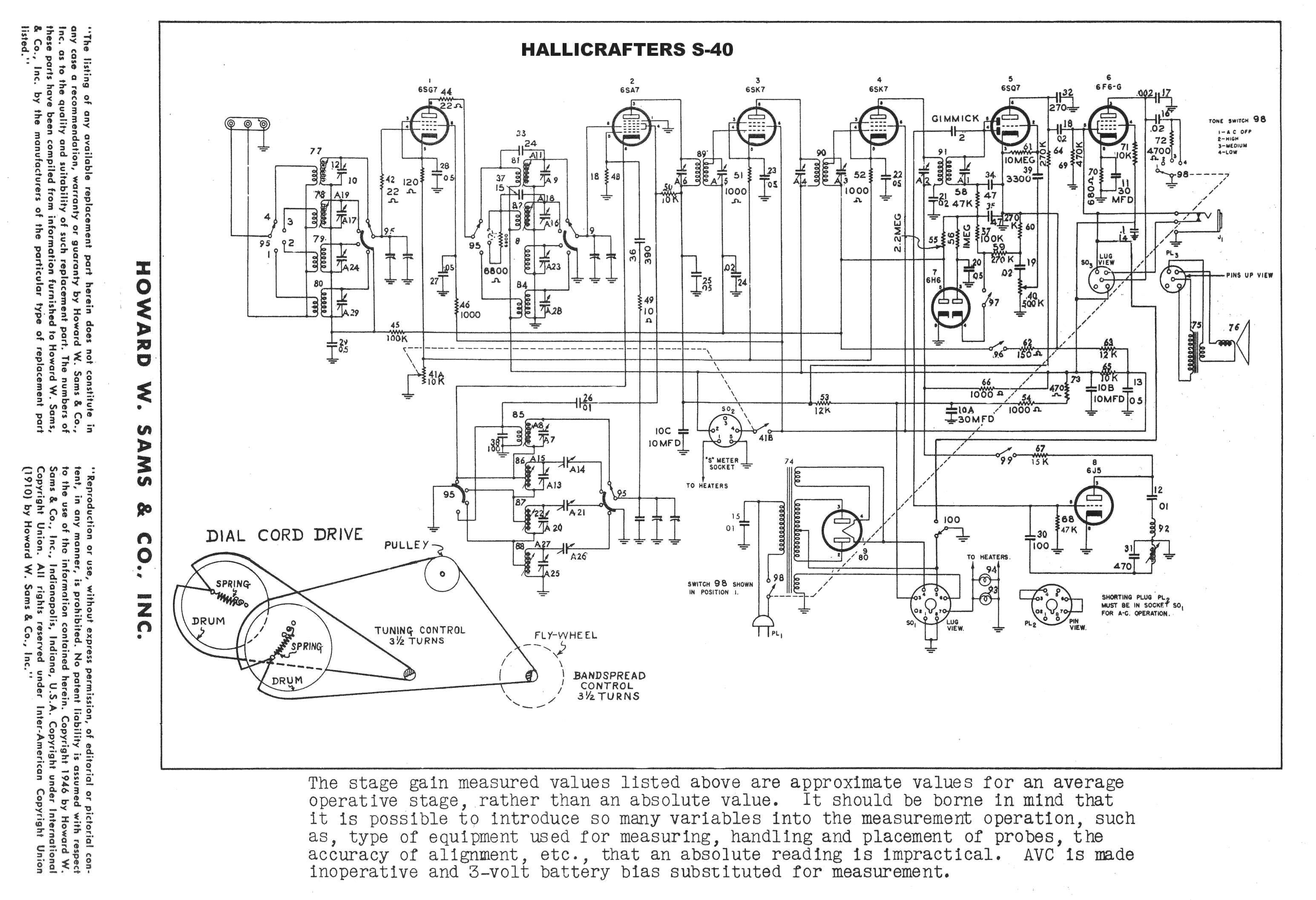

sinon un schéma en pièce jointe
| Sujet : Hallicrafters S40B Nouveau | De Philippe Girard Le 14-02-2016 à 18:39 sta |
Merci Bozec.
J'ai pu déja telecharger le manuel complet ,avec schéma et ''Aligment procedure''....

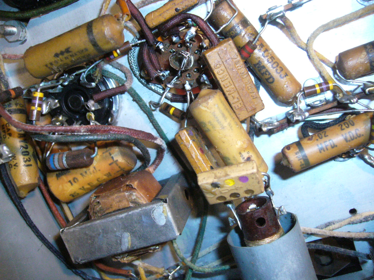

Méfiance ,l'appareil est prévu pour etre connecté au 110V....
Se méfier de certains condos ''Micamold''qui sont en fait,des papiers (very unreliable)...

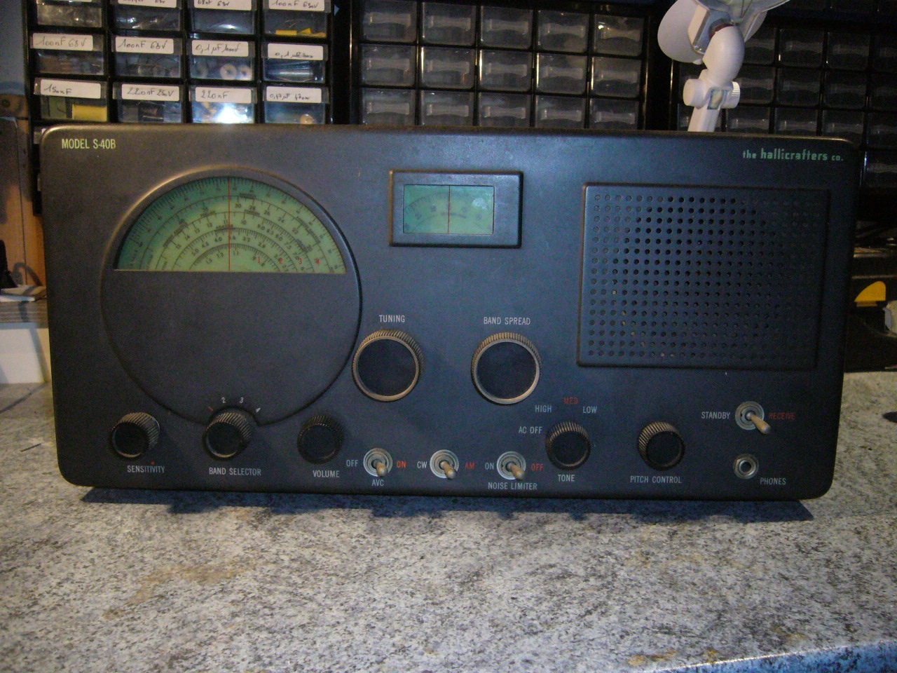

Pour ce genre de récepteur , il y a surtout le site Bama edebris qui n'a aucune visée commerciale , lui, toutefois une chose m'interpelle : j'ai cru voir un support de lampe miniature , le S-40 aurait il été modifié ?
| Sujet : Hallicrafters S40B Nouveau | De RETRO25 Le 15-02-2016 à 02:12 sta |
| Sujet : Hallicrafters S40B Nouveau | De Philippe Girard Le 15-02-2016 à 19:49 sta |
Bonsoir..
En effet ,le S40B a été un peu modifié..
La 6SC7 a été remplacée par une 12AX7...je remettrai le tube d'origine.
Pénurie a une certaine époque?

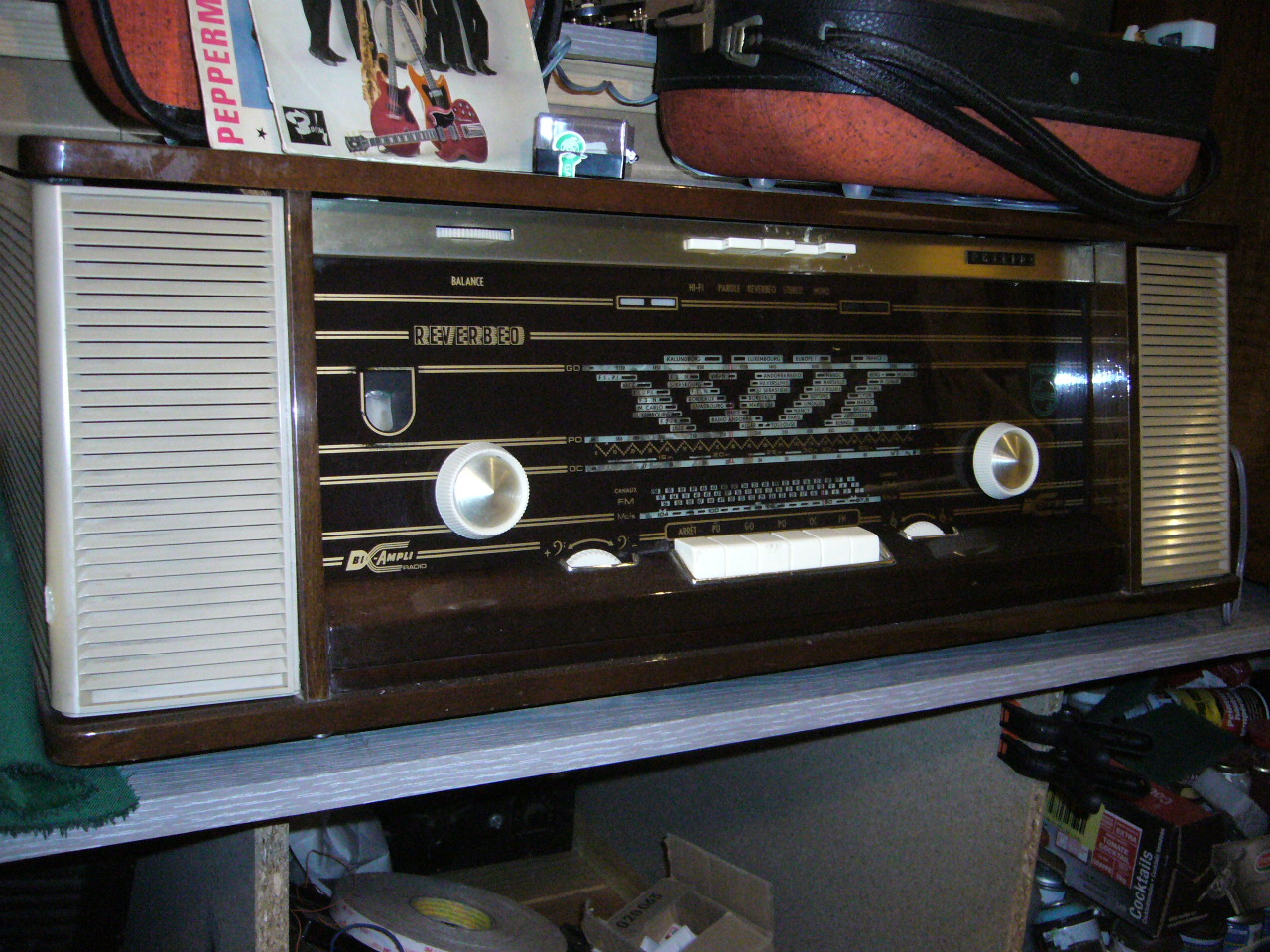

En fait ,j'aurais bien aimé savoir si quelqu'un utilise cet appareil aujourd'hui....
Je ne suis pas du tout radioamateur,mais j'aime bien écouter quelques fois les OC sur cet autre bel appareil.....
Une difference..?
| Sujet : Hallicrafters S40B Nouveau | De F6CER Le 16-02-2016 à 00:25 sta |
J'en ai retapé un que j'ai gardé pas mal de temps ...... Jusqu'à ce qu'on me le vole dans une exposition ! C'est un engin qui fonctionne très bien, agréable à manier bien qu'un peu sourd sur la bande la plus haute ceci dit il suffit de remplacer la 6SA7 par une 6SB7Y ( assez difficile à trouver en France) pour lui redonner de la vigueur en ondes courtes un dernier raffinement consiste à ajouter une zener de 82 ou 100V pour réguler l'oscillateur local
Bonne restauration
