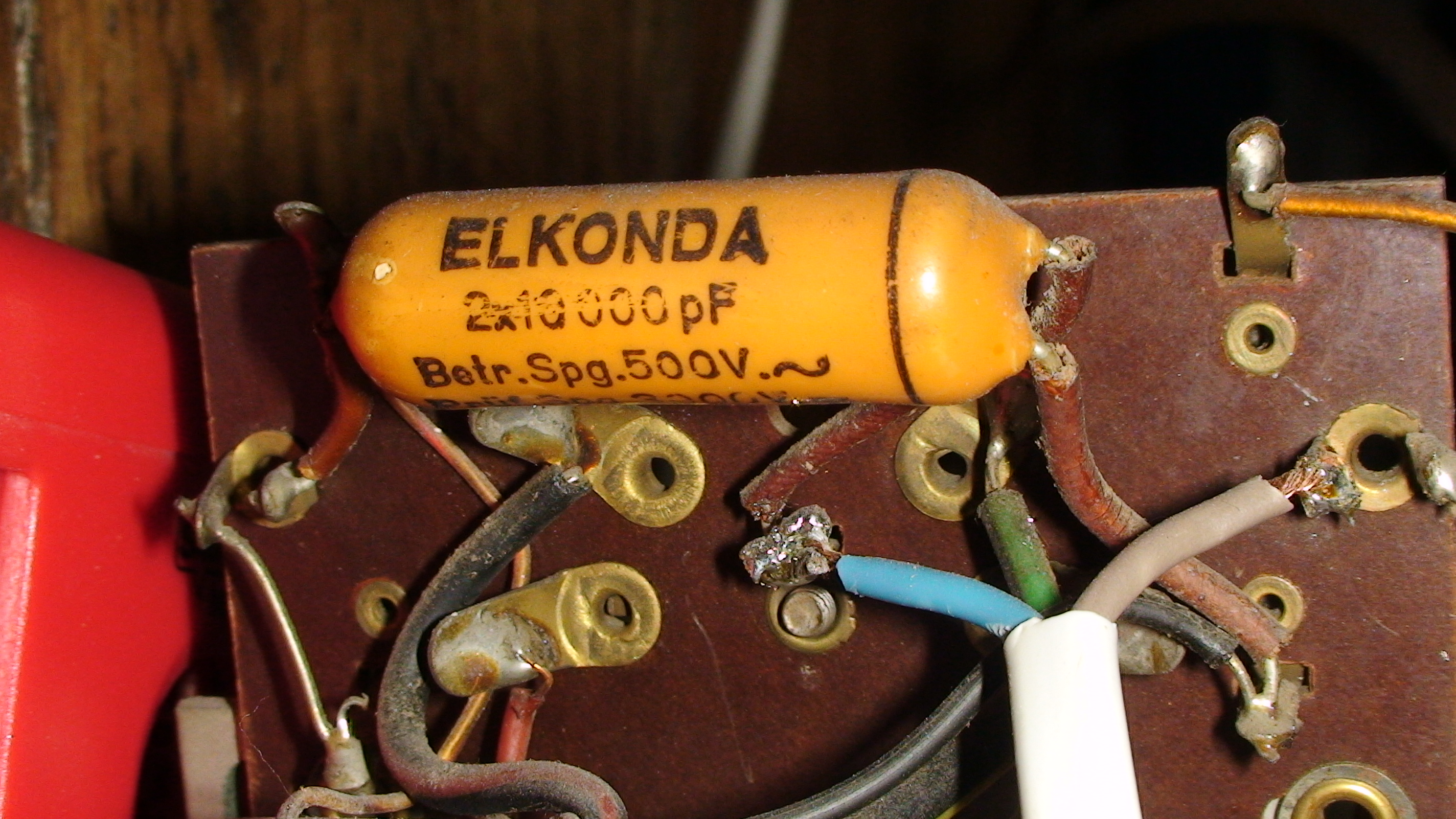

    ou puis-je trouver un condo de 0.2pF en 500V
Sujet : composant Nouveau De Juju  Le 17-02-2016 à 13:45 sta
    Dois-je le changer celui-ci?
    Si oui comment ?

    pour celui de 13 h 45 part deux de 10 nf 10.000pf 0.010 µf
    et pour le 0.2 pf une erreur certaine idem ON5MJ
    si toute fois vraiment 0.2 pf faire une queue de cochon

    Une capa de 0,2pF n'existe pas.
    Comme le dit omale13, cela correspond à deux fils torsadés sur quelques mm.

    C'est un condensateur double de filtrage secteur il faut le remplacer par deux condensateurs de 10nF spéciaux pour être connectés au réseau ou ...... Par rien du tout

    Personnellement, le remplacement par rien du tout me parait la meilleure solution

    oups erreur effectivement c’est une 0.2µf
