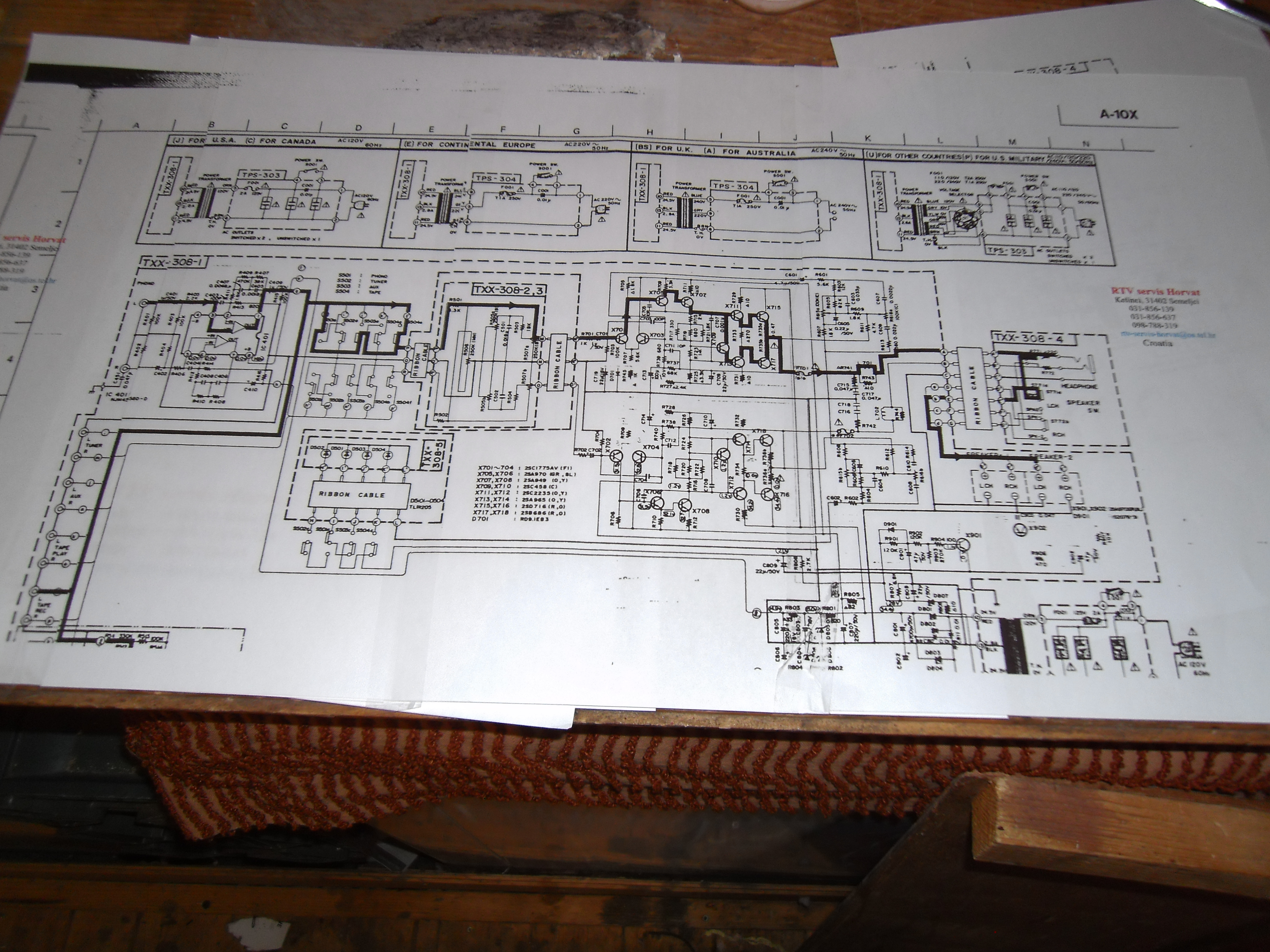

Eh bien j'essaierai un pont de diodes silicium (110B8 par exemple) avec en série une résistance de 250 maximum puissance 5 W. On pourra jouer sur la valeur de la résistance de façon à se ramener à la valeur indiquée sur le plan, à savoir 290 V 140 mA.
Je n'ai pas bien saisi le schéma de notre ami Casevech en l'occurrence.

y a erreur sur le modèle c'est opus 2430 dessus il y a un double puch pull EL95
| Sujet : par quoi remplacer Nouveau | De casevech Le 26-02-2016 à 19:10 sta |
  erreur aussi sur le shémas
