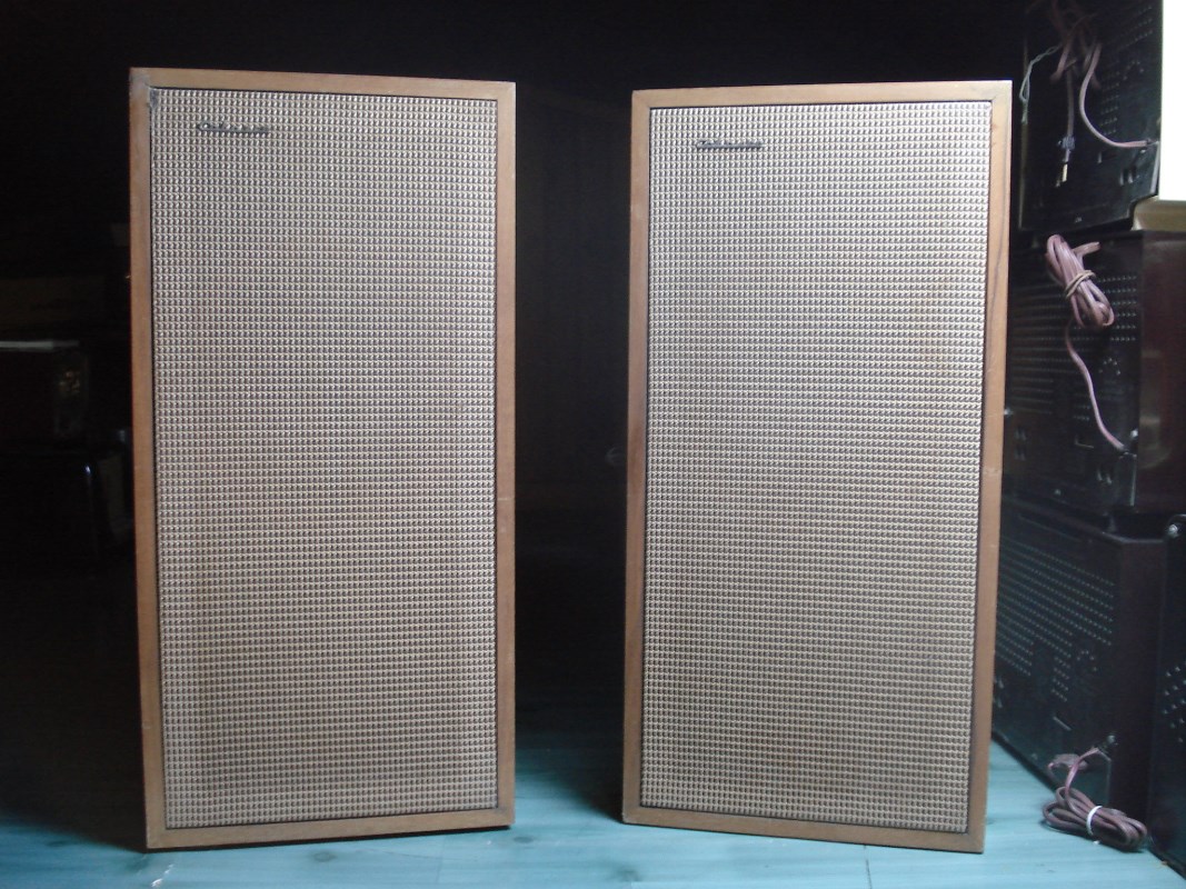

je viens de récupérer une paire d'enceinte Cabasse Dinghy1, mais il y en a une qui n'est pas fraiche.
Comment peut on enlever la façade AV sans rien détériorer?.
Quelqu'un aurait il une idée?
Merci d'avance

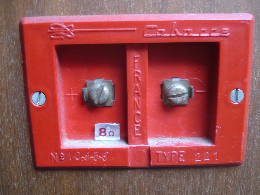

voici une photo que je viens de prendre de mes Dinghy 1.Sur le bornier il y a de gravé la référence exact qui est ''type 221'' mais Il y a simplement une petite étiquette de collée pour indiquer l'impédance alors il vaut mieux qu'elle soit encore présente pour différencier le 4,8 ou 16 Ohms.A l'achat, les enceintes doivent avoir leur numéro de série qui se suive.
