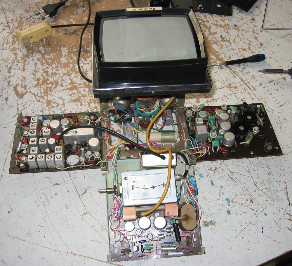

Salut
je cherche le schéma de ce petit TV

La photo c'est bien, mais la marque et le modèle, ça aiderait !

J'ai le même mais sans schéma.
J'aime bien la manière dont il s'ouvre.
J'ai commencé à essayer de réparer le miens mais je n'ai pas eu le temps de finir.
Jugeant les chimiques russes douteux je les ai tous remplacés mais au final, à par celui de l'alimentation, ce n'était pas vraiment utile.
Par contre il y a des condos non polarisés en boîtiers métalliques qui sont vraiment mauvais, ils fuient comme nos condos papier des TSF.
Pour l'instant le miens fonctionne mal, il surconsomme, le tube est peu lumineux, sûrement un problème dans l'étage horizontal, j'ai peut être oublié un condo pourri...

Est ce que ce TV a été vendu en France ?
J'ai des doutes car toutes les infos que j'ai trouvées sur le web me ramènent au Royaume uni ou en Allemagne et donc si ça se trouve ce n'est pas un appareil aux normes française (modulation positive son AM)

Pouvez vous SVP me donner la valeur de cette résistance qui est carbonisée et les connections
Des fils au niveau de ce condensateur

Que Signifier 2000 MKΦ 258
| Sujet : Schéma TV Russe Nouveau | De JCM Le 16-03-2016 à 18:15 sta |
C'est 2000µF 25V.
Je n'ai pas mon TV sous la main pour l'instant, mais vous devriez vous en sortir avec le schéma de l'alimentation.
Je vous déconseille de le mettre sous tension avec les capas pourries ça risque de claquer un transistor.
Merci à Philippe pour le lien du schéma, peut être que ce n'est pas exactement le même car on dirait qu'il a un tuner que VHF mais le schéma est sans doute, au moins, très approchant.
