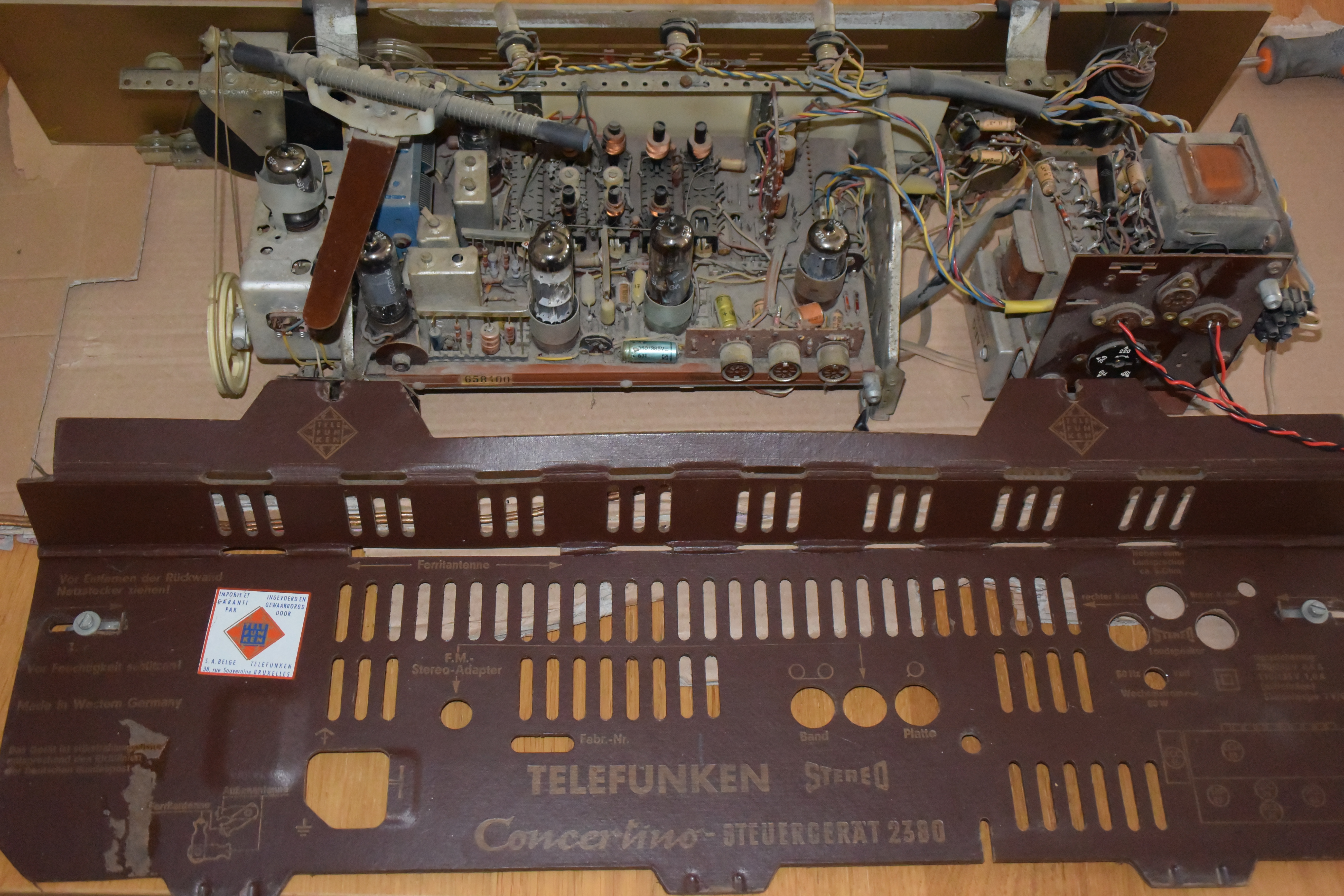

Tout d'abord, je me présente. Je viens de Belgique, suis ingénieur de formation, bricolo, designer, et surtout compétent en production. Je suis assez bricolo sur le côté (bâtiment, mobilier, design) et j'aime apprendre de nouvelles choses.
J'ai racheté un poste TSF Telefunken Concertino 2380, le premier Steuergerät. Selon beaucoup, du très bon matériel audio, notamment dû au fait que c'est l'age d'or du tube (début 60's). Je suppose que la conception est éprouvée et de qualité. Votre avis ? C'est aussi un très bel appareil, vintage à souhait et que ce serait dommage de le reléguer à la casse. Un bon produit pour en apprendre un peu sur la tsf à tubes (malheureusement tombée dans l'oubli lors de mes études 2004-2009) et passer mes soirées à souder, démonter, graisser, polir, ...
Je l'ai choisi aussi car il fonctionnait (démonstration du vendeur), a été utilisé régulièrement dans l'atelier du vendeur, et possède toutes les ampoules à priori en état (oeil magique inclus). Donc, une bonne base pour le remettre en état.
C'est un modèle stéréo, et mon objectif, c'est de le remettre en état pour équiper ma salle de loisir (en gros, un atelier, bureau, bar) dans mon sous-sol.
Complètement novice en TSF, mais compétent en soudure, mécanique, un peu l'électronique, j'aurais des questions pour la restauration électronique.
J'ai la chance que les schématics soient disponibles sur le web et que les différents composants physiques sont toujours lisibles.
En pièce jointe, une courte description et les schématics.
1. Condensateurs
Il est bien renseigné sur votre forum et suivant d'autres sources, qu'il est primordial de remplacer les condos. Les chimiques et en papier. Si ceux en papier sont assez identifiables, dans le document joint, en page 2 il y a quelques photos de condos. Sont-ils tous à remplacer ? Ces condensateurs de 1962 selon vos expériences vont-ils me claquer entre les doigts ? Pour info, j'ai listé près de 100 condesateurs dans le schématic. Si je devais tous les remplacer...
Le condos de filtrage est simple à trouver. Comment reconnaitre les autres condensateurs à remplacer dans le schématic dont je ne comprend pas grand chose (liaisons, étages, découplages, ...)
2. Stéréo
Ce modèle est semble-t-il équipé de la stéréo. Est-ce correct suivant le schématic ? Pour la FM en stéréo, il faut y adjoindre un adaptateur FM stéréo. Ça se trouve encore ? Par quel montage pourrait-on le remplacer ?
3. Aux
Étant donné mon utilisation future, j'aurais aimé y placer une source auxiliaire du type bluetooth. Connaissez-vous du matériel qui pourrait convenir ?
Pour info, j'ai la chance d'avoir un frangin rénovateur de mobilier ancien qui va me remettre la caisse à neuf
Je suis conscient que ça fait beaucoup de questions, désolé pour le dérangement.

1) le poste fonctionne c'est un très bon point de départ.
2) le remplacement préventif des condensateurs papier et électrolytiques ne peut pas faire de tort. Les condensateurs au papier fuient certainement. Pour les autres ils sont sans doute bons mais il est prudent de les remplacer.
3) il est très simple de réaliser et ajouter un décodeur FM stéréo performant.

Pour les condensateurs, il ne faut pas tout changer à priori, ceux qu'il faut remplacer, sont ceux qui sont reliés à un potentiel élevé et qui provoqueront de gros dégâts si ils se mettent à fuir. (destruction du transfo d'alimention, du transfo de sortie, des tubes ...). Le plus souvent ce sont les condensateurs de filtrage de la HT, les condensateurs de liaison entre plaque du tube préamplificateur et grille de commande du tube de puissance BF, mais il peut y en avoir quelques autres. Il faut examiner le schéma.

| Sujet : Telefunken 2380 Concertino Nouveau | De bthiry Le 01-04-2016 à 13:18 sta |
première chose à faire,
vérifier que le transfo est bien réglé pour une tension secteur de 240V
electrolytiques de filtrage HT :
C701, C702, C703 (50 µF 400V)
C312 sur la ligne 145V (4µF 400V)
C319 (2µF 400V) (à ne pas confondre avec C911 qui fait partie du discriminateur FM)
Condensateurs de liaison: C308, C314 (10nF 400V)
les condensateurs 'moutarde' sont en général dans une forme olympique et ne doivent à priori pas être remplacés.
Le pont redresseur au sélénium (B250C150)est un élément qui vieillit mal. Son remplacement est à conseiller. à remplacer par un pont de diodes au silicium, plus une résistance de puissance en série (150 , 10W ?), pour avoir la même résistance interne que le pont au sélénium d'origine.
remplacez un élément à la fois, et vérifiez à chaque fois que cela fonctionne....
Ne pas faire fonctionner un ampli à lampes sans lui connecter ses baffles, (risque de destruction des transfos de sortie)
Benoît

On peut ajouter à la liste des condos de liaison c921 à remplacer si ce n'est pas un moutarde.
Si le poste a servi très régulièrement depuis 50 ans, ce n'est peut-être pas la peine de remplacer les chimiques de filtrage.
Il faut vérifier simplement s'ils fuient ou non en mesurant la tension à leur bornes en fonctionnement. Si tension trop basse par rapport au nominal, faire une mesure de courant en déconnectant une des pattes.
| Sujet : Telefunken 2380 Concertino Nouveau | De HLJ Le 01-04-2016 à 13:38 sta |
Je ne suis pas pour un changement préventif de condensateur sur un poste qui fonctionne, les composants allemands de la fin des années 50 n'ont rin à voir avec les composants français du début des années 50 (condensateurs au papier en tube de verre scellés à chaque extrémité par du brai, par exemple)
Cependant si vous désirez remplacer les rares condensateurs au papier, ce sont ceux de la marque Ero (selon la photo agrandie jointe), de couleur blanc-crème.
Le condensateur Ero orange au milieu, de 0,22 F est lui déjà un condensateur polyester qui est d'excellente qualité et qui ne doit pas être remplacé.
Pour ce qui est des électrochimiques, je ne les remplacerai pas non plus, mais çe n'est que mon avis.
Si vous avez peur qu'il vous pètent à la figure alors remplacez les, mais le risque est faible voir très faible.
Je n'ai vu cela en ''live'' qu'une seule fois dans ma carrière parce-que le collèque qui travaillait à l'établi d'à côté l'avait monté à l'envers.

Je suis d'accord avec Stockfish et HLJ. Si la radio a toujours (correctement) fonctionné depuis un moment et fonctionne encore toujours bien, je ne vois pas bien l'utilité de changer ce qui est bon, surtout sur une radio de cette classe. Mais ce n'est que mon avis.
Maintenant, il y a peut être des remplacements qui amélioreraient le fonctionnement !? Pour cela, il y a des mesures à faire.
@ TomSforza: c'est un peu (beaucoup) dommage de travailler à l'aveuglette sur une radio. Si vous êtes ingénieur, ça ne devrait pas poser de problèmes de passer un peu de temps à apprendre la théorie des tubes en général et de la radio en particulier. Surtout si vous envisagez de restaurer d'autres radios. Mais encore une fois, ce n'est que mon avis et c'est à vous de voir.
PS: Petite précision, la stéréo, c'est uniquement en FM (du point de vue radio).

| Sujet : Telefunken 2380 Concertino Nouveau | De jfcrois Le 04-04-2016 à 15:14 sta |
Oui, c'est une belle usine à gaz !
C'est ce que j'ai cru voir en la EBC91, auquel cas le courant total dans le transfo bas est quasi constant et ne génère aucune superposition de tension sur les secondaires du transfo haut.
Pourtant, compte tenu de la dernière photo, on peut difficilement admettre que l'appareil, estampillé stéréo et avec de tels HP, ne diffuse qu'un signal mono !
