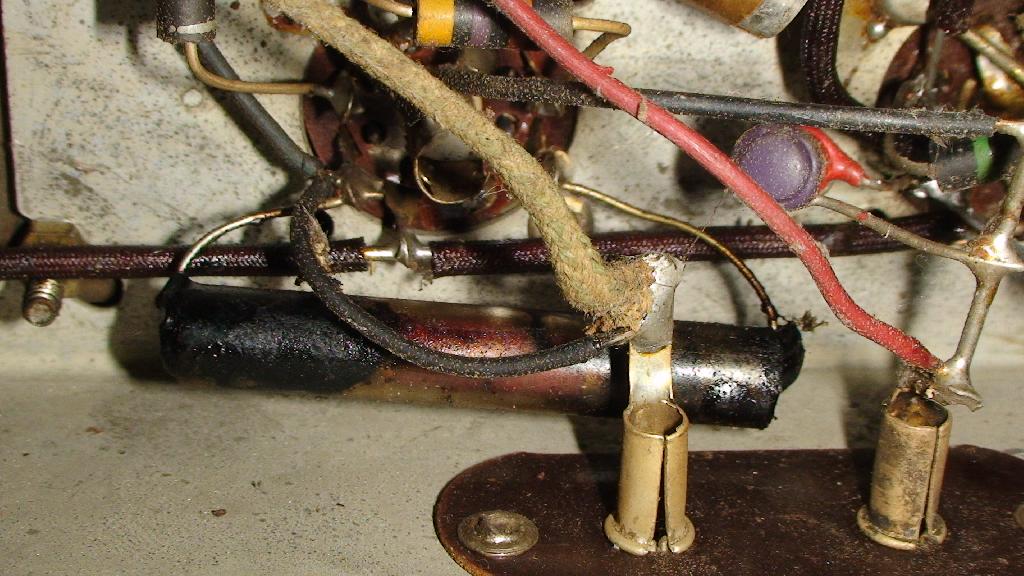

j’aimerai connaitre la valeur du condensateur devenu illisible
poste TSF sans marque.
Il est relié a une EL41
Julien

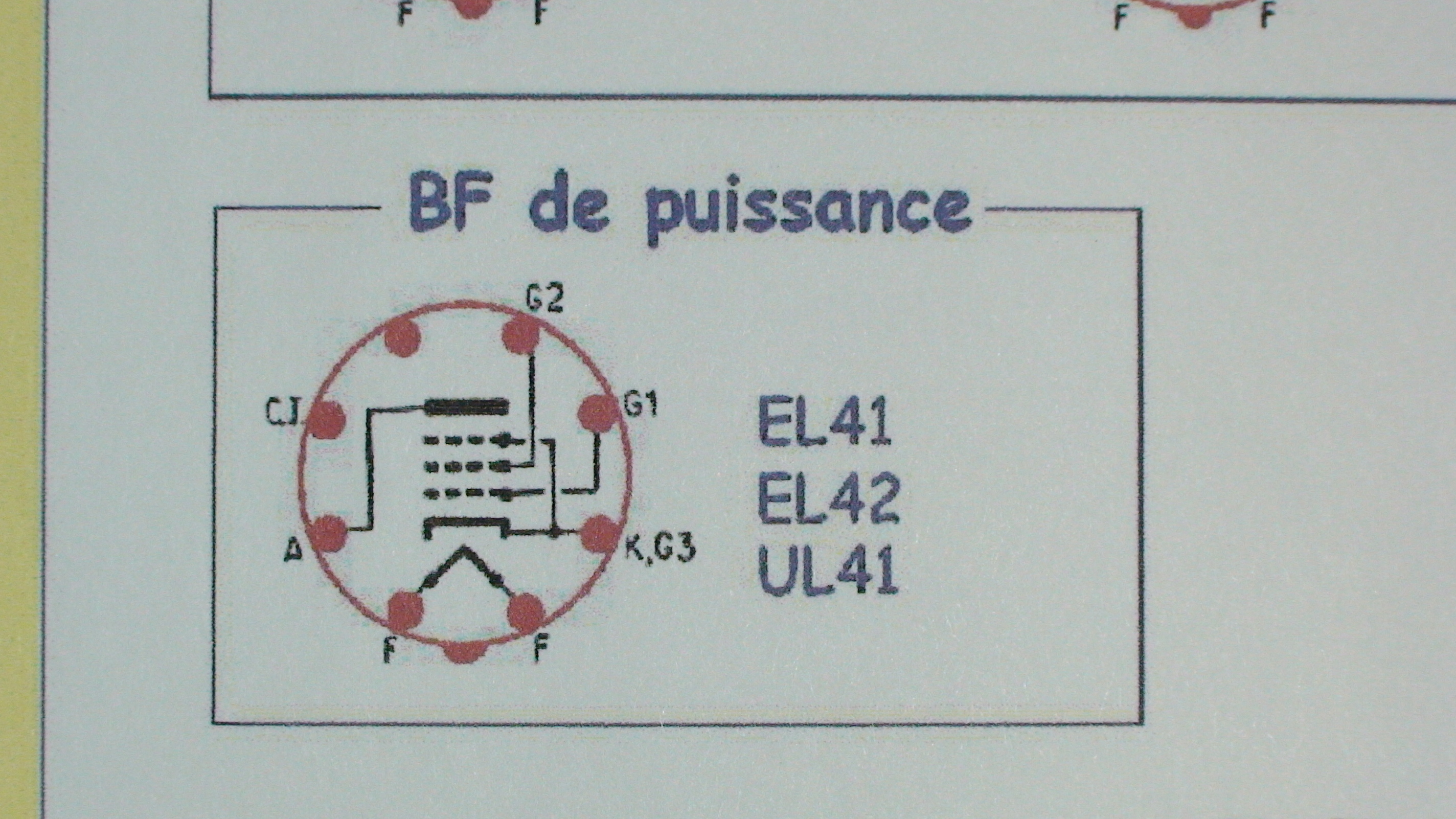

Il est branché entre quoi et quoi ? (broches de l'EL41)
Vous pouvez l'extraire de son enveloppe verre et nettoyer le goudron à l'alcool.

j’ai essayé de le nettoyer et je crois lire 1500v 15000 PF
| Sujet : condensateur Nouveau | De Juju Le 16-08-2016 à 17:58 sta |
10 nF suffi pour un bon fonctionnement?
| Sujet : condensateur Nouveau | De Orca Le 16-08-2016 à 23:44 sta |
Oui, 10nF suffit mais il faut que la capa soit d'une très bonne tenue en tension (400V mini) et qu'elle soit irréprochable côté fuites. Je vous laisse imaginer le supplice que subirait cette pauvre EL41 si cette capa avait le malheur de fuir ...

| Sujet : condensateur Nouveau | De furet87 Le 17-08-2016 à 10:37 sta |
comme cité plus haut un 10 nf 630 V conviendra parfaitement, il n'est rare de trouver ce condo directement soudé sur le primaire du transfo de sortie, entre HT et plaque c'est moins dangereux pour le transfo en cas de fuite du condo qu'entre plaque et masse ou plaque et cathode du tube de sortie.
