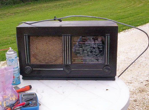

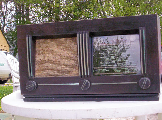

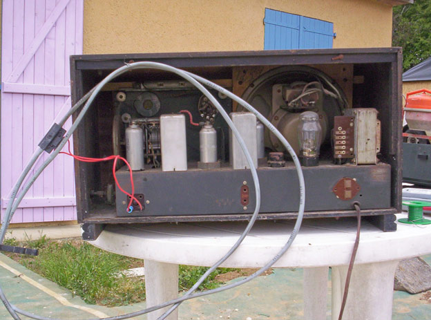

le vide grenier d'aujourd'hui (+ de 35 postes!!!! dont des PHILIPS de toute éoques un TECALEMIT  'origine complet  modele app..1938!!vendu a un pote!!50€ et bien d'autres .  .heté ce magnifique UNIC radio.pour 10€ deja depa.. peut de bombe dielectrique sur les contacts et potards...la 6V6 etait hs ;changer!!!un son d'enfer!!!mêe pas de ronflette!!!OC -PO-GO -au poil (avec mon antenne cadre "maison" la recette?:une boucle de déagnéisation de tube TV couleur essayez donc!!!peut etre a mettre un condo variablde 450Pf en // sur les fiches ente antenne,terre!!!pour accord)la semaine prochaine c'est dans mon village! je vais vendre plein de choses (pas des postes)mais il y....aura certainement d'autres radios!!
